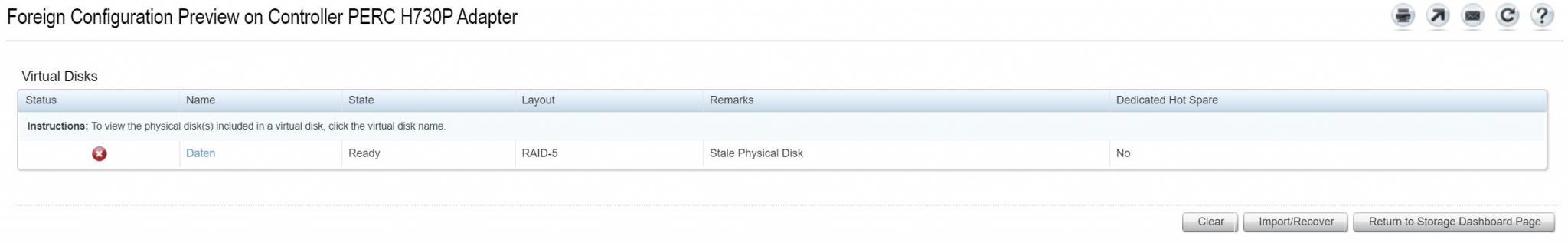

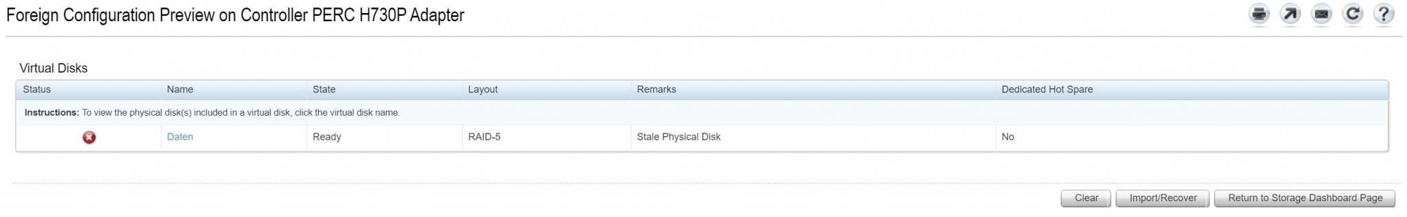

Jetzt habe ich das Problem, dass die Konfiguration als "Fremde Konfiguration bzw. "Foreign Configuration" erkannt wird. Die Virtual Disk welches dem Raid 5 entspricht ist nicht mehr vorhanden. Die Festplatten sind von den Led's alle wieder im grünen Zustand.
Der Versuch des Importieren der Foreign Configuration schlägt leider auch fehl.

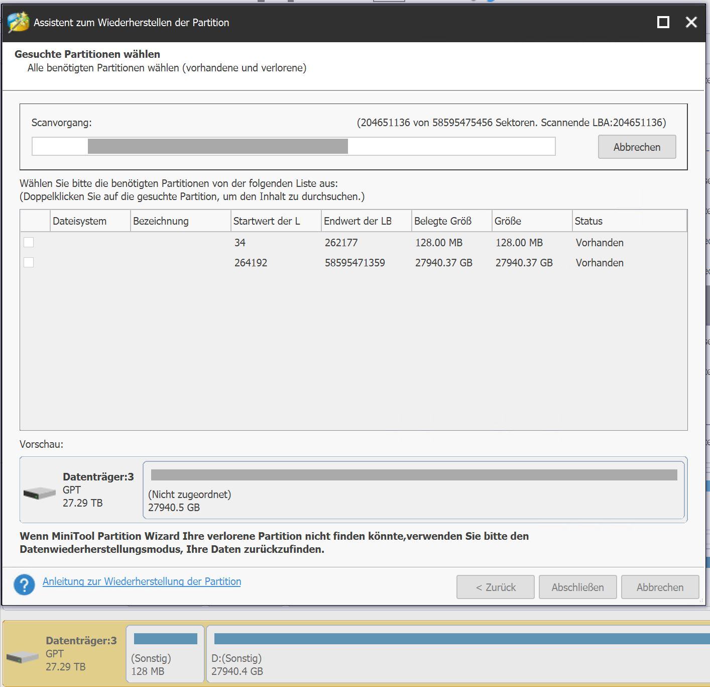

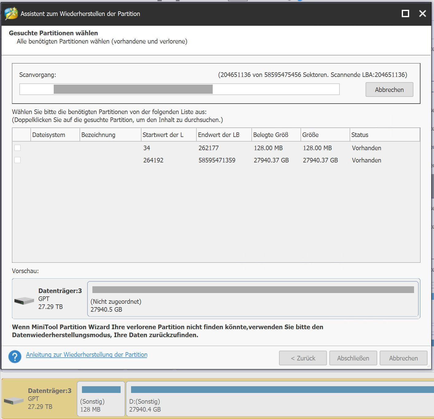

Hier mal zwei Screenshots vllt hilft es weiter...
Genau back to raid 5 und wenn das Bild von dir ist ? Scheint er ja Partitionen gefunden zu haben die er zurückholen kann.
Genau back to raid 5 und wenn das Bild von dir ist scheint er ja Partitionen gefunden zu haben die er zurückholen kann.
Also D: hatte er schon beim Starten gefunden. Soweit so gut. Jetzt läuft das Tool etwas, und hat eine weitere Partition gefunden.... bei 4x10TB wird das nur etwas brauchen...
In Windows kann ich nicht drauf zugreifen, Dateisystem "RAW"....

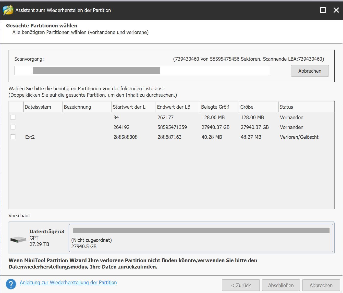

Sieht die gefunden Partionierung den aus wie sie vorher war ? Falls ja würde ich sie Wiederherstellen lassen. Aber das haste ja anscheind schon gemacht wenn das Filesystem RAW ist, dann ist wohl Hopfen und Malz verloren. Hatte gehofft das die Sektoren mit dem Filesystem i.O wäre.
Nein, RAW ist es derzeitig ohne eine Wiederherstellung... ich lasse den quick Scan bis zum Schluss laufen....

So wie es für mich aussieht, fehlt der Index des Dateisystems.
Es war vorher mit NTFS Formatiert.
Besteht die Möglichkeit diesen irgendwie Wiederherzustellen? Die Dateien sehen soweit i.O. aus.
Wenn das RAID grundsätzlich noch in Ordnung ist, würde ich auf weitere Experimente am RAID System verzichten.

Sinnvoll wären 1:1 Kopien der Laufwerke, dass man auch Mal experimentieren kann (z.b. mit dd unter Linux herzustellen).
Wenngleich ich z.B. den USB-Stick unter Windows mit irgendwas wieder komplett herstellen konnte (keine Ahnung mehr, mit was), so würde ich doch eher zu einem Unix/Linux basierten System raten. Die klackende Festplatte im Notebook konnte ich z.b. zu annähernd 100% mit der Ultimate Boot oder Rescue CD wiederherstellen. Das war soweit ich mich erinnere, aber eher existierendes Linux-Wissen und sehr viel Kommandozeile, keins der bunten Icons auf dem Desktop.
Ich würde Dir empfehlen: 1:1 Kopien, evtl. nach einem Dell Recovery Tool schauen und dann viel mit unterschiedlichen Tools zu experimentieren. Notfalls sogar Mal die Platten zwei Wochen im Regal liegen lassen, um den Kopf frei zu bekommen. Wenn Du jemanden mit vernünftiger Linux-Erfahrung kennst, dann erst Mal den fragen.
Bisher kam ich immer mit 0€ Tools zurecht, aber deine Daten scheinen Dir, dass Du auch 100€ in die Hand nimmst.
Ich konnte sogar Mal ReFS mit Bitlocker verschlüsselte Laufwerke auf meinem Windows Storage Space wiederherstellen, obwohl ich schon alle Hoffnungen fahren ließ und mein 3 - 6 Monate altes Backup aus dem Schließfach holen wollte.
