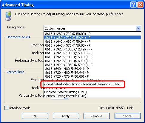

@phw
Ich habe keine Nvidia Karte. Ich meinte auch nich 59,xx Hz ect sondern das auf den Bild rot umrandet.
