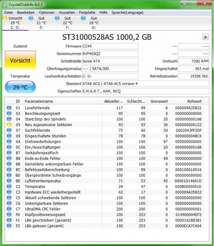

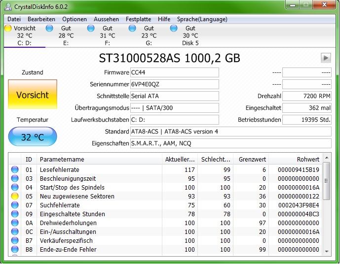

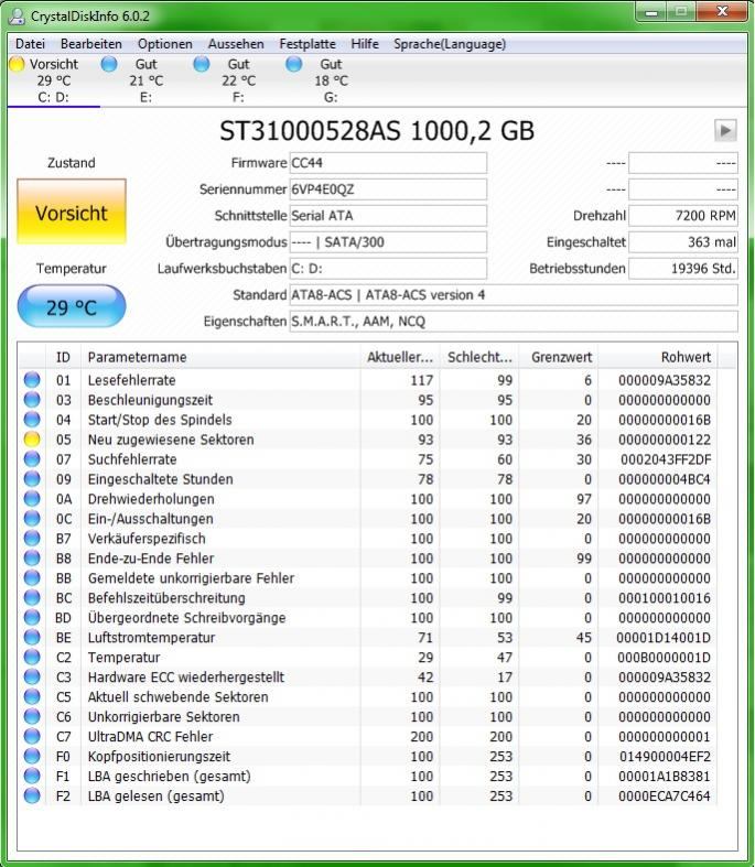

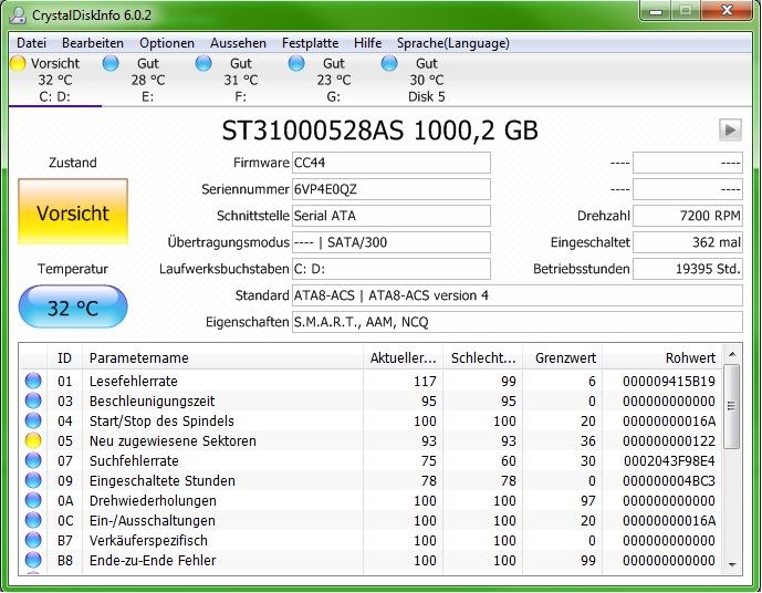

Hallo zusammen,
meine Systemplatte wurde gerade mal von mir mit CrystalDisk auf die Schnelle geprüft, weil ich ne Info zu meiner externen Platte brauchte und CrystalDisk meldete:
Kurz und schmerzlos, austauschen, oder ist das nicht sooooo tragisch? Bisher lief das System immer tadellos.
Wie wäre es, wenn Du mal das Fenster von CDI so weit aufgezogen hättest, dass man alle Attribute sehen könnte? 290 wiederzugewiesene Sektoren sind schon recht viel und vermutlich wird es noch massig schwebende Sektoren geben (was wir ja so leider nicht sehen), was dann für einen sehr raschen Austausch sprechen würde. Auf jeden Fall sollten die Daten gesichert werden, aber das sollte man eigentlich sowieso immer und regelmäßig auf ein Medium machen, welches in einem anderen Gehäuse steckt wie eine USB Platte.
Es sind schon eine ganze Menge, aber wenn keine neuen dazukommen, dann ist das akut kein Problem. Beobachte den Wert weiterhin (also die Rohwerte von 05 und C5) und aktualisieren das Backup regelmäßig genug um im Falle eines Falles nicht zu viel zu verlieren. Ein Backup braucht man sowieso immer, denn nicht nur HW Ausfälle bedrohen die Daten.

Das ist aber in diesem Fall etwas radikal, denn wenn die Anzahl der defekten Sektoren nicht anfängt zu steigen, ist da akut kein Problem. Das blose Vorhandensein von wiederzugewiesenen Sektoren ist nicht mehr als ein Warnsignal, denn diese könnten eine Ursache haben die auch bald weitere Sektoren oder die ganze Platte in den Abgrund reissen wird, das muss aber nicht so sein.
