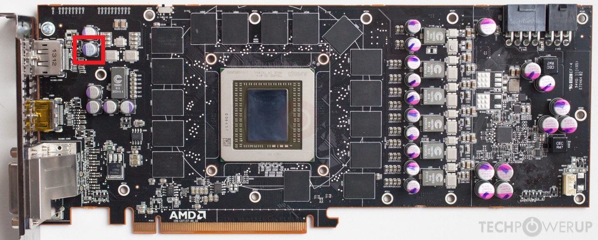

Hallo Community,
ich habe mir eine Gebrauchte R9 290 besorgt. Es ist eine Karte im Referenzdesign von Sapphire.
Der Kondensator war an stelle C699 und hat folgende Aufschrift:
335
PF
180
16

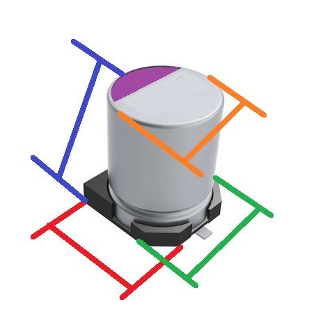

Das es ein Alu-Kondensator mit 16V und 180uF sein muss, ist mir soweit klar. Jedoch finde ich diese nur in 10mm-Größe. Das Teil, was ich hier vor mir liegen habe ist jedoch wie folgt bemaßt (siehe Anhang für Bild):
Rot: 6,55mm
Blau: 5,78mm
Orange: 6,28mm
Grün: 6,55mm
Klar, 16V / 180uF-Kondensatoren findet man schnell, aber ich finde die einfach nicht mit den Maßen die ich brauch.
Hat einer von euch eine Idee oder gar einen Link, wo man den passenden Kondensator herbekommt?

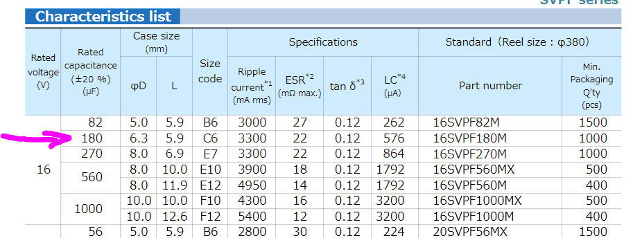

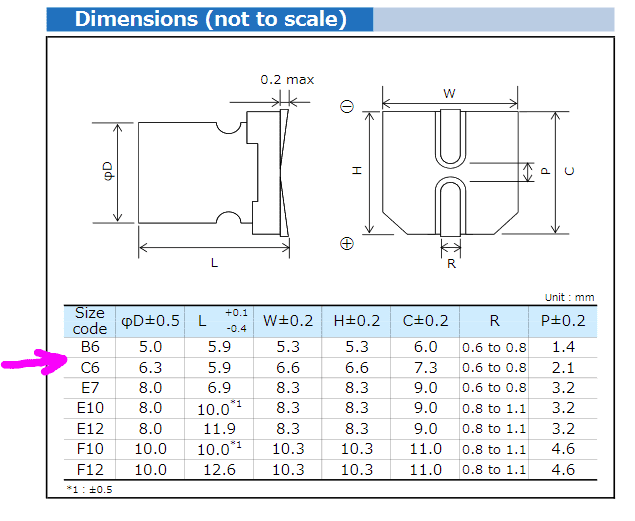

Ich tippe das ist ein Panasonic PF solid cap. 16V 180mF. Bauform ist C6. Gut möglich das die Serie mittlerweile abgelöst wurde, es scheint aber mit der SVPF Serie einen Ersatz zu geben (oder die lassen einfach das SV auf dem Deckel weg...). Datasheet:
Klappt soweit. :bigok:
Edit: Kostet bei Reichelt auch kaum was :d Wunderbar.

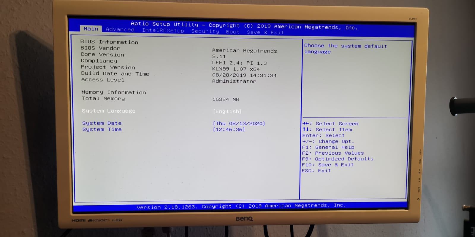

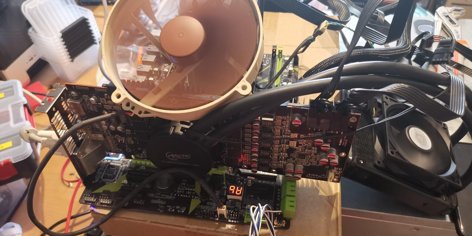

Hui ist das nicht so ein "X99" Board aus China von Ali Express? :shot:
Doch, der Testbericht kommt die Tage auch :) Ich empfehle dir den Thread mal (insbesondere die Spoiler) durchzuschauen :)
