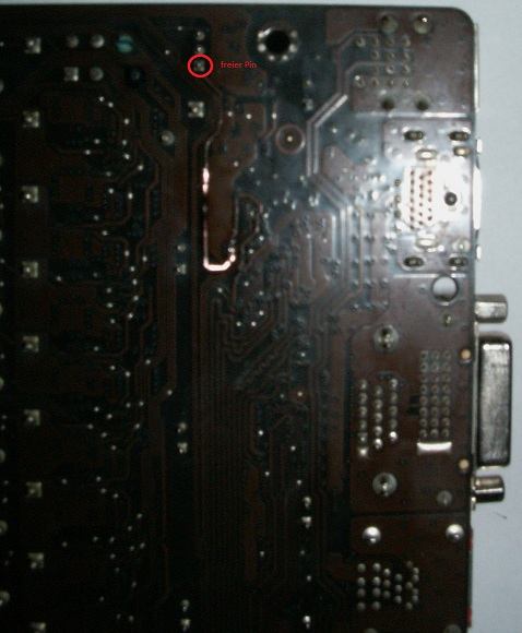

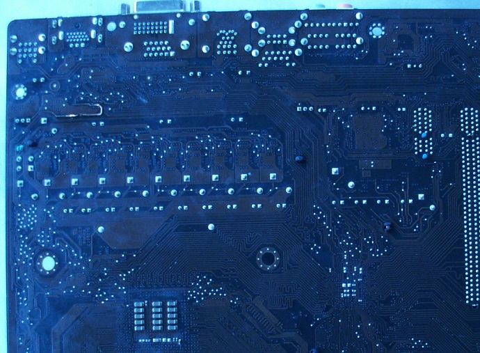

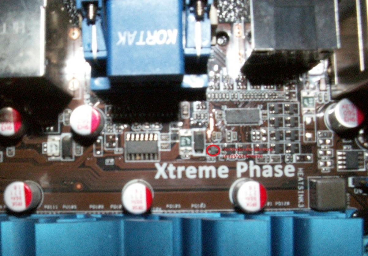

das MB ist tatsächlich defekt, es hat 2 leiterbahnen zerfetzt, gleich unterhalb des Netzteiles. Die Kaputte Leiterbahn führt zu einem Pin (CPU_OV) welcher nicht gejumpered ist (diente der freie Pin vielleicht wie eine Art Blitzableiter?)
... (diente der freie Pin vielleicht wie eine Art Blitzableiter?)

ich hab heute bestimmt schon über 100mal geflucht und gemurmelt "das kann gar nicht sein"
das einzig eingesteckte war "Lüftersteuerung - CPU_fan".
sicher dass keine Luftübertragung Strom zum Pin leiten konnte? der Pin ist weniger wie 1cm vom NT entfernt. Weil eben, kann eigentlich gar nich sein... :)

OK, dann treten aber kaputte Leiterbahnen und Chips idR in der nähe auf? Oder kann man davon nicht ausgehen? Die beiden kaputten Leiterbahnen sind genau auf der anderen Seite des beschriebnenen Lecks, weiter auseinander geht kaum :)
Oder hast du ein Bequiet NT mit diesen Lüftersteuerungsbuchsen und das widerum war ans MB angeschlossen? Oder hast du die Lüftersteuerung genau an einen FAN Anschluss am Mobo angeschlossen? :fresse:
NT strom-> Lüftersteuerung -> 3 Pin Connector zum MB. Warum das 3 Pins sind kA, aber der Zweck ist wohl nur Überlieferung von Lüfterdaten.
Pauschal kann man das nicht sagen! Wenn beispielsweise ein Steuerungseingang betroffen ist und die ausführende Einheit woanders sitzt tritt der Defekt an der ausführenden Einheit auf. Genauso gut ist es möglich, dass 2 mittelprächtig belastete Leitungen gegen Masse kurzgeschlossen wurden und die GND-Leiterbahn nicht den Strom zweier Bahnen ausgehalten hat. Die Möglichen Fehler auf einer derartig komplexen Platine wie einem Mobo sind schier unendlich.
Meinst du mit der anderen Seite die Rückseite oder einfach nur ne andere Ecke vom Board?
Andere Ecke vom Board, Quer gegenüber.
Ich hab nun noch 2 Fotos hinzugefügt (sind nicht grad gut, aber um die Zeit hat man nur küstliches Licht:)). Die 2 kaputten Leiterbahnen sind verbunden (eine Vorderseite, eine Rückseite), und führt auf der Rückseite eben zum unbenutzen Pin, was mit meinem beschränkten elektrischem Wissen irgendwie sagt das es so nicht zu einem kurzschluss gekommen sein kann, weil kein Kreislauf geschlossen. Bitte korrigieren falls ich da falsch liege :)
Sorry aber ich kann auf den Bildern nur erkennen, dass es sich um die Spannungsversorgung handelt. Kann aber auch sein, dass das daran liegt weil mir die Nachtschicht ordentlich zu schaffen macht. Mach doch nacher einfach mal nen paar gescheite Fotos wenn es hell ist, und ich schaue mal rüber wenn ich ausgeschlafen habe!
Es ist auf jeden Fall irreparabel. Da es sich um die Spannungsversorgung dreht würde ich ich an deiner stelle auf jeden Fall die CPU checken. Ich drücke die Daumen...
