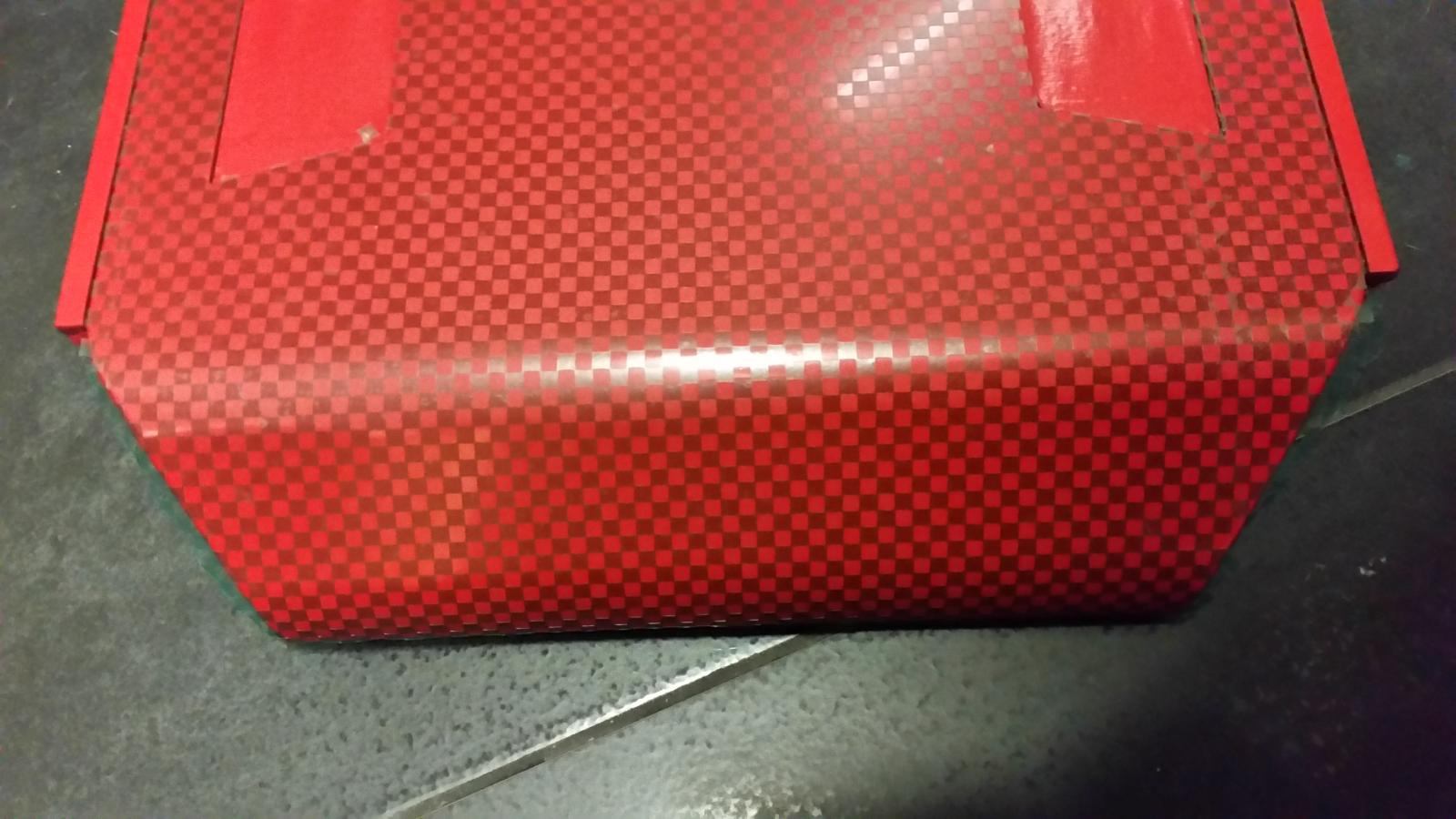

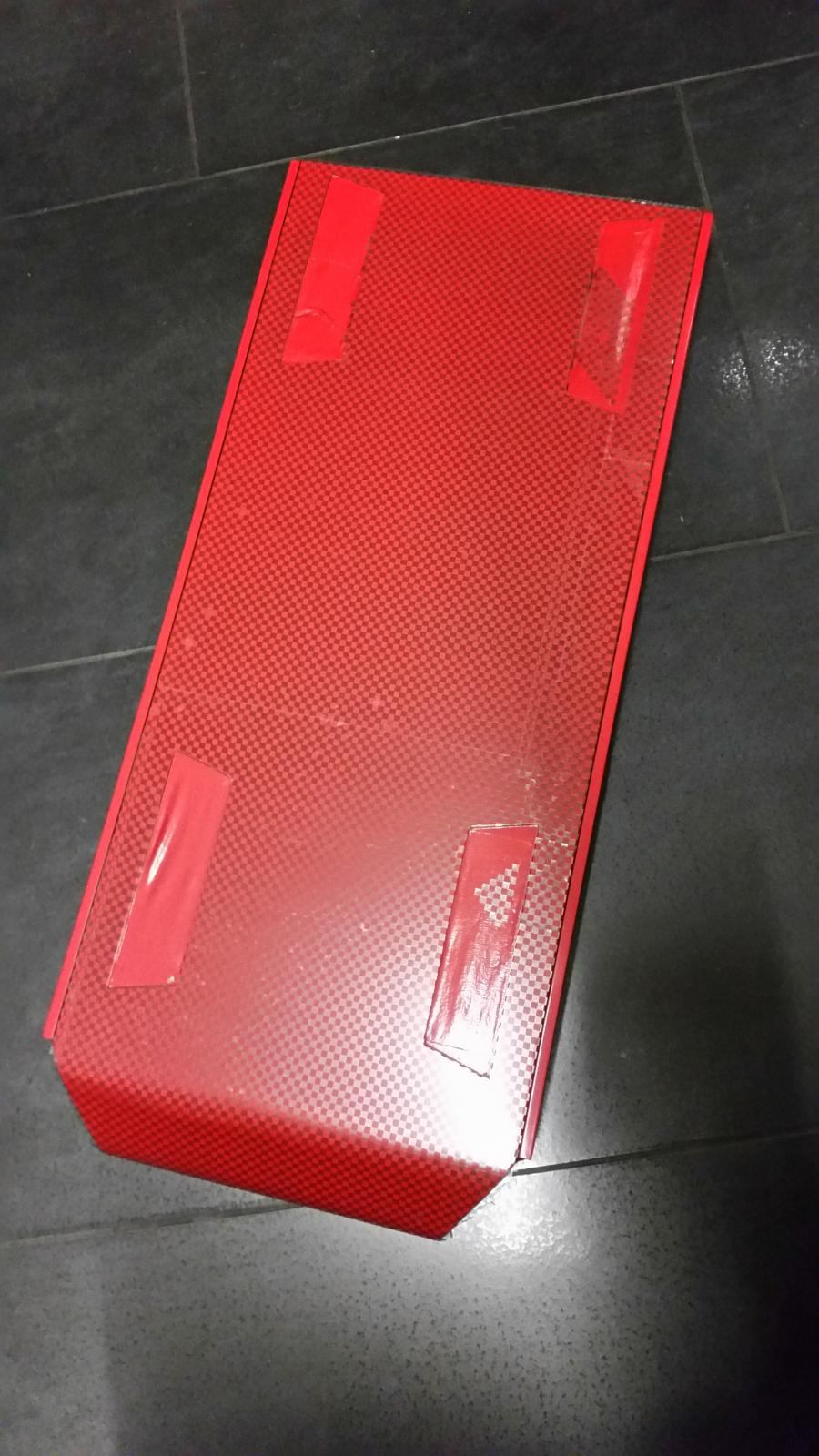

Das erste teil konnte ich nun auch endlich mit dem muster abkleben. Der rest trocknet noch bzw. wieder^^
Mein erster Gedanke war sowas wie: "gibts da nen Trick oder ist die wirklich so irre!?"
Nach der ersten Reihe hätte ich mich vermutlich selbst gehasst und alles zum Fenster rausgeworfen... :d
gab tatsächlich nen trick dabei, ist mir aber auch erst nach der hälfte aufgefallen :d
ne scheiß arbeit wars trotzdem ^^
Ne ^^
Dadurch das die Folie recht starr ist, konnte ich das ganze einfach abziehen, das was weg soll vom trägerblatt runter schieben mit ner rakel und dann einfach wieder drauf kleben. zack fertig entgittert :d
Kann ich machen. Muss denk ich mal eh noch mal welche machen, war zu wenig ^^

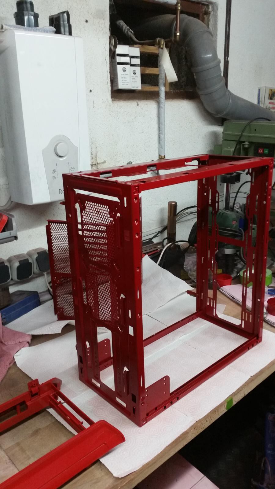

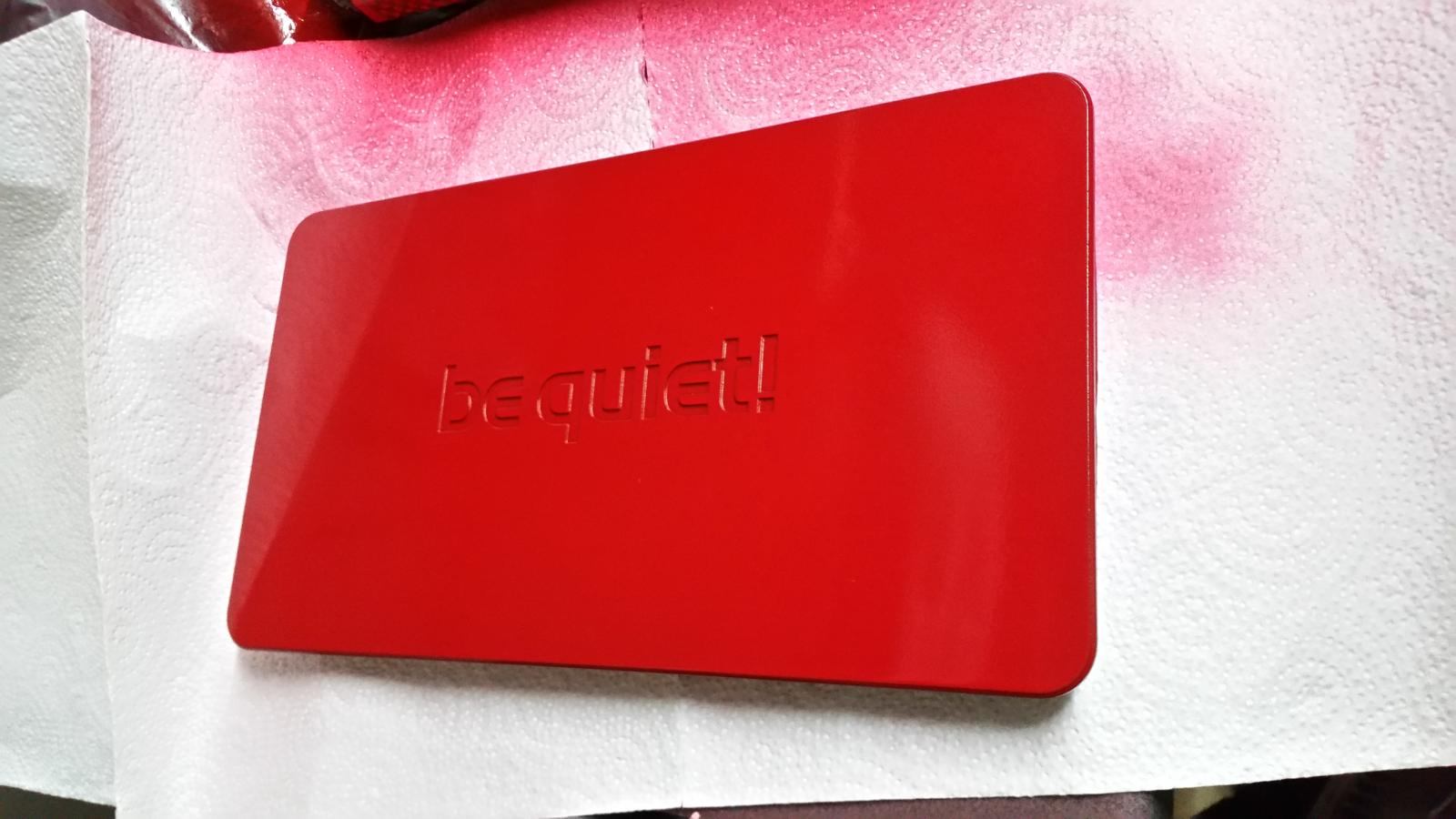

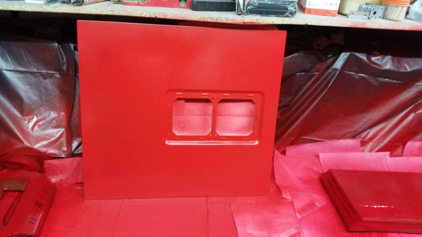

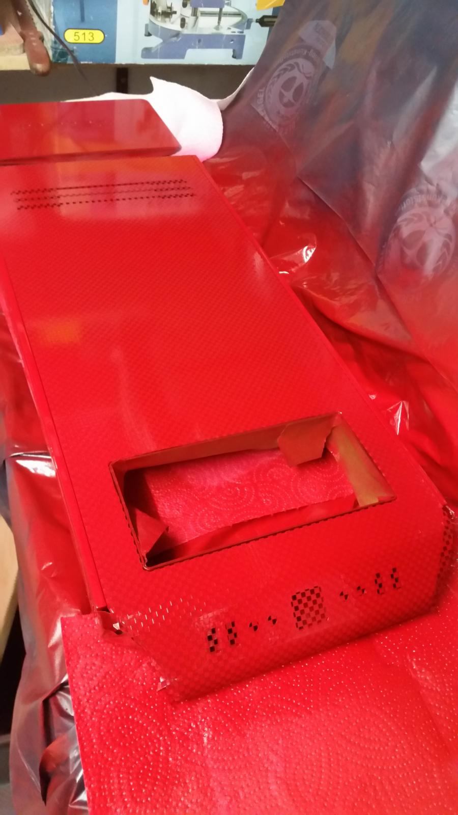

Bin bei den ersten sachen endlich beim Klarlack angekommen
Beim rest muss ich noch, ich hab einfach zu wenig platz im keller ^^
Und hier fehlt das Muster noch, denke aber wenns gleich trocken ist kann ich damit auch endlich anfangen.
Hui nice.
Finde das rot ist echt super geworden :d
Du hast einfach nur mit Sprühflaschen ohne Vorbehandlung (schliff etc) lackiert und das sie so gut aus? Respekt!
Der Rot-Ton ist ein Volltreffer
Schaut echt super aus. Aber die Gitter arbeit ist schon heftig. Ich glaub ich hätte die Folie drauf gelassen und einfach Klarlack drüber gemacht :wall:
Ich hatte bis auf das grundgerüst vom case die sachen nass vorgeschliffen, das wars aber auch :d
hatte mir eben außeversehen ne macke rein gehauen darf ich dann auch erst mal reparieren und ich hab mich schon gefreut das ichs endlich wieder zusammen bauen kann :motz:
patrick da hab ich auch mal kurz dran gedacht, aber das wäre einfach zu sehr aufgefallen. bin jetzt in kleinst arbeit das gitter wieder am ab ziehen, dank der lack schicht geht das aber nicht so richtig an einem stück ~.~
links der teil ist entgittert, rechts muss ich noch.
Das entgitter Video kommt noch, mein Freund hat mich aber eben mal beim Folie abziehen gefilmt... Es ist viiiiiiiel schlimmer als das entgittern...^^
