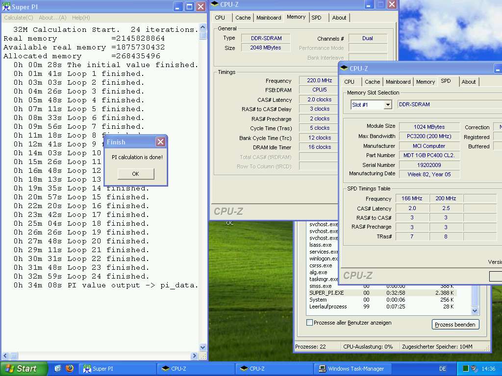

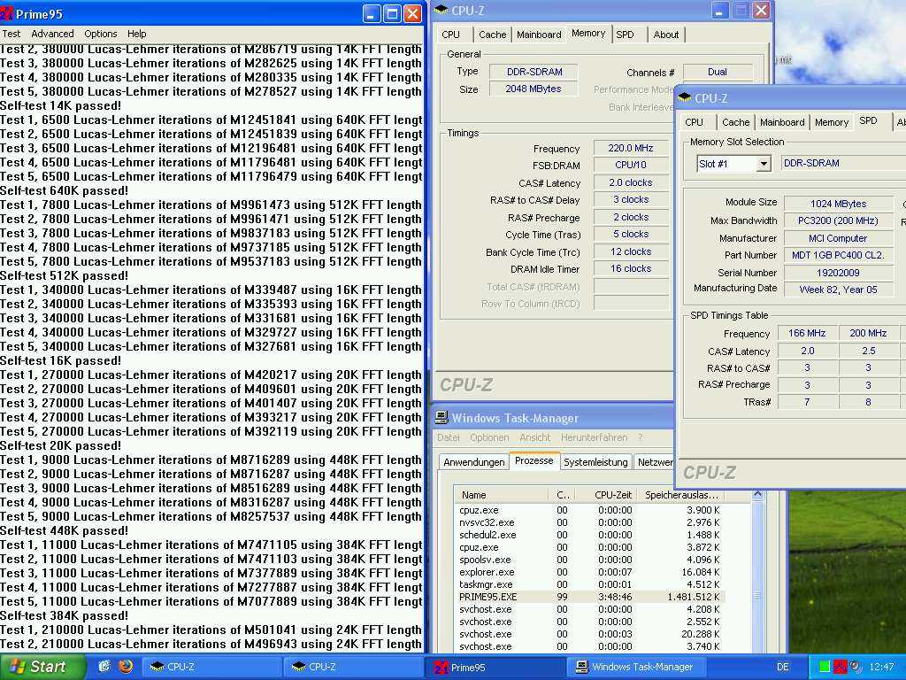

So, habe jetzt mal meine MDT's (TSOP) auch mal in Richtung scharfe Timings getestet. Kann sich durchaus sehen lassen.
220 - 2.0-3-2-5 - 1T - 2,87V @ Elitegroup nF4 939 @ A64 3200+ E6 @ Mattino
neben Prime und Super PI gab es auch bei Memtest und Goldmem keine Fehler.
Werde jetzt noch mal nen Bios-Mod draufspielen und die Teile mit cl 1,5 testen, mal sehen was geht
Gruß
Mattin
Mattino schrieb:
So, habe jetzt mal meine MDT's auch mal (TSOP) in Richtung scharfe Timings getestet. Kann sich durchaus sehen lassen.
Gruß
Mattin
Hier noch der SuperPI screen
... ich kann den Screen leider nicht öffnen !
EDIT: AHa jetzt klappts
