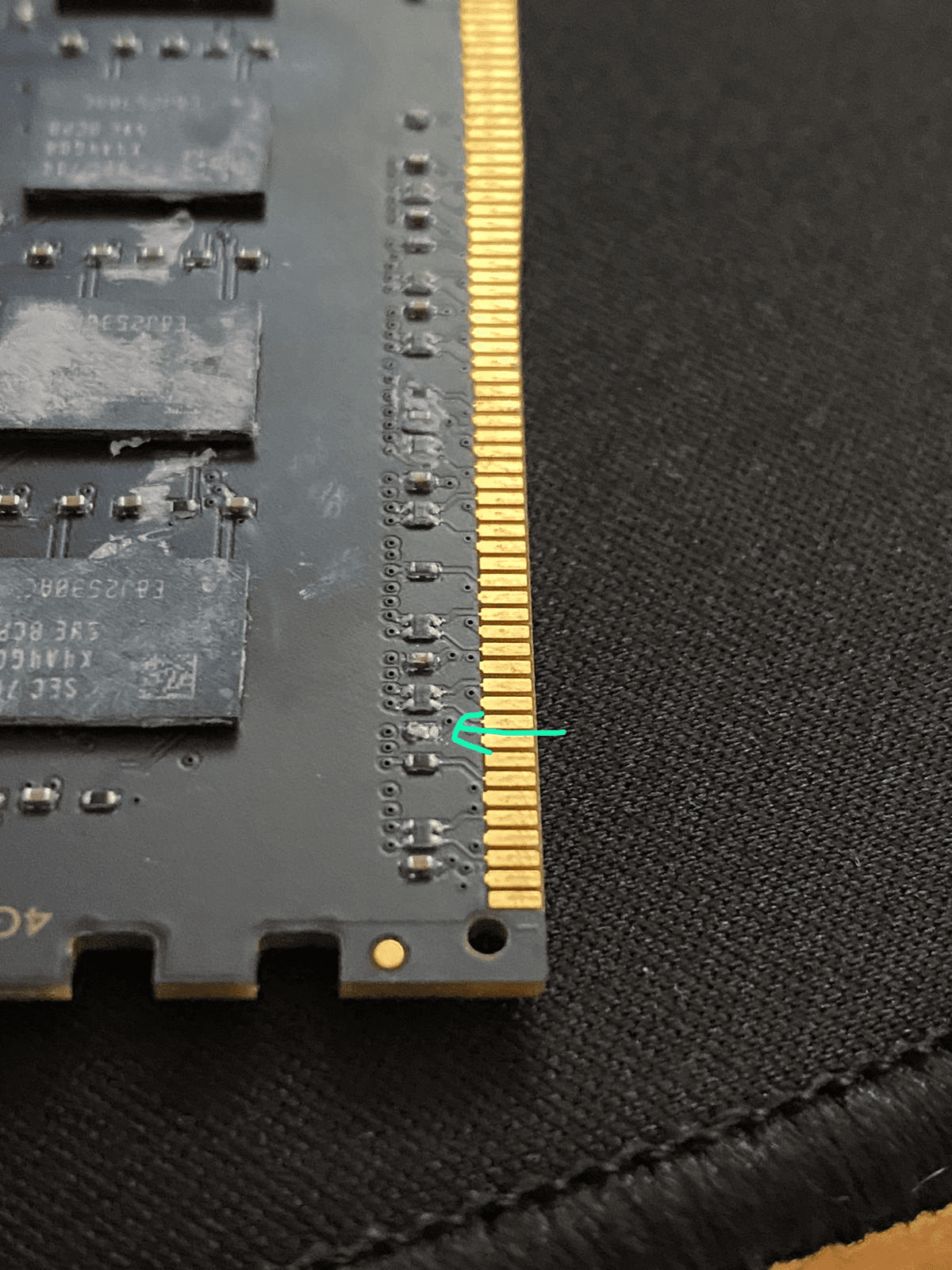

wie der Titel schon sagt und unten ersichtlich ist, ist mir leider ein Kondensator vom RAM abgebrochen.
Das Anlöten dürfte kein Problem für mich darstellen.
Es handelt sich um einen 4GB DDR4 Trident Z 3466MHz >geizhals<
Ich hab leider nicht die Messmittel um herauszufinden wie viel Farad das sein könnten, daher wollte ich mal fragen was ihr denkt?
Ich löte auch "gerne öfter" wäre für mich kein Thema und schnell erledigt ist, nur ich kann das überhaupt nicht einschätzen.
Vielleicht weiß einer von euch was? Darüber wäre ich sehr froh :angel:

Der Kondensator ist ziemlich genau 1mm lang
Ist sehr sicher ein Glättungskondensator. Funktioniert der RAM denn? Wenn ja würde ich den einfach so weiter benutzen.
Leider nicht.
Du meintest ja dass der 1mm lang ist, wahrscheinlich dann auch 0,5mm breit?
Dann würde ich einfach "auf gut Glück" einen 0402 100nF x7r MLCC Glättungskondensator bestellen und anlöten. Sollte es bei Conrad geben falls du eine Filiale in der Nähe hast (online bestellen mit Filiallieferung, kostet keinen Versand).
super, danke dir. Werd ich mal machen. Habe den großen C in meiner Nähe. Hättest du sonst noch Ideen, wie viel Farad es sein könnten?
Ich meine, kostet ja nichts. Wär nur schade um die Sticks, weil es One Sided Samsung B-Die sind und sich gut clocken lassen haben.
Würde 10nF und 100nF probieren.

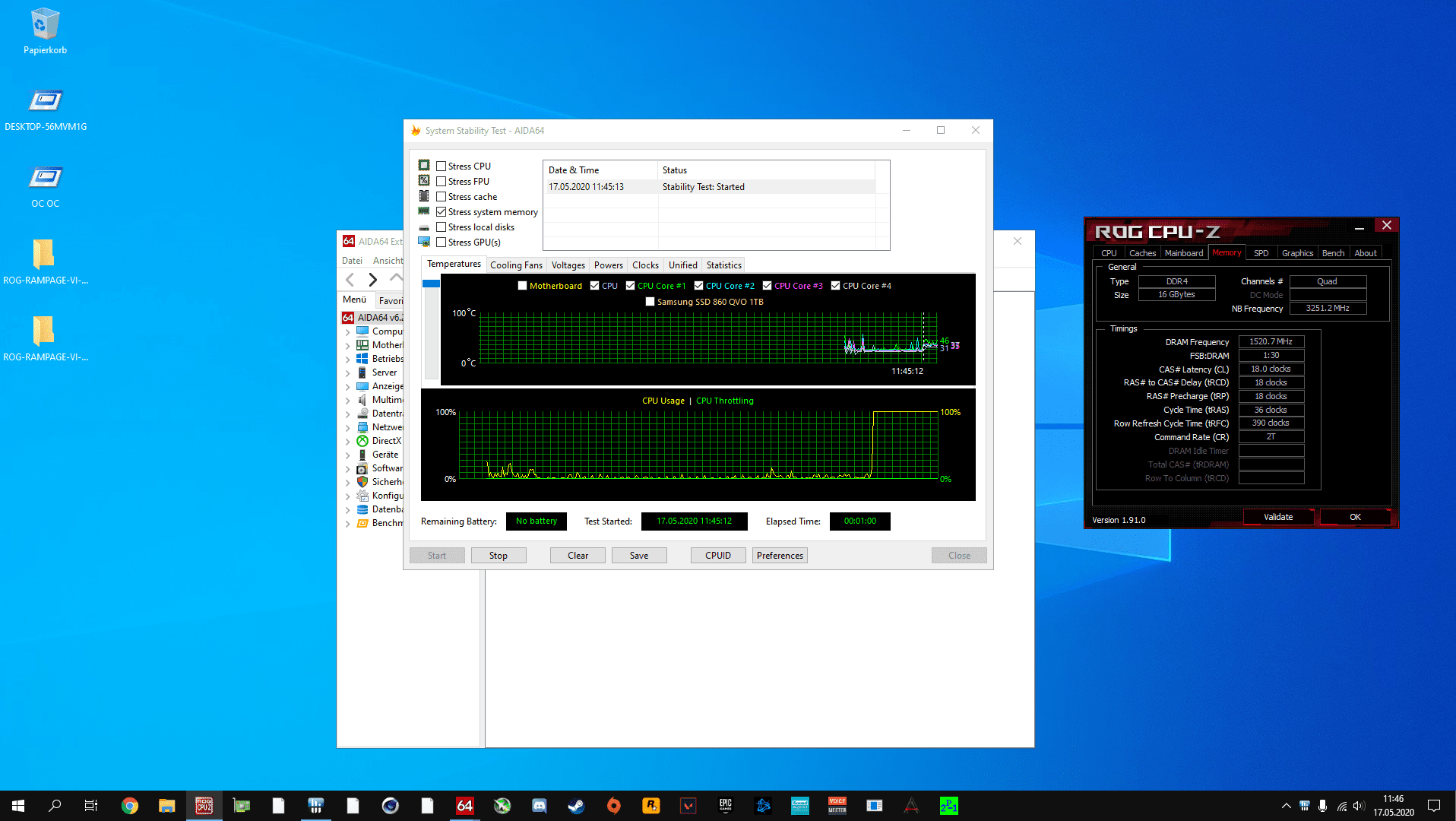

Hab heute den 10nF probiert und der RAM läuft wieder. TOP wirklich nice. :bigok:
(auf dem Bild ist er nicht übertaktet. Erstmal so testen :fresse2: )
