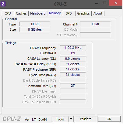

Momentan schaut es so aus

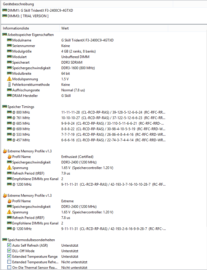

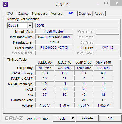

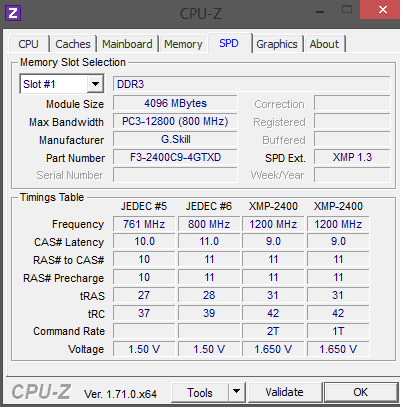

Ist das nun alles richtig oder laufen die RAM auf 1600mhz ?
Die Windows Screenshots zeigen nur das SPD, aber auf den UEFI Shots sieht alles in Ordnung aus (XMP@2400).
Der CPU-Z Memory Tab sollte dir einen Takt von 1200MHz anzeigen (Double Data Rate = DDR3-2400).
