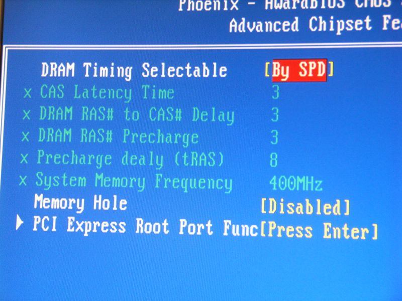

Aha. Also ersteinmal Danke für deine Hilfe. wenn ich den Speicher aber mit 533Mhz betreiben würde, müsste ich ja auch den FSB meiner CPU ändern. Sonst ist das 1:1 Verhältnis nicht mehr da! Hab schon versucht, meine CPU zu ocen(zumindest nur auf 3,6Ghz), aber das geht nicht, weil es im Bios dazu keine Einstellung gibt leider!:( Ich habe schon ein ungeheures Glück gehabt, dass ich auf irgendeiner Seite einmal etwas über ein verstecktes Medion OEM Board Bios gelesen habe:bigok: Das Standart Bios, hat noch nicht einmal ne Anzeige für die Ram Latenzen:eek: Ein Screenshot aus der verstecktem Bios/Ram Seite hänge ich an den Beitrag unten an! Hab dann mal mit dem Programm Clockgen versucht, zu takten, aber sobald ich alles eingestellt habe und auf übernehmen geklickt habe, hängt sich der Rechner auf. Egal wie hoch man taktet!:( Das ist eben der nachteil an einem Medion Board.

Ich könnte den bei mir als DDR2 400 Ram zum laufen bringen, müsste das dann auf der Biosseite(die am Beitragsende angehängte Grafik zeigt sie) einstellen??? Hab momentan 4x512 MB DDR1 400 Ram drin. Da müsste ich dann alle 4 Riegel entfernen und die beiden 1024Mb DDR2 Riegel einsetzen!!!???!

Zunächst einmal: CPU/RAM müssen nicht 1:1 laufen. Im Gegenteil, durch den schnelleren RAM gleichst du die Verluste ein wenig aus, die bei der Übertragung (über den Chipsatz) zustande kommen. Du solltest also zunächst den "DRAM Timing Selectable"-Schalter von BY SPD auf Manual umschalten und die "System Memory Frequency" auf 533 stellen, wenn der PC das nicht schon automatisch macht. Eventuell noch die Latenzen übertragen, so wie sie auf den Riegeln stehen bei dir im BIOS von oben nach unten übernehmen.
Deine DDR1-Riegel musst du leider rausnehmen.
