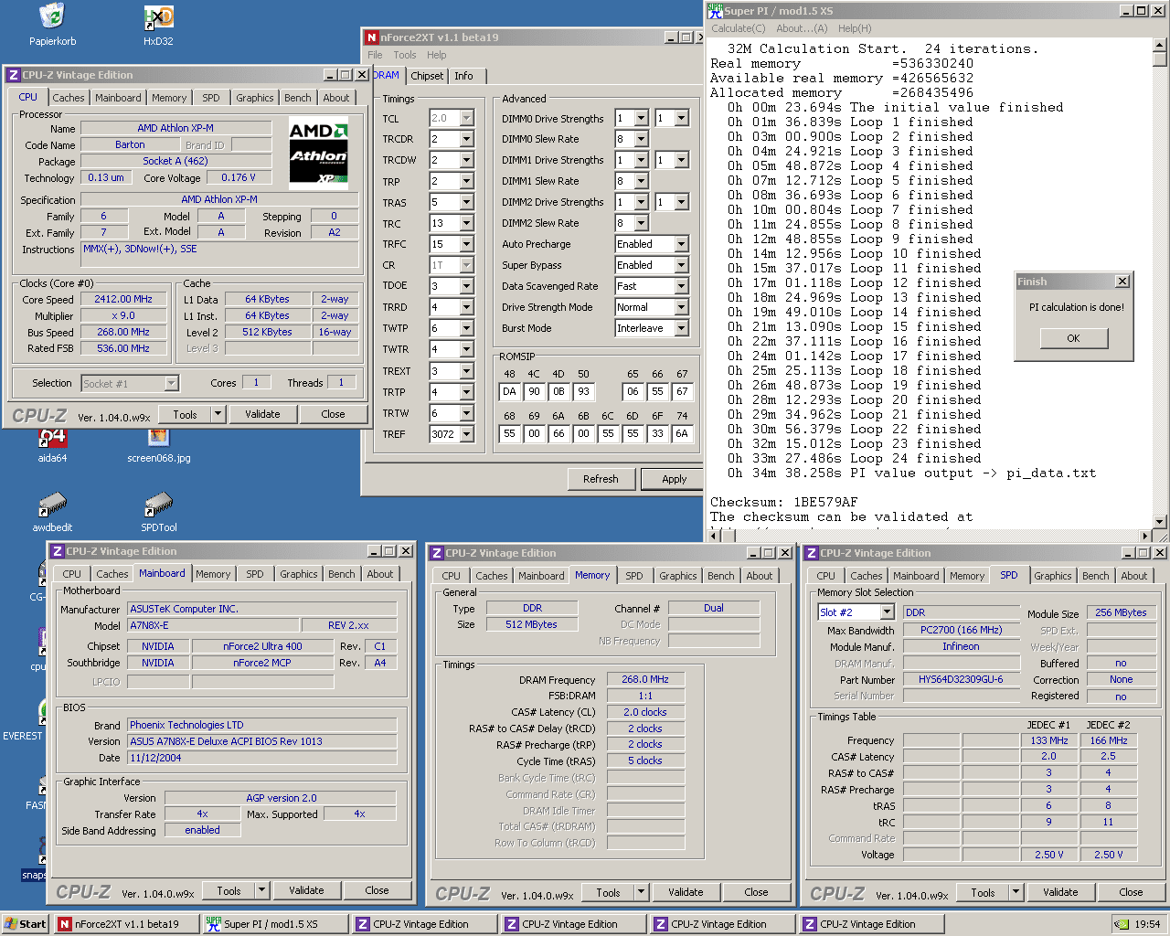

32M
268 MHz | 2,0-2-2-5 1T | 3,50v | 2x256 MB | Infineon HYS64D32309GU-6-A | Infineon AT-6 | nF2 | digitalbath | Link
Top Ergebnis. Entspannte Caps und dann mit den üblichen Sips und erhöhten Alphas? DS/SR sehen interessant aus… DS hab ich so niedrig nicht erwartet.
Sicher? Du hast einen halben CPU Multi gewählt, was wegen des Ramteilers eigentlich nicht zu 1:1 Betrieb führen kann. Bei Multi 11.5 müsste der Ram Teiler bei 12 liegen, weil die CPU Ganzzahlig aufrundet. 261 x 11.5 / 12 = 250
100% korrekt. Ich habe den falschen Screen hochgeladen. CPUZ zeigt den RAM Takt auch an. Ich habe im Post den richtigen Screen grade geändert.
Seltsamerweise wollte das board generell nicht mit niedrigen tRC / tRFC Werten arbeiten. Auch bei niedrigeren Taktraten.
Die DS Werte sind wirklich komisch. Warum keine Ahnung. Die entspannten Caps nur bei VTT, der Rest wie sonst auch mit den Polys.

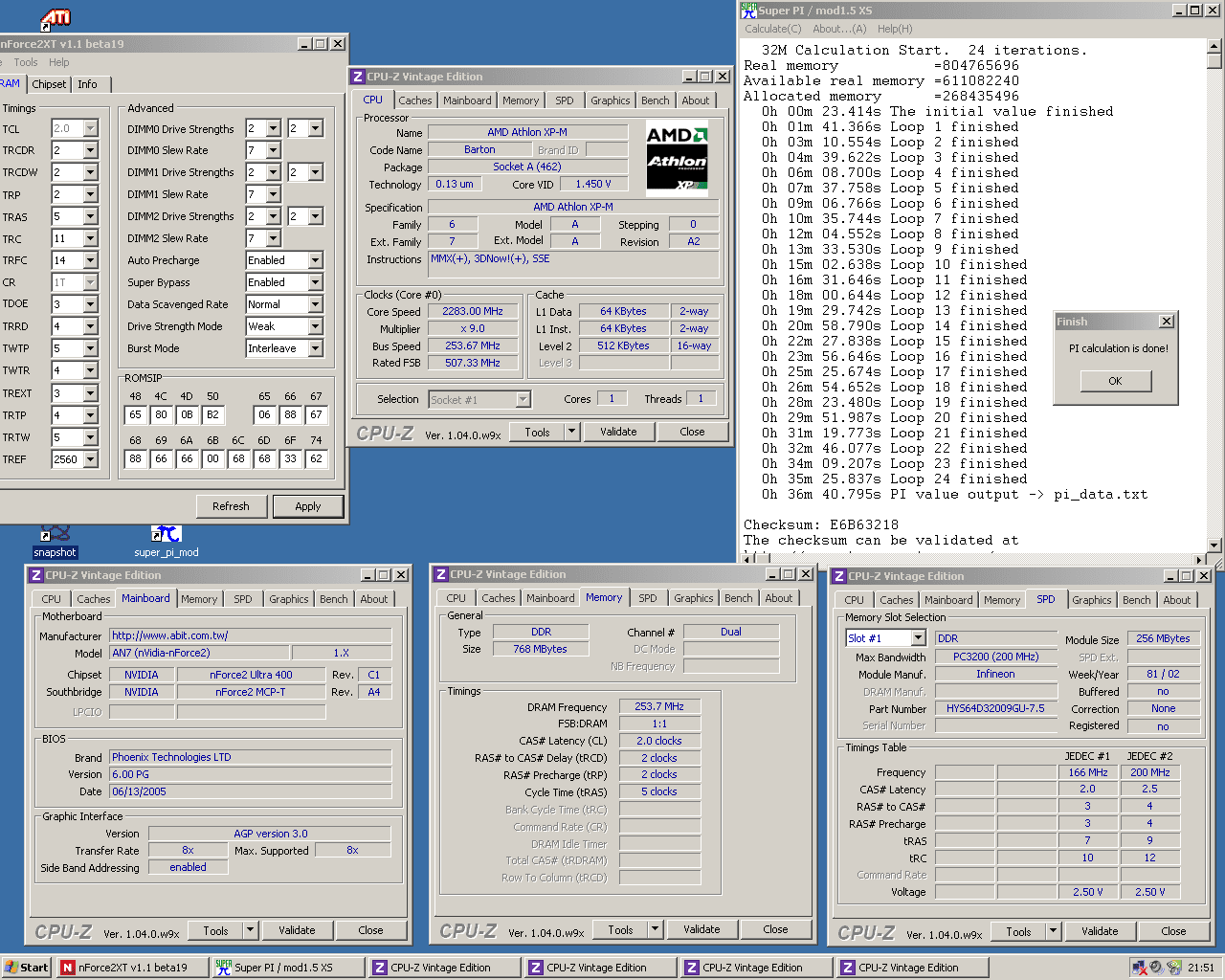

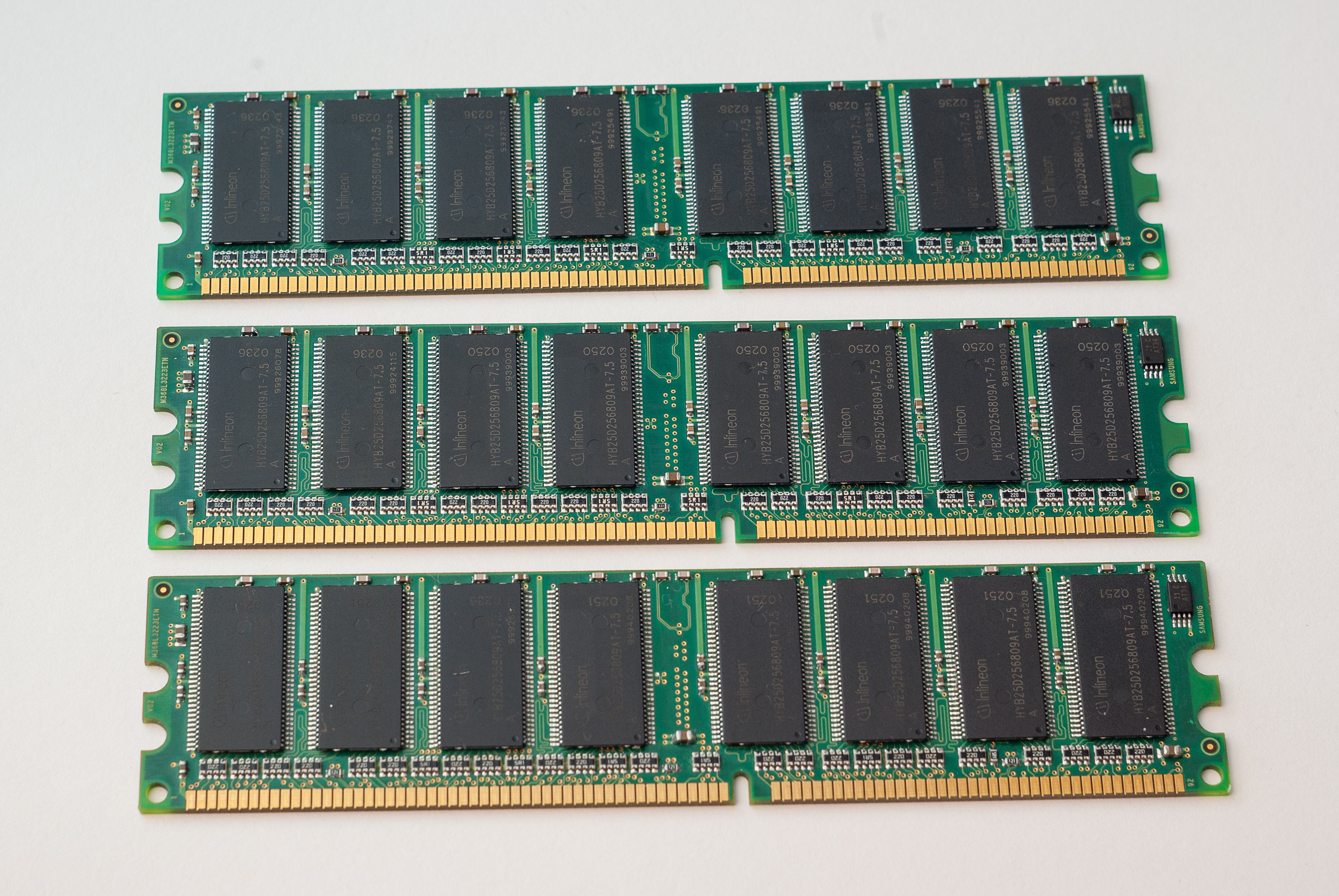

32M
253 MHz | 2,0-2-2-5 1T | 3,25v | 3x256 MB | Samsung M368L3223ETN PCB @ AT-7.5 | Infineon AT-7.5 | nF2 | digitalbath | Link
Ist nur eine Machbarkeitsstudie ob das board auch mit dem Takt mit drei Riegeln läuft. Es geht. Die 32M Zeit ist ca. 10 Sekunden langsamer als mit zwei Riegeln. Eigentlich gar nicht soo schlecht [0,5%].
Taktmäßig schaffen die Riegel ca. 255MHz bei der Spannung.

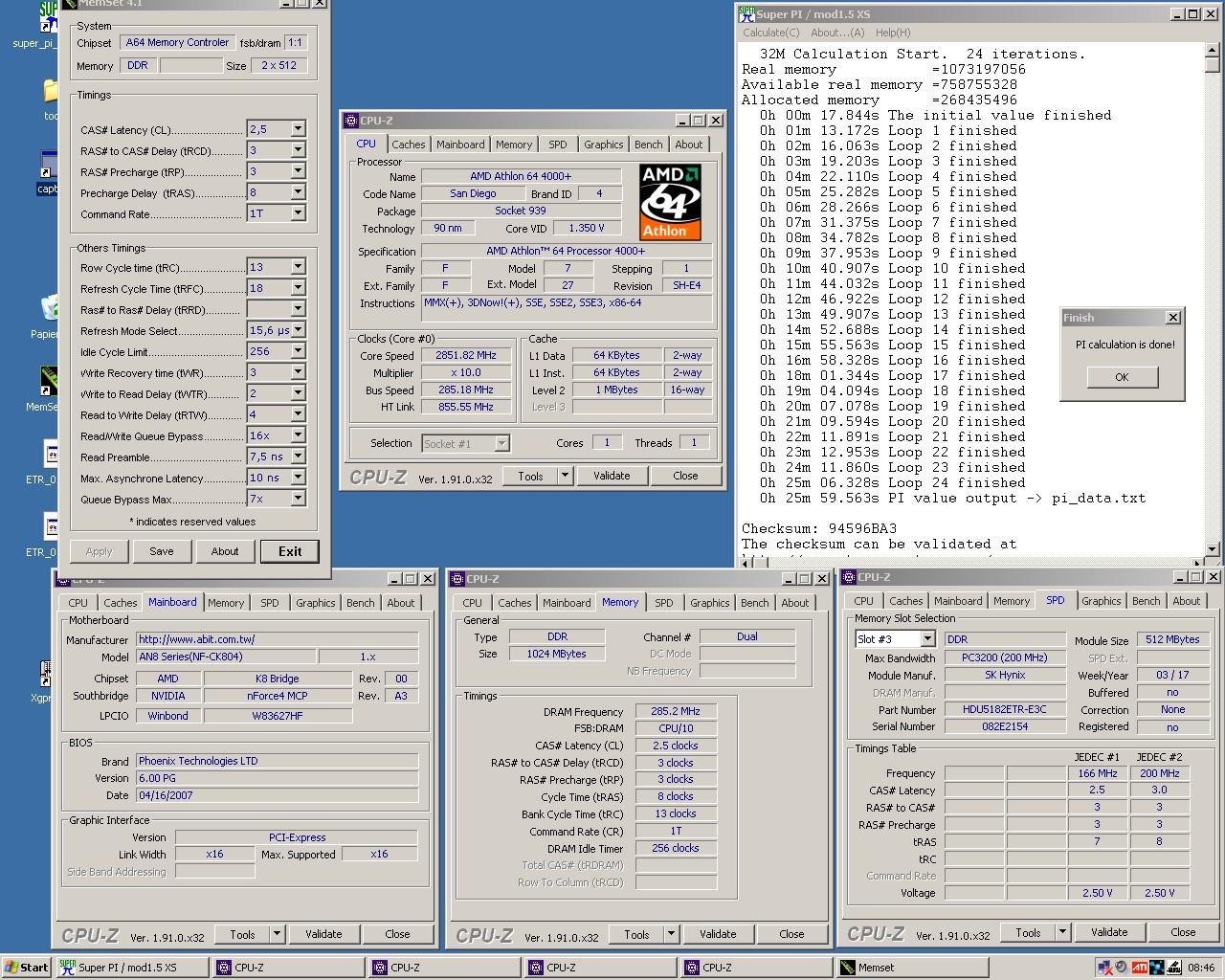

32M
285 MHz | 2,5-3-3-8 1T | 2,70v | 2x512 MB | Hynix H5DU5182ETR-E3C | Hynix ETR-E3C @ BP PCB | nF4 | digitalbath | Link
340 MHz | 3,0-4-4-10 1T | 2,70v | 2x512 MB | Hynix H5DU5182ETR-E3C | Hynix ETR-E3C @ BP PCB | nF4 | digitalbath | Link
Brainpower PCB und Hynix ETR beste Kombo.
edit. Lang lebe Abit!

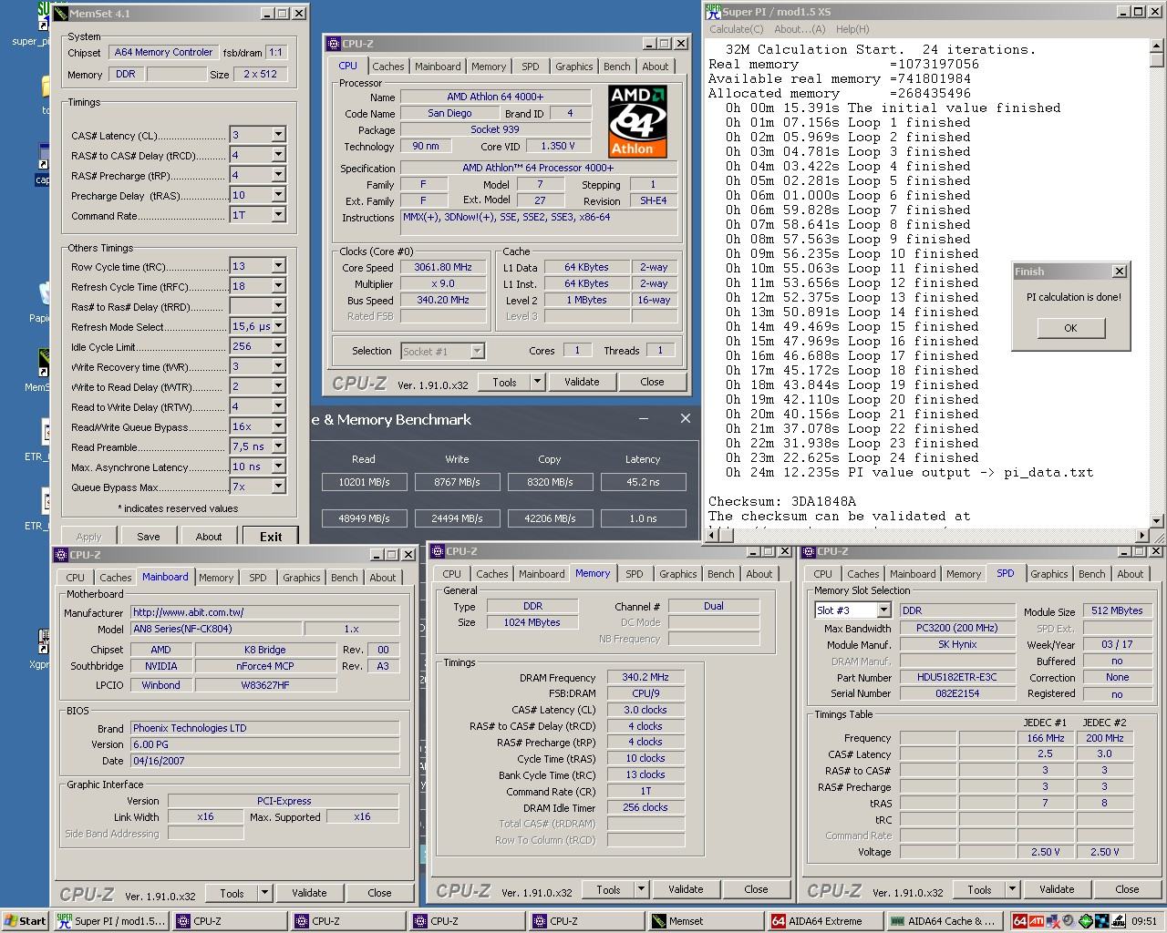

32M
295 MHz | 2,5-3-3-8 1T | 2,80v | 2x512 MB | Hynix H5DU5182ETR-E3C | Hynix ETR-E3C @ BP PCB | nF3 | digitalbath | Link
edit.

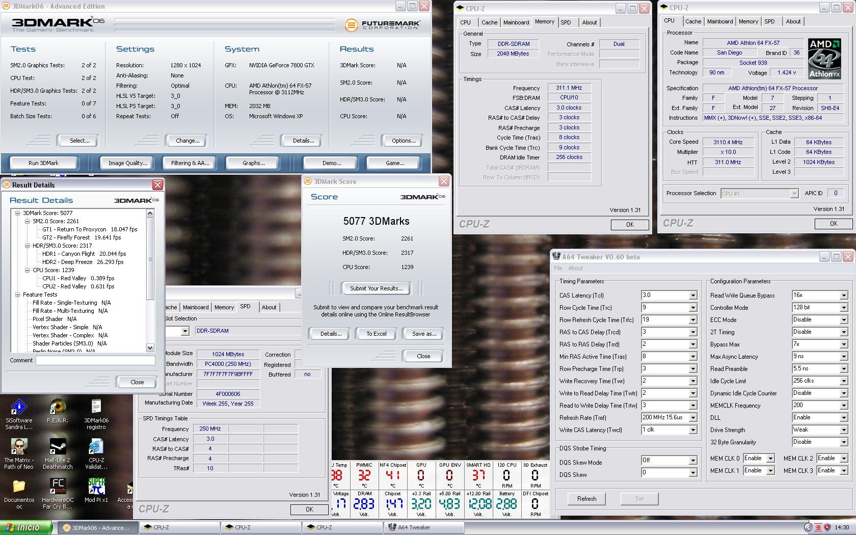

Ballistix PC4000 (3.0-4-4-10-1T) | Micron -5B D |

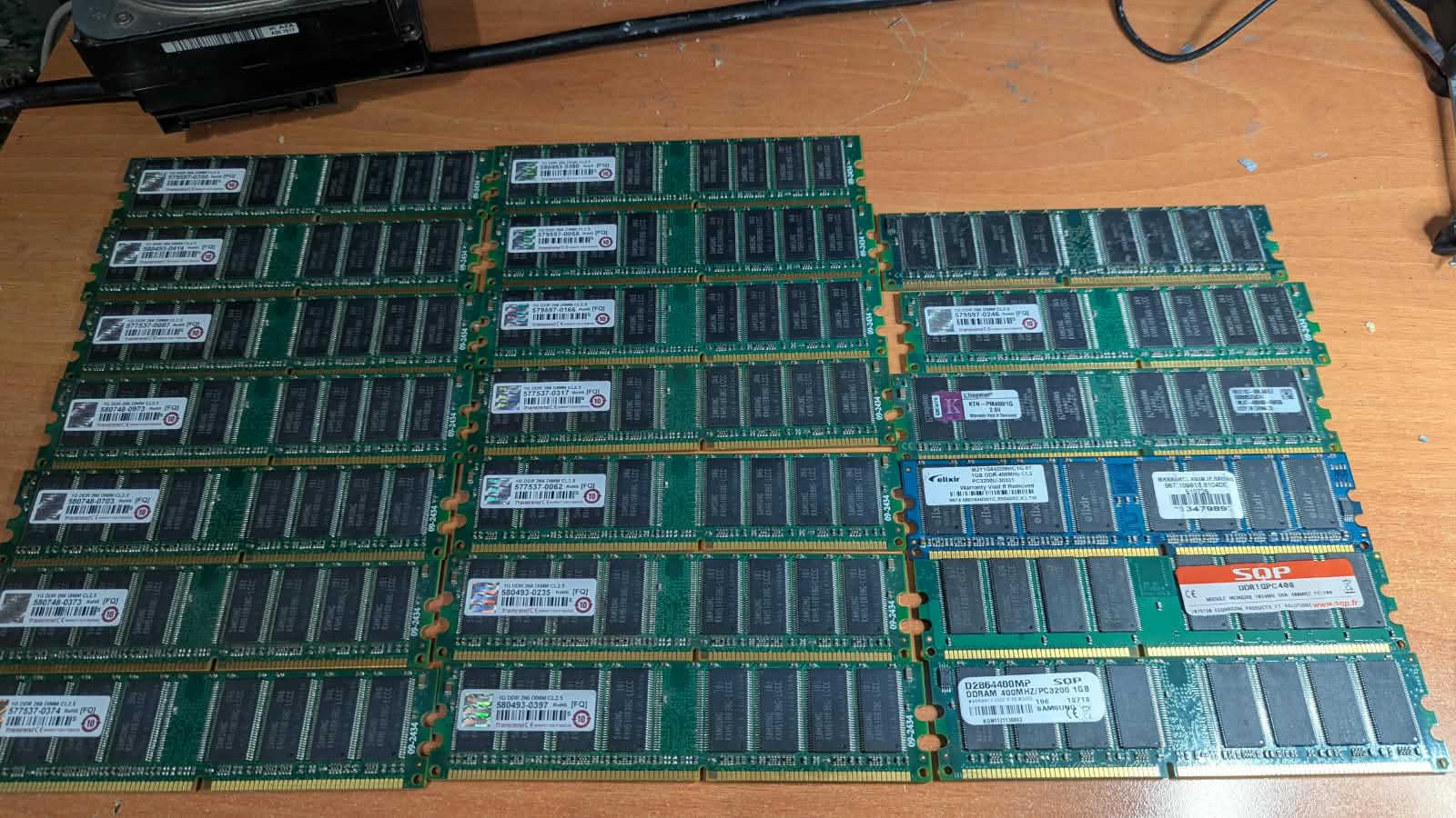

Heute bin ich wieder in den Abstellraum runter, um noch mehr Schrott rauszukramen. Dabei habe ich 16x 1gb-Sticks gefunden: LCCC, 2x UCCC und 2 weitere, bei denen ich die ICs noch nicht bestimmen konnte.
Wenn ich mal Zeit habe, muss ich testen, bis zu welcher Frequenz die einzelnen Sticks gehen :popcorn:

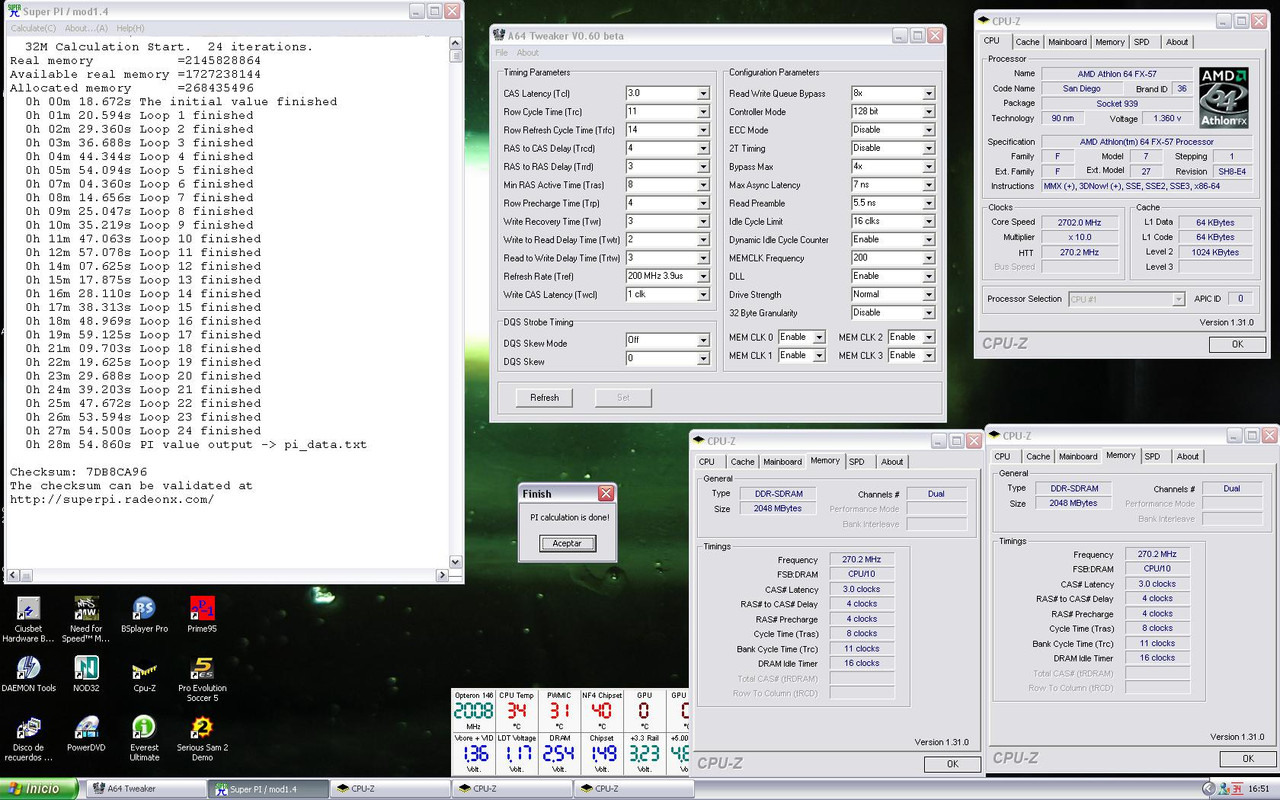

1m
277 MHz | 3,0-4-4-8 1T | 2,62v | 2x1024 MB | Corsair ValueSeries VS1GB4DDC3 | Samsung C-UCCC | nF4 | WinstonChurchill | Link

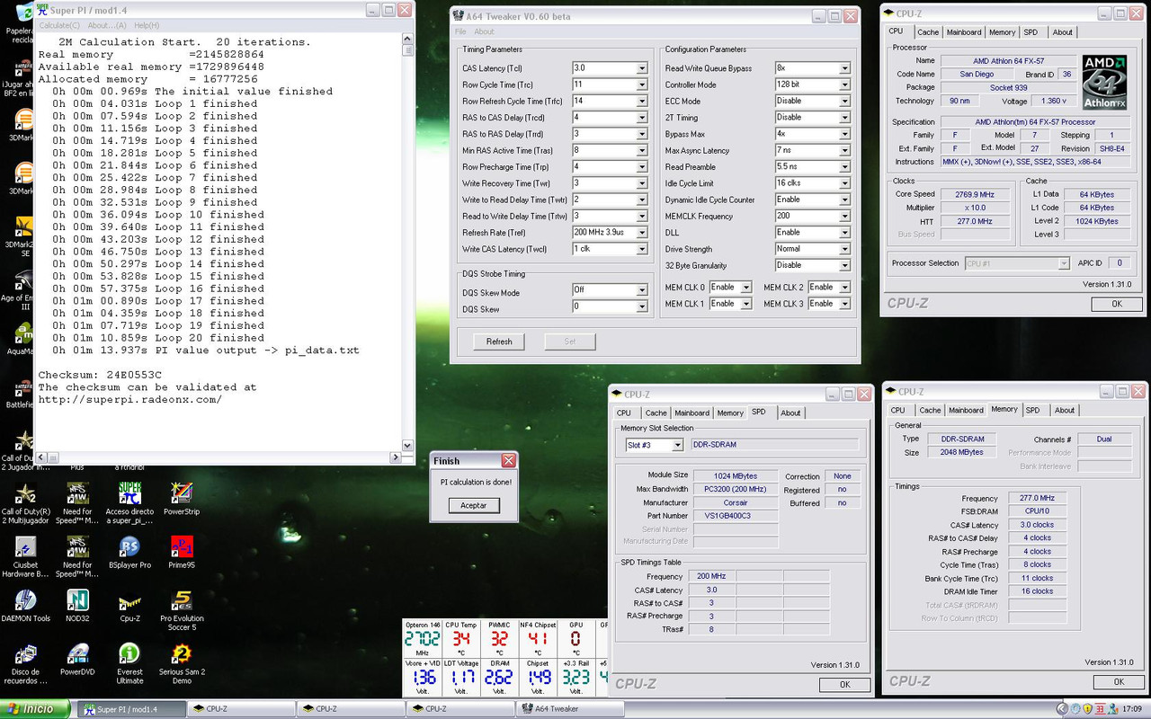

32m
270 MHz | 3,0-4-4-8 1T | 2,53v | 2x1024 MB | Corsair ValueSeries VS1GB4DDC3 | Samsung C-UCCC | nF4 | WinstonChurchill | Link

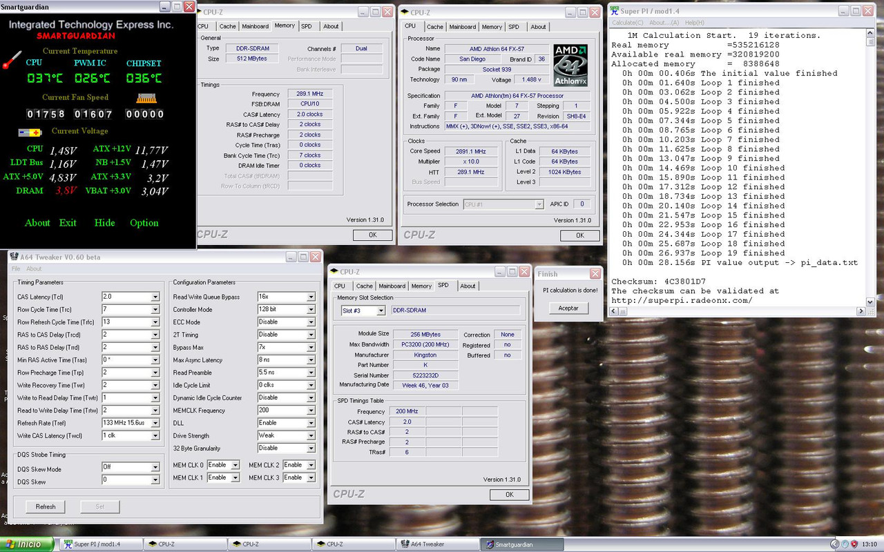

1m
283 MHz | 2-2-2-2 1T | 3,82v | 2x256 MB | Kingston KHX3500A/256 | Winbond BH-5 314WE | nF4 | WinstonChurchill | Link

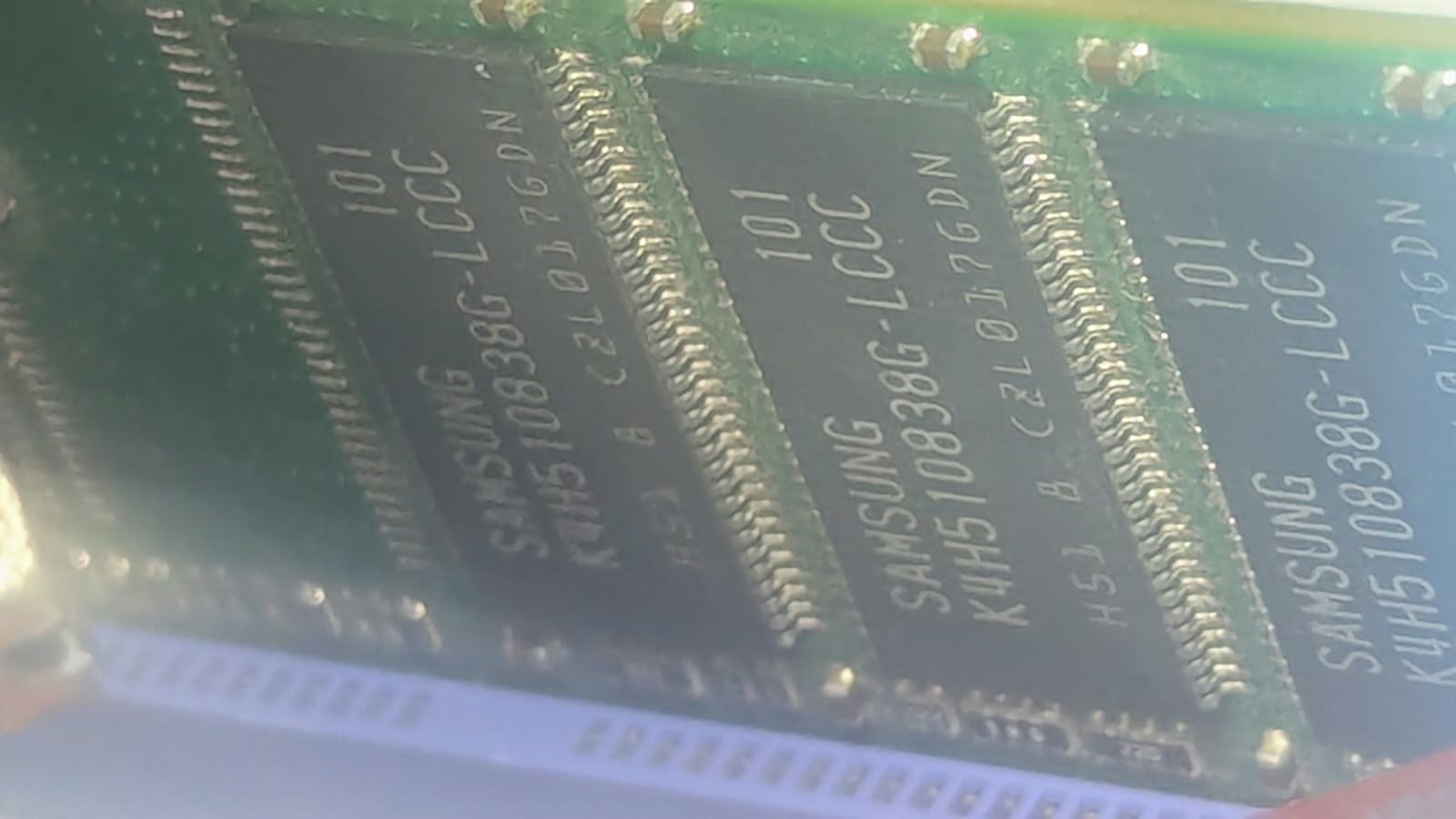

1m
270 MHz | 3,0-4-4-10 2T | 2,5v | 1x1024 MB | Transcend 266 CAS2.5 | Samsung G-LCCC | nF3 | WinstonChurchill | Link
32m
266 MHz | 3,0-4-4-10 2T | 2,5v | 1 x1024 MB | Transcend 266 CAS2.5 | Samsung G-LCCC | nF3 | WinstonChurchill | Link
