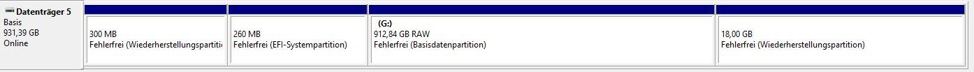

In der Datenträgerverwaltung wird die HDD angezeigt, das sieht dann wie folgt aus.
Was mich stutzig macht ist das die Hauptpartition als RAW engezeigt wird. ich kenne das glaube ich nur von unformtierten Festplatten
Was wäre den jetzt ggf ein guter Weg um die Daten zu sichen?

bei der Identifizierung als RAW ist Windows gewissermaßen "großzügig". Das kann vorkommen wenn der Bootsektor einen Lesefehler aufweist, 0x00 enthält oder von einer nicht-kompatiblen Formatierung (Mac, Linux, Verschlüsselung) stammt, als auch wenn das Dateisystem (massiv) inkonsistent ist.
Ich empfehle im ersten Schritt einen vollständigen 1:1 Klon der Festplatte auf eine zweite mindestens gleich große Festplatte anzulegen! Einerseits merkst du dadurch ob es physische Lesefehler gibt, andererseits hast du den Ist-Zustand konserviert, falls bei Dateisystem-Reparaturen etwas schief läuft. Klappt beispielsweise mit dd unter einem Linux.
Wenn sichergestellt ist dass es sich um eine NTFS Partition handeln soll (beispielsweise unter Linux mit hexdump -Cv /dev/sdX3 | less) kannst du auf der Kopie ein chkdsk /f versuchen.
RAW steht da wenn Windows entweder das Filesystem nicht erkennt, ggf. eben bei neuen Platten wenn es noch keines gibt, oder wenn das Filesystem korrupt ist. Wer dies noch nicht einmal weiß, der sollte sich eher nicht an der Datenrettung versuchen, aber wenn es denn doch sei soll, so würde ich erstmal die S.M.A.R.T. Werte prüfen, z.B. mit CrystalDiskInfo. Wenn die Platten mechanischen Probleme hat, wäre als nächsten ein 1:1 Klone mit dem Linux Tool ddrescue anzufertigen und dann nur auf dem Klone zu arbeiten. Dann würde ich schauen ob Linux das Fiilesyetem erkennt, es dürfte ja NTFS sein und der Linux NTFS Treiber ist toleranter was Fehler angeht als Windows, so dass man manchmal damit die Dateien durchaus noch lesen und damit retten, also auf ein anderen Laufwerk kopieren kann.

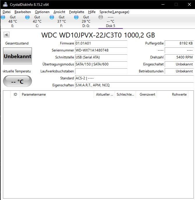

S.M.A.R.T. Werte lassen sich mit CDI nicht auslesen. Wenn ich CDI starte verliert Windows kurz die Verbindung zumm Laufwerk (man kenn den Device disconnectet und connectet Sound ja)

Aktuell liegt meine Priorität natürlich darauf den Datenträger zu Klonen um die Platte nicht weiter benutzen zu müssen.

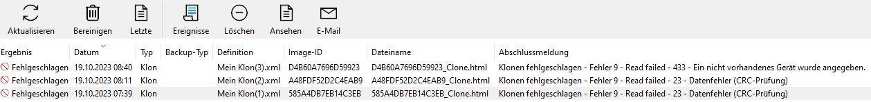

Mit Macrium Reflect bekomme ich aber kein Backup hin. Das ganze wird immer recht schnell abgebrochen

fürs image https://hddguru.com/software/HDD-Raw-Copy-Tool/ nutzen und dann mit https://www.cgsecurity.org/wiki/TestDisk (oder einem anderen tool dem du vertraust) das gemountete image reparieren
wenn die platte aber bei last komplett verschwindet deutet das aber eher auf nen problem mit der platine hin ...
Das ist auch richtig, denn offenbar ist der Zustand der Platte alles andere als gut und sie könnte jederzeit komplett ausfallen. Die Platte ist ja über USB angeschlossen, war die Platte vorher schon in dem USB Gehäuse? Wenn nicht, dann könnte ggf. das USB Gehäuse oder der USB Adapter oder was das ist, die Ursache der Probleme beim Auslesen der S.M.A.R.T. Werte sein und auch die der Lesefehler. Es scheint ja ein altes Gerät / Gehäuse zu sein, denn wenn man den Angaben von CDI trauen kann, läuft die Platte nur im SATA 1,5Gb/s Modus, könnte aber sogar SATA 6Gb/s.
Wie ich schon schrieb ist das Tool der Wahl um so eine Platte zu klonen das Linux Tool ddrescue. Es mag auch ein ähnliches Tool für Windows geben, aber mir wäre es nicht bekannt.

Ich bin da noch sekeptisch. die Platte verhällt sich Akustisch zum total unauffällig (ja muss nix bedeuten das weis ich) aber alle HDD´s die ich bisher für Datenrettung da hatte hatten alle auffällige Geräusche

Das Gehäuse ist schon etwas älter ja, Ich bin aber am evaluieren ob sich das Anschaffen von so einem Sata Dock für USB 3 dafür eignen würde.
Wenn es ein sehr altes USB Gehäuse ist, dann kann dies erklären warum die S.M.A.R.T. Werte nicht ausgelesen werden können.

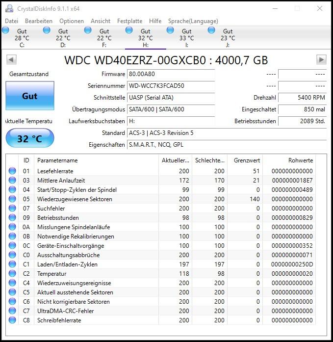

@Holt Ja, Crystal disk hab ich noch den Tag vor dem Problem laufen lassen, weil es damit losging, dass 5 Bilder als beschädigt und nicht mehr anzeigbar gemeldet wurden. Daraufhin CDI: Zustand ok, keine Probleme.

Dann ziehe jetzt noch mal einen neuen Screenshot von CDI und poste den hier. Wenn es Probleme gibt, dann sollte man immer auf die aktuellen S,M.A.R.T. Werte schauen und nicht auf die vom Vortag.

2. Problem HDD laut Crystal Disk Info ok.
3. Problem HDD von RAW Datenstruktur per chkdsk wieder zurück in ein NTFS umgewandelt, aber dort nur die oberste Ordnerstruktur im Stammverzeichnis der HDD zu sehen bekommen, also wären auf der Platte nur drei Folder und sonst garnichts, aber die Platte hat 756 GB belegt. Ich frag mich, ob ich den gesamten restlichen Inhalt auch wieder angezeigt bekomme? Oder ob ich mir den mit dem photorec von testdisk jetzt wieder alles runterlutschen muss.
Ja, außer den 113 unerwarteten Spannungsabfällen, was bei 850 Einschaltvorgängen recht viel ist, wenn "Hardware sicher entfernen" eigentlich immer genutzt wurde und damit auf einen Wackelkontakt hindeuten kann.
Auf jeden Fall ist damit klar, Dass die Hardware der Platte in Ordnung ist und es nur einen Fehler der logischen Datenstruktir des Filesystems gibt.

5. Als ich dann den Klon auf neuer HDD hatte, hab ich damait mal versucht, mittels Testdiks das Dateisystem zu reparieren - fail. Danach mittels chkdsk - 2 x unterschiedliche Runs aber jeder hat mit Fehler geendet. - Keine Wiederherstellung, Format blieb immer RAW.
6. Dann hab ichs einfach mal gewagt, an der ursprünglichen HDD (WD) chkdsk zu starten und siehe da, das Dateisystem wurde teilweise wiederhergestellt - aber nur 3 Überordner im Stammverzeichnis - sonst nichts.
Damit gab es dann auf dem Original und dem Klone Schreibvorgänge und genau dies sollte man nie machen! Zum Glück konntest Du ja die Daten doch noch retten, aber bevor man dies nicht hat, sollte man wenigstens auf einer der beiden keine Schreibvorgänge machen und chkdsk macht eben Schreibvorgänge. Wobei es mich wundert das chkdsk auf dem Original ein anderes Ergebnis hatte und immerhin das Filesystem irgendwie wieder geradeziehen konnte, wenn auch einiges über Bord geworfen wurde, aber auf dem Klon nicht, da scheint beim Klonen etwas schief gegangen zu sein oder hat das Gehäuse womöglich eine 4k Sektoremulation? Führe mal in einer Eingabeaufforderung folgenden Befehl mit der HDD in dem USB Gehäuse genau so aus:
wmic diskdrive get BytesPerSector,Model
Wenn vorne 4096 und nicht 512 steht, hat das Gehäuse so eine 4k Sektoremulation und dann kann man auch nicht an die Dateien wenn sie nicht in dem Gehäuse (oder einem anderen mit so einer 4k Sektoremulation) steckt.
