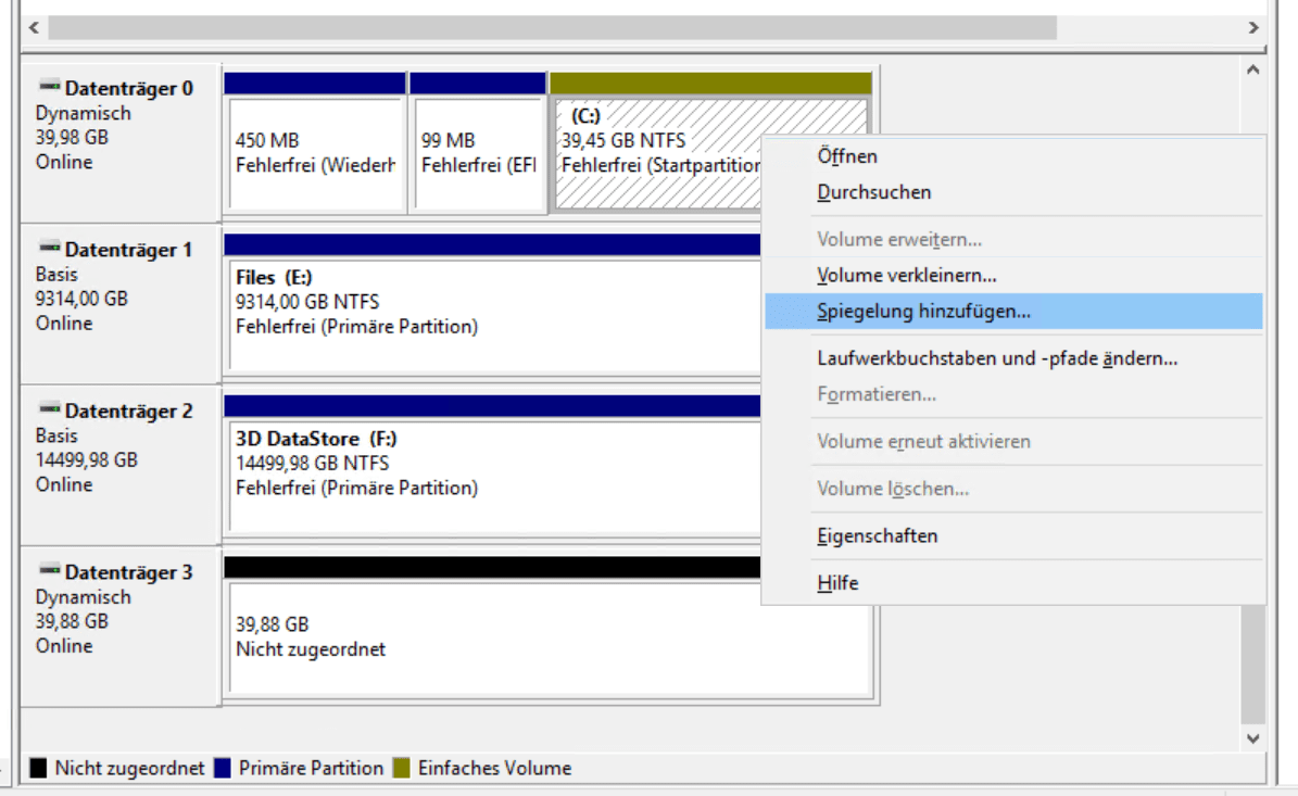

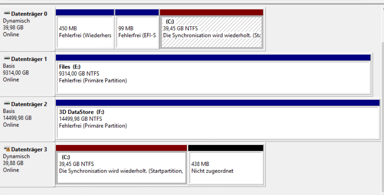

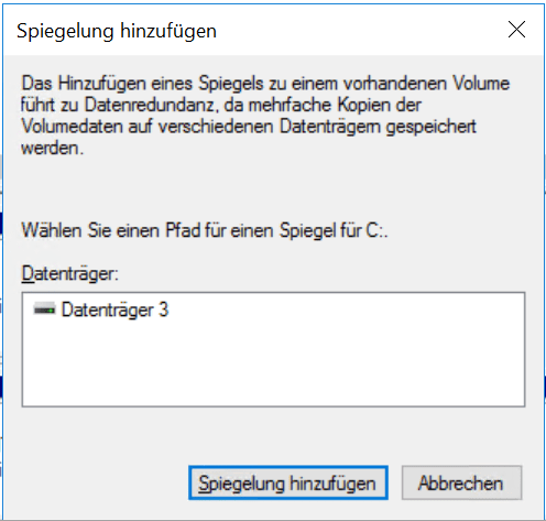

Man kann das OS Drive Spiegeln unter Windows. Habs euch mal fix durchgeklickt.
Entscheidend ist nicht das Spiegeln der Daten auf c: sondern ob man von der zweiten Platte booten kann wenn die erste ausfällt. Da habe ich meine Zweifel dass das funktioniert. Besser einen bootfähigen Clone der Systemplatte auf der zweiten Platte anlegen und den regelmäßig updaten.

@Morpheuz: Von dem Spiegel auf Datenträger 3 wirst du so nicht booten können. Musst mindestens noch eine EFI-Partition anlegen und dort den Bootloader so installieren, dass der auf den Spiegel zeigt. Aber dann sollte (!) es eigentlich funktionieren. Müsste man aber mal live ausprobieren, ob das so funzt wie gewünscht, wäre sonst ja im Ernstfall ggf doof… ;)

Ja bootloader bzw Pointer im loader auf die gespiegelte Partition fehlt. Kommt daher das das gezeigte Feature schon seit Server 2003 so implementiert ist. Ging mir nur um die generelle Aussage, man kann in Windows das OS Drive net spiegeln.
