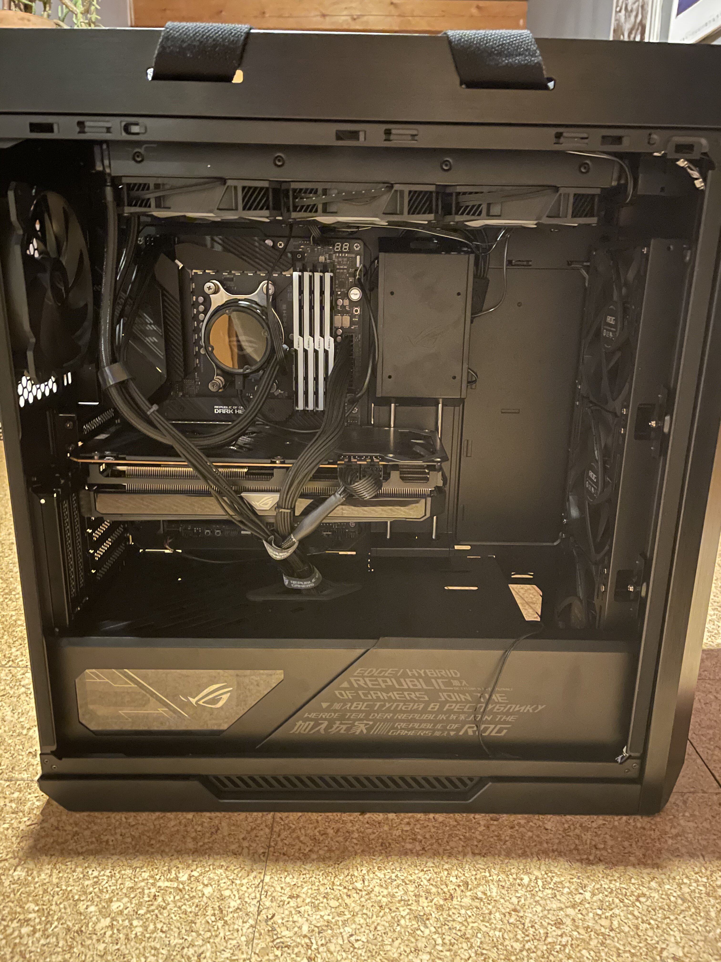

Anfangs habe ich das Build mit einer normalem Asus RX 6800 OC (Triple Fan), aufgebaut. Ich hatte im Case einen guten Airflow mit 3x140er in der Front, 1x 140er im Heck und der CPU AiO (360er Radiator) im Top.
Soweit so gut, da nun meine neue RX 6800 XT LC gekommen ist bin ich gerade am verzweifeln wie ich die Dual AiO in mein Case Einbaue, damit ich noch einen guten Airflow bekomme. Möchte da gerne zuerst die Meinung der Community erfahren da ich wenig Bock hab, dass ich x-mal die Komponenten umbauen muss.
Ich sehe das Hauptproblem aktuell darin, dass mit dem Einbau der RX6800XT inkl. 240er Radiator, Case Fans rausfliegen müssen und ich nicht weiß, ob der Airflow durch die AiOs für die restlichen Komponenten im Case (MB, RAM, SSDs,etc.) ausreicht.

Zu deinen Fragen, es wird auf jeden Fall warm im Case, alleine schon weil du keine wirkliche Frischluft hast.
In der Front rein ins Case mit der GPU AIO und aus dem Deckel raus mit der CPU AIO. Der Lüfter hinten raus sollte ja auch selbstverständlich sein.
Das Minimum ist, wenn du in der Front noch einen normalen Lüfter mit rein bekommst, welcher wirklich nur Frischluft fördert.
Möglichkeiten von unten noch Frischluft zu bekommen hast du nicht oder?
Warm wird es so oder so, wenn du eine der beiden AIOs ins Case blasen lässt.
Ich würde auch probieren, denn Radiator der GPU und der Front zu verbauen und zusätzlich noch einen weiteren Lüfter. Das sollte ja eigentlich passen. Dann alle Lüfter in der Front reinpustend. Und die AIO der CPU wie jetzt schon oben im Gehäuse und hinten den normalen Gehäuselüfter.

An einen Lüfter von unten, der pulled hät ich auch schon gedacht. Das Gehäuse ist an sich echt groß für Miditower aber das mit den Lüfter slots ist halt schon echt frustrierend :wall:
Platz müsste schon vorhanden sein, da ich das SATA-Cage schon raus geschmissen habe. Kabel müssten dann wo anders hin:unsure:

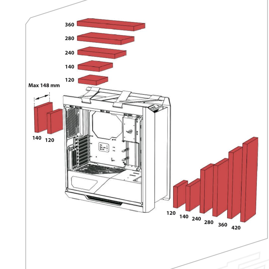

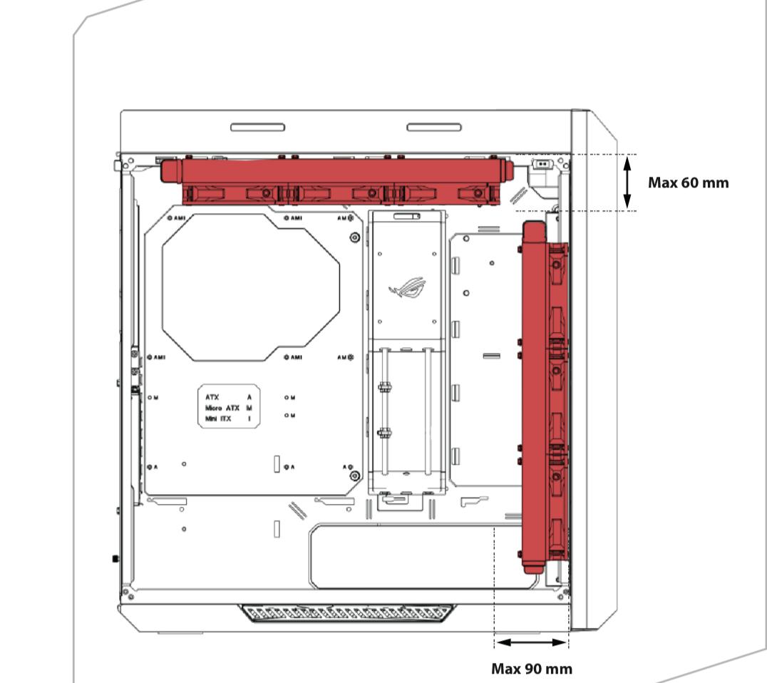

Ja das mit dem zusätzlichen Lüfter in der Front dürfte auch klappen. Ich meine wenn ein 420 Radiator rein passt, dann dürfte ja noch min. ein 120er zusätzlicher platz finden oder?
Ja so werde ich es machen.
Die Stromkabel für das Mainboard wirst du aber noch anders verbauen, oder?
Also von hinten an den 8pin und den 24pin direkt durch die Durchführung am Mainboardtray oder? ;)
Ja das Kabelmanagement wird nochmal komplett geändert bzw. erst gemacht, wollte am Anfang nur mal testen ob alles intakt ist:d
