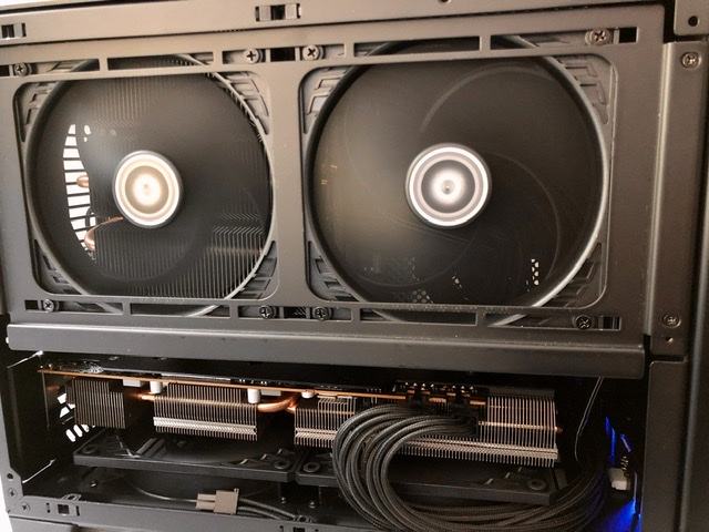

Ist ein EK-CoolStream SE 240. Ist alles ziemlich knapp unterhalb der Grafikkarte, es empfiehlt sich bei diesem Build eine Single-Slot Karte zu nutzen (am besten auch mit Single-Slot Blende), da die Anschlüsse im zweiten Slot den Einbau der Karte stark erschweren.
IMHO idealer Slim Radi für das Ncase M1, wo auch 25mm dicke (gute) Lüfter genutzt werden können, wäre von der Preis/Leistung der XSPC TX240 ultrathin da nur 20,5mm dick, kühlt fast exakt so gut wie der 30mm dicke Referenz Radi Hardware Labs Black Ice Nemesis GTS, da kann man zwei 240mm Radis davon, samt 25mm Lüftern im Ncase M1 verbauen, Beispiel wie die Lösung intern aussehen kann hier: https://www.hardwareluxx.de/communi...ncase-m1-projekt.941609/page-79#post-26580919 mit dem neuen XSPC TX240 ultrathin kann man auch unten dicke Lüfter verbauen und im Seitenteil hat man noch etwas mehr Luft.

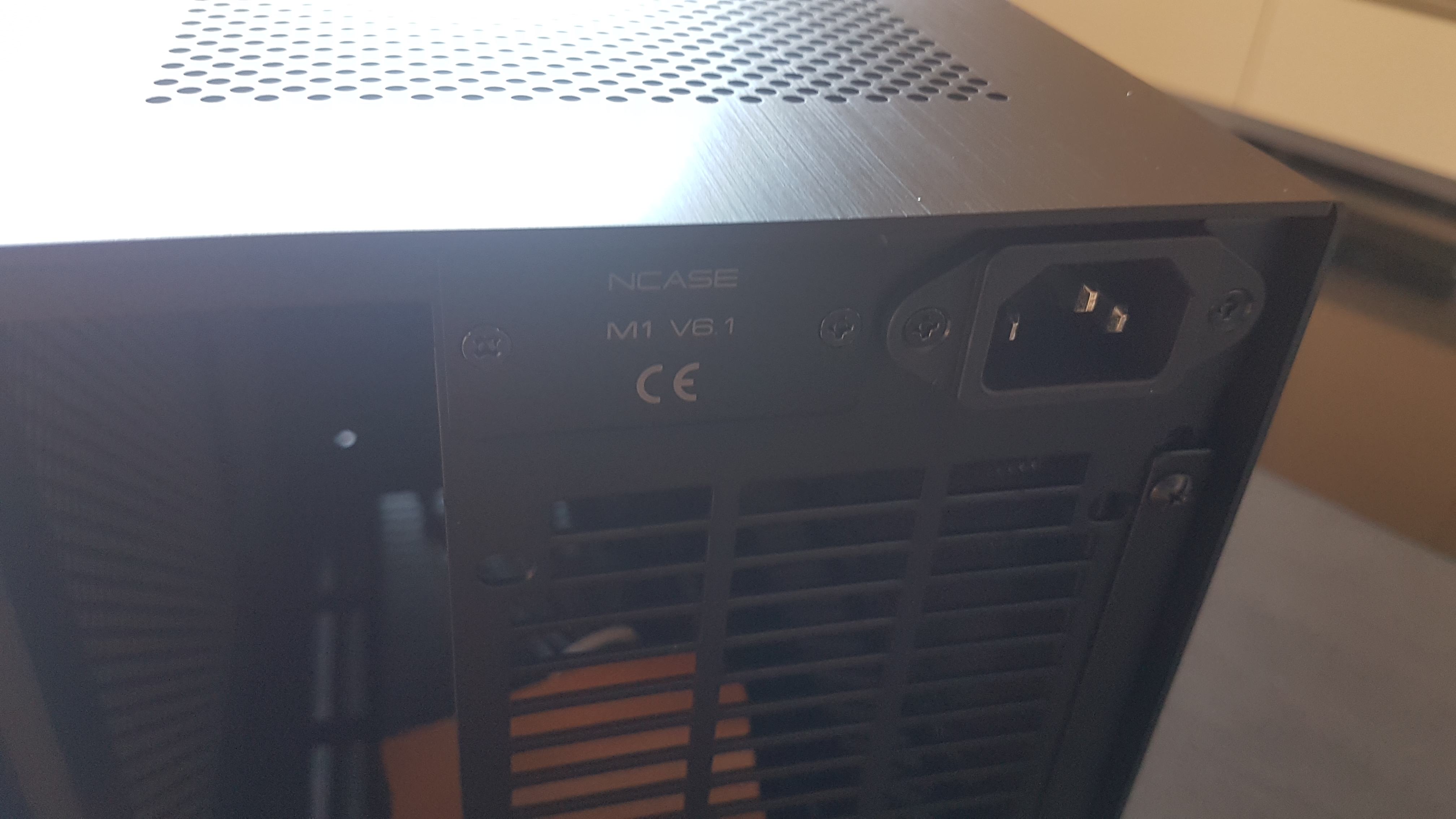

meins ist letzte Woche angekommen , insgesamt hat es 4 Werktage für den Versand gebraucht und es wurde mir direkt an der Tür übergeben. Versendet wurde es über den Luftweg auch wenn ich dafür gar nicht bezahlt hab.

ui, das 6.1 hat mittlerweile CE? Sehr schön... endlich keine Probleme beim Import mehr.
Sei froh... Ncase hatte den Versand nach D doch sogar eingestellt, nachdem der Zoll die Dinger hat zurückgehen lassen.. Und wir hatten hier doch einen Fall, wo die das 230V Kabel beschlagnahmt haben :d

Hat das Teil nicht mittlerweile CE? Zumindest war ja wegen Problemen mit dem Zoll längere Zeit keine vernünftige Einfuhr in die EU möglich.
Genau daran erinnere ich mich noch sehr gut. Deshalb war das Ncase doch längere Zeit nicht verfügbar, weil zuletzt immer mehr Gehäuse im Zoll "hängengeblieben" sind. Jetzt ist CE drauf und alles ist töfte. Ist ja bei einem leeren Gehäuse mit einem 08/15 Stromkabel auch nicht schwer...
und ab da müssen die Beamten was anderes suchen, um uns den Spass zu verderben.
Ich hatte den Beitrag weiter oben so gedeudet, das sie etwas neues gefunden haben. :)
Gut, dann wohl falscher Alarm.

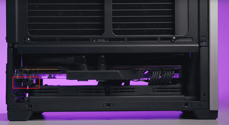

Wenn ich mir das Video von Optimum Tech anschaue - sehe ich hier viel Platz. Siehe Bild.
Er verwendet hier 15mm Lüfter und den Ultradünnen XSPC Radiator. Außerdem hat er das Problem eine 2 Slot Grafikkarte zu haben die bei dickeren Lüftern oder Radiartore links (rot umrandet) anstoßen würde.
Meine Graka ist aber 1-Slot mit dem Waterblock und ich bin mir eigentlich zu 96% sicher, dass da auch ein 7mm dickerer Radiator passen müsste.
Gibt es hier jemanden der unter der Grafikkarte einen dickeren Radiator oder statt der 15mm Lüfter, 25mm Lüfter verbaut hat? Das wären ja auch 10mm Unterschied.

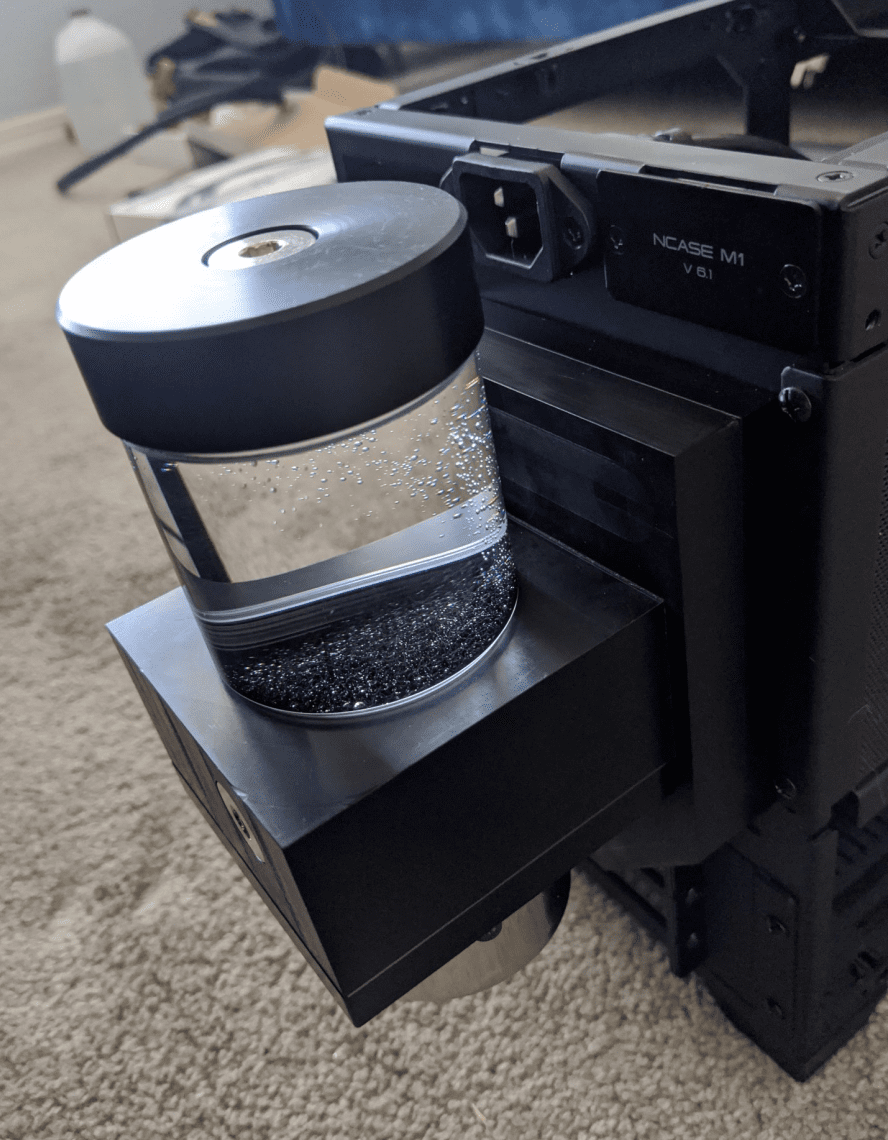

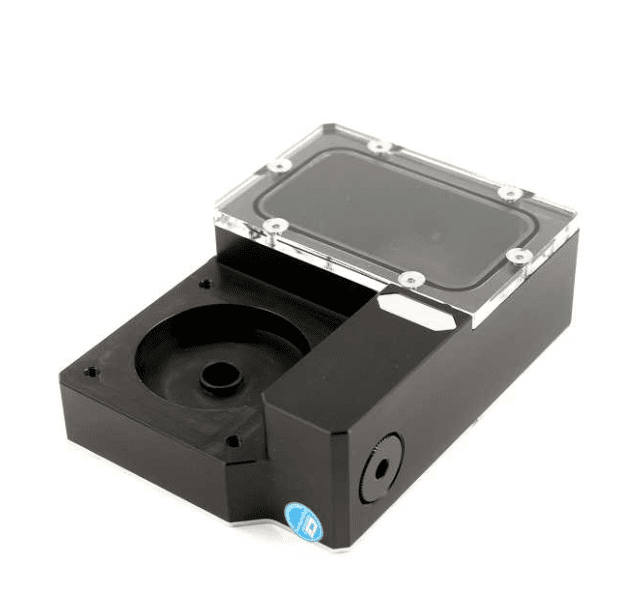

Sofern AliExpress meine Bestellung liefert, würde ich den Iceman mit meiner jetzt verwendeten DDC Pumpe hinten dran schrauben.
Wenn der Iceman nicht kommt oder lange auf sich warten lässt - würde ich einfach mein bestehende DDC-Pumpe mit dem Aqualisbehälter hinten dran hängen/schrauben/kleben/takkern :geek::giggle:
Also sowas hier - das wäre dann die "Notlösung":

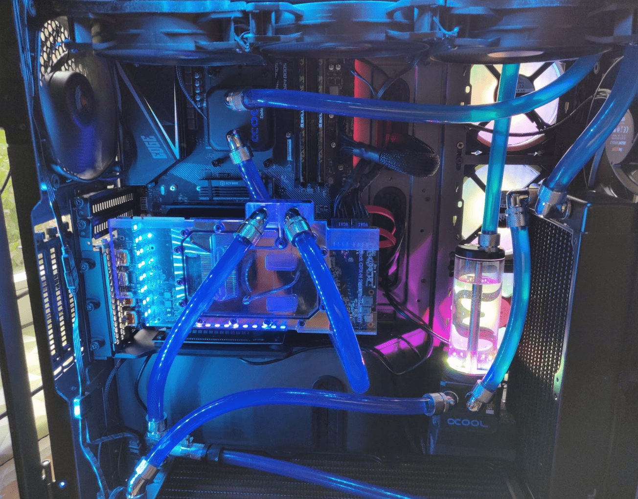

Meine jetztige Big-Tower Kühlung:
420er Radiator + 360er Radiator + 280er Radiator
