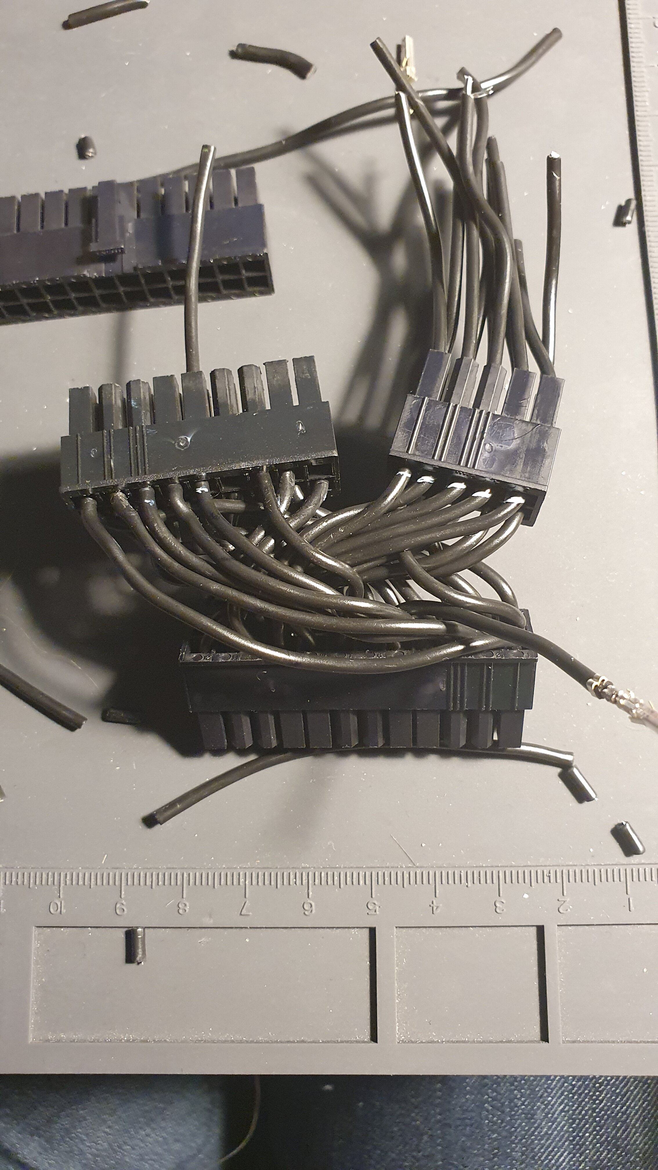

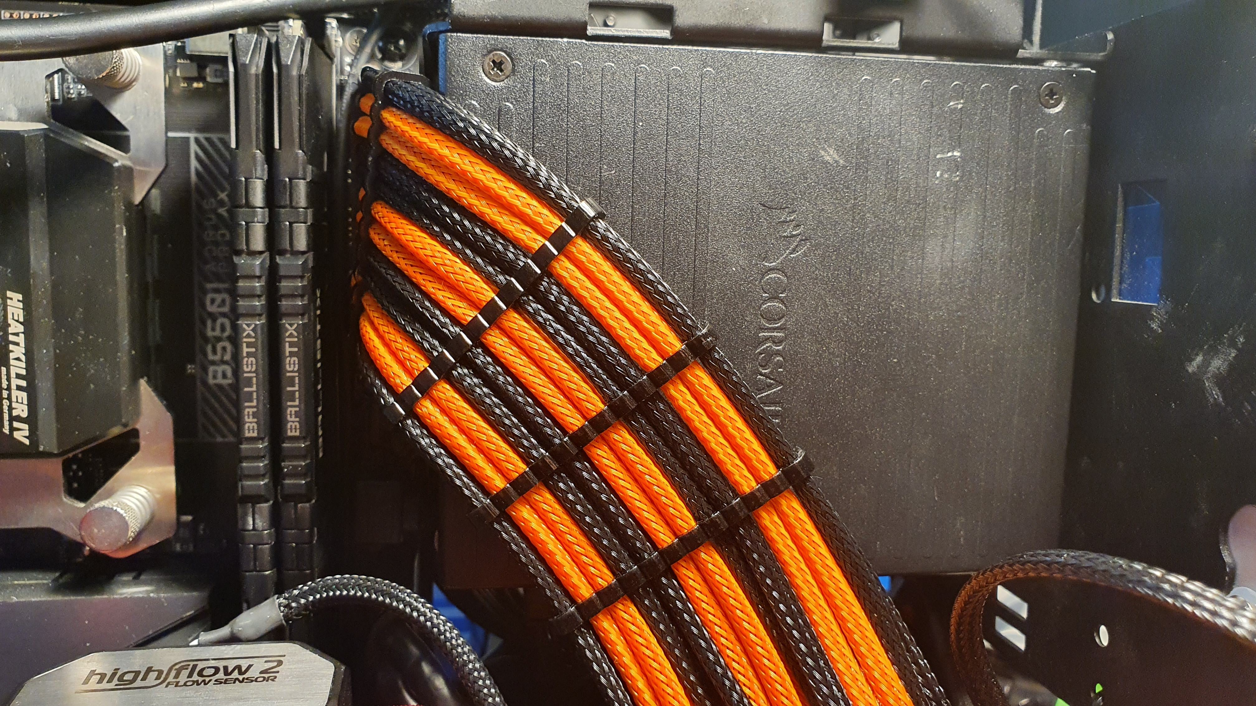

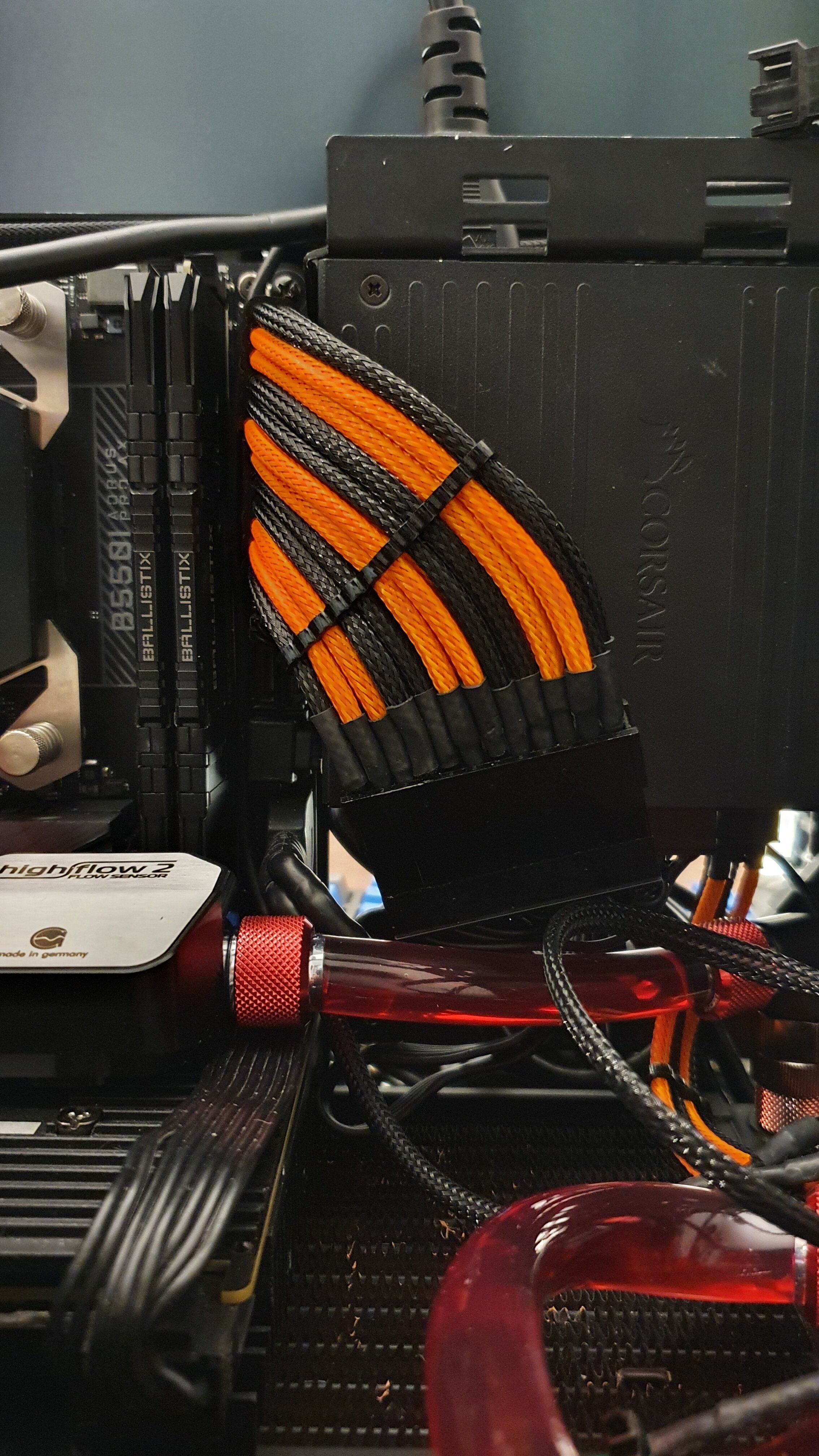

Nachdem meine Kabel von Etsy auch nach 3 Tagen auf dem Balkon immer noch stinken, habe ich mich mal dran gemacht, selbst Kabel zu crimpen.
Was mir aufgefallen ist: die Kombination Shorty + Verlängerung für ATX ist echt praktisch, damit kann man das Kabel sauber parallel zum Netzteil legen. Ich habe den Shorty jetzt für fast 180° gemacht, damit passt es eigentlich ganz gut. Bei der vorletzten Ader sind mir dann zwei von den Kabelkämmen gerissen, da muss ich mal noch Ersatz besorgen, ansonsten gefällt mir das so schon ganz gut.
Leider passen aber keine gesleevten Kabel an die Grafikkarte, da muss ich mir mal noch was anderes einfallen lassen. Der Platz zur Gehäusewand ist leider zu wenig, denke, da brauch ich noch einen 90° Adapter oder sowas.

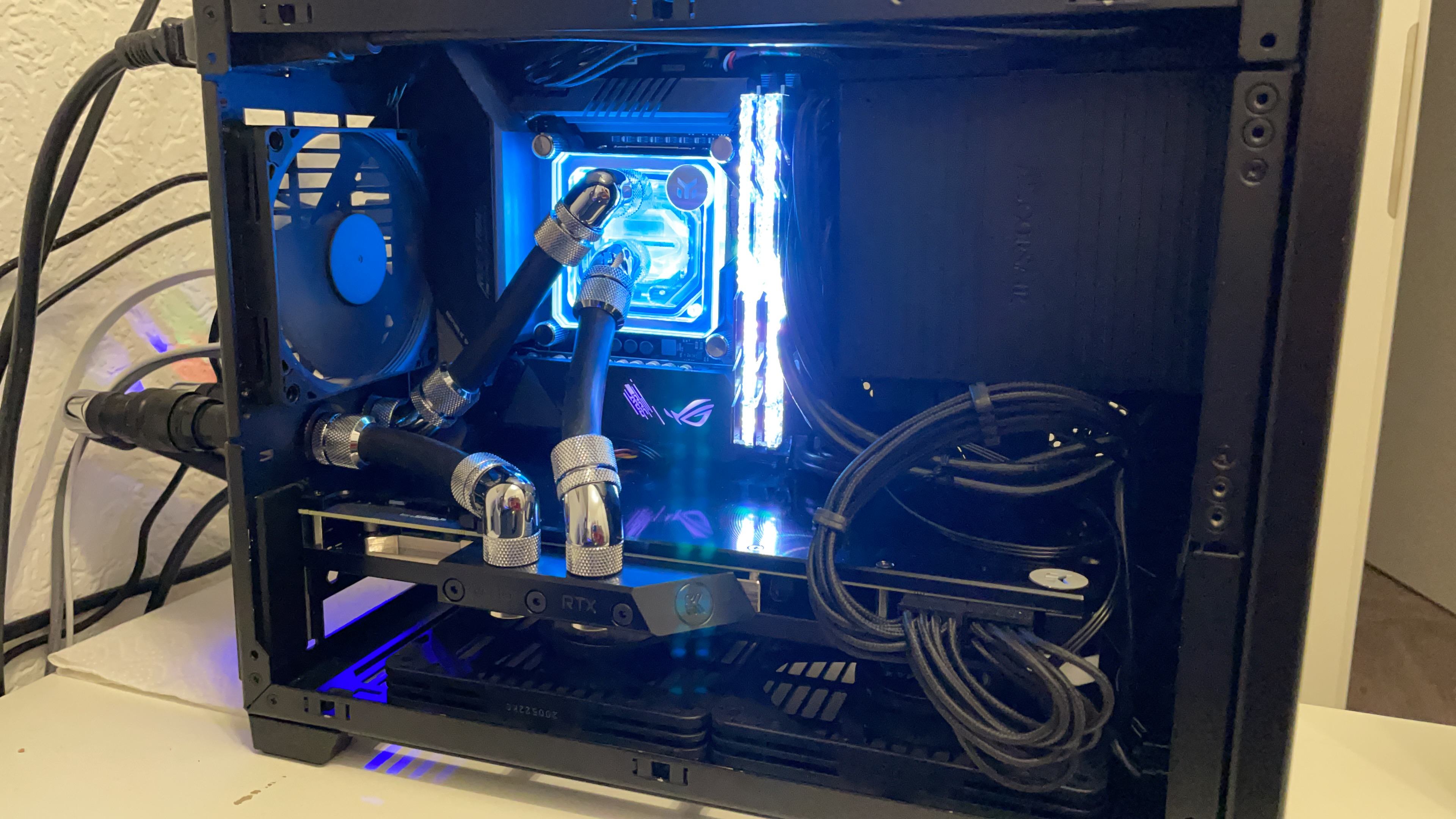

Nachdem heute mein EK Vector und die Backplate für die EVGA RTX 3080 XC3 angekommen sind hab ich gleich mal umgebaut.
Also die Wärmeleitpaste und -pads, die EVGA nutzt sind mal richtig (n). Die Paste war steinhart und die Pads ziemlich brüchig. Musste erstmal rund 45 Min das PCB reinigen
Der Zusammenbau ging dann recht reibungslos. Das einzige was etwas gewöhnungsbedürftig ist ist, dass man die Pads selbst zurechtschneiden muss.
Der erste schnelle Test mit Coreclock +130, Speicher +250 und PT auf max. mit AC Valhalla sah schon mal ned schlecht aus. 2.100 Mhz bei einem Delta Wasser/GPU von 8-10 Grad. Nach dem Test des EK-Blocks für die TUF durch das Luxx-Team hab ich mich da schon auf rund 15 Grad Delta eingestellt...

@MrShorty81 - toll das es bei dir so gut klappt. Du verwendest einen Mora oder?
Kannst du uns bitte noch ein paar Infos:
Wie wo gekauft?
- Wo hast du die EVGA RTX 3080 XC3 Ultra gekauft?
- Wieviele leute mustest du bestechen, wie viele um die ecke bringen und musstest du deine Großmutter dafür verkaufen? ;-)
zu Passgenauigkeit:
-Passt die Grafikkarte auch mit dem Standardkühler in das NCase?
-Wenn ja - passen da noch 15mm oder 25mm Lüfter drunter?
- Hattest du sie mal deshrouded und dann probiert Lüfter drunter zu packen?
- Der Kühlblock ist der Referenz Kühlblock von EK ?
- Keine Probleme beim einbau in das Mainboard gehabt. Frage bezieht sich auf Abstand zwischen Backplate der GPU und dem M.2 Shield mit dem ROG-Logo am Mainboard. Das soll glaube ich beim B550 sehr knapp sein.
Ist das Netzteil eine Platin-Version? Wenn ja wie hast du für das Shorty-Kabel die Doppelpins realisiert bzw. mit welchen Pingrößen & Kabeldurchmessern für Sense-Wire & die stromführenden Kabel?
90° Adapter gibt es bei amazon. Aber das Set muss man glaube ich 2x kaufen (bzw. 3x für 3x 8pin), da die beiden jeweils für unterschiedliche Anschlussrichtugnen sind.

Die XC3 hab ich Anfang Oktober bei Alternate bestellt. Wurde trotz Lieferdatum unbekannt innerhalb von zwei Tagen verschickt.
Bestechungen oder ähnliches waren dafür nicht notwendig :giggle:
Die Karte hatte ich davor mit dem LuKü für gut 1 1/2 Monate im NCase drin. Passgenauigkeit war kein Problem. Hab die Karte aber auch bewusst nach der Liste im NCase Thread bei SSFLab bestellt und da Watercool dafür auch einen Block anbieten will. Da der Block von WC aber nach jetzigem Stand frühestens Mitte Dezember bestellbar ist und der von EK bereits verfügbar ist, hab ich mich doch nochmal umentschieden und den hier genommen: https://www.ekwb.com/shop/ek-quantum-vector-xc3-rtx-3080-3090-d-rgb-nickel-acetal
Im Boden hatte bzw. hab ich immer noch zwei Noctua NF-A12x15 drin. Ohne war mir die Karte zu warm und zu laut. Mit ging es dann besser, aber kein Vergleich zur Wakü mit Mora:-)
25mm Lüfter habe ich nicht probiert aber das könnte durchaus knapp werden.
Mit dem Mainboard hatte ich keinerlei Probleme. Beim Asus Z490i ist zwischen dem Soundmodul/M.2 Slot aber noch etwas Abstand, da dort nich der interne USB Anschluss, der ARGB Anschluss und der Soundanschluss eingebaut sind.
Ne, ist noch das erste Modell (irgendwas von 2018 glaube ich). Aber auch da gab es schon die Doppelpins (hier eine schöne Übersicht: https://pc-mods.com/blogs/psu-pinout-repository/corsair-psu-type-4-cables-pinout).
Erst hatte ich da auch etwas bammel vor, insb weil ja überall steht, dass das nicht funktioniert und man die lieber weglassen soll. War aber am Ende kein größeres Problem, ich habe überall 17-AWG Kabel (https://www.cable-sleeving.com/17awg-hookup-wire-black) mit passenden Pins (https://www.cable-sleeving.com/molex-crimp-terminal-atx-female-mini-fit-jr) genommen. Etwas einfacher wäre es bei den Doppelkabel eventuel, wenn man einfach 15-AWG Terminals nimmt, aber die hatte ich nicht da. Um ganz sicher zu gehen habe ich dann nochmal einen kleinen Lötpunkt auf die Kabel im Terminal gesetzt, da bewegt sich also nichts mehr.
90° Adapter habe ich auch schon gesehen, gefallen mir aber alle nicht so. Das hier sieht nach einer recht vernünftigen Lösung aus, dann kann man die Kabel gerade an die Karte ranführen:
Leider ist aber meine Karte + Backplate zu dick dafür, deswegen werde ich mir wohl oder übel etwas selbst basteln, genug Stecker und Kabel habe ich noch da.
Ja den Ansatz hatte ich so auch verfolgt. Aber die Kabel sehen sogar mit den hohen Terminals ziemlich gestaucht aus. Sieht aber bei Corsairs Kabeln eigentlich genauso aus & die klemmen sogar die Sleeves noch mit dazu ein.
Jetzt muss ich nur noch eine Methode finden wie ich Female-ATX-Pins wieder aus dem Terminal bekomme, die DInger istzen viel zu fest bei mir, bzw. meine Werkzeuge kommen vlt. nicht tief genug zu diesen kleinen Widerhaken.^^
@Mr-Brightside ich hatte mir erst so nen billo Tool bei Amazon geholt, damit hab ich die auch nicht vernünftig raus bekommen, mit dem original molex geht es eigentlich ganz gut.
Ich will nächste Woche die Verlängerung mal nochmal Shrinkless machen, ansonsten bin ich da aber recht zufrieden. Ist wesentlich aufgeräumter als vorher.
Hm, wollte eigentlich auch Male-Pins schreiben.^^
Für die Female-Variante finde ich es bisher tatsächlich mit den Tackerklammern am Besten, wenn ich den Pin dann von oben rausdrücken kann mit einem kleinen Inbus.
Hm ne, das müsste doch für die klassischen 4-Pin-Molex-Stecker sein.
Für die Extension baut man das ATX-Gegenstück wie am MoBo oder der PSU. Ins Housing den Buchsen komme ich mit den schmalen Röhrchen gar nicht rein?
Stimmt, die Röhrchen sind nur für die größeren Runden PINs. Aber Tatsache, die Male Pins gehen ziemlich schwer raus, hatte ich bisher nicht benötigt.
Ja, habe gerade auch mal bei MDPX-X nachgefragt, Nils meinte auch, dass das Tool das richtige wäre, man aber unheimlich viel Gefühl bräuchte. Also üben üben üben.
