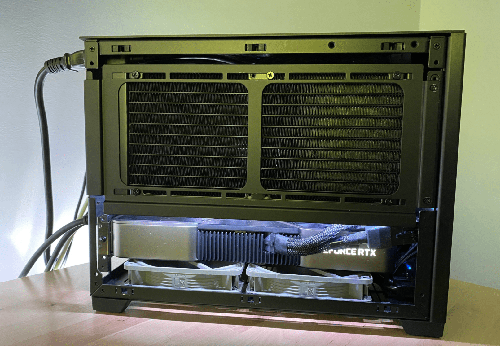

Hier noch ein paar gute News für das NCASE - die Founder Edition passt inkl. 25mm Noctua Lüfter in unser Gehäuse!
Siehe Reddit:
In der aktuellen Konfiguration soll es aber dennoch unangenehm laut sein, da die original Lüfter noch drin/drauf sind. Einen echten Test ohne Original Lüfter der FE gibt es noch nicht oder?
Siehe Reddit:
Ne leider nicht. Aber denke auch, dass das nicht so effektiv sein wird, da ein großteil der Fläche des Kühlkörpers dann der fordere Noctua relativ viel Abstand hätte und die Heatpipe auch nicht wirklich massiv ist (im vgl. zu den Customs). Könnte aber klappen,* wäre natürlich genial, wenn das leise und kühl wäre.. eine günstige und im vgl. zum deshroud "einfache" Lösung (erlaubt Nvidia Kühlerwechsel mit Garantie?). Wenn die 800 Euro Karte aus irgendeinem anderen Grund verreckt und man wegen dem Mod die Garantie verloren hat ist das schon ärgerlich und bei den meisten Karten wird das wohl nichts ohne irgendetwas vom Kühlblock zu trimmen/biegen aber mal schauen..

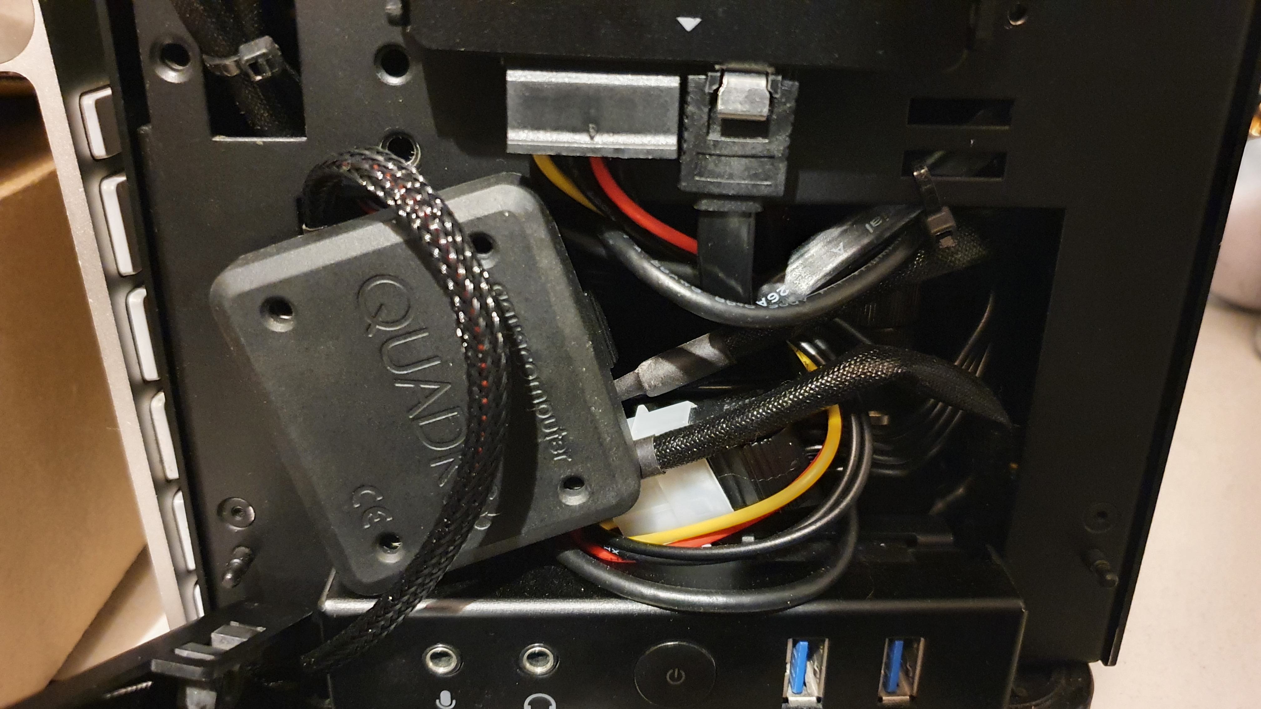

Ich habe mittlerweile auch meinen molex auf sata Adapter bekommen und endlich die ssds sind der Front verstaut. Hat besser gepasst als gedacht :) nur Bilder hab ich natürlich vergessen...
Ich hab meinen Quadro senkrecht an der Stelle angebracht. So sind die Kabel alle nach innen gerichtet und ich habe etwas mehr Platz für die ssds.
Mit zwei Stück wird es da leider echt eng.

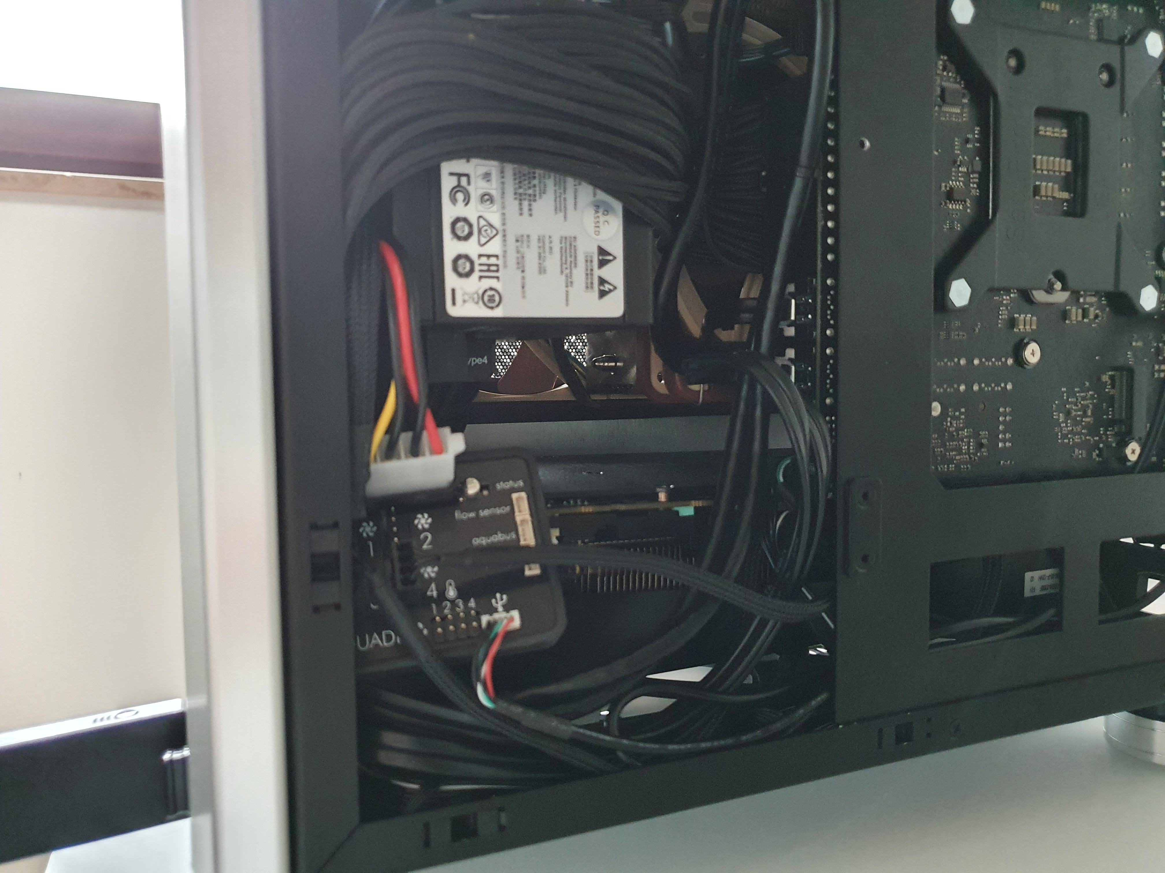

Hier mal noch meine Lösung für die Quadro-Unterbringung. :)
Achso ist ein nCase V5, da musste man das SFX-Netzteil noch mittels Adapterplatte in die ATX-Position bringen.

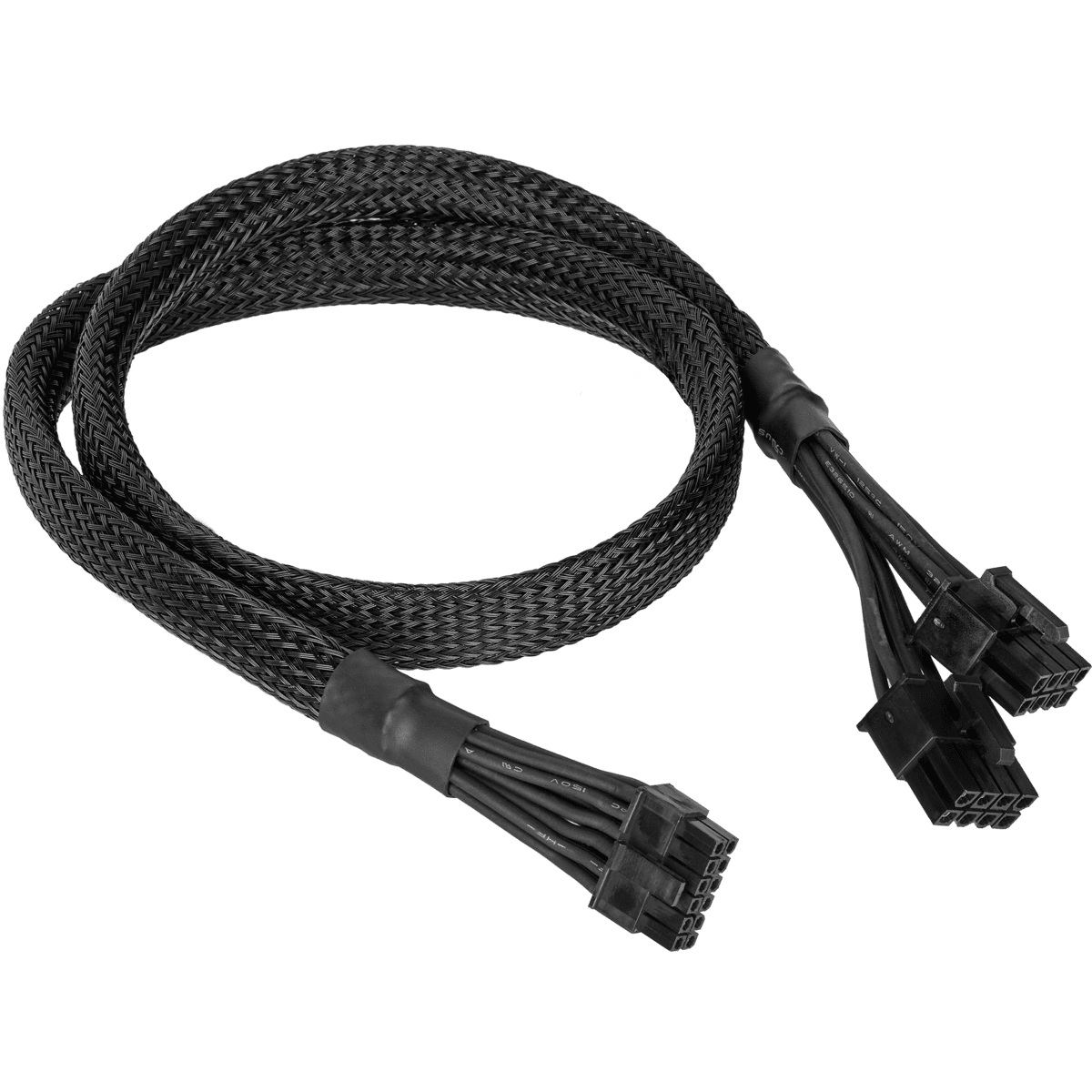

Bei Corsair scheint es nun das 12pin Kable für die RTX 30-er Karten der Founders Edition zu geben. Mal schauen, wie ich daran komme :unsure:
Hatte das PSU bei jacob.de bestellt und dort bereits eine Anfrage rausgeschickt. Über deren Newsletter kam jedenfalls noch keine Meldung..

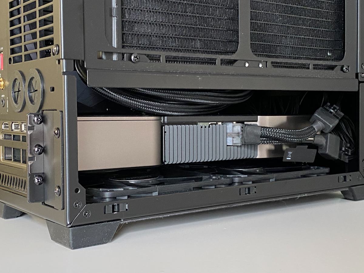

Also die FE scheint doch ganz gut für das Ncase zu passen:
Kann ich nur bestätigen, passt perfekt. 😊
Ich hoffe Corsair kann bald das 12-Pin-Kabel liefern. 🙈
