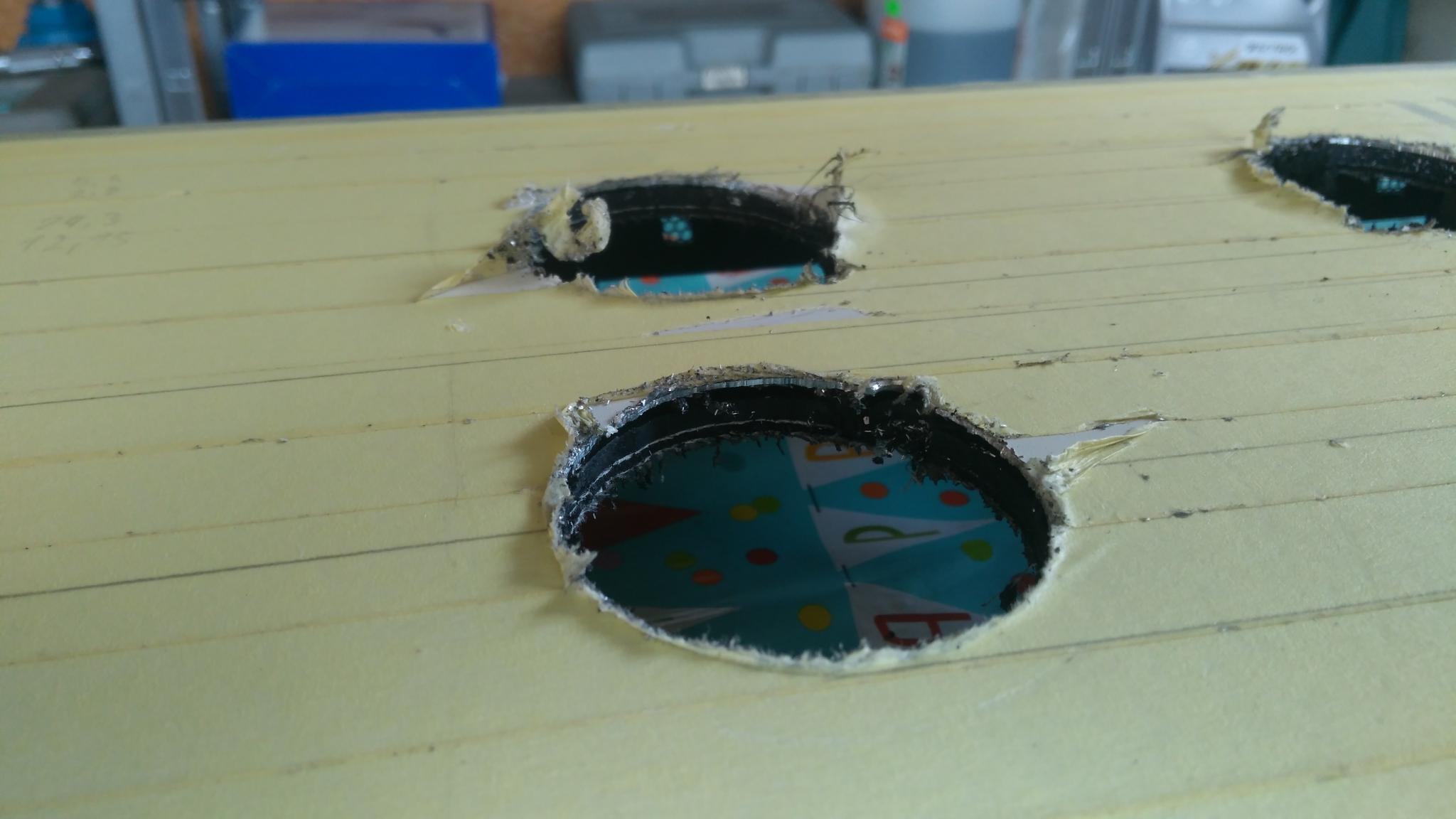

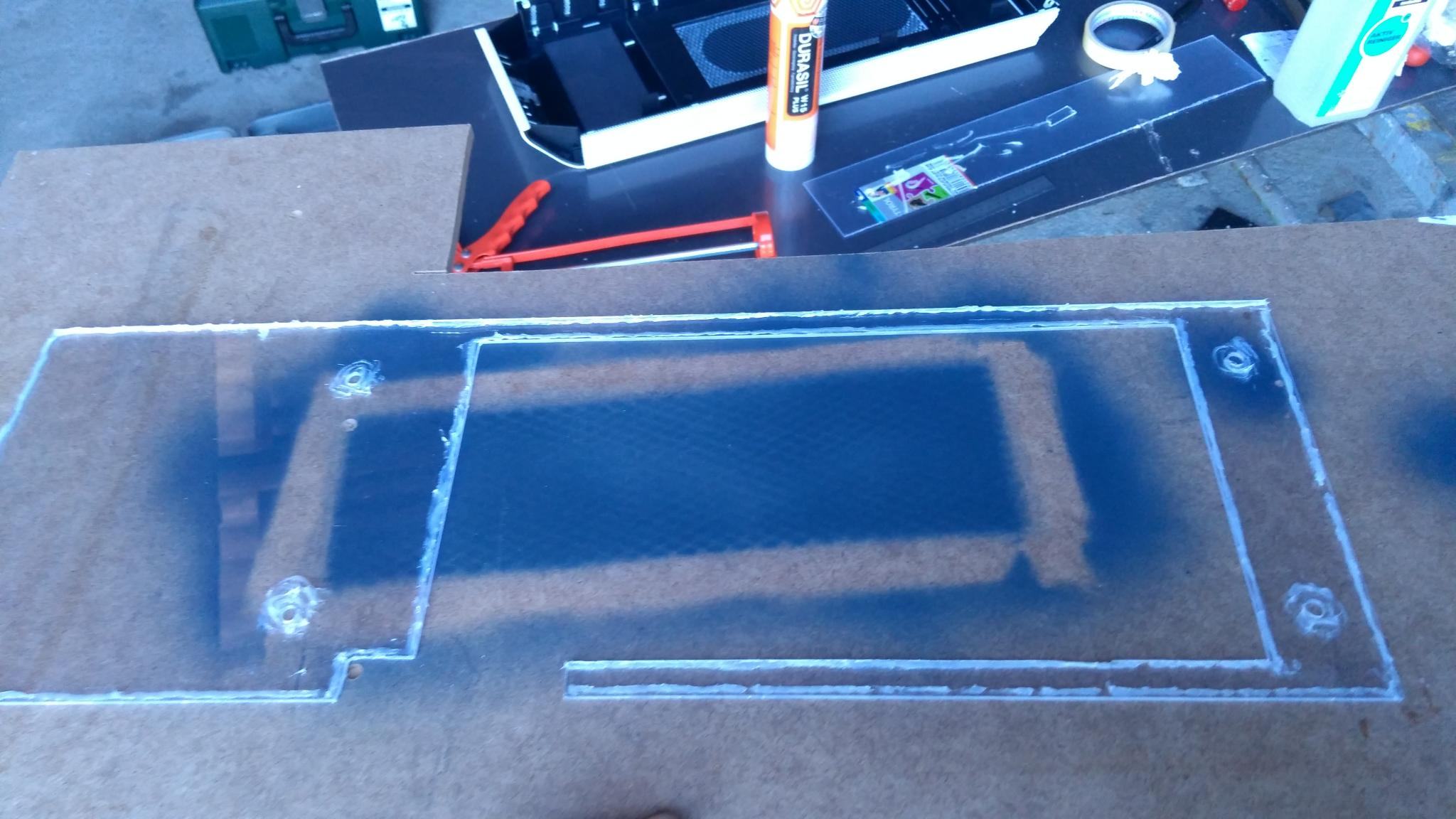

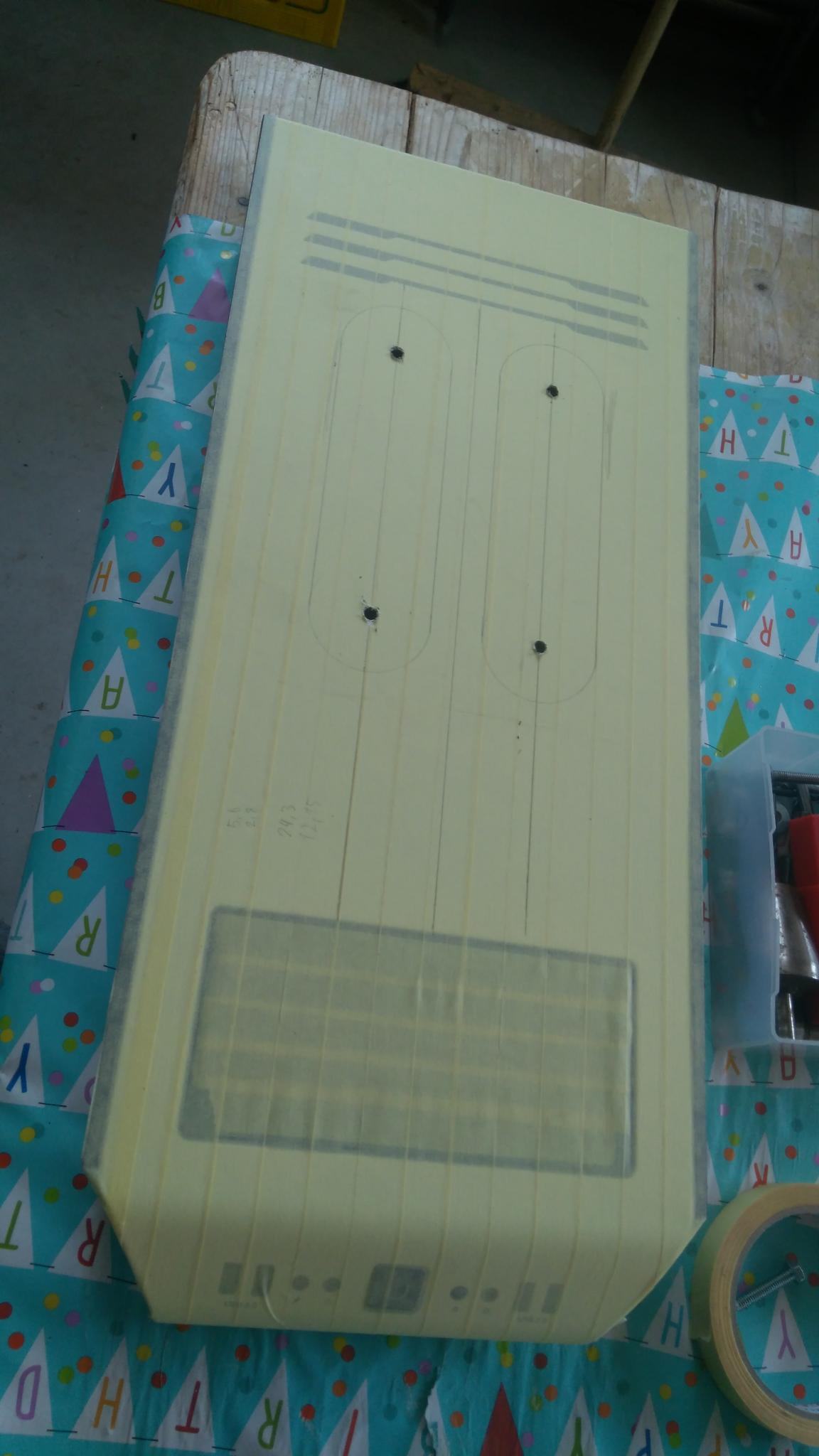

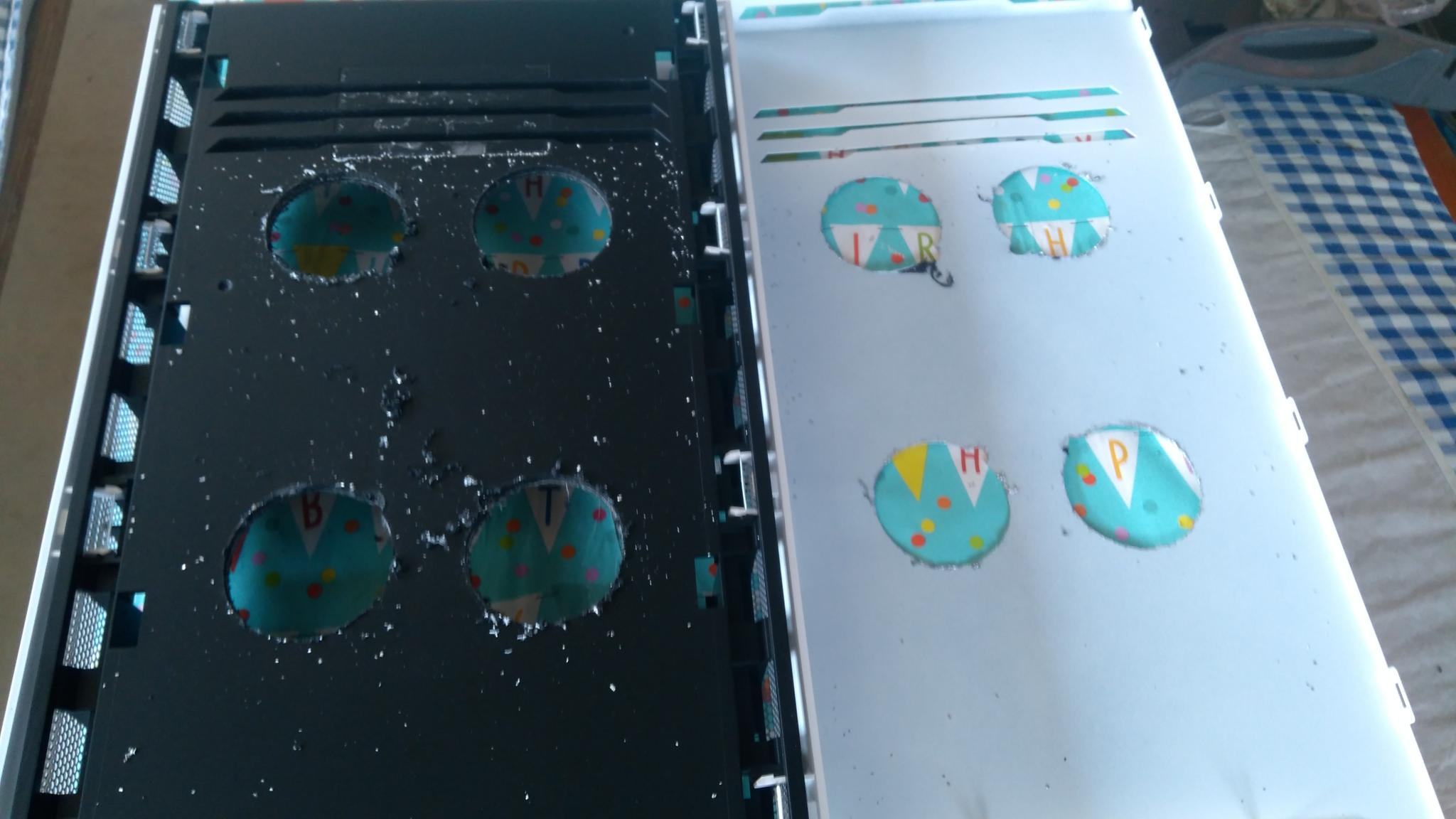

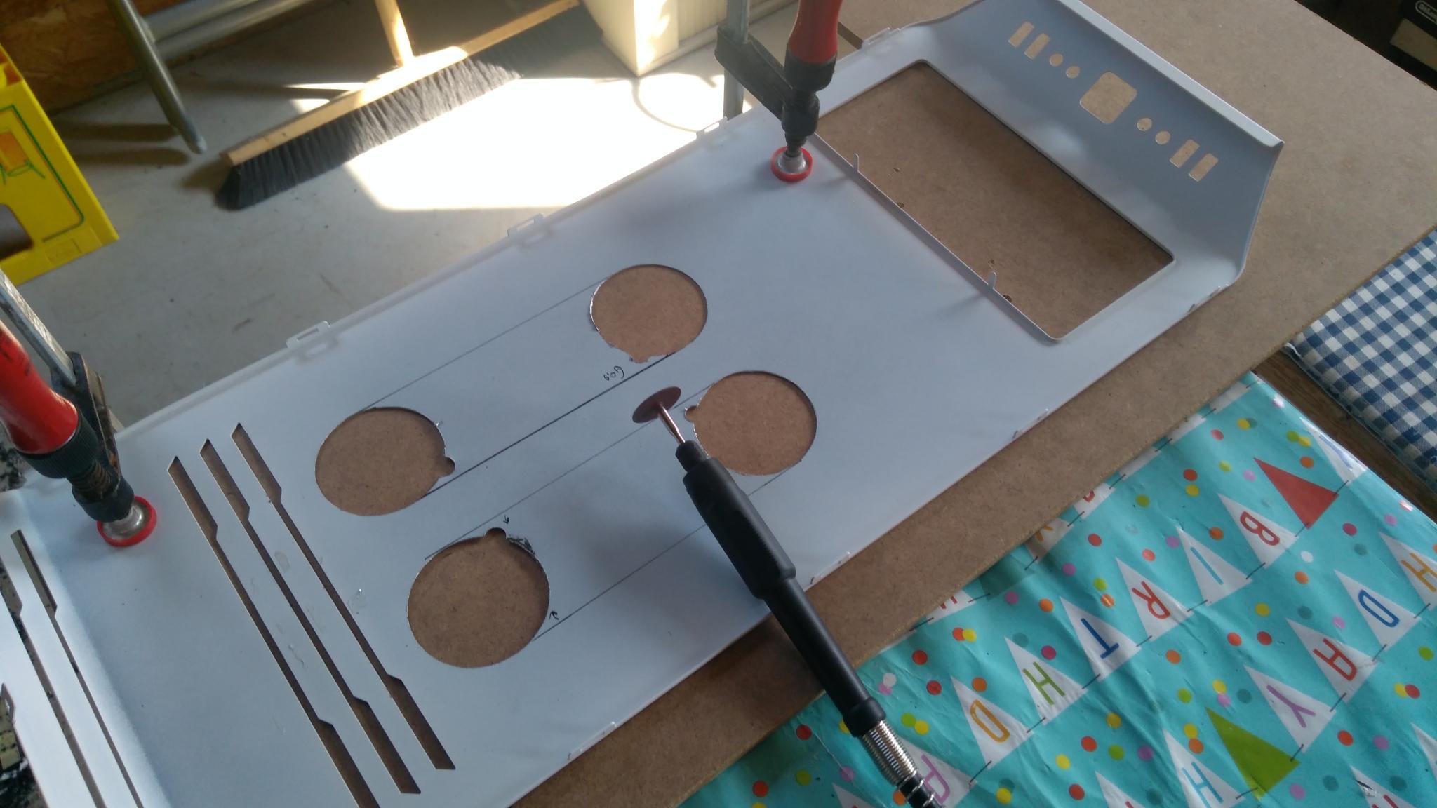

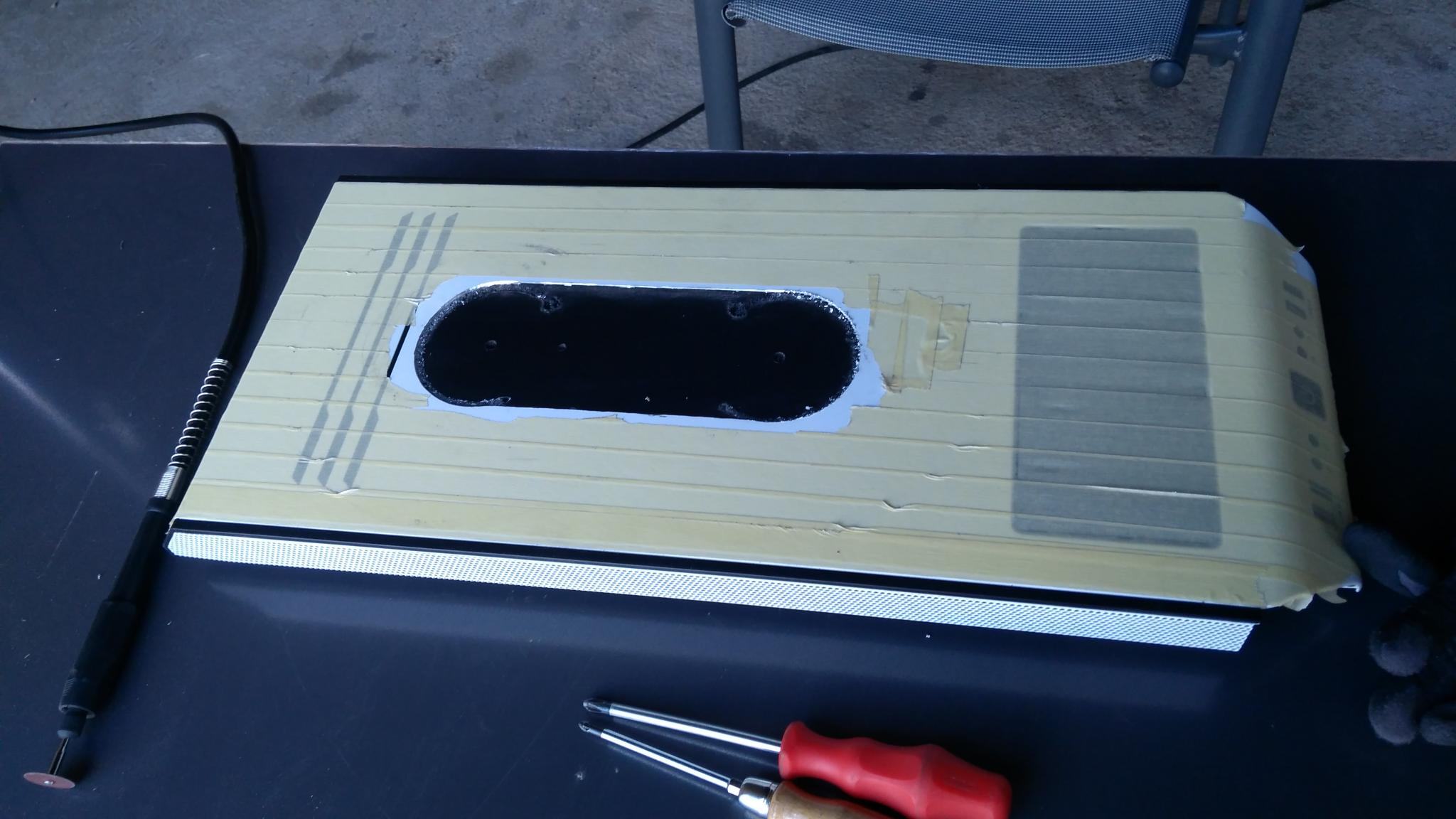

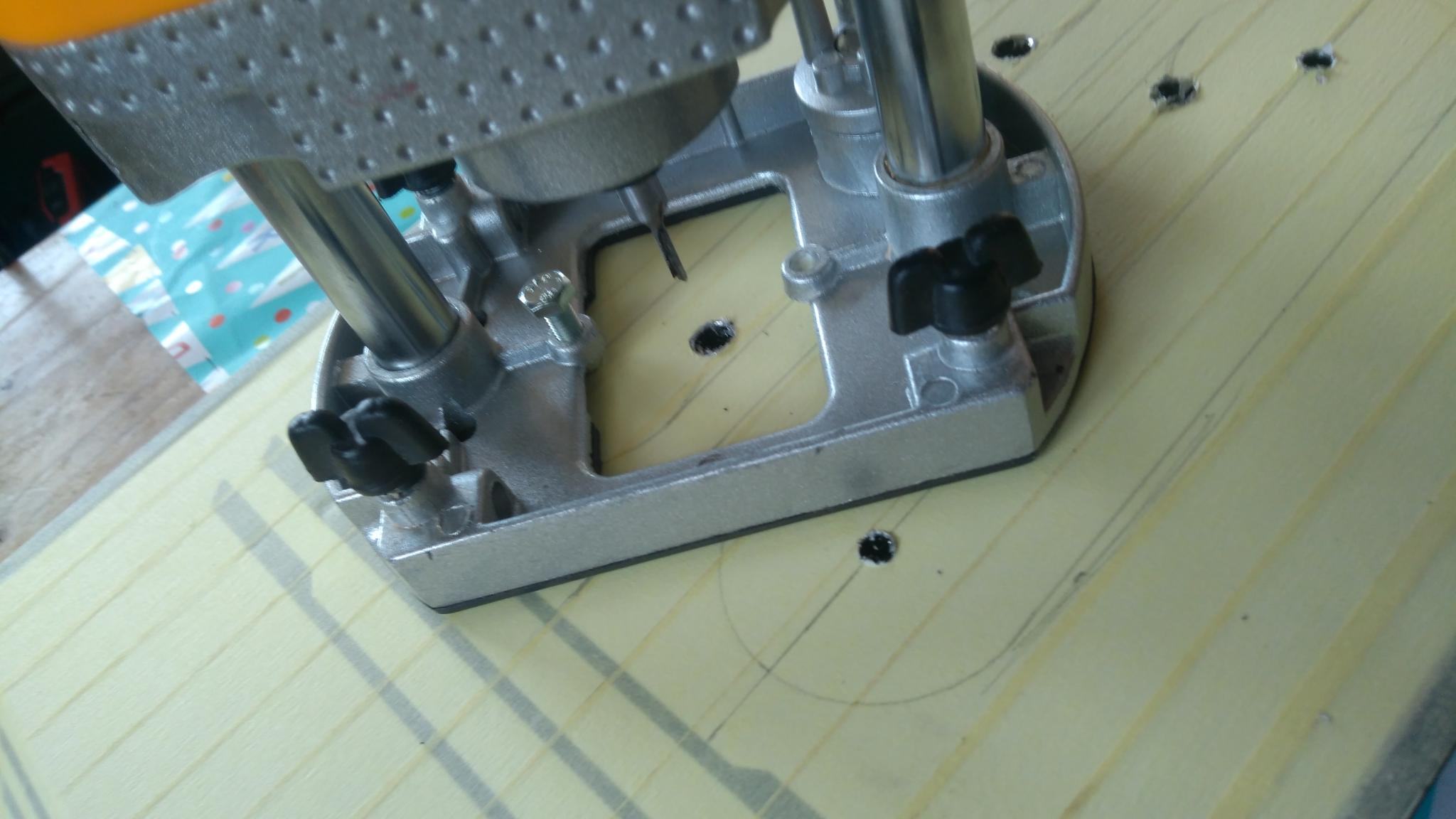

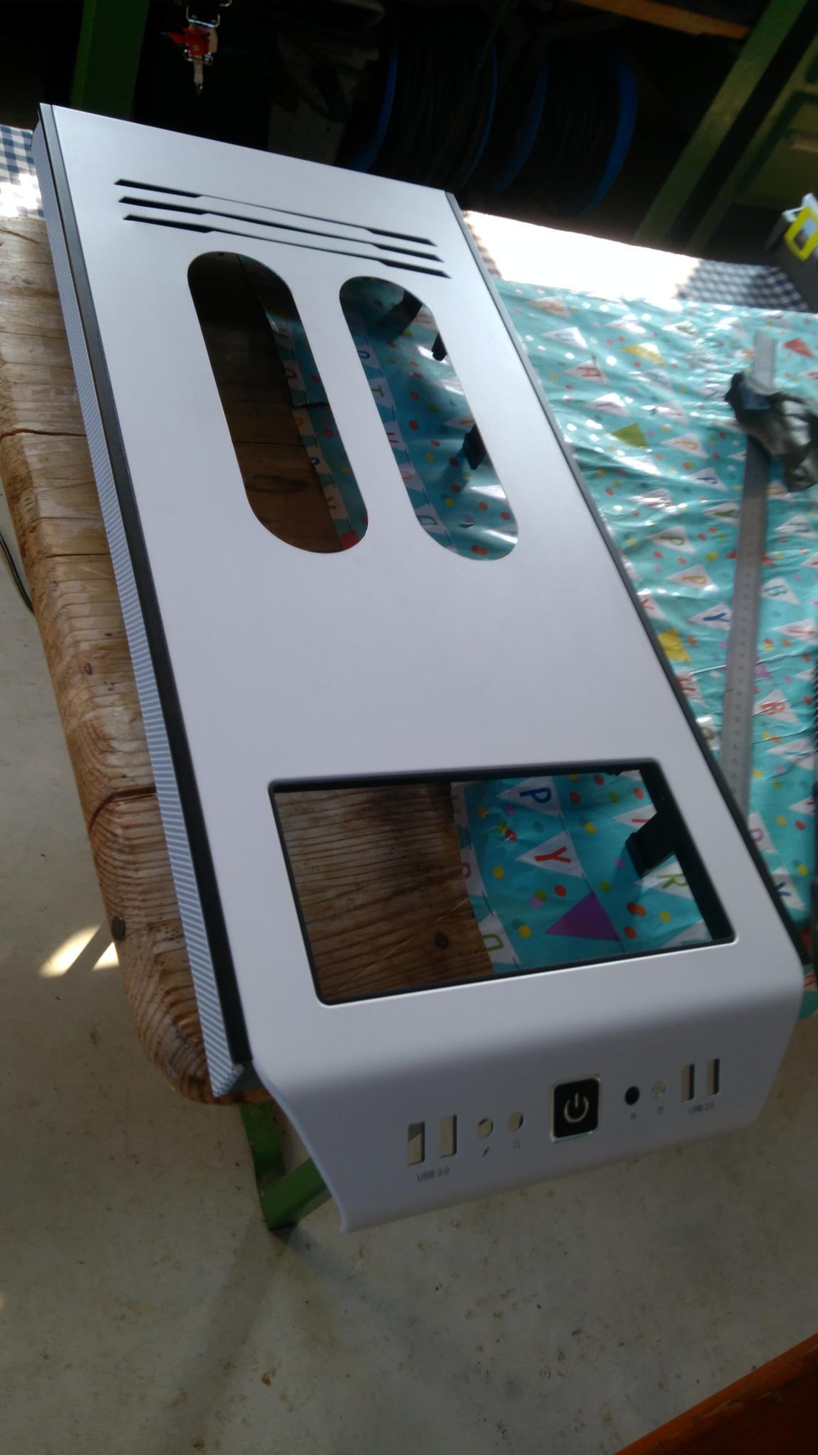

Ich habe nun, nachdem ich mir einen zweiten Deckel zusenden ließ, weiter gebastelt.
Rein "lüftungstechnisch" wäre dieser Deckel wohl besser. (Werde diesen hier vielleicht noch zum Verkauf anbieten). Da er mir aber nicht so richtig zusagte, startete ich einen neuen Versuch.
Habe noch eine Plexiglas-Platte für den Deckel zugeschnitten, damit die Luft eher aus dem Gehäuse gedrückt wird.

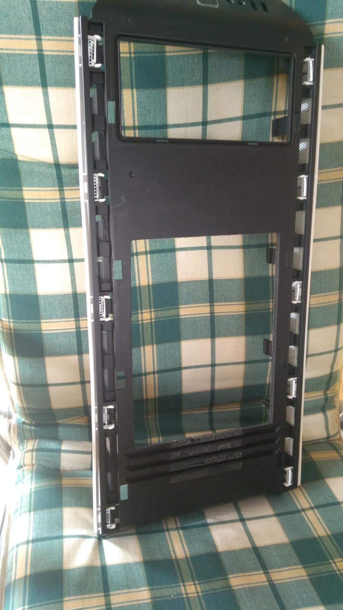

Soweit der Stand der Dinge.

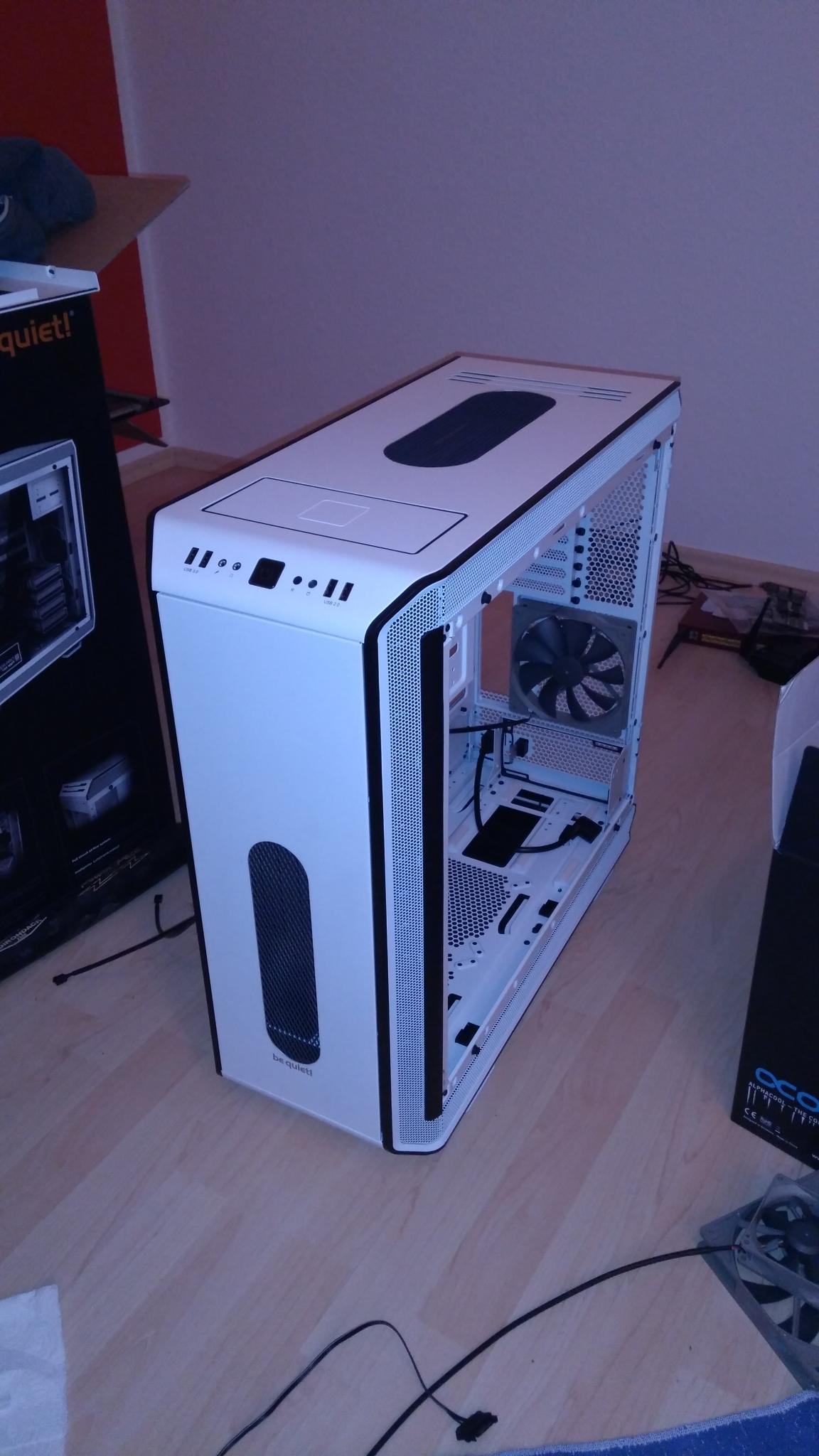

Anhang anzeigen 441773 Anhang anzeigen 441774 Anhang anzeigen 441775
Anhang anzeigen 441776 Anhang anzeigen 441777 Anhang anzeigen 441778

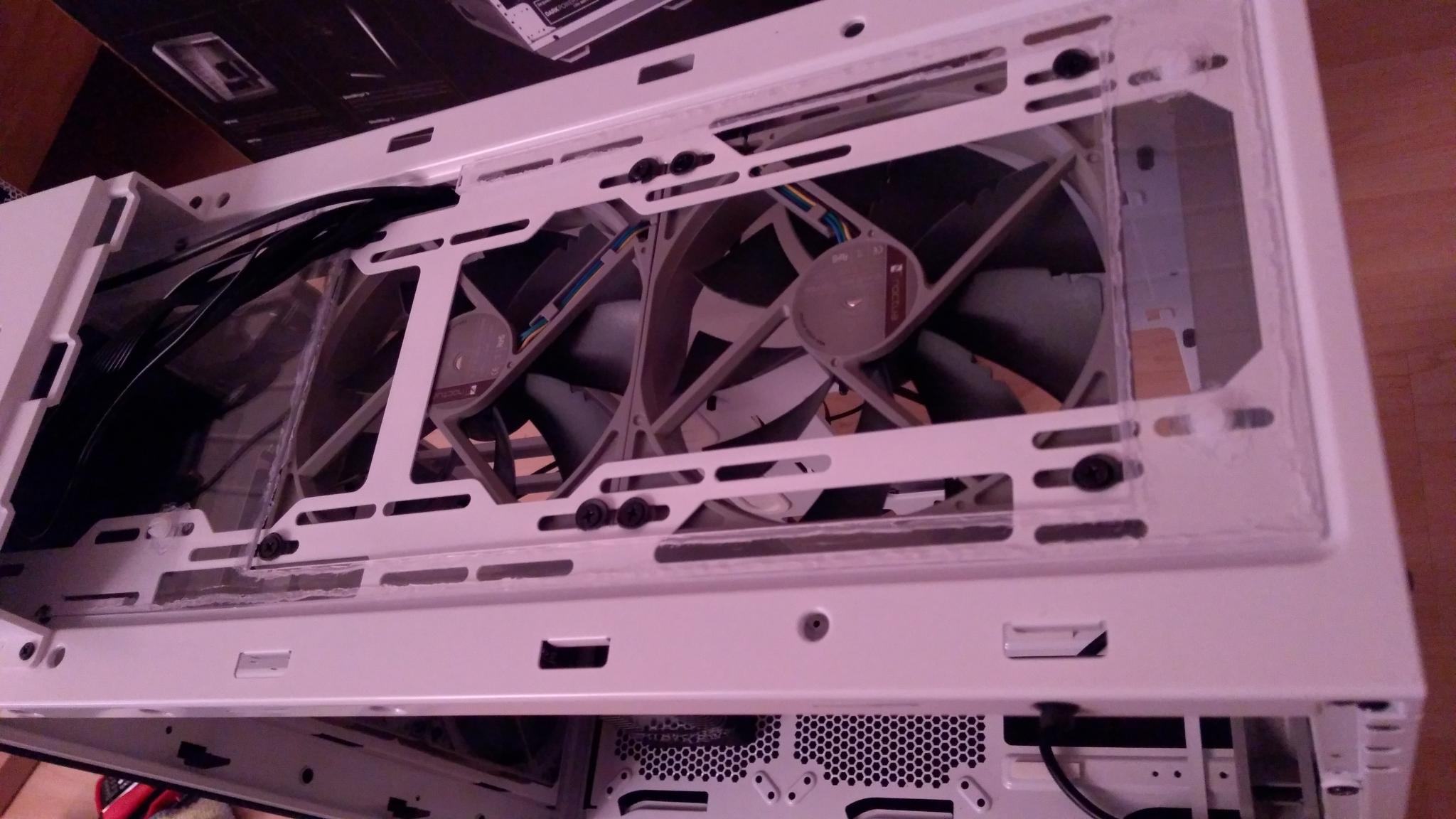

Anhang anzeigen 441781 Anhang anzeigen 441782 Anhang anzeigen 441783
