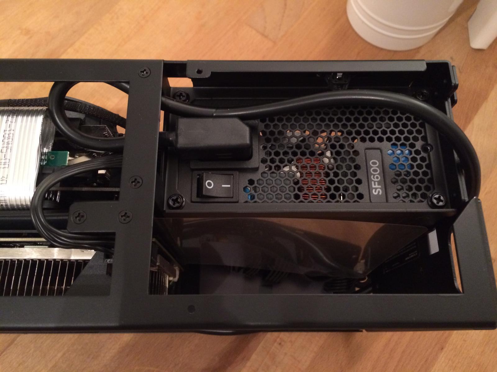

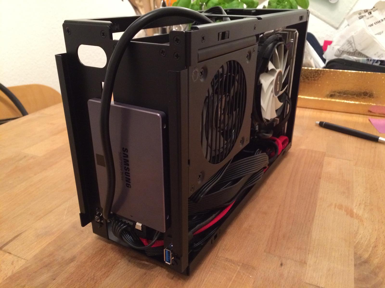

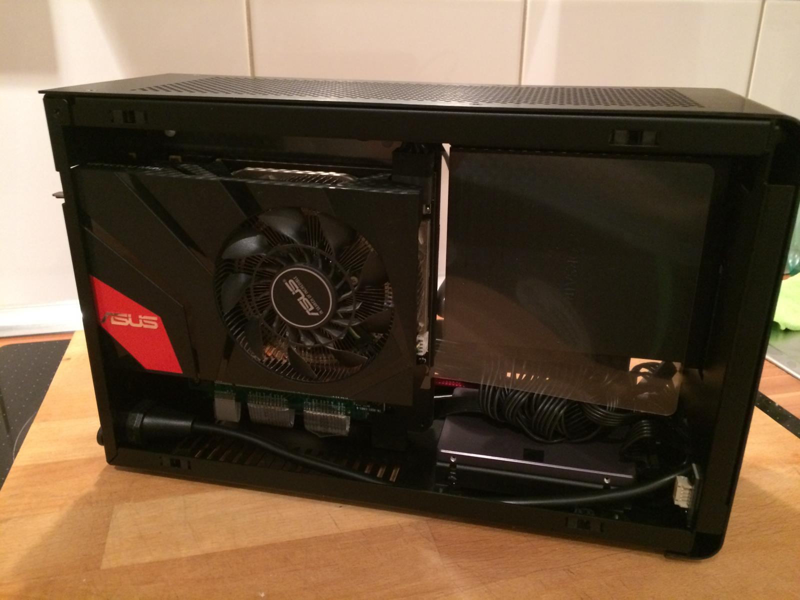

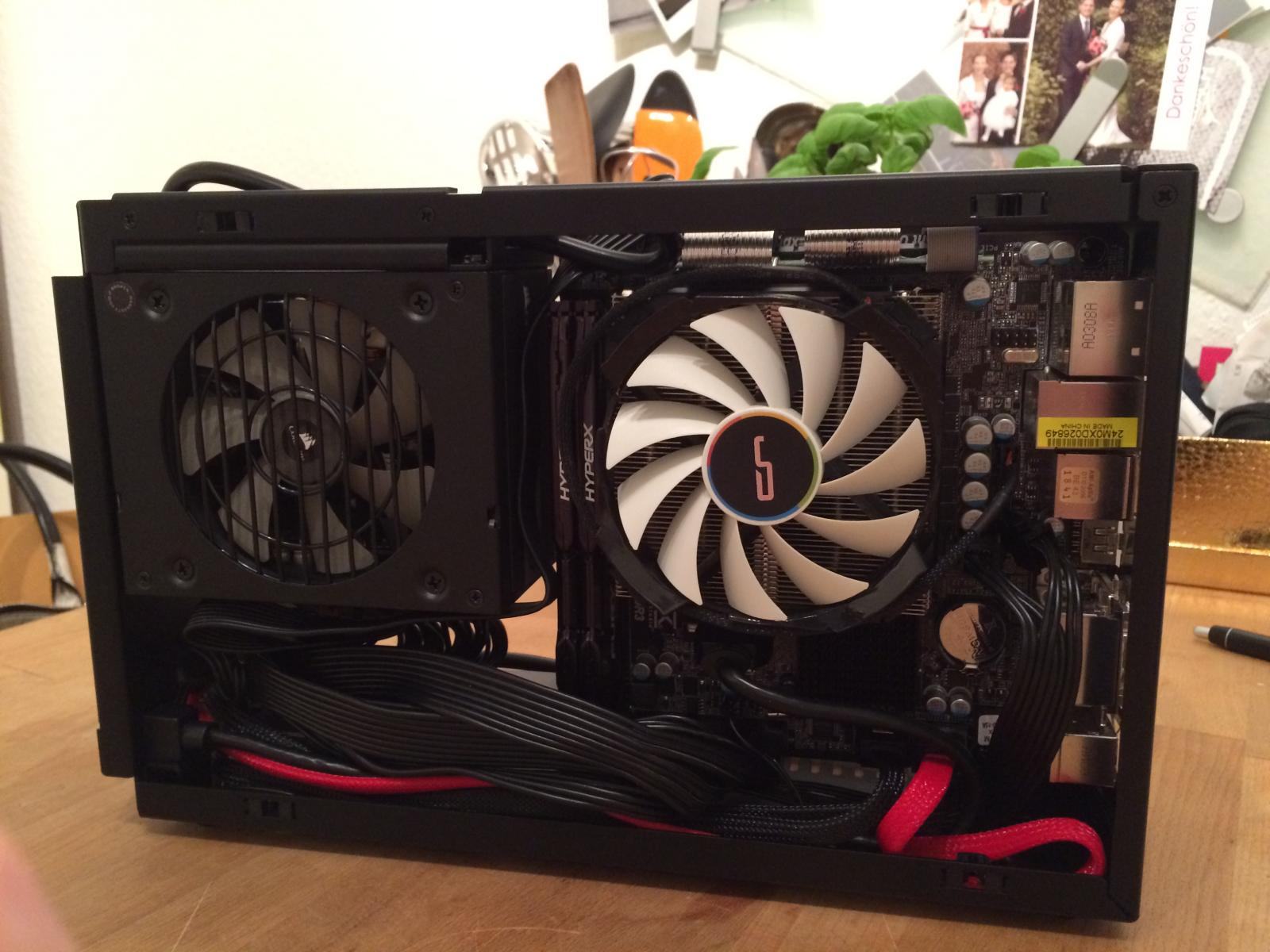

Hi,
ich war doch zu neugierig und bin dann gestern mal bei Daniel vorbeigefahren. Im folgenden möchte ich euch ein paar Bilder von dem gestrigen schnellen Setup im DAN A4 teilen. Mein Ersteindruck ist, wie Brunick beschrieben hat, man ist das klein. Die Verkabelung war eine Herausfoderung und bedarf noch Überarbeitung. Ansonsten macht es gerade auf der LAN einen super Job und ist ein ziemlicher Blickfang. Mehr Infos von mir gibts, wenn ich wieder Zeit hab. Danke Daniel für das tolle Gehäuse.
Kleiner Tipp für alle die noch basteln müssen. Wer ein Corsair SFX NT hat, der muss das Stromkabel vor dem Einbau einstecken und man sollte sich überlegen passende SATA Kabel zur Hand zu haben, wie z.B. die Silverstone SST-CP11B-300.
Aktuell erzeugt der C7 mit angebautem Seitenteil ein Lüfterrauschen ähnlich wie ein Server, aber leiser. Da muss ich allerdings nochmal herumprobieren.
@Brunick Wie verält sich der C7 bei dir?
VG
Denke bei meinem Mainboard Layout geht das verkabeln ziemlich easy :) Alle Stromanschlüsse und front USB auf der NT seite :)

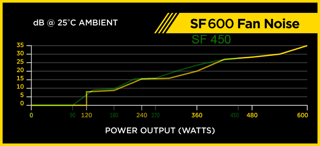

Ich weiß nicht ob ich es hier schon mal gefragt habe, aber vielleicht hat jemand Erfahrung damit gemacht. SF450 vs. SF600 - welches ist "leiser"?
Der Lüfter von meine sf450 ist eigentlich immer aus, (i7-6700 non k, amd hd7970ghz). Also leiser geht nicht. Denke bei dem 600 wird es sich ähnlich verhalten?
Denke dass die sich kaum etwas nehmen. Laut Homepage von Corsair beginnt der Lüfter im SF450 bei 90W Last zu drehen, beim SF600 erst bei 120W, dafür mit steilerem Anstieg. Ich würde passend zur Hardware kaufen.

Das SF600 von Corsair hat eine steiler Kurve, aber auch nur zur höchsten Wattleistung hin. In Relation zum 450 läuft es länger leise!

Tests widersprechen deiner Aussage, beide Netzteile sind bei identischer Last gleich laut
http://www.kitguru.net/components/power-supplies/zardon/corsair-sf-450-and-sf-600-psu-review/8/
Außerdem ist der Lüfter Temperaturgesteuert, bei mir tut er sich nicht mal bei einer Last von 160Watt bewegen (25°C Zimmertemp). Das zeigt sich auch in den Tests

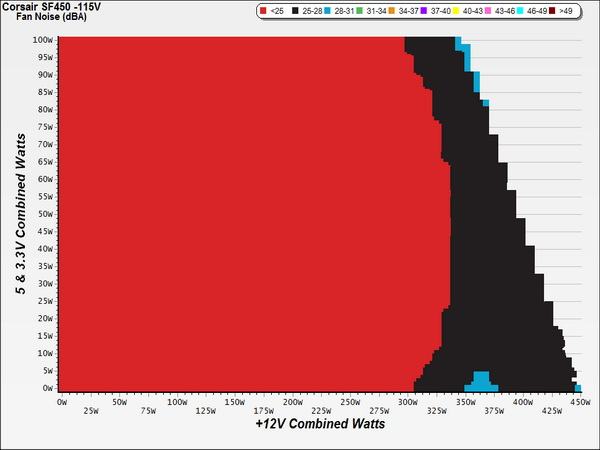

Das ist Blödsinn... da glaube ich eher Tomshardware. 2400u/min wären nämlich sehr laut !
Außerdem

Wo steht da überhaupt, dass das SF 450 2,4 U/min drehen soll ?
Die Frage ist, wie haben die die Drehzahl gemessen? Denn einen Drehzahlfühler hat der Lüfter nicht.
Da dreht das Netzteil so hoch weil die Umgebungstemperatur 36°C-45°C beträgt...
Was das ausmacht kann man sich an den verschiedenen Graphen bei Tomshardware angucken, bei der Umgebungstemp ist das Netzteil bei 400Watt Belastung nämlich 38dB laut, bei 28-30°C Umgebungstemperatur bei identischer Last 25-28dB

Das SF450 und SF600 performen was die Lautstärke angeht identisch
