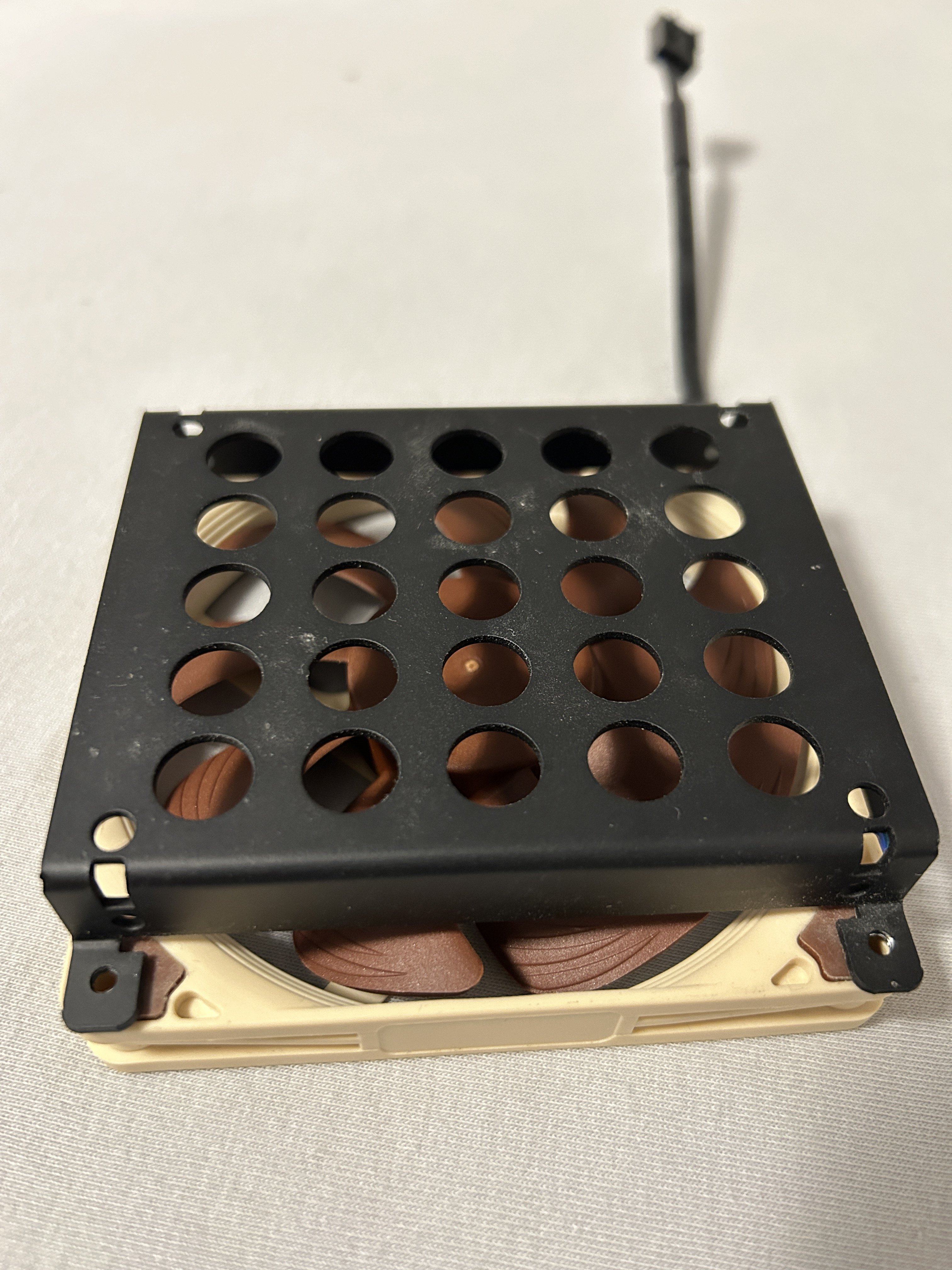

so ich wollte jetzt den Bodenlüfter schon einmal einbauen. Muss das schwarze Gitter oben drauf? Da sind ziemlich viele Kabel vom Netzteil 😀.
VG
Das Gitter ist die Halterung für SATA SSDs - die kannst du quasi weglassen wenn du sowas nicht hast. 😁
Ich würde den/die Bodenlüfter immer ausblasend montieren, da im A4 zu wenig Volumen für die einblasende Frischluft wäre. Diese würde dann einfach vom NT und der GPU zu sehr blockiert. Die Abwärme (vorallem die der GPU) muss einfach raus. Ein Black Ridge mit einsaugendem Lüfter versorgt die CPU und den Rest des MBs schon mit genug Frischluft. M2 Heatsink und CPU Frame können die gesamten Temps nochmals reduzieren. Hab alle Möglichkeiten mit meiner Combo getestet und @Pirate85 hat mir da mit seiner Erfahrung den optimalen Weg geebnet.

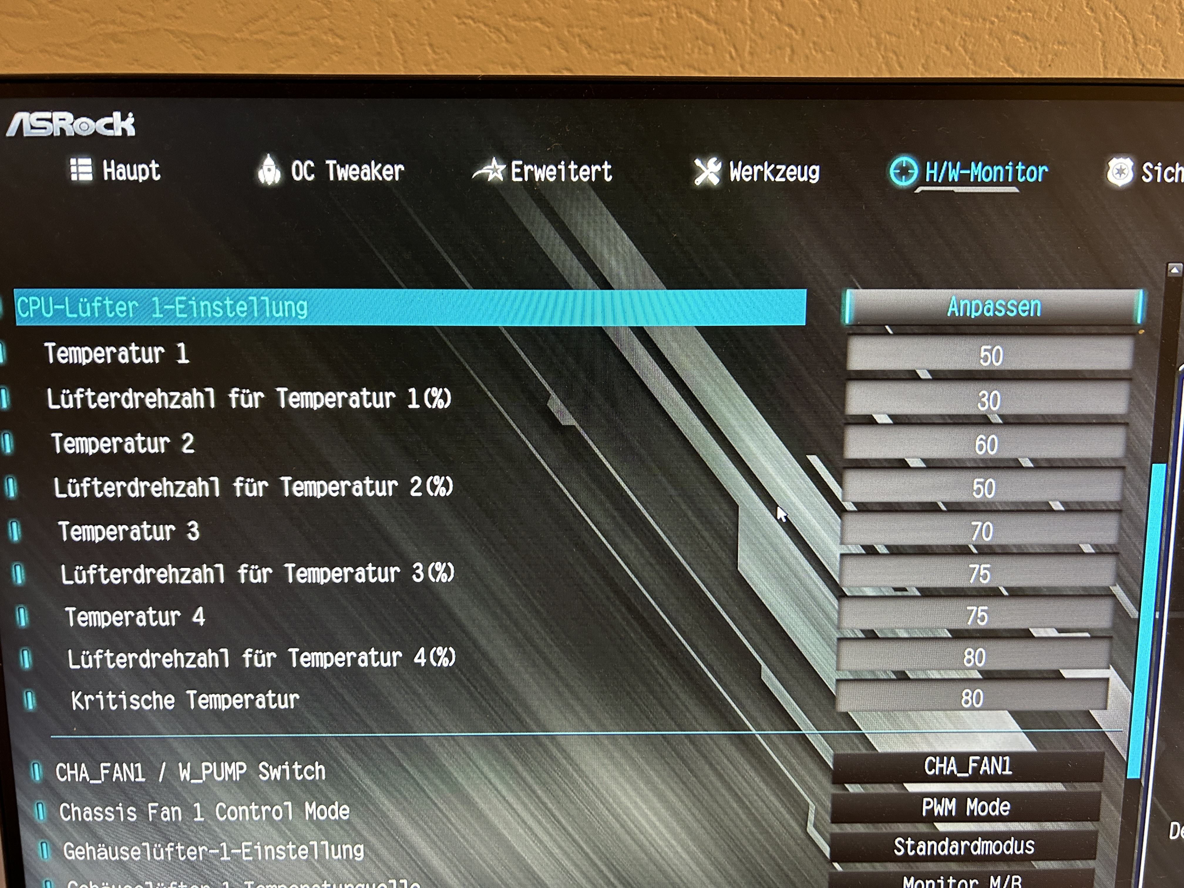

der Einbau der neuen CPU und des Lüfters haben super geklappt. Der erste Eindruck ist das die Temperatur viel niedriger ist.
Jetzt wollte ich fragen, ob jemand für die Lüfter Einstellung im BIOS eine Idee hat. 😀.
Grüße und danke,
Sascha

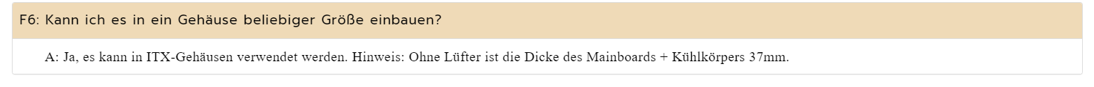

Edit5: In der FAQ wurde jetzt auch ein Punkt "F6" mit eingefügt - Board hat mit Kühler 37mm Höhe (Also komplette Höhe Board ink. Kühler), also passt perfekt . :wink: - lasst mich das bitte aber erstmal ausprobieren nur um 100% sicher zu gehen. Ich werde - logischerweise - hier berichten. :shot:
Edit6: Nur weil ich eben gefragt wurde wie ich darauf komme dass das mit 37mm Höhe rein passen soll, wenn doch das Board 37mm hoch ist und nen 120x15mm Lüfter damit zusammen auf 52mm kommt = nicht ins A4 passt...
Normales ITX Board:
Eine AM4 CPU hat eine Höhe von 4,5mm (PCB+IHS) - dazu 2,9mm Sockel in Höhe wo die CPU eingesetzt wird = 7,4mm Sockel+CPU - das mal mit dem BlackRidge kombiniert der 47mm Höhe hat = 54,4mm Höhe für die Komplette Einheit von Sockelboden bis Oberseite des BlackRidge - die Kombination passt ins A4 mit 1mm Luft zum Seitenpanel.
BD770i = 37mm + 120x15mm Lüfter = 52mm Höhe = 2,4-3,4mm Luft zum Seitenpanel.
Ich hoffe ich konnte helfen.
Aber nochmal: Bitte lasst mich das erst verifizieren. :wink:

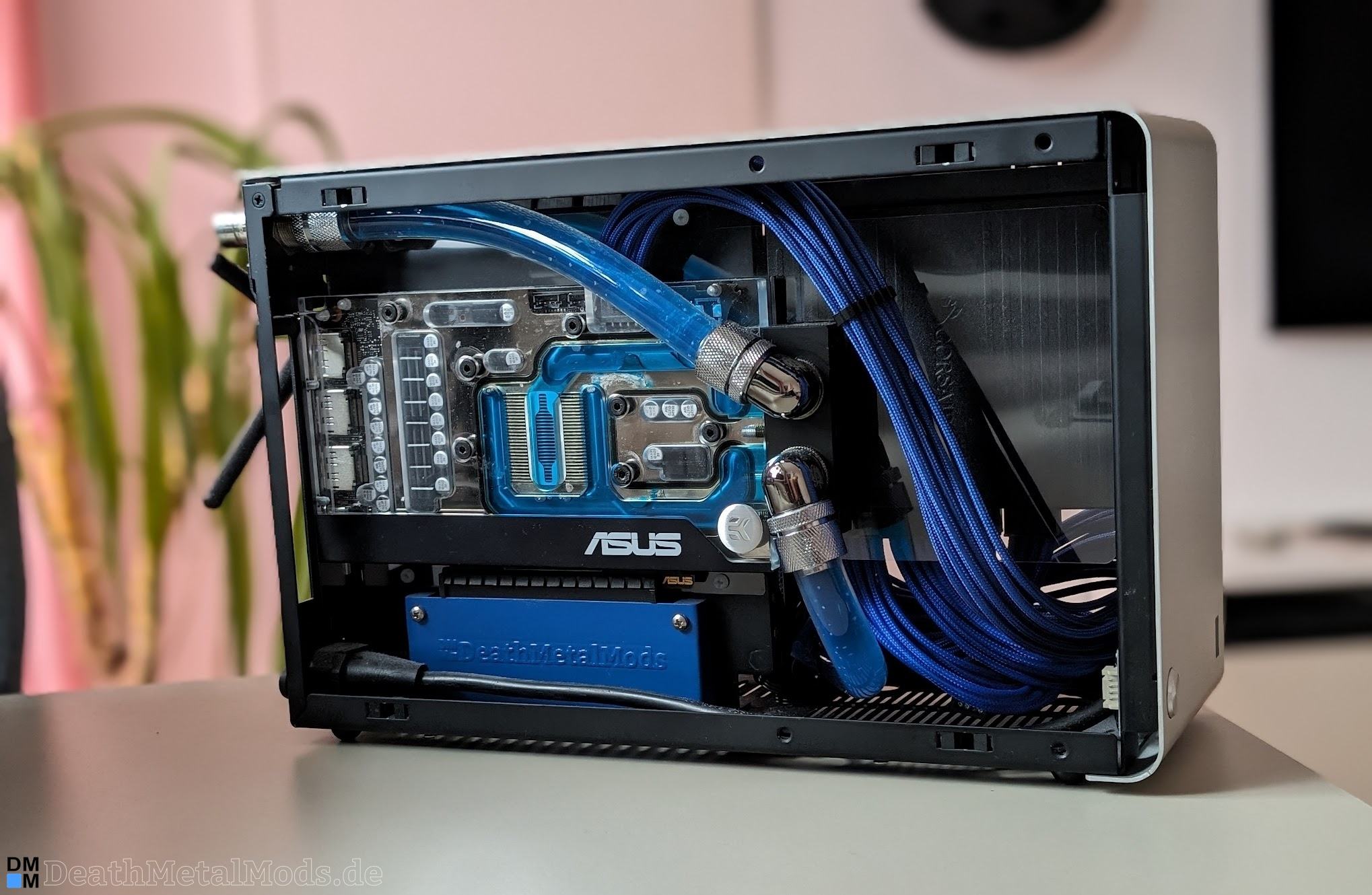

Kleines Update zu meinem A4-SFX. Seit einigen Wochen läuft nun eine 3070 mit vormontiertem EK-Block in der GPU-Kammer. Würde am Liebsten was dickeres reinstopfen, aber kenne keine wassergekühlte RTX 40xx, die passen würde.
Schönes WE zusammen :)
Tolle GPU :d
Ich könnte mir vorstellen das die Frostbite Pro passen könnte.
Viele Grüße

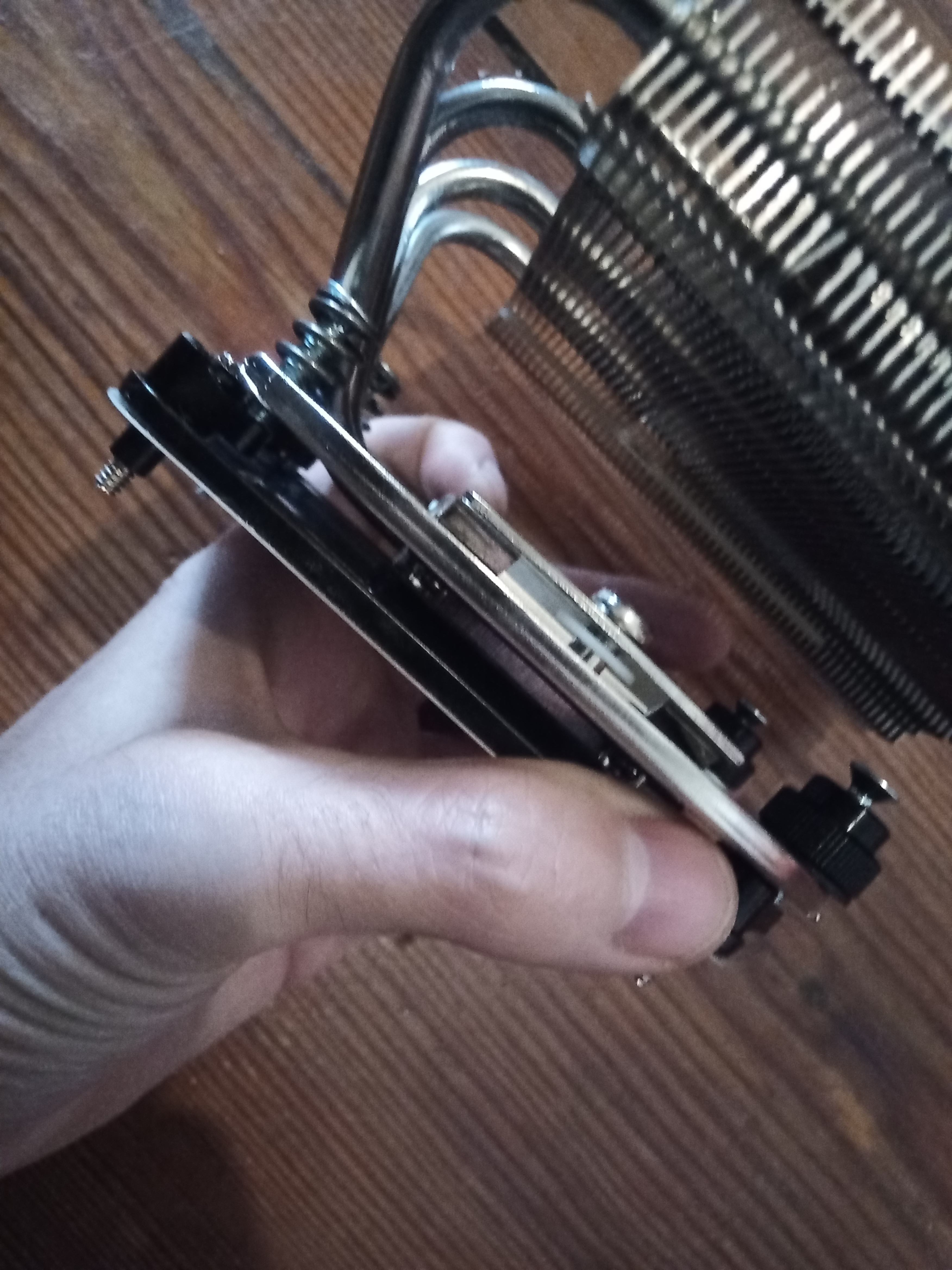

Hiho,
ich habe es tatsächlich zum Baumarkt geschafft um kürzere Gewindeschrauben zu besorgen.
Damit habe ich dann das Offset Bracket Kit für den Noctua nutzen können (drei Unterlegscheiben gleichen den Höhenunterschied zu den Noctua Kunststoffhüsen aus).
Damit blieben bei Prime95 inplace vier Kerne bei 89 Grad und vier hatten 86. Lüfter war der flache 120er und ausblasend unter dem Kühler montiert. Etwa 120 Watt wurde verbraucht. Ist schon ordentlich für den Kühler.
Ich habe mich dann aber doch für den Blackridge entschieden, da zwar weniger Kühlleistung aber der 120er ist wenn er auf einem Kühler mit Stegseite zeigt einfach lauter als wenn er mit der Nabe darauf zeigt.
Daher ist es jetzt final der 90er flache unter und der 120er drüber, beide ausblasend geworden. Und für den Noctua mit Lüfter oben hätte ich einen 35 mm Spacer gebraucht. Das sieht einfach nicht so gut aus. So bleibt es bei einem 15 mm.

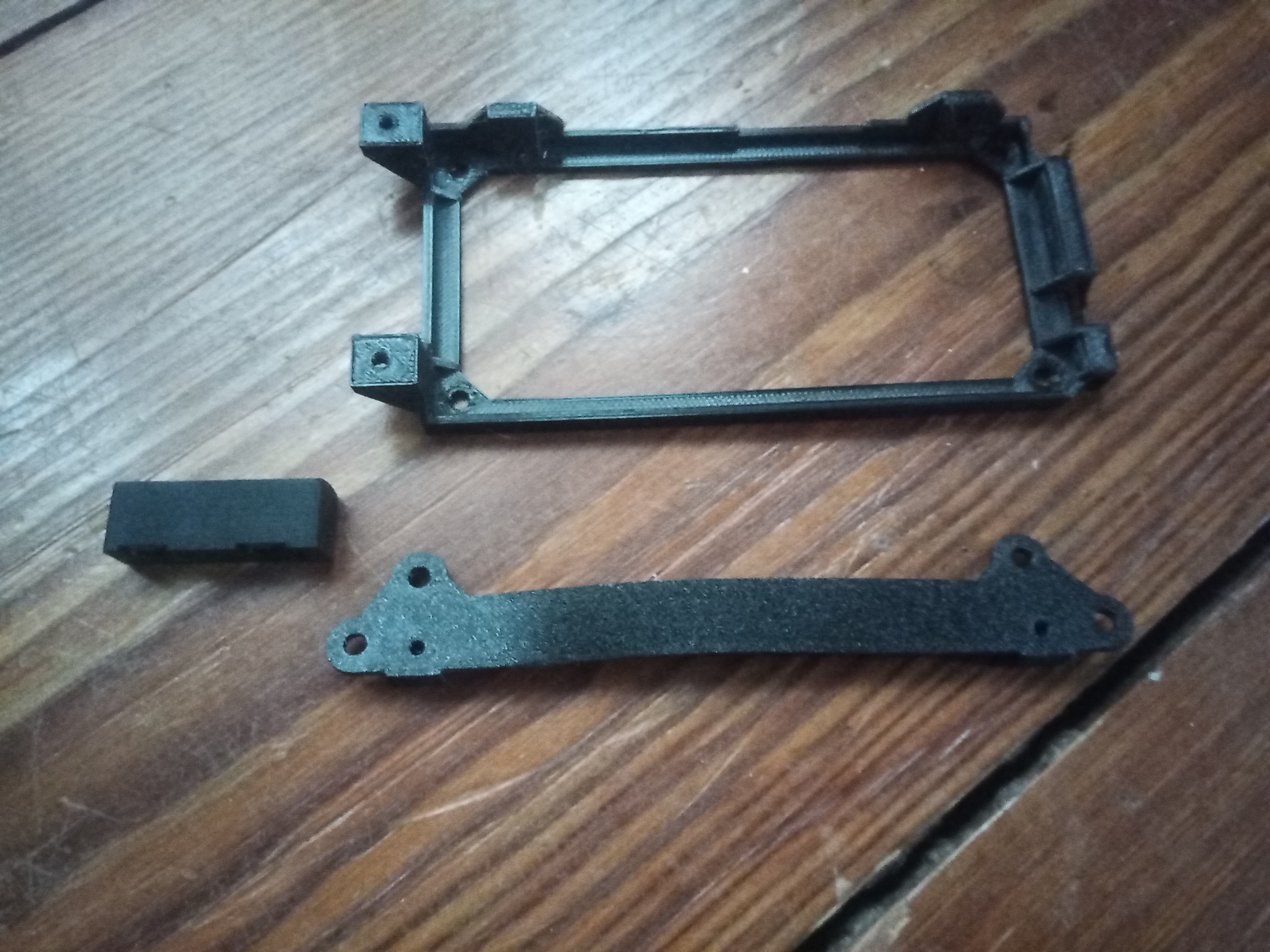

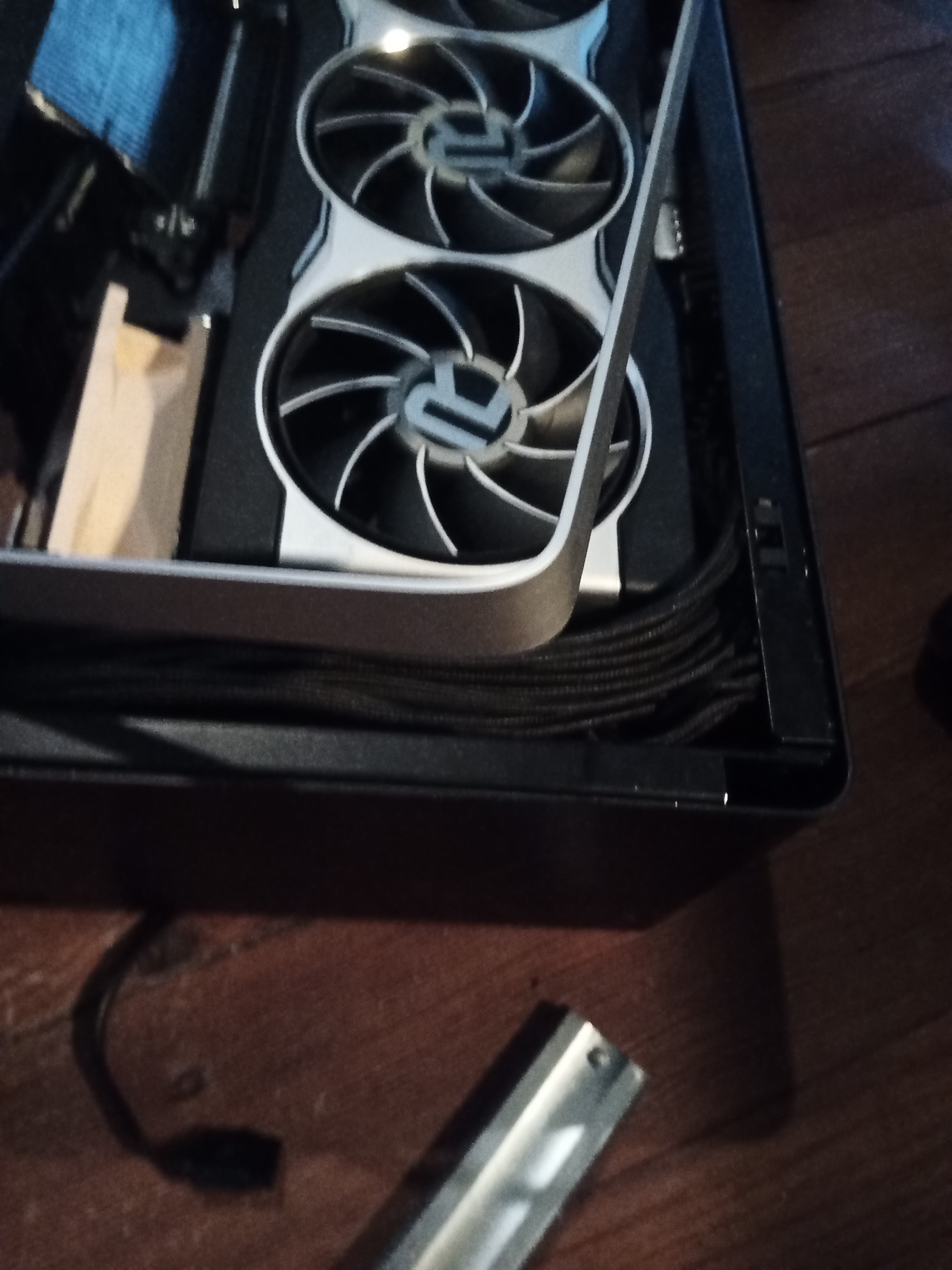

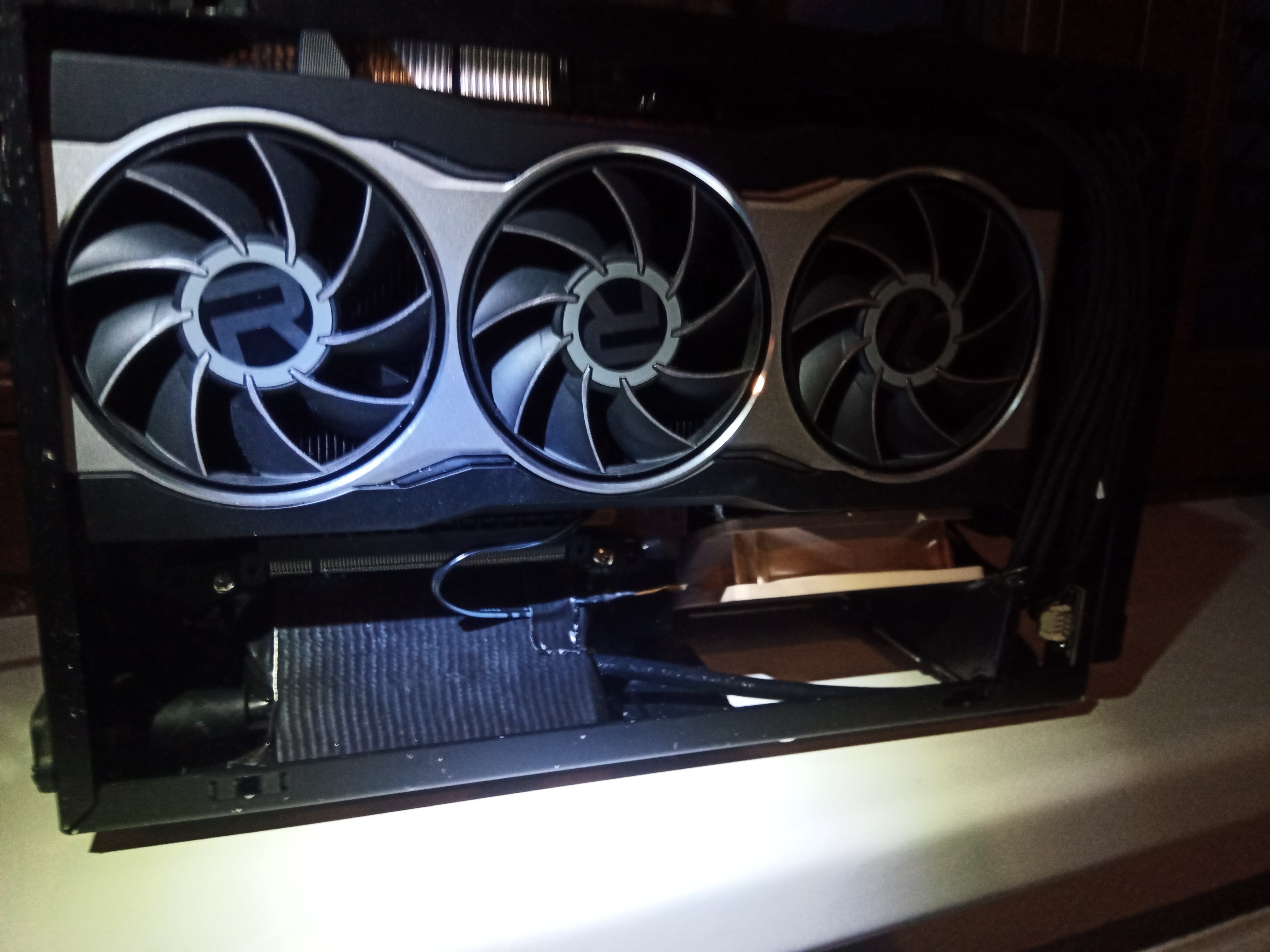

Ich habe mir dann noch günstig ein kurzes ATX 24 Pin Kabel besorgt, einen 3 gedruckten NT Adapter und Offset für die Grafikkarte. Das Offsetteil für die Grafikkarte habe ich nicht wie vorgesehen montiert sondern umgedreht und musst es dafür in der Mitte durchschneiden. Wie vorgesehen ist der Slot etwas höher und damit wäre die Grafikkarte näher an der Seitenwand gewesen. Die Halterung lässt sich dadurch verdrehen aber sobald die Grafikkarte oben befestigt ist, bewegt sich gar nichts mehr.
Unten habe ich den flachen 90er einblasend montiert und mit einer alten EC Karte den Luftstrom zur Vorderseite der Grafikkarte unterbrochen (passt von der Größe perfekt wenn sie schräg steht). Der Lüfter bläst noch unter die Grafikkarte und das Mainboard, sonst nur die Oberseite Mainboard.
Dann habe ich noch einen 90er schräg montiert so dass er auch Luft von der Grafikkartenseite ansaugt. Hoffnung ist das die Luft die nach unten geht auf die zweite Seite geblasen wird und sich nicht so sehr unten staut.

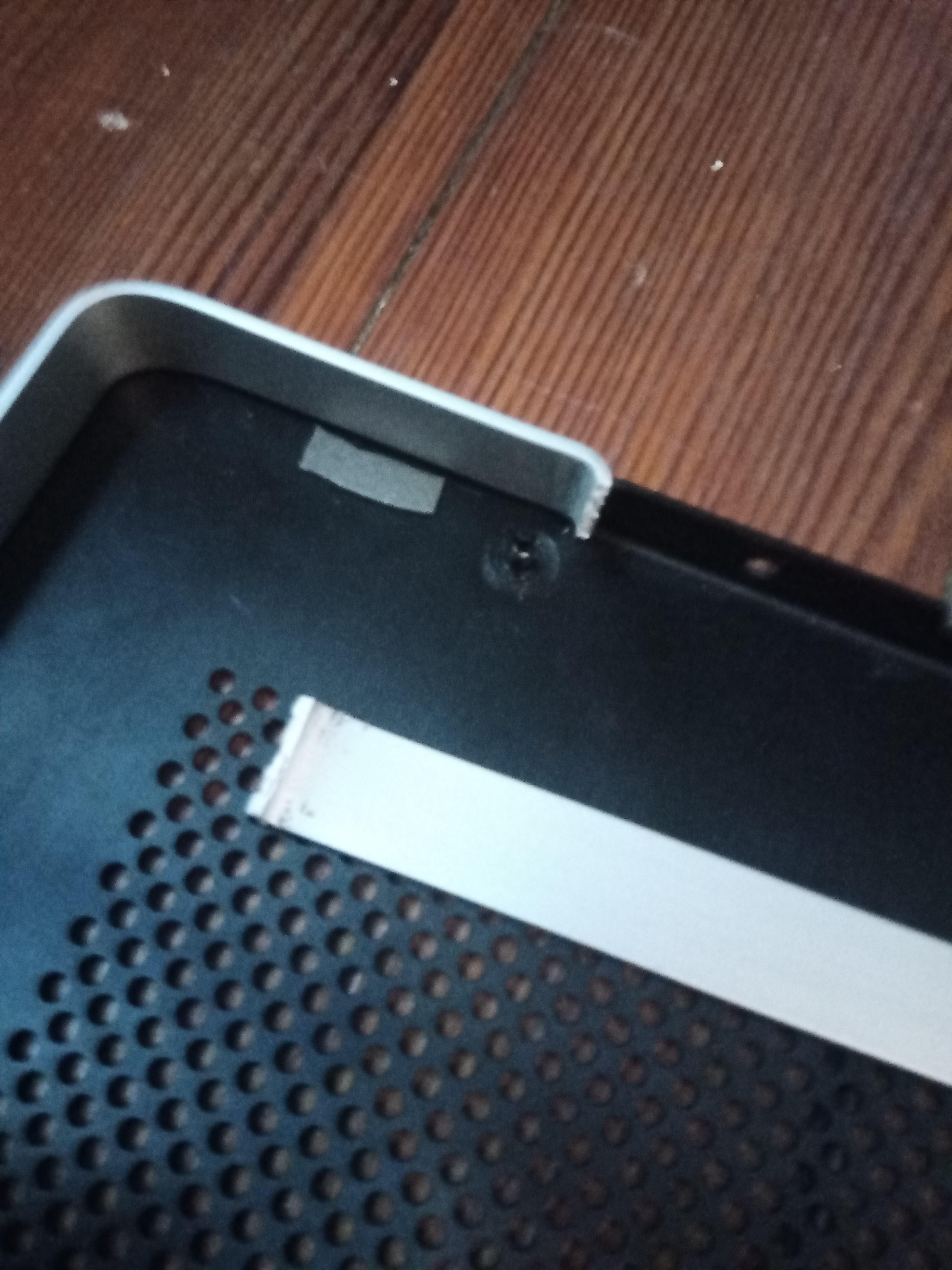

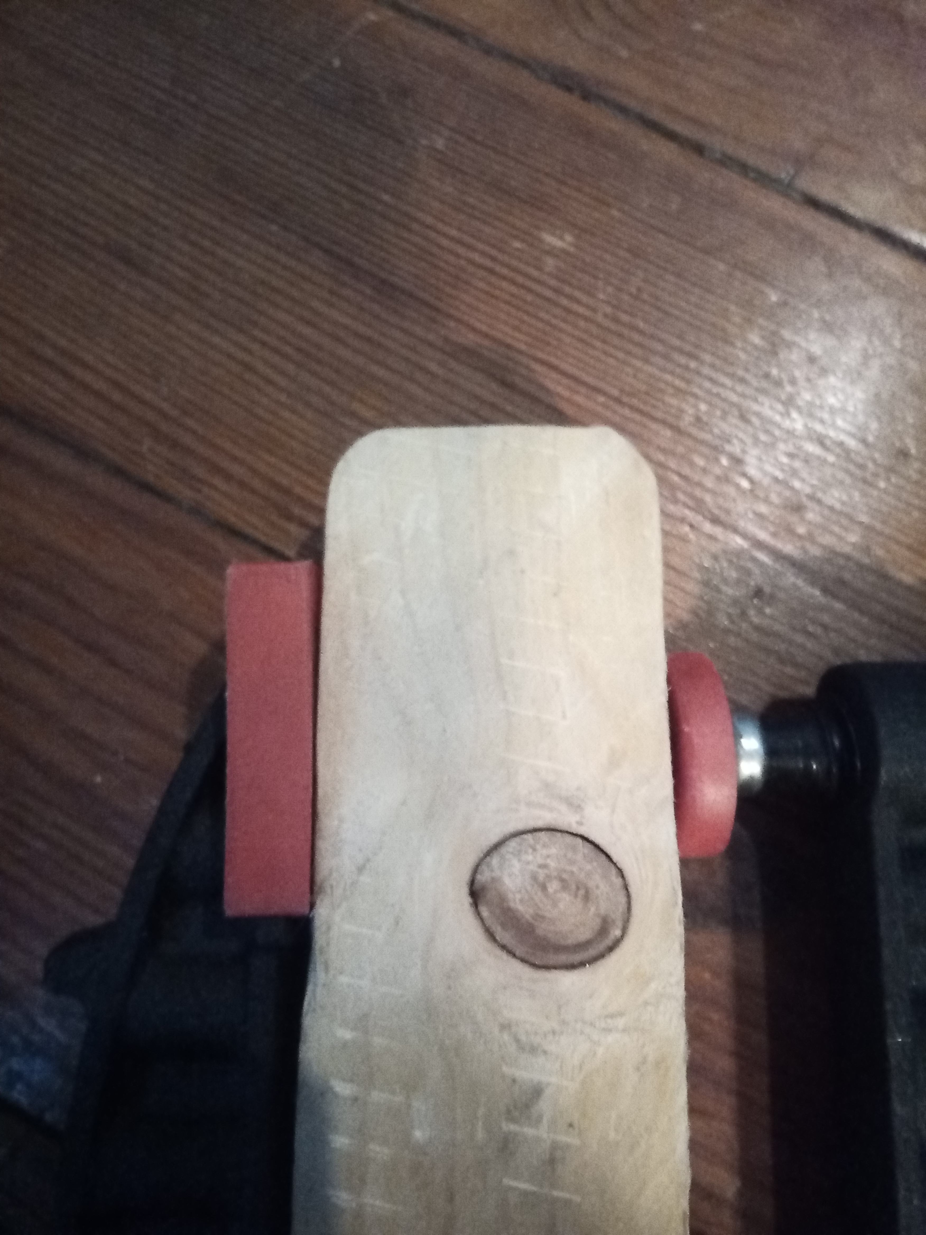

Final ein 15mm eloxiertes Aluband zurechtgebogen als Abstandshalter. Etwas krude mit zurechtgefeiltem Holz und zwei Schraubzwingen:
Beim Biegen der notwendigen Stufe für unten ist mir dann ein Malheur passiert.
War aber nicht so tragisch wurde später eh mit doppelseitigem Klebeband befestigt.
Habe von den folgenden Schritten leider keine guten Bilder. Ich habe innen auf Gehäusenseite 10 mm Vierkantholz aufgeklebt und dort dann den Spacer. Oben habe ich dann kleine Metallplatten auf das Vierkantholz und auf das Seitenteil Magnete geklebt. Unten ist es Verschraubt mit dem Spacer. Hält sehr gut.
Oben ist die Rundung perfekt. Unten leider ein ticken zu spät. Aber nicht wirklich auffällig.
