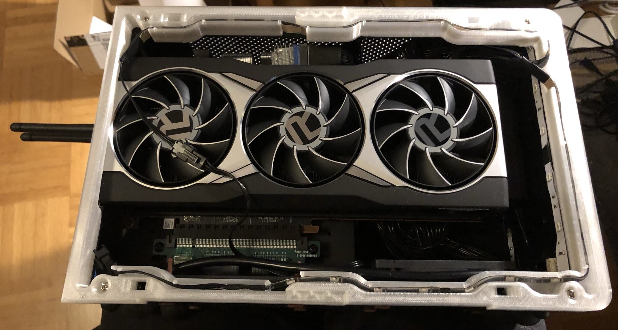

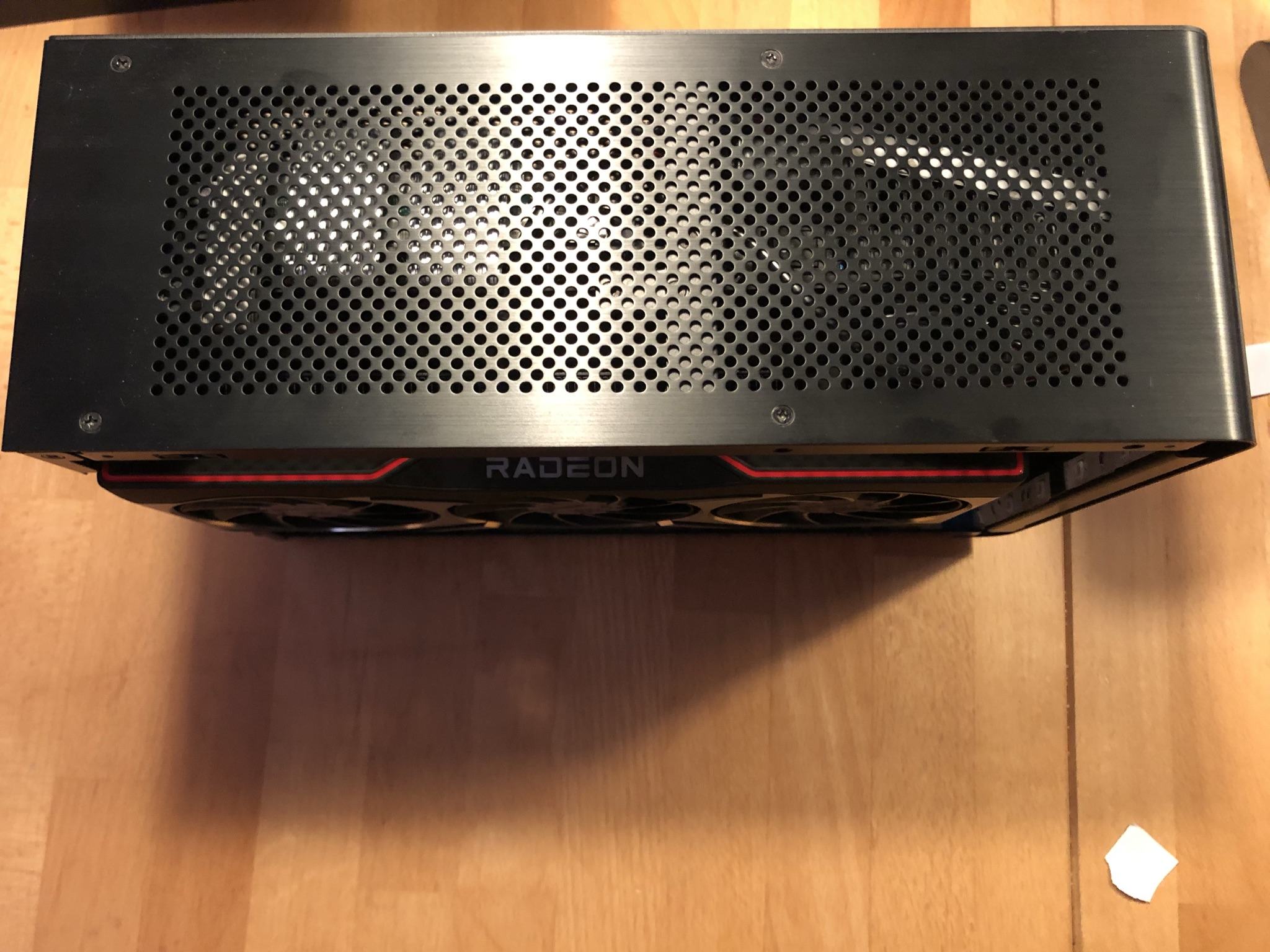

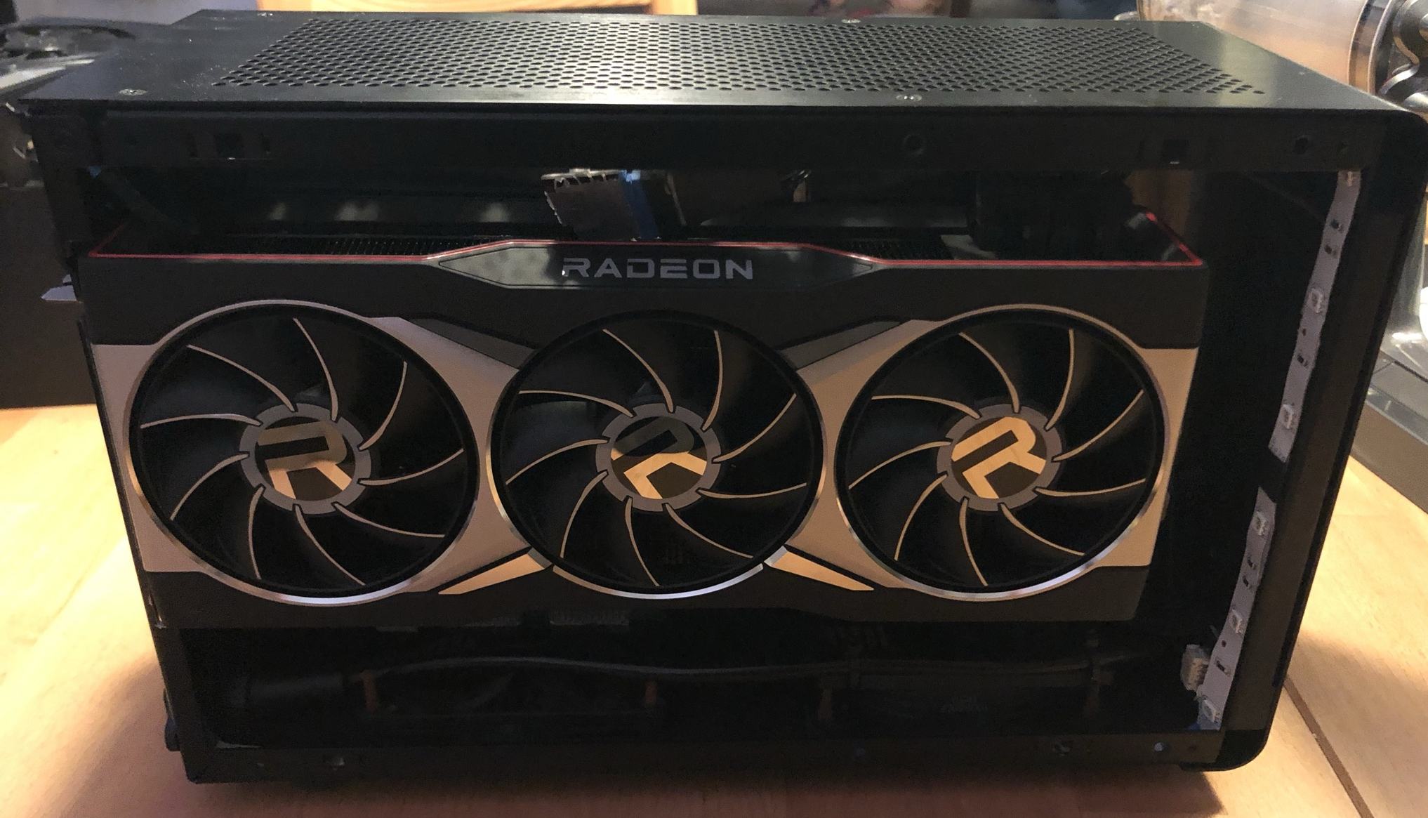

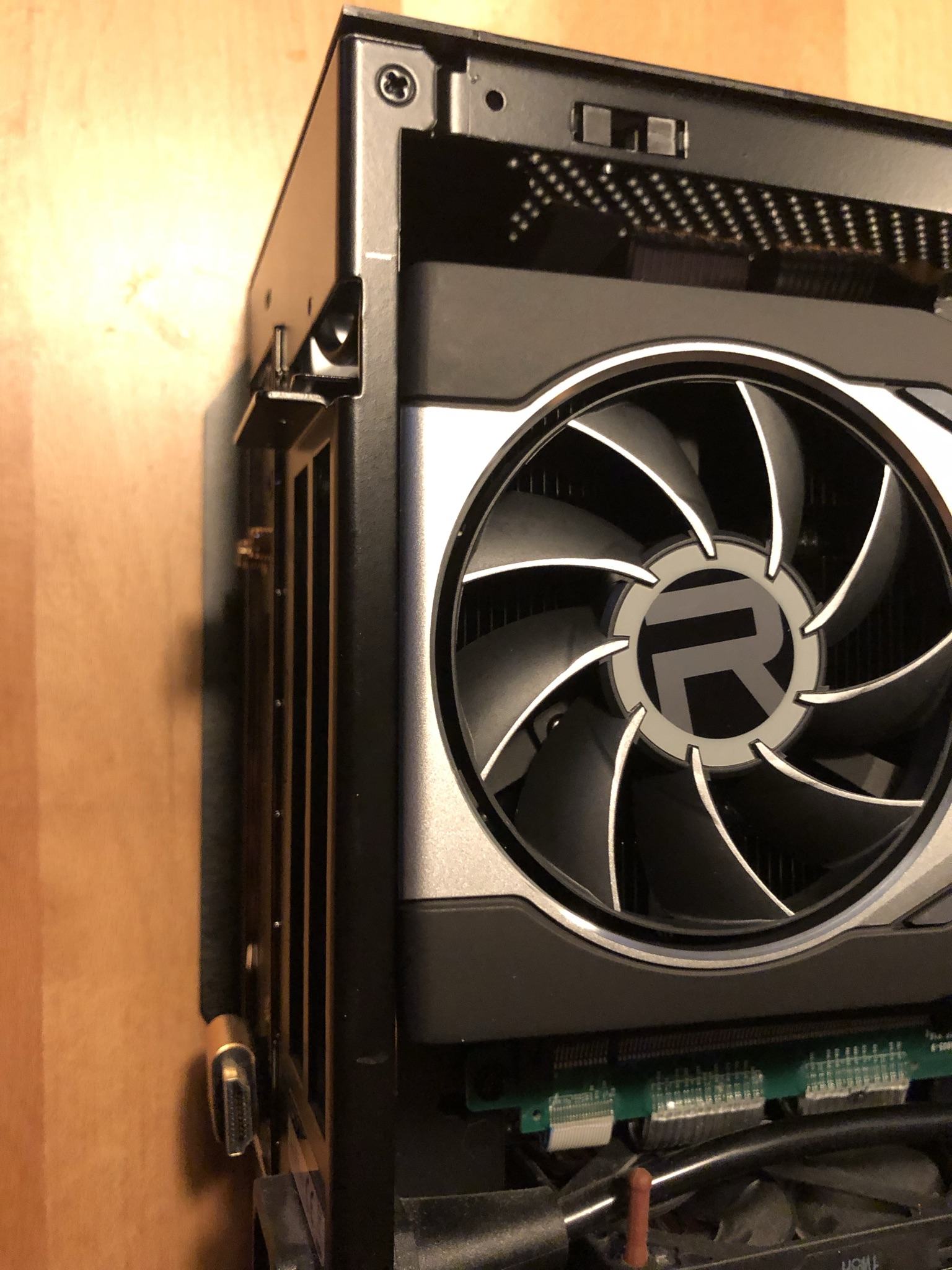

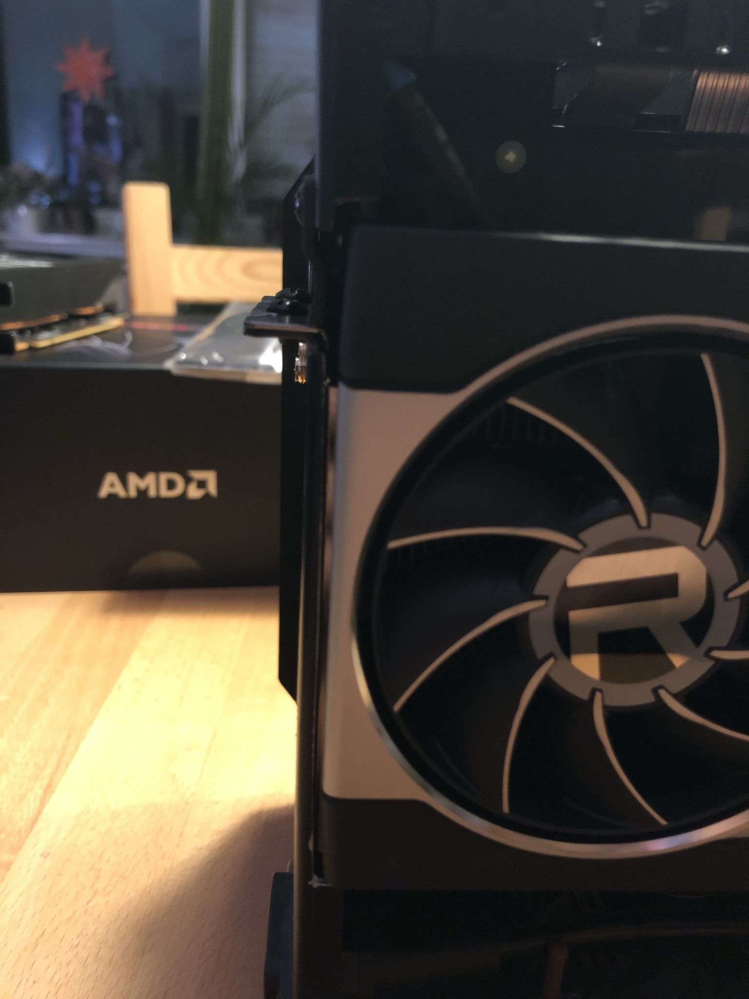

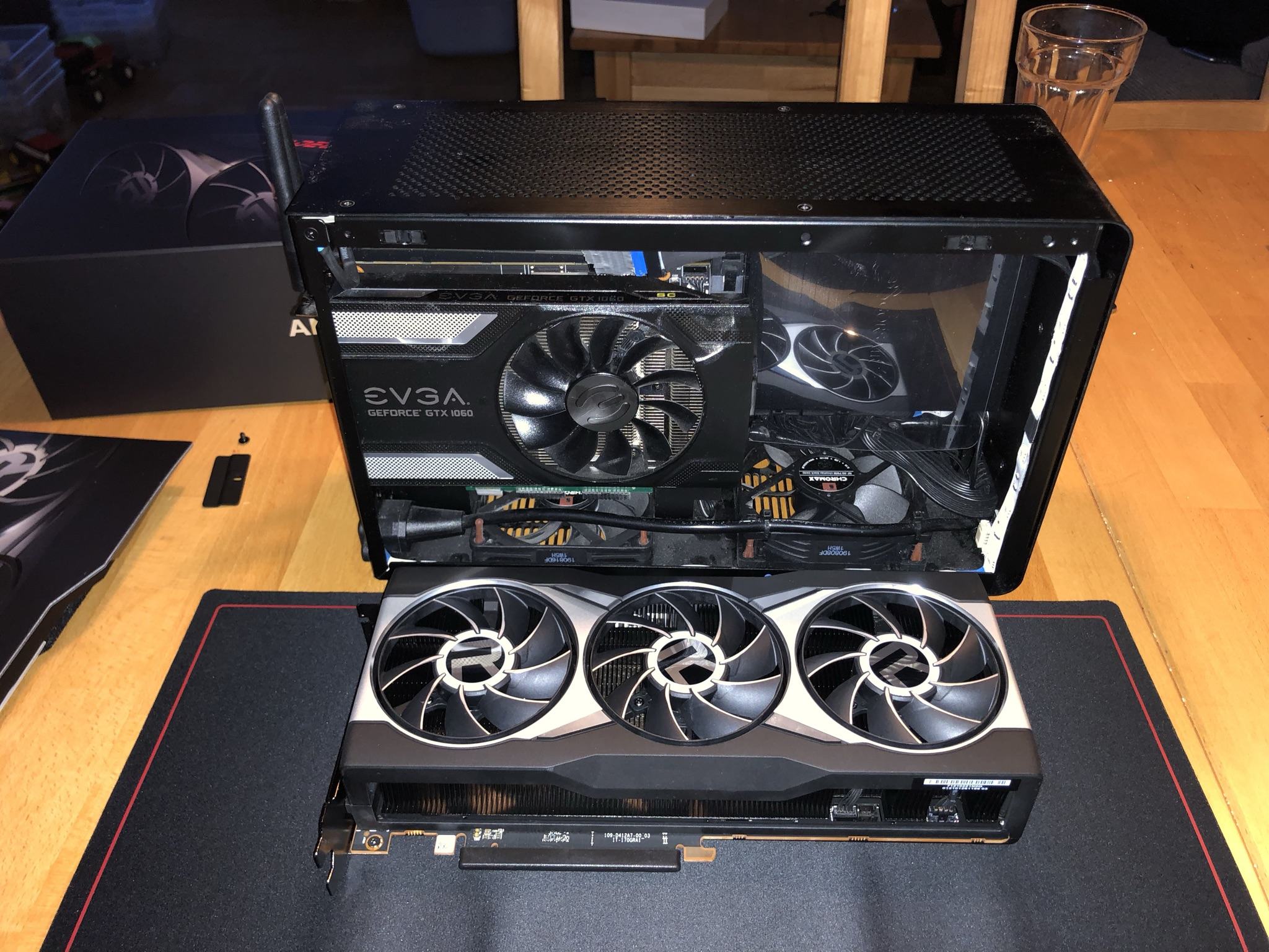

Heute ist meine 6900XT angekommen und gleich an den Einbau gemacht. Musste ein stück vom Gehäuse weg flexen damit die Karte bündig anliegen kann.
Hab nicht bedacht das ich nach oben hin mehr weg nehmen hätte müssen damit die Karte einfach in den PCIe Slot passt, so musste ich den Riseranschluss kurz abschrauben damit dieser Flexibel wird.
Als nächsten schritt muss ich mir vorerst was als Spacer überlegen für die Linke Gehäuse Seite.
Aber passt gut rein und hat bei den ersten Tests ordentlich Leistung für 4K Gaming. Mal schauen wie es in nächster Zeit mit der Thermik wird und was UV möglich ist.

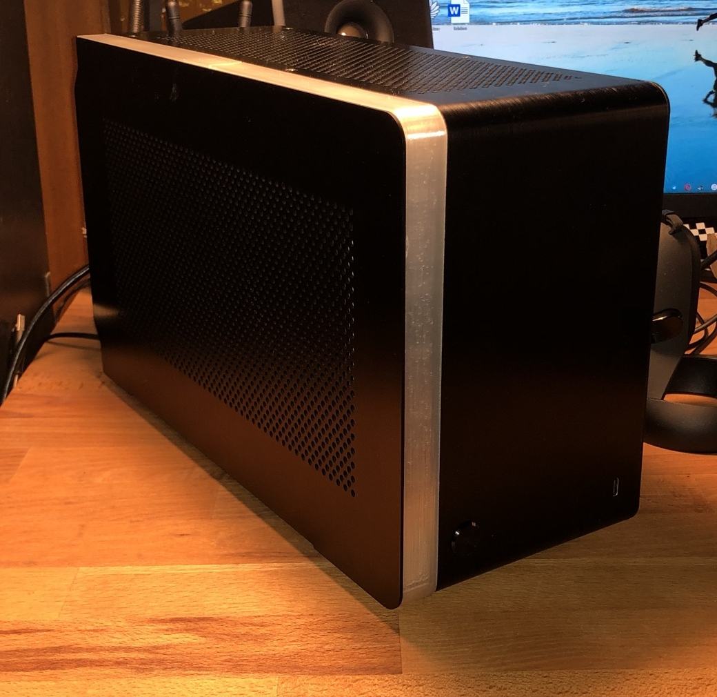

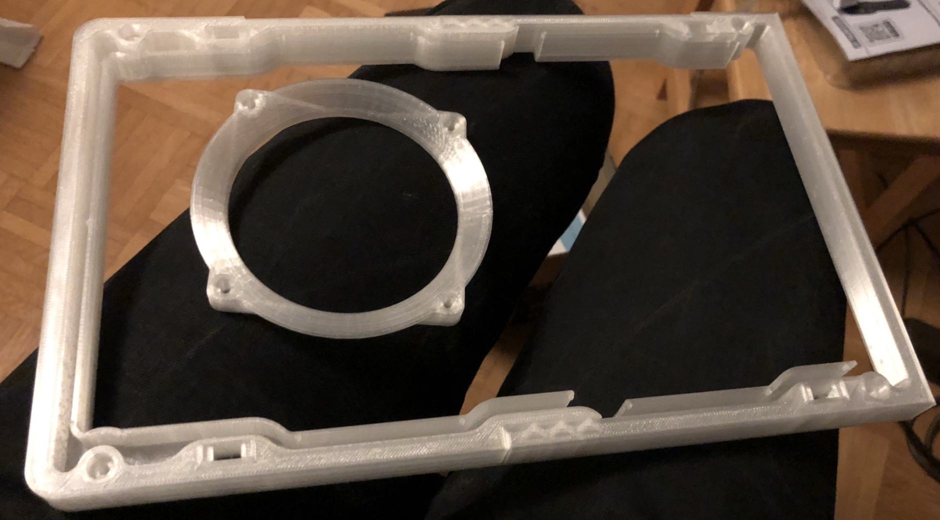

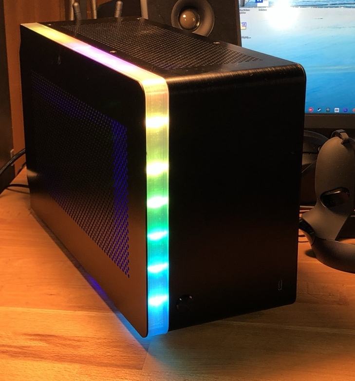

Ich versuch mal aus noch herum liegendem Holz einen Rahmen zu sägen und dann mal schauen was ich in der Umgebung an 3D Druck Anbietern anbieten lässt das Preislich auch ok wäre. Gefallen würde mir ein Rahmen der aus "Milchglas" dann könnte der etwas leuchten.

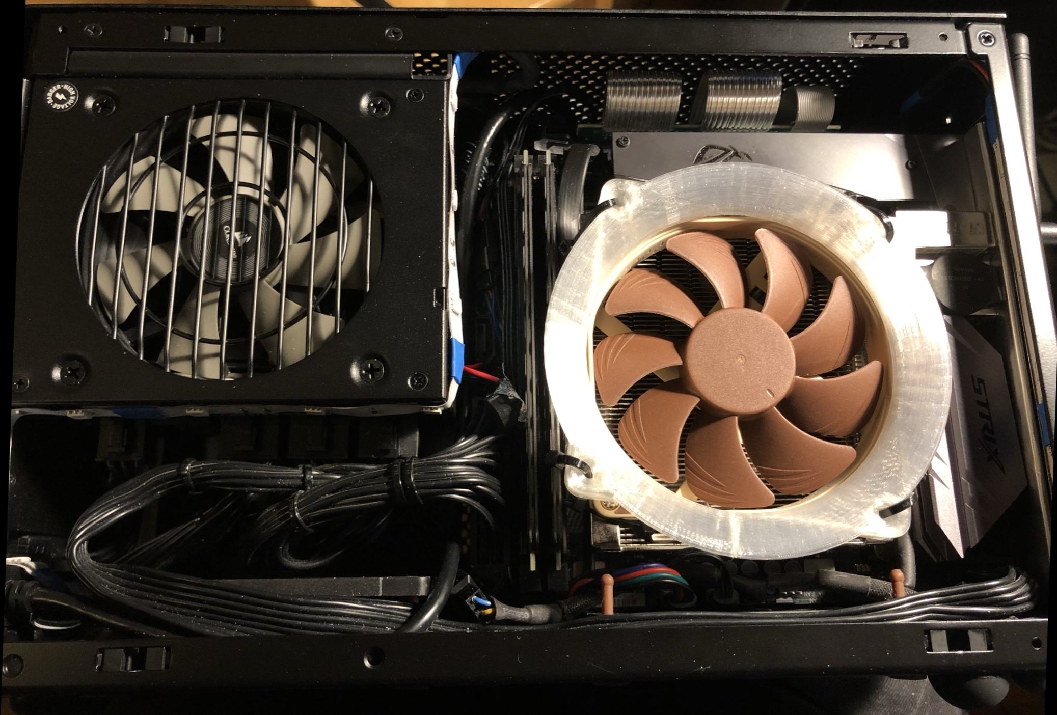

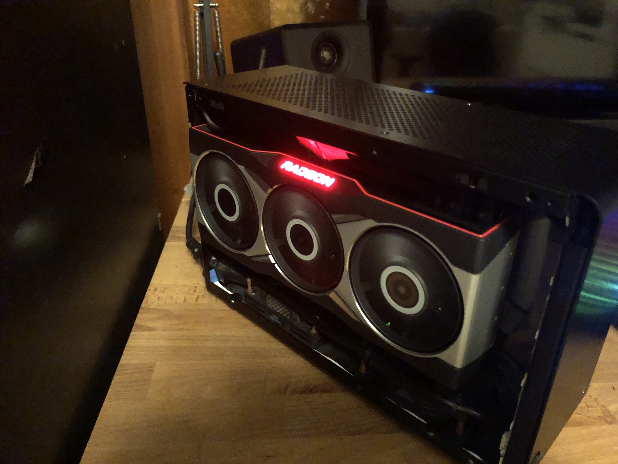

Heute konnte ich die 3D Druck abholen Teile abholen. Musste den Rahmen noch leicht modifizieren.
Zusätzlich hab ich die 6900XT noch mit den Abstandshaltern wie in Dan's RTX Anleitung eingebaut jetzt ist auch hinter der Karte wesentlich mehr Platz.
Bin bisher zufrieden. Noch etwas feiner wäre es wenn man die LED Punkte eher verwischt sehen würde. Die Überlegung ist auch noch den Rahmen glatt und daher ggf. etwas matter zu schleifen, mal sehen..
Wie habt ihr das eigentlich gemacht mit dem Fan Duct, welche Schrauben nutzt ihr? Die kurzen sind zu kurz, die langen "zu lang" zumal ich die langen erst mal für den Rahmen benötigt habe. Hab jetzt vorerst den Fan Duct um den Lüfter "gewickelt".

Sieht ganz vernünftig aus. :wink:
Ich habe die langen Schrauben genommen - die passen an sich genau zwischen 2 Lamellen. :)

Top! Der Spacer gefällt mir spontan gut! Gab es eine Vorlage? Was kostet sowas?

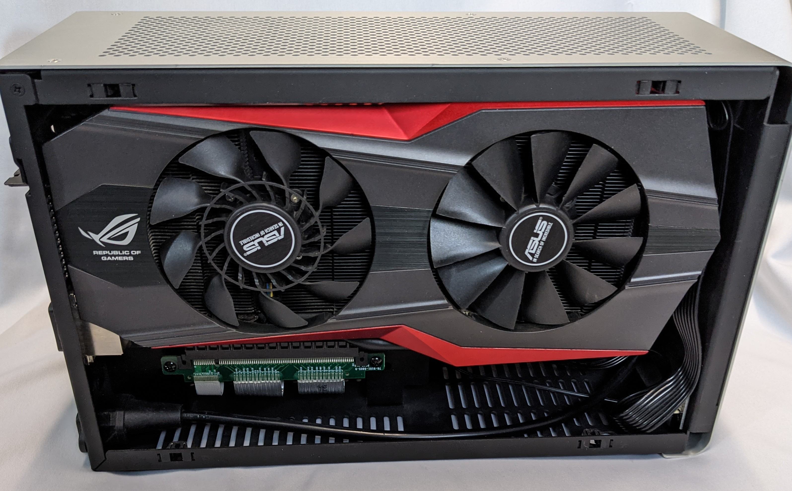

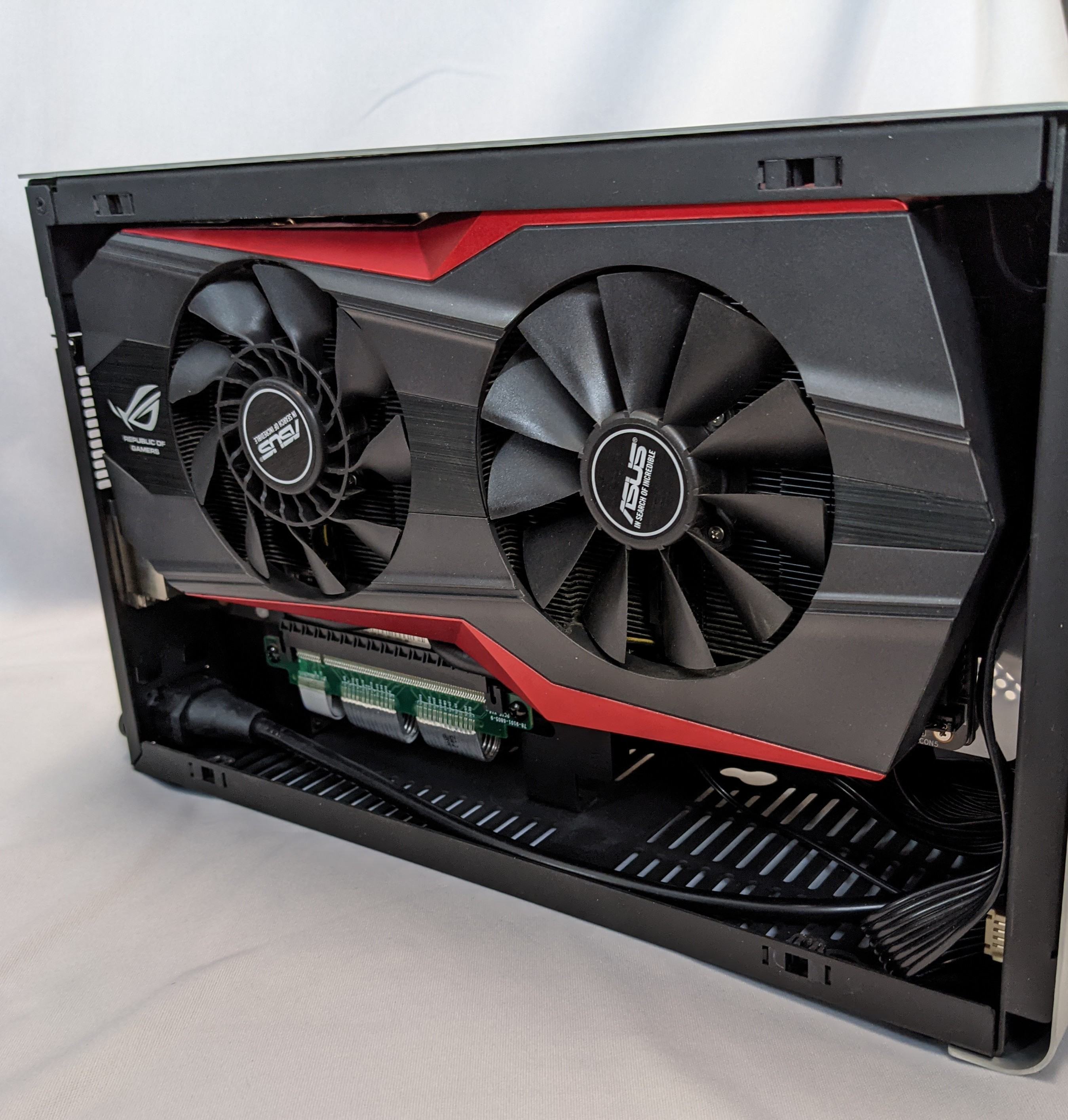

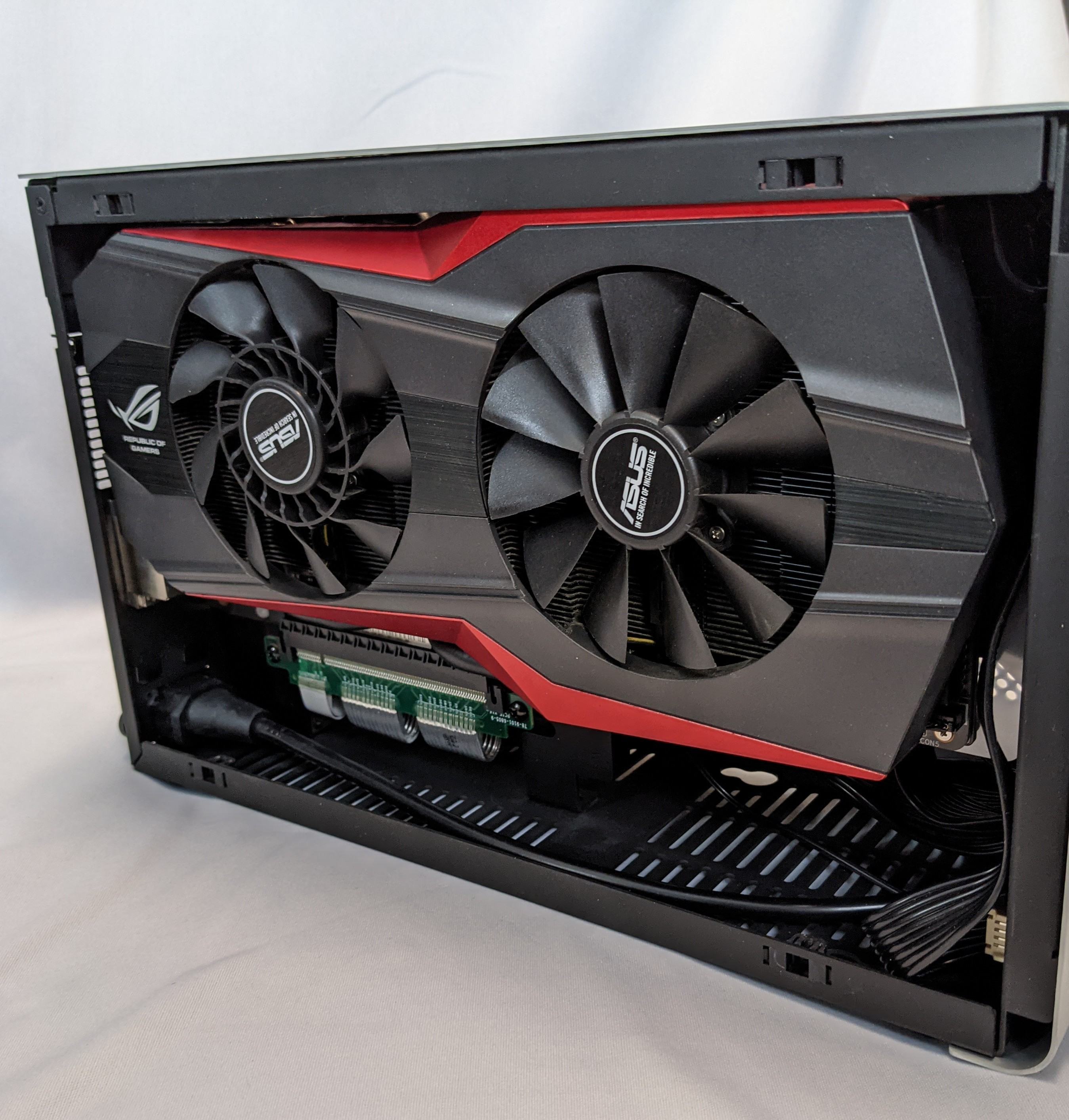

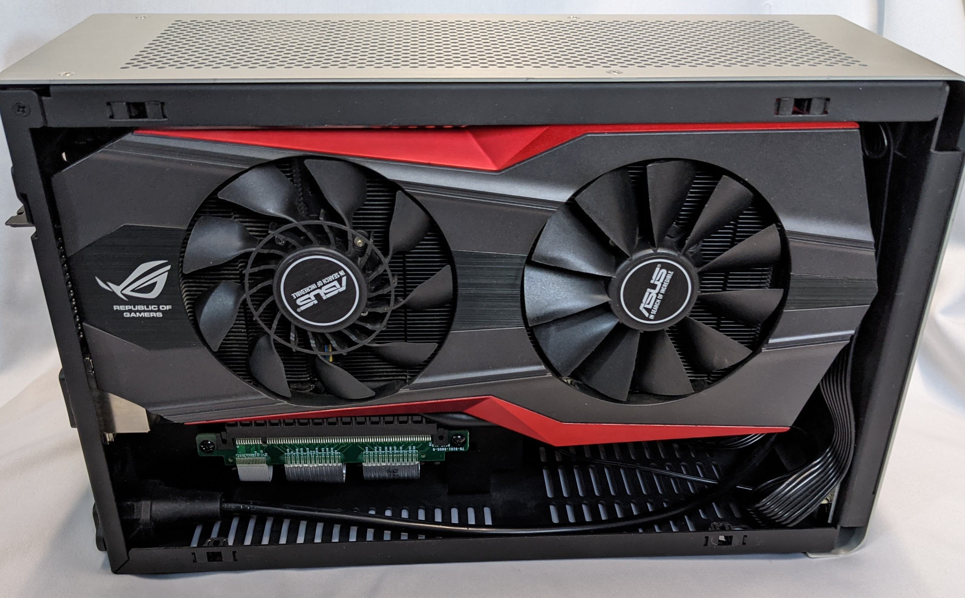

Auch wenn es vermutlich für keinen mehr relevant ist - aber als Machbarkeitsstudie dient es vielleicht noch - die Asus Matrix passt :fresse2:
Aber frag mich nicht, wie ich die rein bekommen habe *g*
Sieht ähnlich eng aus wie mit meiner 1080 Ti FTW3 :).
Er meint was für ne Grafikkarte genau. :fresse:
