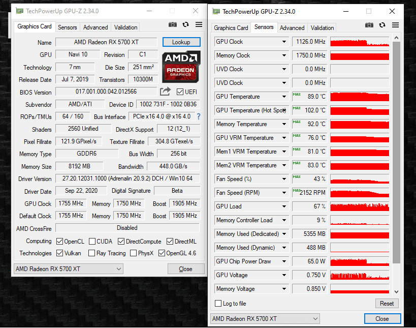

Ich war heute mal geneigt das ganze mit meiner 5700 XT im Referenzdesign anzutesten... das SF450 Platinum gedreht, der 92mm Noctua unterm NT bläst kühle Luft rein.
Der Effekt ist richtig Bombe! In NMS @2k war der Hotspot nach 1h+ nahezu immer bei 110°C und die Karte hat runtergetaktet (GPU bei 94°C)... seht selbst wie es jetzt ausschaut:
... das könnte tatsächlich klappen mit ner 3080 FE. :bigok:
Das Netzteil wird nicht soooo viel Lauter, es ist eher ne Nuance die im Hintergrundrauschen dazukommt - absolut nicht störend, die GraKa schluckt es.

Wird beim Referenzdesign der 5700XT die warme Luft nicht komplett über die Slotblende herausgeblasen? Kann mir gerade nicht vorstellen wie das NT die Abwärme der GPU bei einer reinen Blowerkarte aus dem Gehäuse transportieren soll. Denke mal eher das Netzteil saugt bei innen liegenden Lüfter eher allgemein die warme Gehäuseluft ab. Bei einer 3080FE bläst der hintere Lüfter direkt einen nicht unerheblichen Anteil warme Abluft vom Kühler in das Netzteil. Nicht nur aufgrund der höheren Leistungsaufnahme wird also wesentlich mehr warme Luft bei einer 3080FE ins NT geblasen, weshalb ich denke das du nur bedingt von deinem Test auf das Verhalten mit einer 3080FE schließen kannst.
Das ist mir völlig klar, und das war auch nicht die Aussage. Ich habe getestet ob das überhaupt funktioniert wenn das Netzteil um 180° gedreht ist... Die 5700 XT Referenzkarte hat im übrigen auch am Ende Lamellen die verdammt "warm" werden - und im Endeffekt tut das Netzteil jetzt genau was es soll und zieht bzw schiebt diese Abwärme (sprich die aus dem GPU Abteil) jetzt aus dem Gehäuse raus. Mit einem SFX-L sollte der Effekt noch stärker werden, nur muss ich dann echt erstmal überlegen wohin dann mit den Kabeln (die GPU Stränge laufen z.b. jetzt komplett hinter der Front durch. :wink:
P.S: Ich vermute sogar fast das die warme Luft aus dem Hecklüfter der 3080 FE nicht annähernd so heiß ist wie das, was jetzt dort ankommt - im Endeffekt ist da ja quasi sonst überhaupt nichts was die Luft zum entweichen "animiert"
