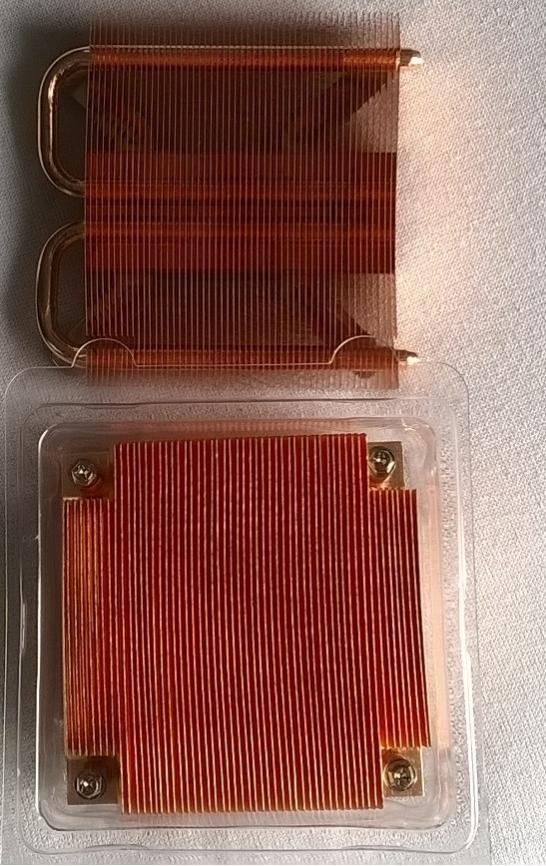

Hast du den Dynatron K129 mal in betracht gezogen?
Dieser ist dem LP53 nicht unähnlich, lässt aber die Heatpipes weg und setzt auf noch mehr Kupfer.
Er ist mit 27mm 1mm flacher als der LP53 und lässt sich ebenso mit dem Noctua A9x14 kombinieren.
Ich habe beide da, leider aber zur Zeit nicht die Zeit selber zu testen...
