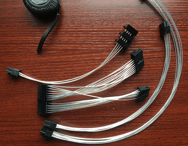

ich stand auch lange vor der Entscheidung welche Kabel, habe mich dann für ganz schlichte flexible entschieden:
hatten auch nur ~15€ gekostet :D
die schönen gesleevten waren entweder mit Warteliste und/oder meiner Meinung nach viel zu teuer
(ich kenne den Aufwand, von daher zwar generell "preiswert", aber mir dennoch zu teuer)
