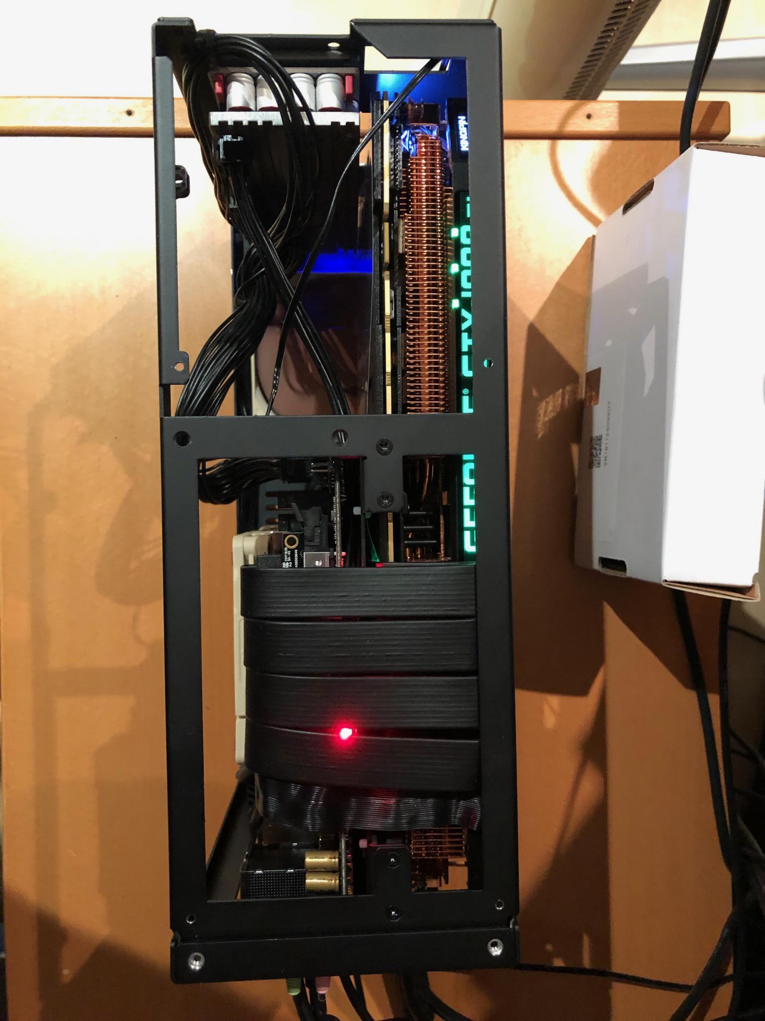

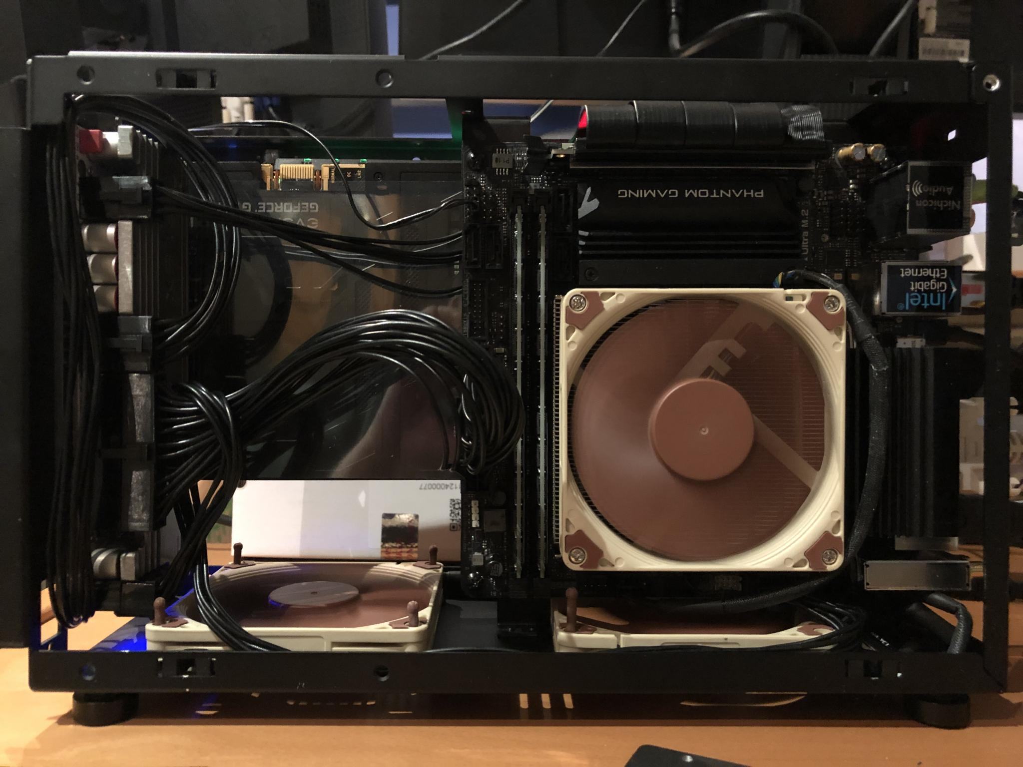

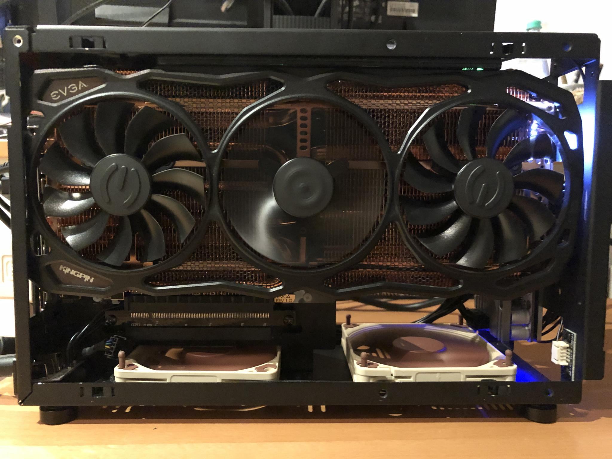

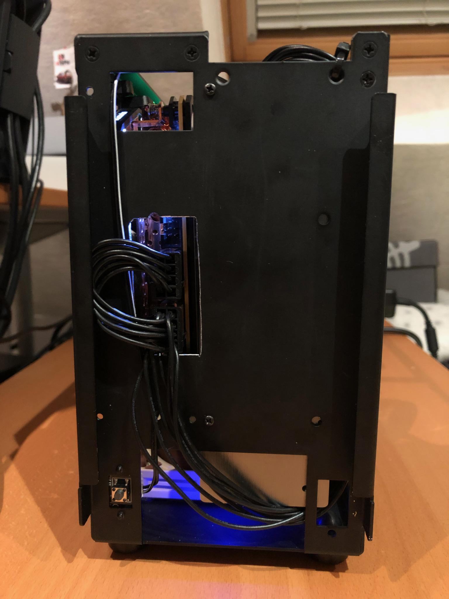

Ein kurzer Zwischenstand, ist zwar doch noch nicht alles da, aber zumindest nun alles ins Gehäuse eingebaut. Die Ausparungen die ich mit dem Dremel für die Stromanschluße und den zweiten Noctua im Boden fabriziert habe, sind zwar nicht schön, aber funktioniert alles ganz gut, sehen tut man das ja auch nicht :) Die Grafikkarte bekommt man nur aus dem Gehäuse raus, wenn das Gehäuse zur hälfte auseinader gebaut wird, alles echt extrem knapp. Hinten hat man nur 1mm Platz zur Seitenwand des Gehäuses.
Auf der ToDo-Liste noch:
* neues Riser (schon bestellt :) )
* Black Ridge wenn der mal lieferbar ist und dann halt mit dem 120er Noctua (VLP RAM ist auch da, trotz keiner Freigabe von AsRock funktioniert dieser und lässt sich auf 3200 übertakten)
* Individuelle Stromkabel krimpen, wird wohl ein längeres Projekt
* 9900k bestellt, will den doch versuchen einzubauen dann mit dem Black Ridge inkl köpfen und DIE schleifen
* will vorne noch eine SSD (2 TB) oder eine 2.5 HD dran knallen, leider passen die Bohrungen nun nicht, muss ich also neue machen.
Danach sollte das System wirklich fertig sein :)

sollten die lüfter am Boden aber nicht nach oben pusten oder ist ddas so beabsichtig?
welches Riser ist es jetzt geworden ?
Doch doch, das ist schon so volle Absicht. Grafikkarte und der CPU Lüfter ziehen ins Gehäuse kalte Luft rein, es muss ja auch iwie raus. Oben kommt es von selbst raus und unten unterstütze ich es noch durch zwei Lüfter, das geht gut auf.

Narc könntest du mal ein Foto von deiner Unterseite posten? Es geht um den Noctua unterm Mainboard, möchte das auch machen, ohne rumdremeln keine chance oder?

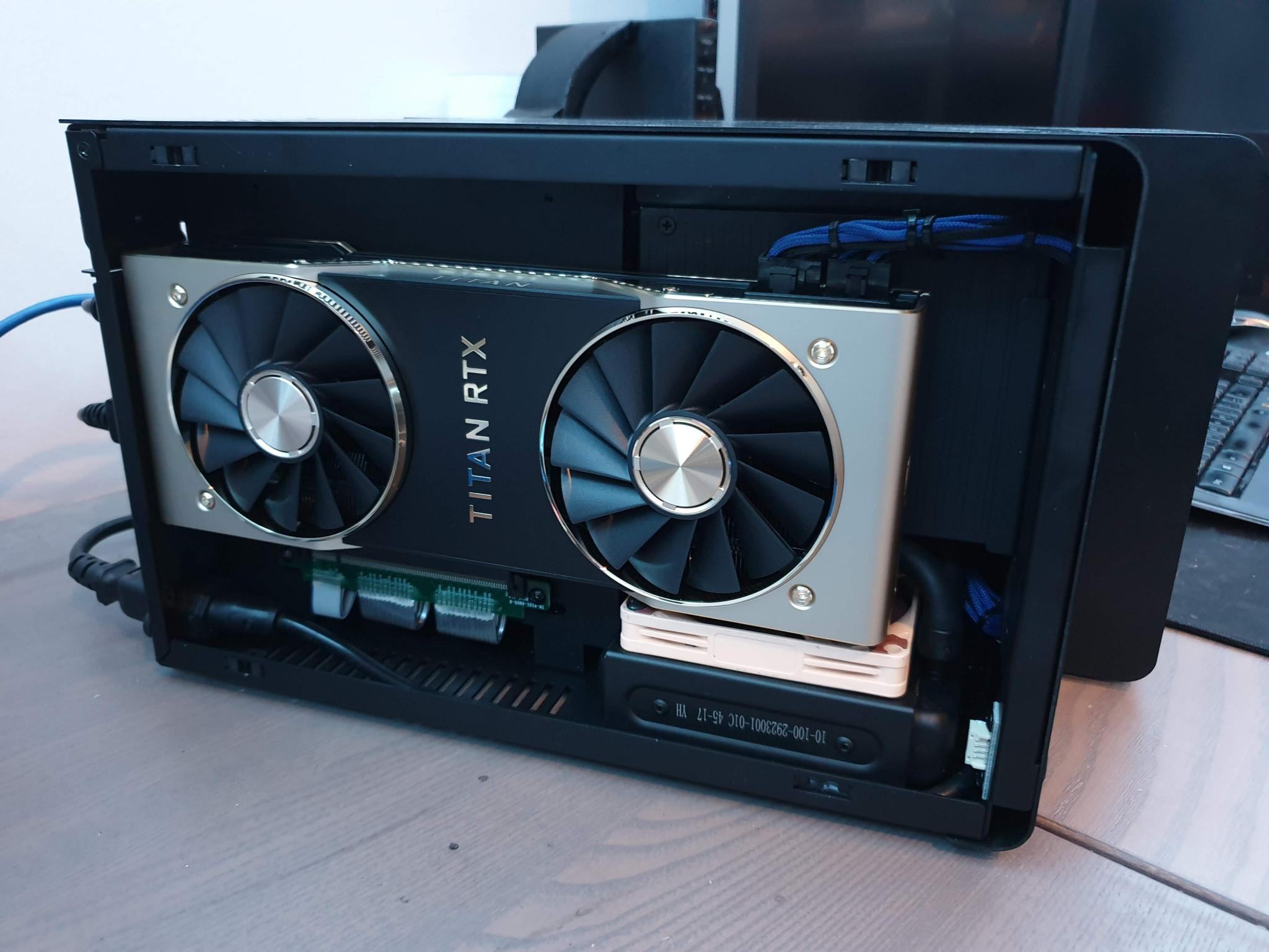

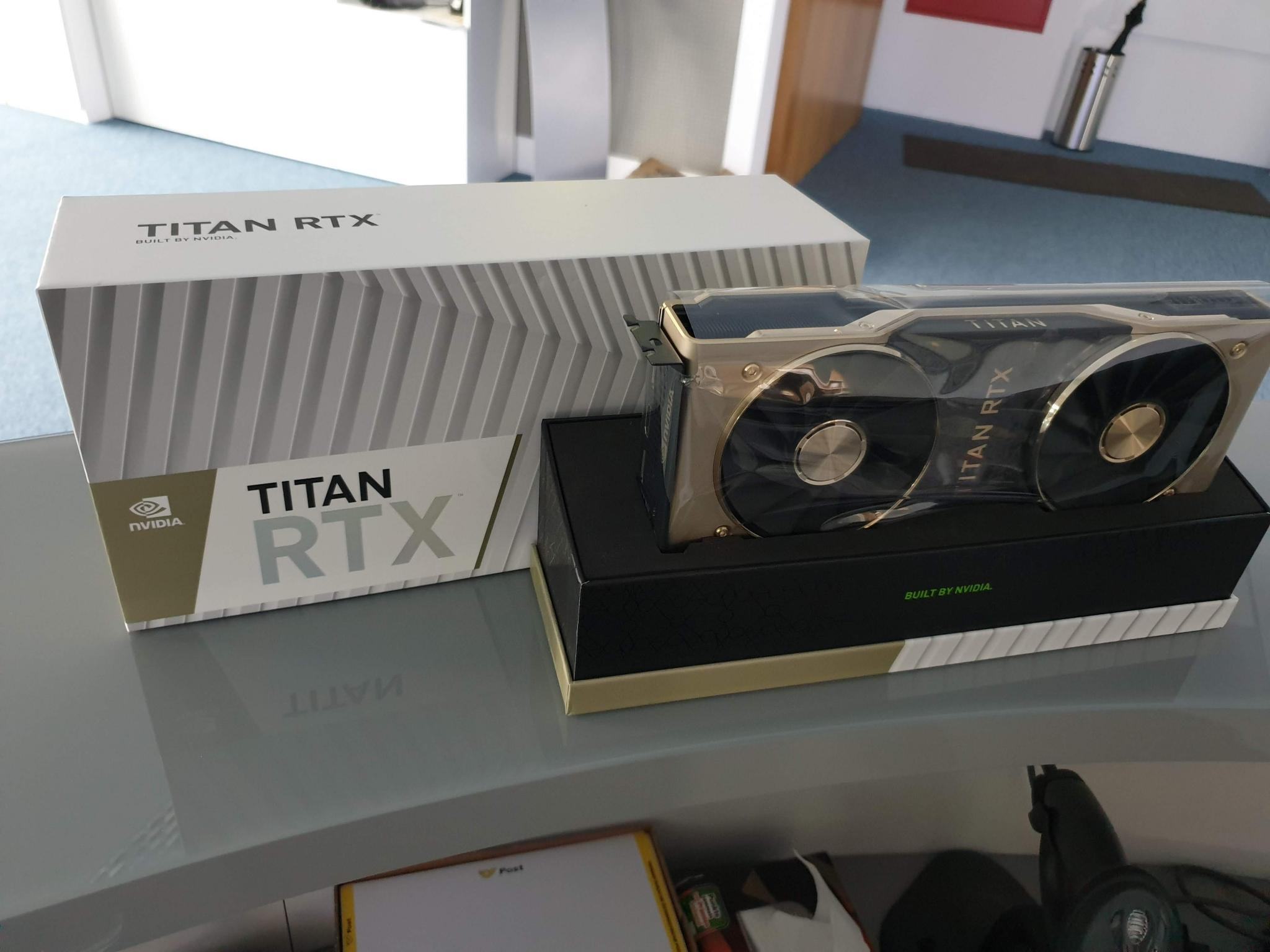

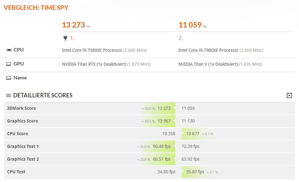

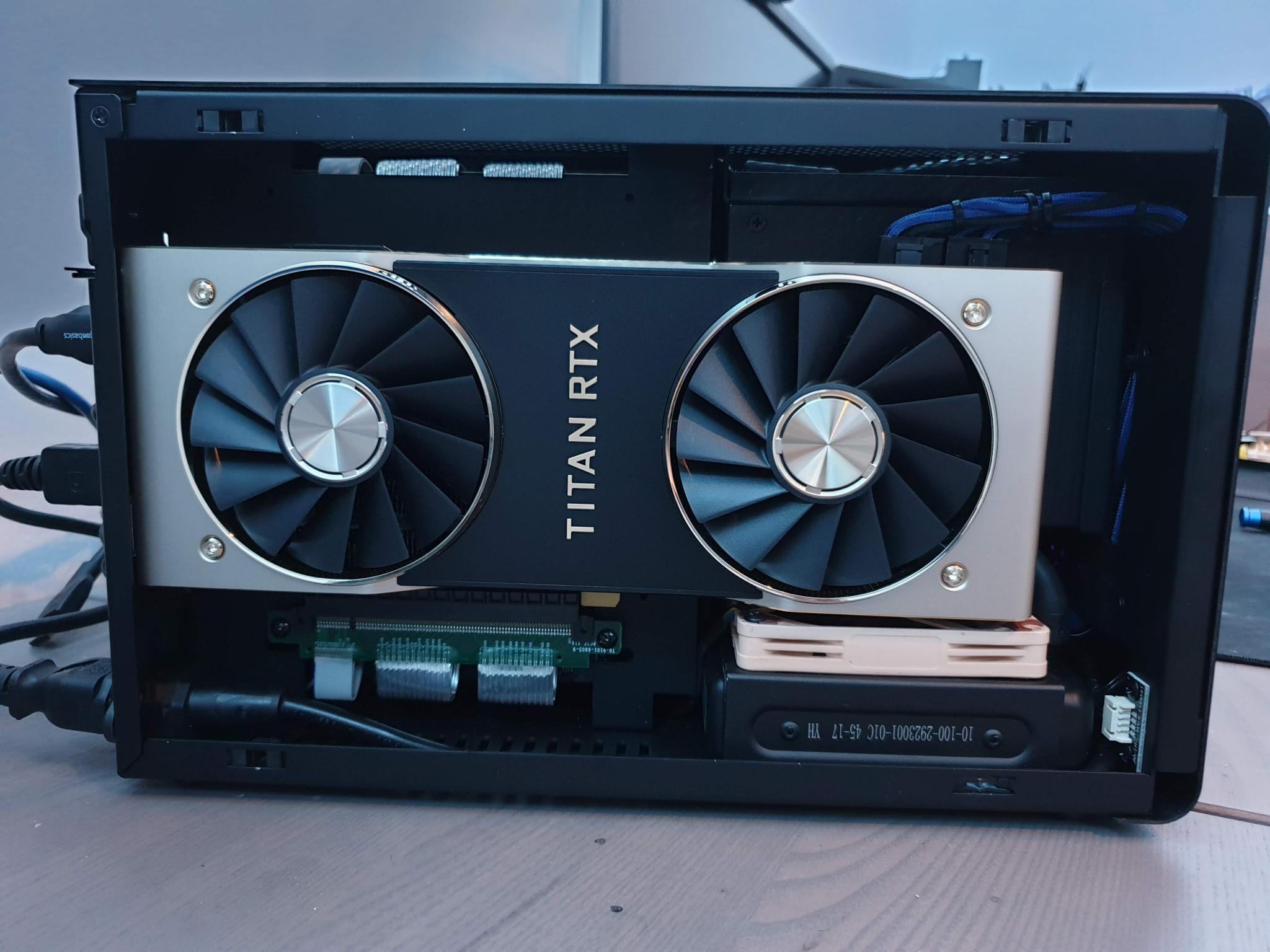

Ein kleines weihnachtliches Update - nVIDIA hat erstaunlich schnell versandt und mir und meinem kleinen Power-Zwerg noch ein schönes Weihnachtsgeschenk bereitet.
Zeit für ausführliche Tests hab ich derzeit nicht, das kommt dann über die Feiertage mal - hier ein paar Impressionen und ein schneller Benchmark.
Die beiden Grafikkarten sind full-stock, nichts gemacht mit Voltage oder PowerTarget. Die RTX is stock auf jedenfall etwas lauter als die V.
20181221_102458.jpg 20181221_142420.jpg 20181221_154730.jpg 20181221_154758.jpg
Detaillierte Ergebnisse auf 3dmark.com
Schönes Ding.
Ist die RTX auch lauter wenn das Case ohne Seitenwand ist?
Falls ja liegts wahrscheinlich wie auf der CPU Seite an der nähe vom Axiallüfter zur Seitenwand.
krasses kleines, teures Kraftpaket :eek:
