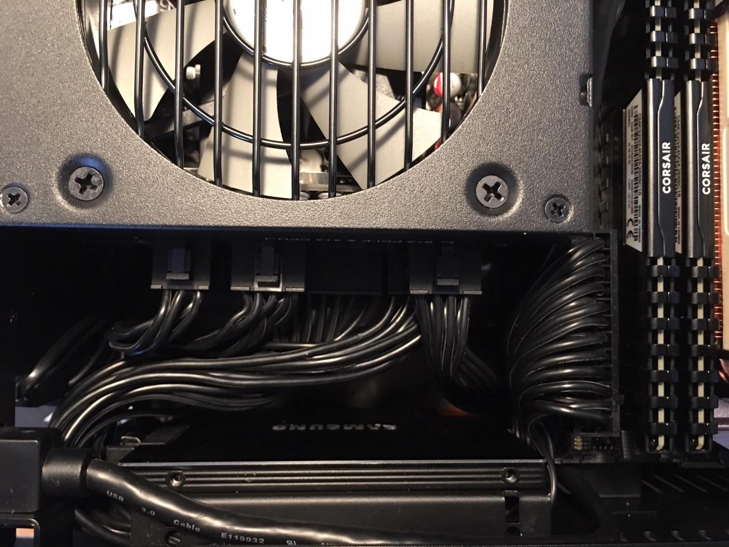

Doppelpost: Also erstmal: Ich weiß ja nicht wie es bei euch sonst noch ist, aber das Corsair SF600 ist jetzt das Netzteil was mit Abstand am bescheidendsten zu verbauen war. Verbinder nicht wirklich exakt und damit Schwergängig und die Kabel steif wie nichts anderes davor. "Massive" Kupferleitungen lassen sich leichter in Form bringen :wut: Und die KG-Buchse ist "falschrum" wodurch dann das Stromkabel nen unschönen Knick macht ...
Die SATA-Kabel waren damit auch nicht wirklich gut zu verlegen; Damit zum Gehäuse: Ich hab meine Massenspeicher-SSHD in den unteren Slot eingebaut, für den Stromanschluss (meistens ja mit Winkel) ist da nicht wirklich der Raum vorhanden. Evtl. muss ich das also nochmal umbauen.
Vom Gehäuse selbst bin ich (bis auf die Einbauposition von der SSHD) wirklich angetan :love:

Warum bist du nicht aufs SF450 gegangen? Das hat laut Corsair ne etwas angenehmere Lüfterkurve... Setze das auch ein und bin (bis auf die widerspenstigen Kabel) sehr zufrieden damit.
Das SF450 ist gerade eher schwierig bekommen und hat Lieferzeiten über Monate ... zumindest bei den Läden bei denen ich so normalerweise bestelle. Und da ich ein ungeduldiger Mensch bin und im Zweifelsfall sowas überdimensioniere ... :d Interessant dürfte sein, ob der Lüfter im Idle überhaupt anspringt. Gerade scheint es aber als hätte ich Ärger mit meinem Board
GraKa fehlt auch noch, sobald die Maschine rennt gibt's auch Bilder! :)
Im Idle ist zumindest mein SF450 still. Selbst unter leichter Last (Surfen, Office, CAD) bleibt der Lüfter aus. Nur beim Spielen oder wenn ich im CAD große Projekte bearbeite, dann laufen sowohl der Graka Lüfter als auch der SF450 Lüfter an. Ich hab das ganze aber auch im Ncase sitzen ;)
...und die Kabel steif wie nichts anderes davor.
Ich kenne das Problem. Ich habe die widerspenstigsten Stränge in die einzelnen Adern aufgetrennt. So konnte ich engere Radien schon ab Stecker biegen. Mit viel Drücken, Ziehen und gut zureden hab ich den Strang zum MoBo auf diese Weise unter den Festplattenkäfig verlegen können.
Was bei sowas hilft ist ein Fön um die Kabel anzuwärmen. Dann lassen die sich normal leichter biegen
Das sind mal gute Tipps, werd ich heute im Laufe des Abends noch ausprobieren :) UPS hat mir heute leider nur nen Zettel statt der GraKa da gelassen ... evtl. baue ich einfach mal die GTX 780 testweise ein.

Kleines Update: Die widerspenstigen Kabel sind besiegt (naja, so halb, schön ist das noch nicht), die GTX 1080 eingebaut und verkabelt, Gehäuse zu und sieht fantastisch aus. Interessante Perspektive: Das beleuchtete "GeForce GTX" durch die Löcher im Deckel sichtbar :)
Bilder gibt's aber erst nächste Woche wenn ich die Kabel wirklich gebändigt habe.
Der Lüfter vom NH-L9a macht gerade noch mehr Lärm als er sollte, der muss wahrscheinlich neu angelernt werden.
