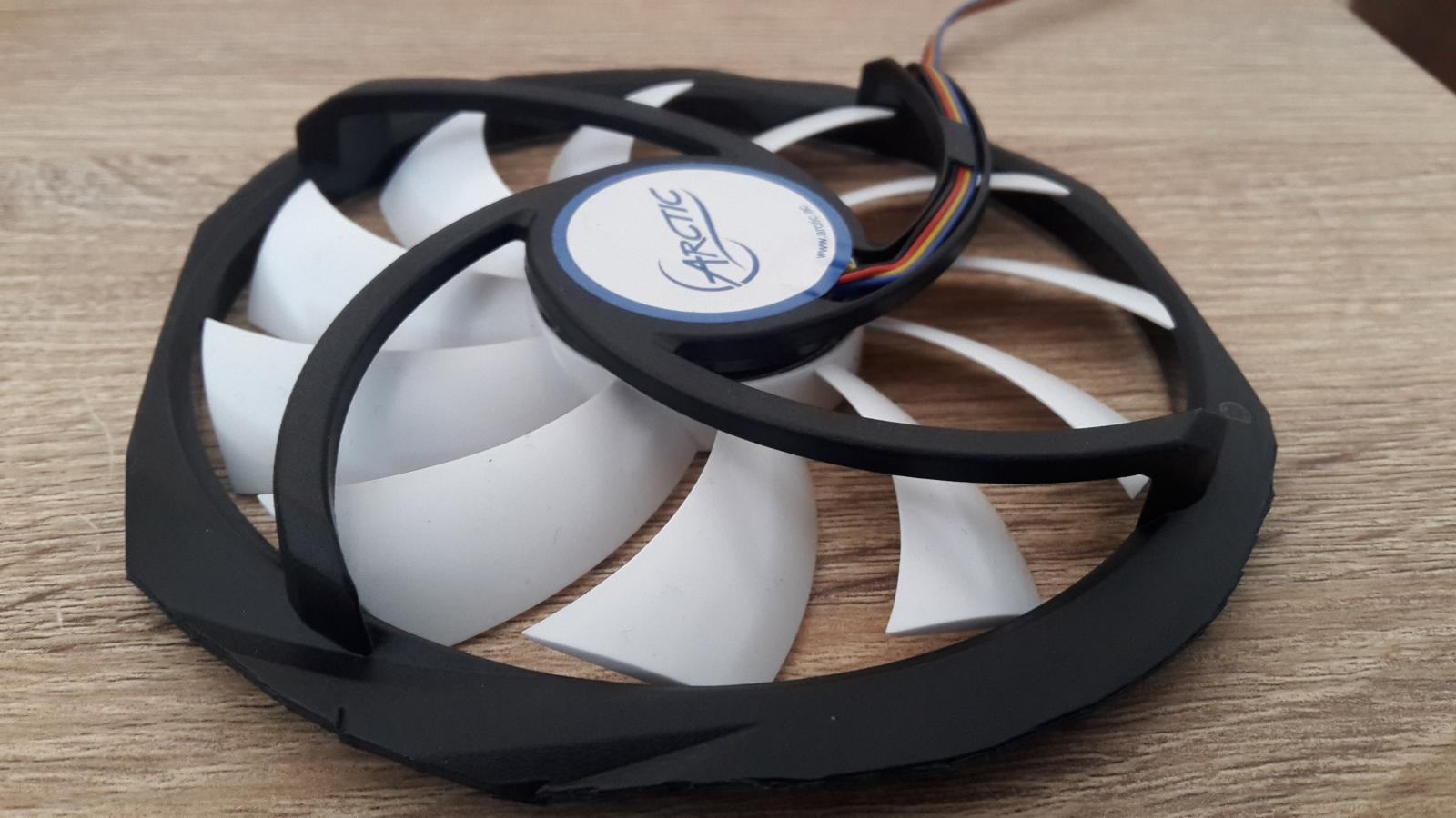

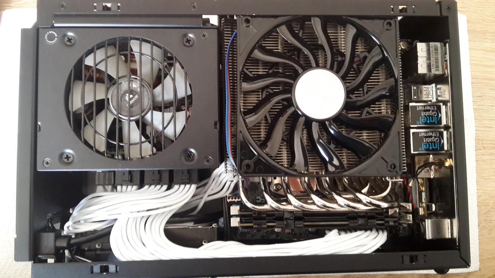

So, ich hab mir jetzt auch mein DAN A4 endlich aufgebaut. Ist ein echt kleiner süßer Würfel. :d
Was mich jetzt aber ned so flasht: der CPU-Kühler. Ich verwende auf einem i5 3550 (momentan) den Intel Boxed-Kühler (den mit Kupferkern). Aber als leise möchte ich den jetzt nicht bezeichnen. Der ist immer a weng am hoch und runterregeln. Das ist zwar Jammern auf hohem Niveau, aber ich denke, ich werde mir auch noch einen 3rd party-Kühler holen. Und der Shaman hätte mir echt zugesagt, da der wenigstens einiges an Wärme wegbringt. Denn Noctua & Co. sehen alle nicht wirklich "schön" aus.

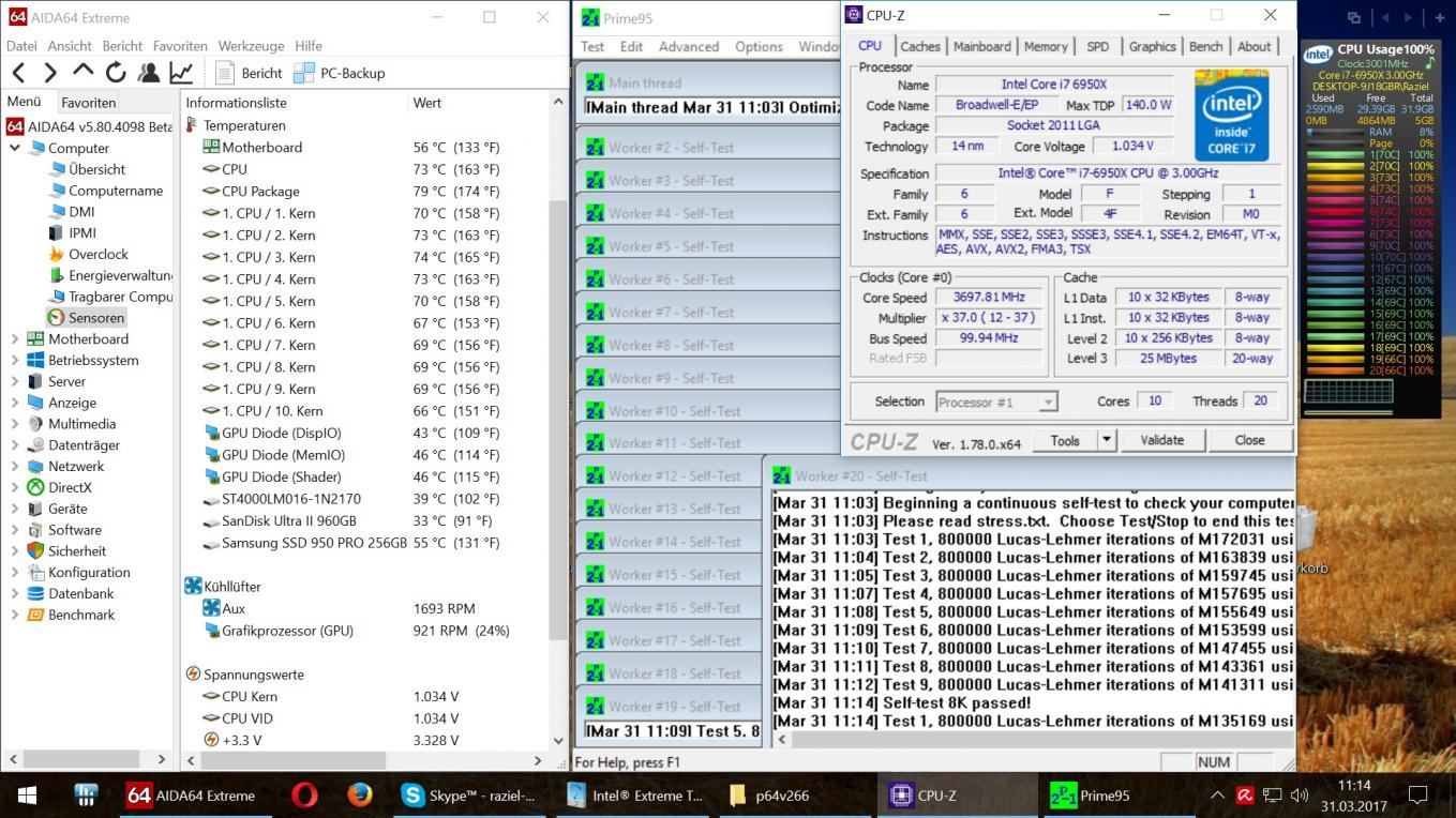

So die Kühlung steht mit dem Shaman. Ich musste bei geschlossenem Gehäuse vorerst auf 3,7Ghz @ 1,035v runtergehen mit dem i76950x. Die Daten hab ich so in Shaavs Tabelle eingetragen.

Najaa ich hab noch nen Noctua nf-f12 industrialppc-3000 pwm hier rumliegen:fresse2:. Den wollte ich ursprünglich verbauen aber da half alles biegen und feilen nix. Es war wunschdenken
Bezüglich Lautstärke: Ich habe auch mit den Geräuschen der "Luftverwirbelung" zu kämpfen da mein Lüfter zu nah am Seitenteil werkelt.
Da seh ich 2 Lösungen:
-zum einen würde dein Glasseitenteil den Abstand zum Lüfter etwas erhöhen und damit vlt das Geräusch mindern. Optisch find ichs auch super:)
-zum anderen möchte ich ein Lüftermodul von Arctic testen. Das hat nämlich den Lüfterrahmen auf der Oberseite und die Rotoren drehen weiter unten... Arctic Lüfter.jpg also auch den Abstand zu Seitenteil erhöht...

bezüglich Shaman: die Metallsägearbeiten sind das geringere Übel. Schwierig wirds beim Biegen der Heatpipes denn unmodifiziert passt er weder in der Höhe noch in den Seitenmaßen.
