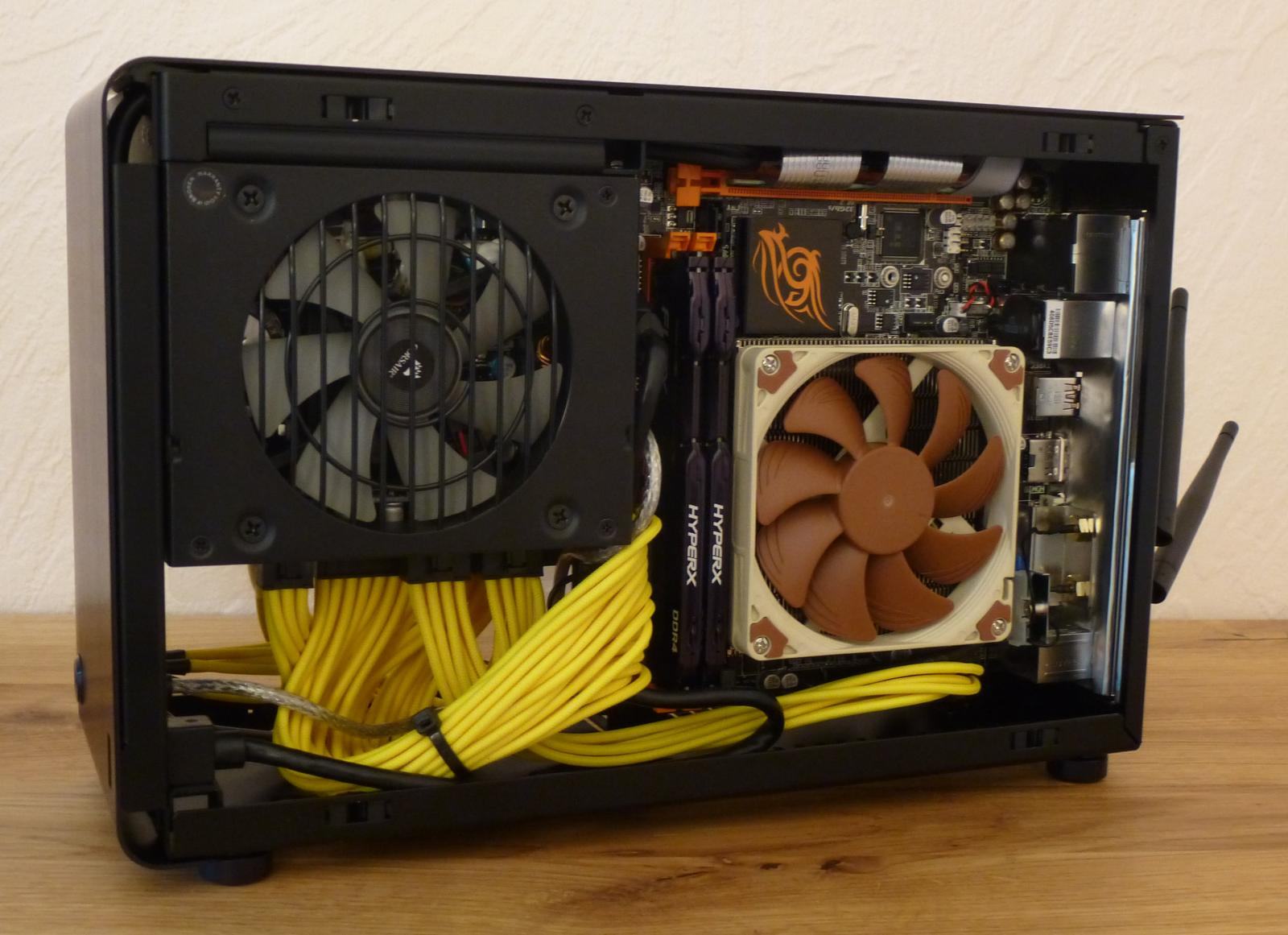

Moin zusammen, dass hier ist mein vorläufiges System:
CPU: Intel i5 3570t
Kühler: Noctua L9i
Board: Intel DH77DF
RAM: 2x 4GB Kingston VLP
Netzteil: Corsair SF450
Das wars, nix aufregendes...

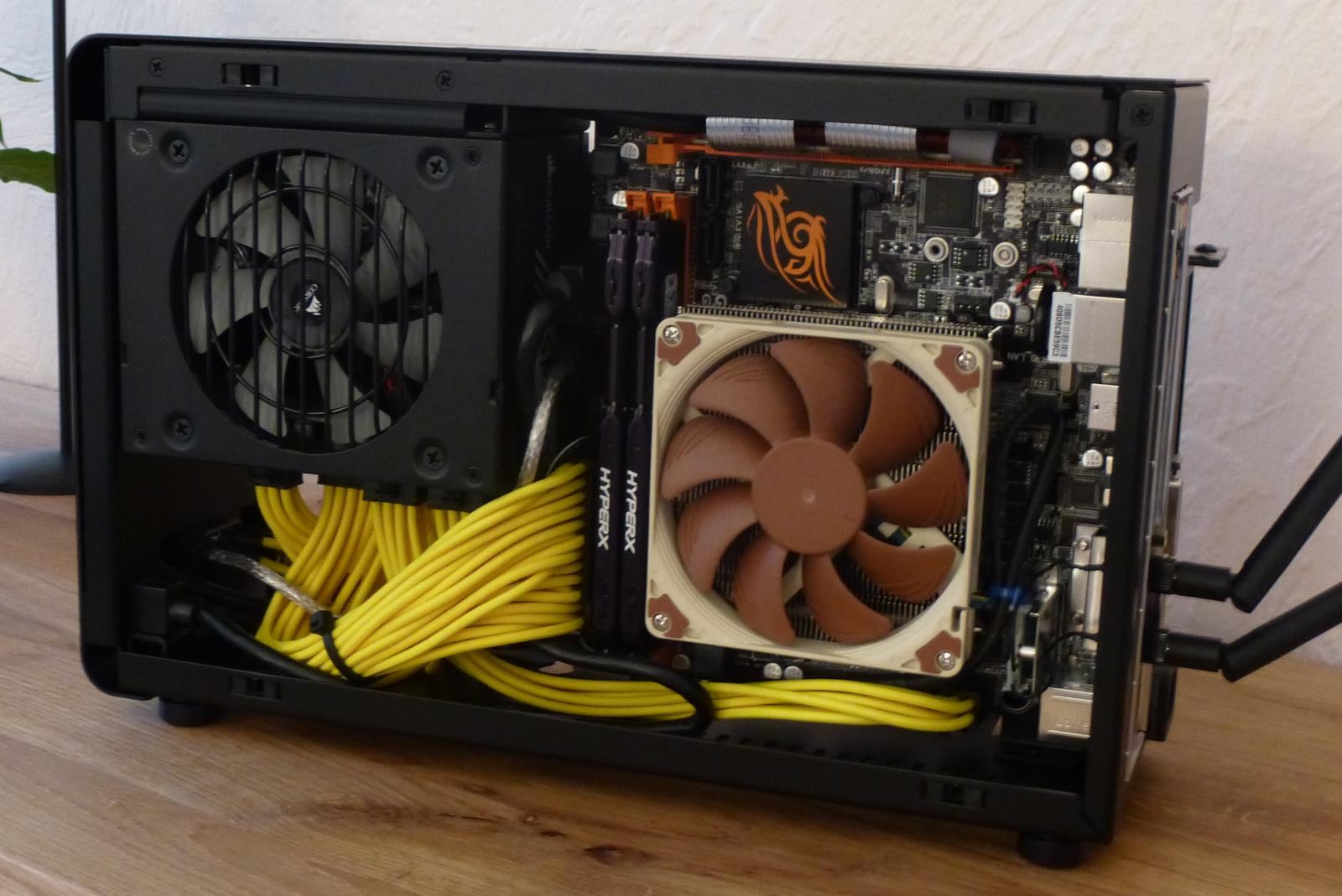

Bei mir schauts jetzt so aus... Geordnetes Chaos unterm Netzteil, dafür clean dort wo es drauf ankommt. :fresse:

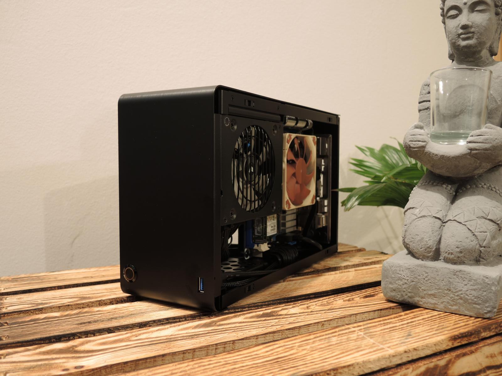

Gestern kam endlich mein Mainboard und es ging ans basteln.
Bildern etc. folgen noch!
Der größte Kritikpunkt jedoch ist die Lautstärke!
Ich hab heute morgen durch Zufall gesehen das der Rechner die ganze Nacht an war, hab ich nicht gehört [emoji23]
Also im Idle echt super leise.
Ich bin sowas von begeistert von dem Case
edit: ein schnelles Bild geht doch
Kabelführung und so wird noch angepasst.
Kommt auch noch eine SSD aus dem großen im Hintergrund rein.

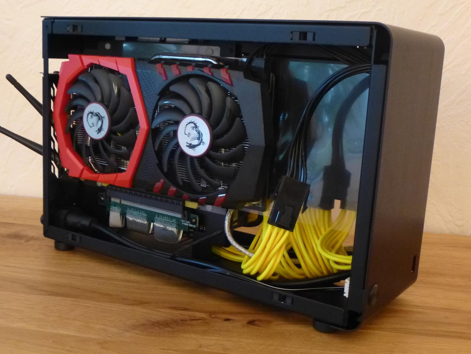

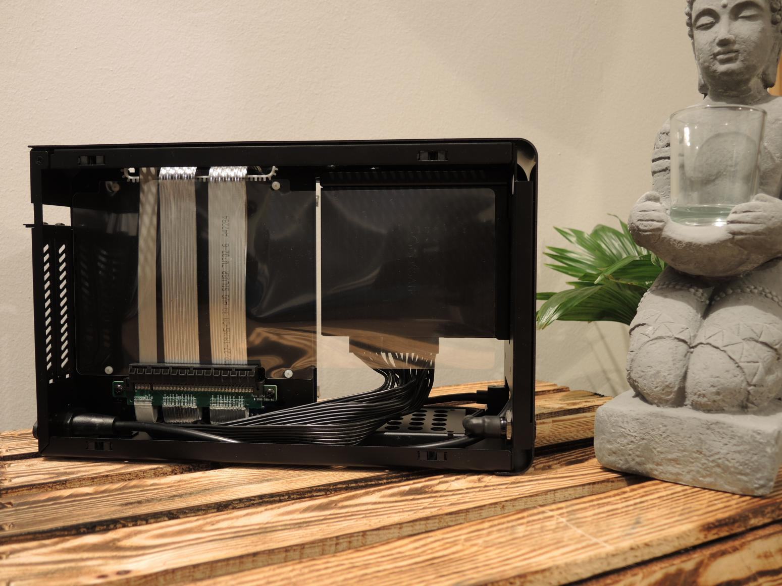

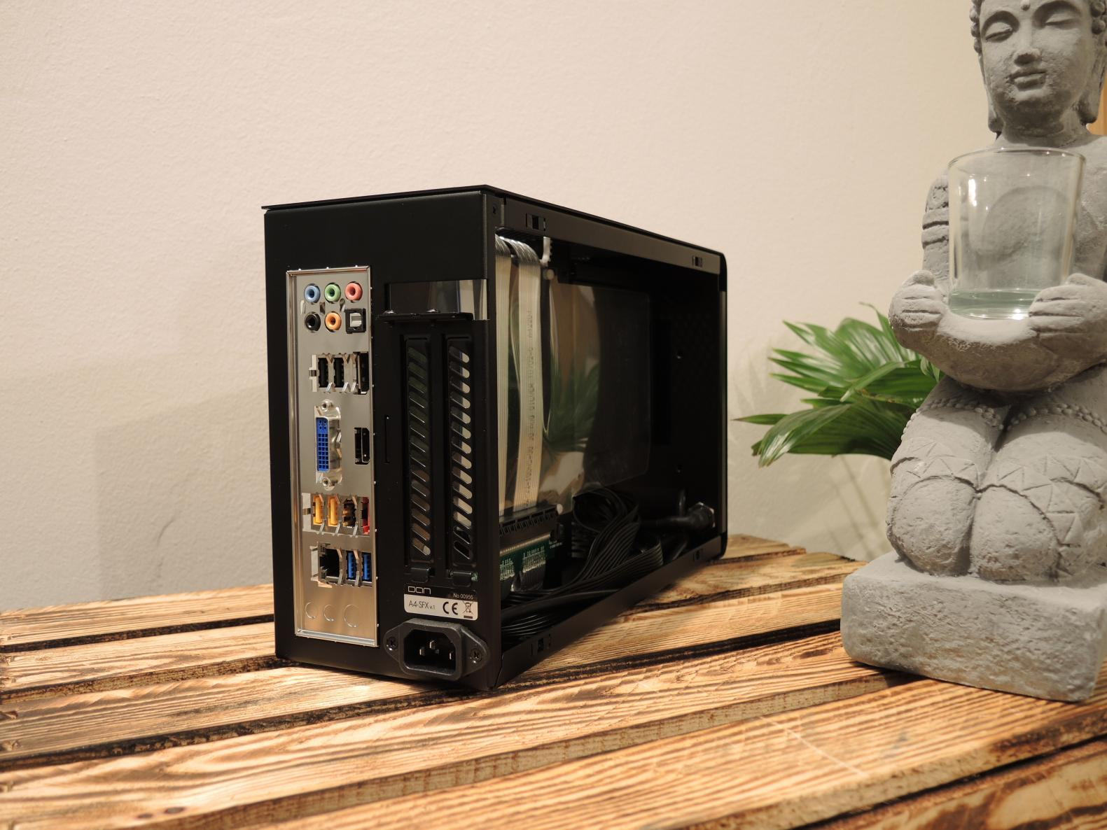

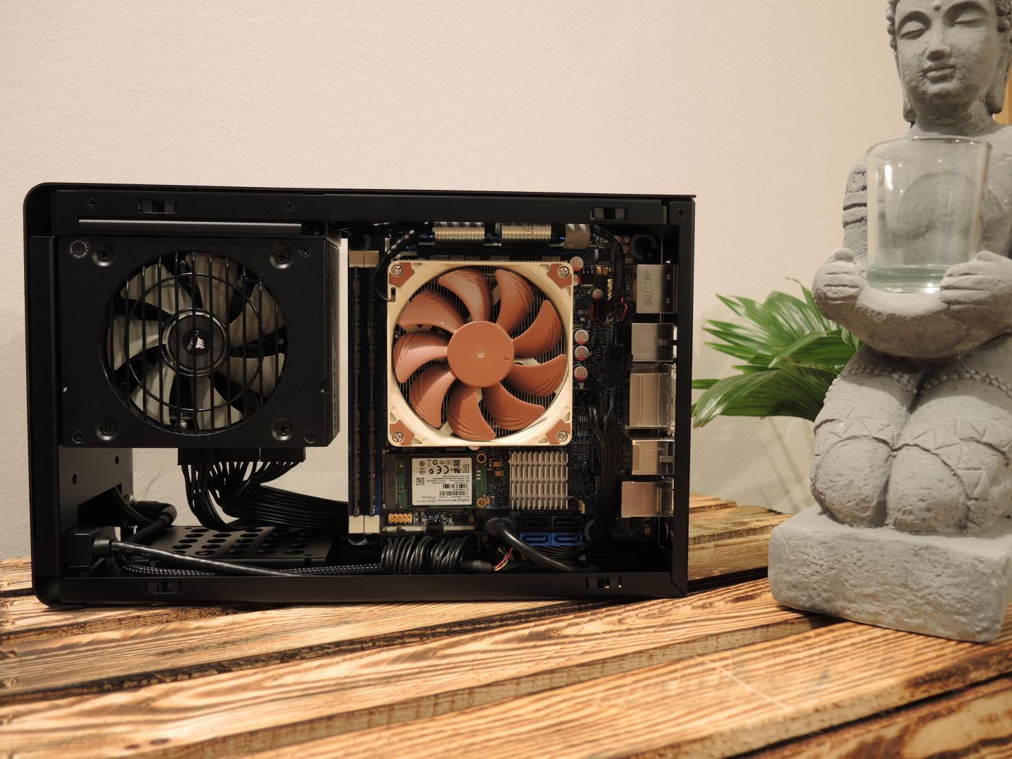

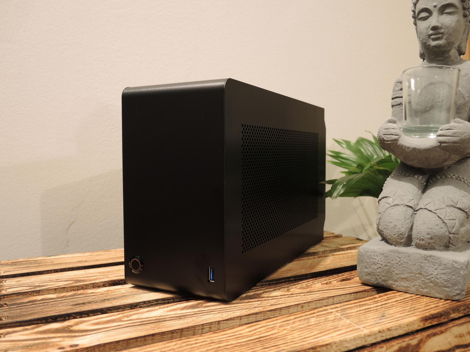

Hier mal mein System - "modifiziert" mit Kabeln von moddify.com (die haben mir gesleevte gefertigt, obwohl ich nur einfache Kabel bestellt und bezahlt habe) und neuen, rutschfesten Füssen. Ansonsten der Inhalt wie in meiner Signatur...:

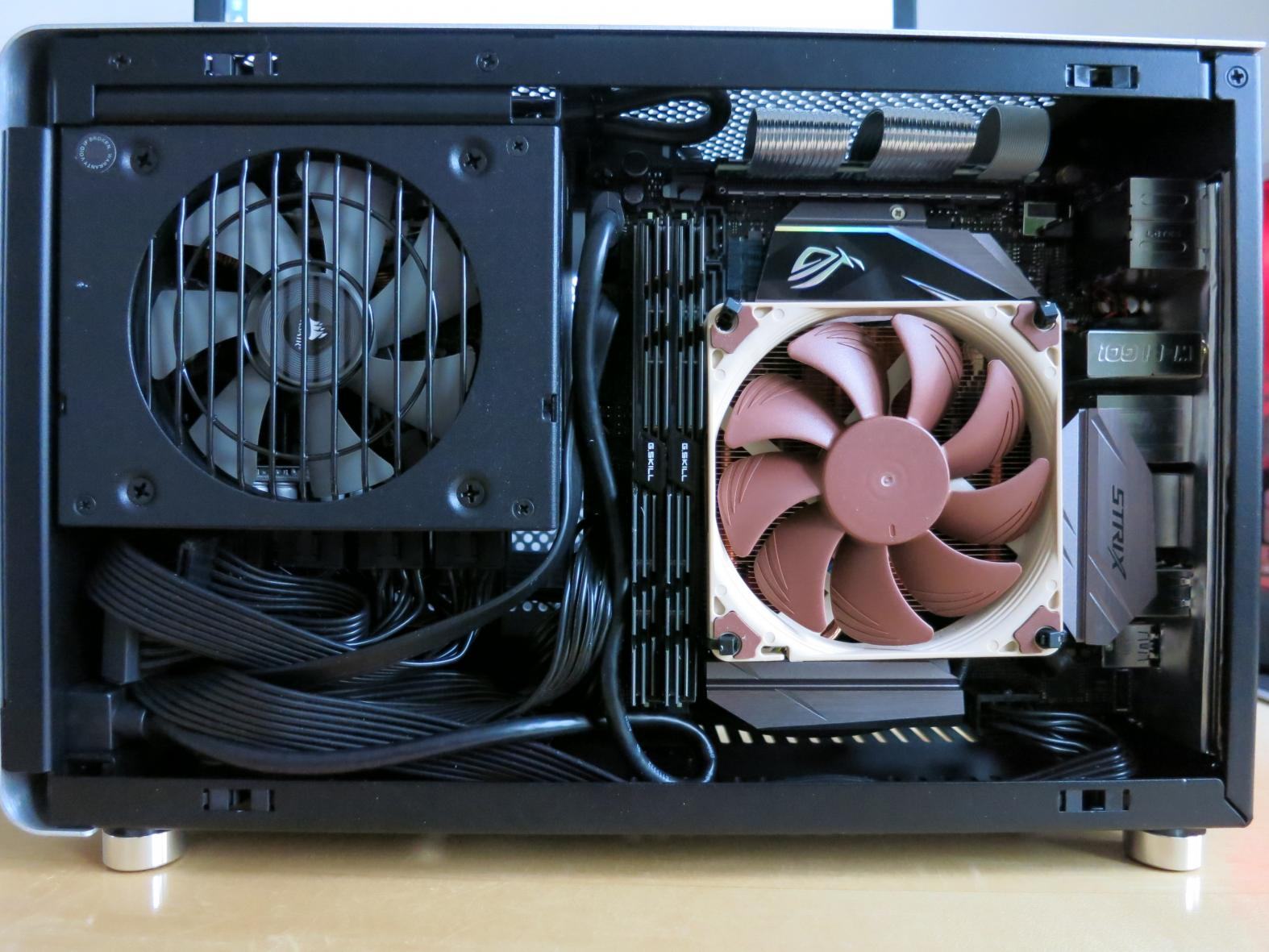

So, das Asus Strix ist endlich da :love:
Den LP53 kann ich leider (noch) nicht drehen, so dass die Lamellen parallel zum RAM stehen, da eine Heatpipe am VRM Kühlkörper anstößt. Da muss ein Stückchen weggearbeitet werden.
