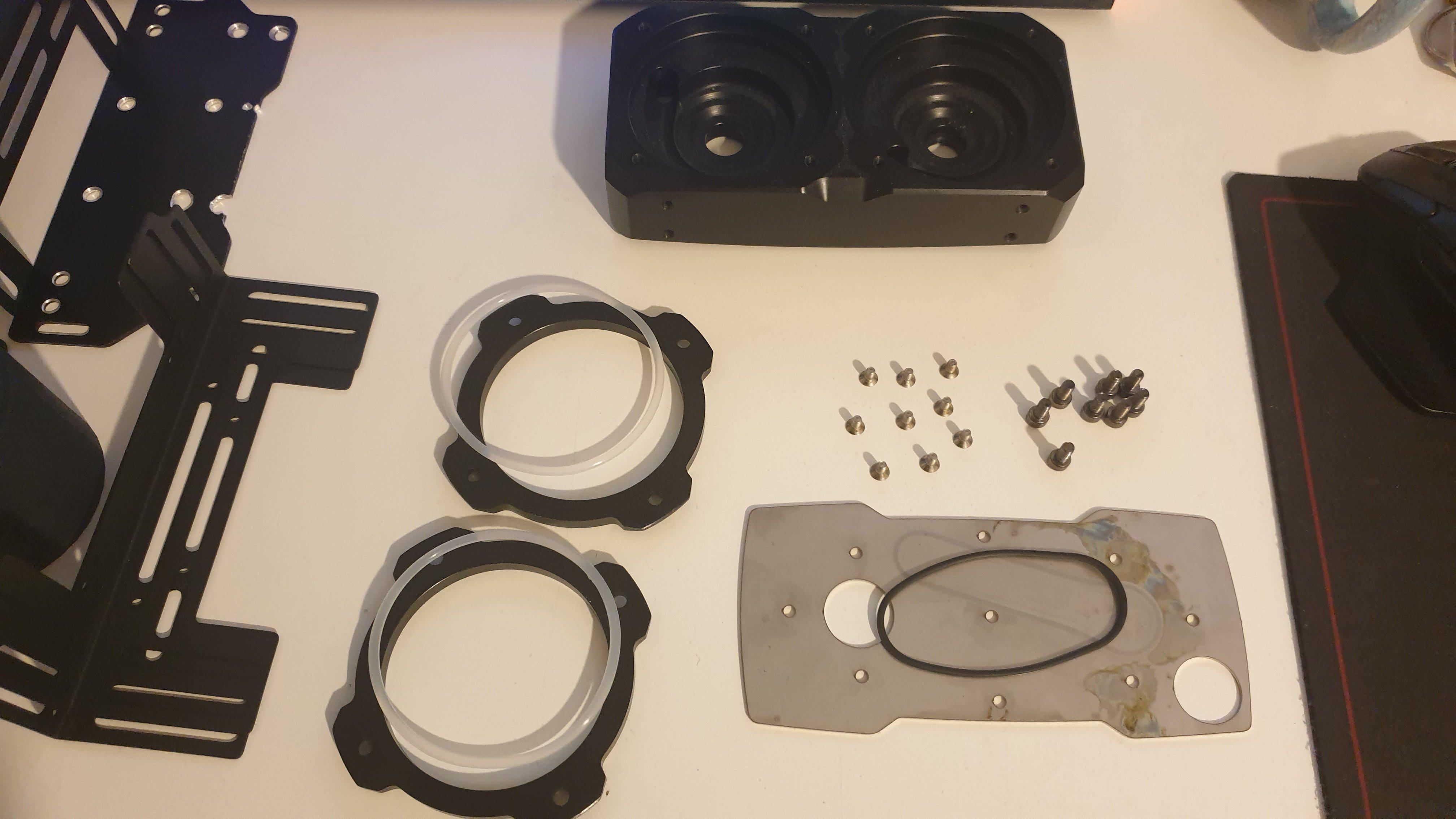

Ich habe diese Dichtungen von Aquacomputer für den Kryos Next CPU-Kühler bekommen. Ist das richtig? Es müssten zwei Dichtungen sein. Eine größere Dichtung an der äußeren Kontur (nicht rund) und eine kleine Dichtung für die Düsenplatte.
@k3im
Sockel 1700 hat ziemlichen Flex. Ein geeigneter Rahmen wäre vorteilhaft
Sieht so aus als hättest du 2 äußere Dichtungen bekommen.
Die innere Dichtung ist aber vollkommen egal und muss nicht ersetzt werden. Sie soll nur dafür sorgen, dass mehr Wasser durch die Schlitze strömt Wahrscheinlich würdest du nichtmal nen Unterschied messen können wenn du sie ganz weglassen würdest
Könnte auch sein, dass man eine Dichtung zerschneiden muss, um die Form der inneren Dichtung zu erhalten. Und die Außendichtung kommt mir auch komisch vor, weil diese eben so speziell geformt sein sollte.
Dichtungen sind keine Raketenwissenschaft. Meine Fragen klingen banal. Aber ich will halt nicht dumm dastehen, wenn alles zerlegt ist.
Könnte auch sein, dass man eine Dichtung zerschneiden muss.....
Ich kann dir garantieren, dass dort nichts zerschnitten werden muss.
Du musst die einfach der Form nach einlegen. Das sind immer (allermeistens) normale O-Ringe, die in Form gelegt werden müssen.
Was soll so ein Sonderform-O-Ring kosten?
Die Form ist egtl. egal, du bekommst jeden Dichtungsring in eine rechteckige oder sternförmige Form, diesercmuss nur gross und die Einfassung tief genug sein.
Aber schneiden wirst du hier nichts müssen, das wird entweder unerheblich sein, mit der inneren Dichtung oder du bekommst immer 2 zugesandt.
Mehr Alternativen zum Fehlversand fallen mir nicht ein.

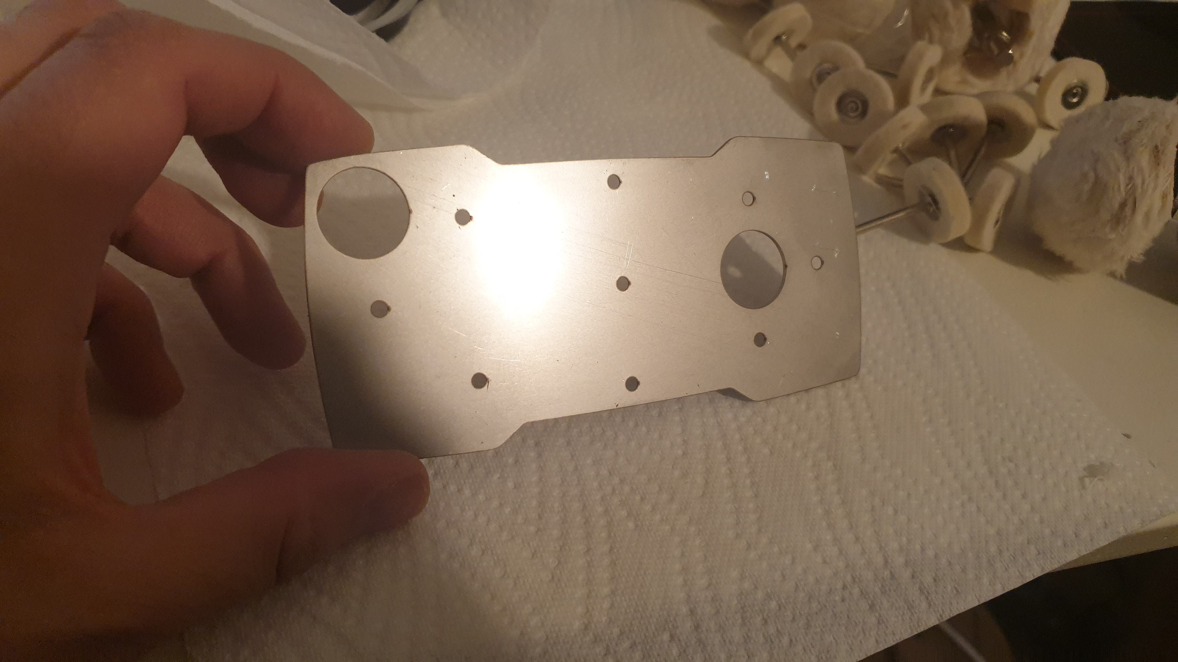

Bin seit ner Stunde am Polieren und "entflecken/ entrosten" von WaKüteilen und morgen kommt der MoRa 2 dran, das Nevrdull benebelt echt böse^^
Was auch immer sich da abgelagert hatte, das Material weist an den Löchern überall bräunliche Punkte auf, ich denke mal, dass hier der Laser/ Plasmacutter angesetzt wurde, es war kein Rost.
So abrasiv scheint das echt nicht zu sein.
Werde das auf jeden Fall mal mit nem Kupferblock nach LM Gebrauch ausprobieren, die Tage, polieren und repaste.
Für die VRM Kupferblöcke wurde mir nun mehrmals noch Teslanol Kontaktspray empfohlen, da es eine langlebig sichere Schicht aufträgt.
EDIT: meint ihr POM-C verträgt Nevr Dull? Es enthält Erdölbestandteile, welche ja z.B. bei EPDM vermieden werden sollten.
Finde da nichts im Netz.

@KaerMorhen :
NevrDull ist quasi nicht abrasiv, ich denke, einen guten Teil zum Ergebnis trägt eher die Chemie bei, in der das Zeug getränkt ist.
Wenn ich einen (verkratzten) Block wieder fit mache, arbeite ich mich von 400er Schleif (bei sehr tiefen Kratzern auch schon mal 240er am Anfang) über 800, 1000, 2000 bis hin zu 3000 hoch.
3000er ist zwar immer noch nicht komplett microkratzerfrei, aber der Rest ist mir den Aufwand in der Regel nicht mehr wert.
Danach noch etwas besser kommt man noch mit einer abrasiven Lackpolitur, aber das ist recht mühselig.
Für POM habe ich aber noch nichts Gescheites gefunden, das wieder auf Glanz zu bringen, meine üblichen Tricks versagen hier...
Lass mich wissen, wenn du das wieder hinbekommst und wie. Bei mir sieht das auch nach 3000er Schleif und Lackpolitur oder Zahnpasta noch matt aus :/
Hab noch ein paar MIPS VRM Blöcke und nen IceForce, den ich wieder schick machen will...
Das ist sehr wahrscheinlich! Edelstahl bleibt nicht rostfrei, wenn es sehr hohen Temperaturen ausgesetzt und nicht geschützt wird.
Aus diesem Grund werden auch hochwertige Edelstahlauspuffanlagen nur unter Schutzgasatmosphäre (Stichwort backpurging) verschweißt, da diese sonst an den Schweißnähten das Rosten anfangen.
