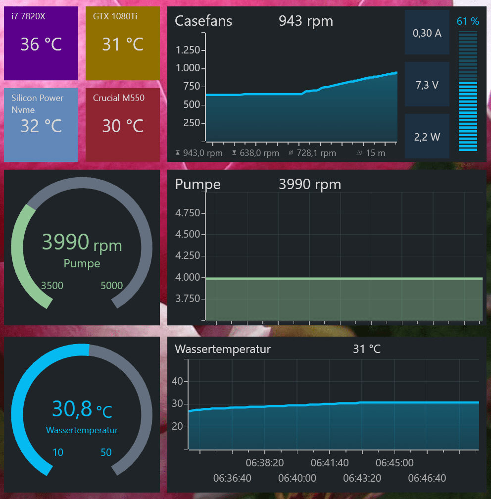

Ich hab mal ne Frage an die Wakü Spezis hier:
Ich hab gestern meine Wakü um GPU und nen zweiten Radi erweitert. Allerdings schnellt im Idle jetzt die Wassertemperatur recht schnell über 30°C, was vorher erst nach längerem Zocken passiert ist.
30°C fürs Wasser ist eig meine Schwelle an der die Temp gehalten werden soll mittels Aquaero Steuerung (ging ja vorher recht gut, Lüfter waren kaum bei 50%-70% dabei, beim spielen wie gesagt).
Jetzt drehn die im Idle schon schön hoch, dadurch das die Temp nicht gehalten werden kann.
Der Loop sieht folgendermaßen aus:
AGB -> Aquastream XT Pumpe (läuft bei 4000 RPM) -> GPU (EVGA 1080Ti SC mit EK Fullcover) -> Nexxos ST30 280er im Deckel, mit zwei 140er BitFenix Spectre Pro RGB, durch den Radi durchziehend -> CPU (i7 7820X mit Heatkiller IV Pro) -> Nexxos ST30 280er in Front, mit zwei 140er BitFenix Spectre Pro RGB -> AGB
Schlauch ist 16/10er.
Temps sind wie folgt im Idle:
Wassertemperatur wird durch die Aquastream ausgelesen; und die Temp geht hier innerhalb von ca 25 Minuten auf die obigen Werte. Lüfter pendeln sich bei ca 70% ein, dann ist die Wassertemp irgendwann bei ~30°C.
Beim zocken gingen die Temps gestern auf: Wasser 37°C, Lüfter auf 100%, GPU und CPU bei ~44°C
Kommt das alles hin, oder hab ich irgendwo ggf nen Fehler im Loop?

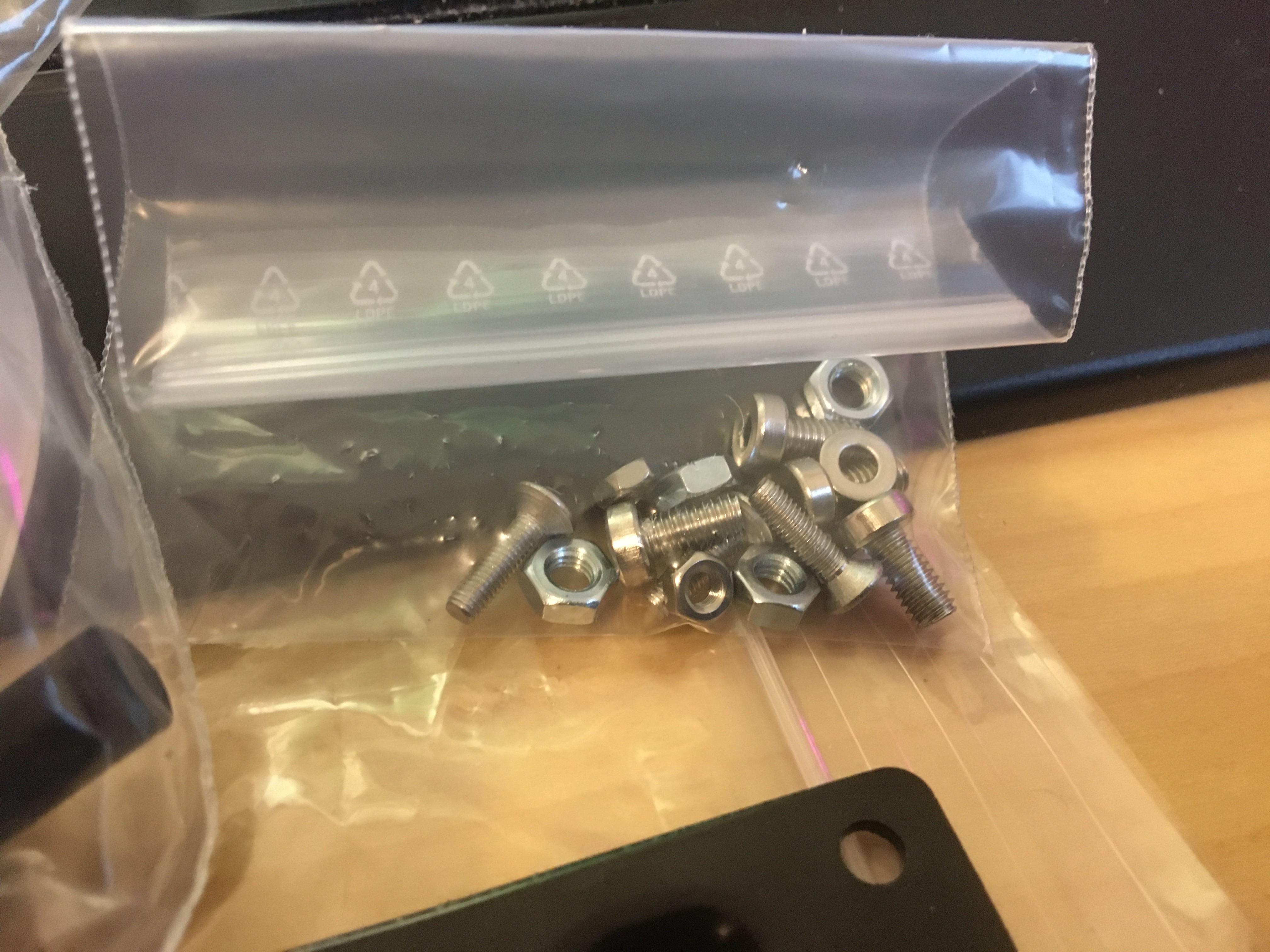

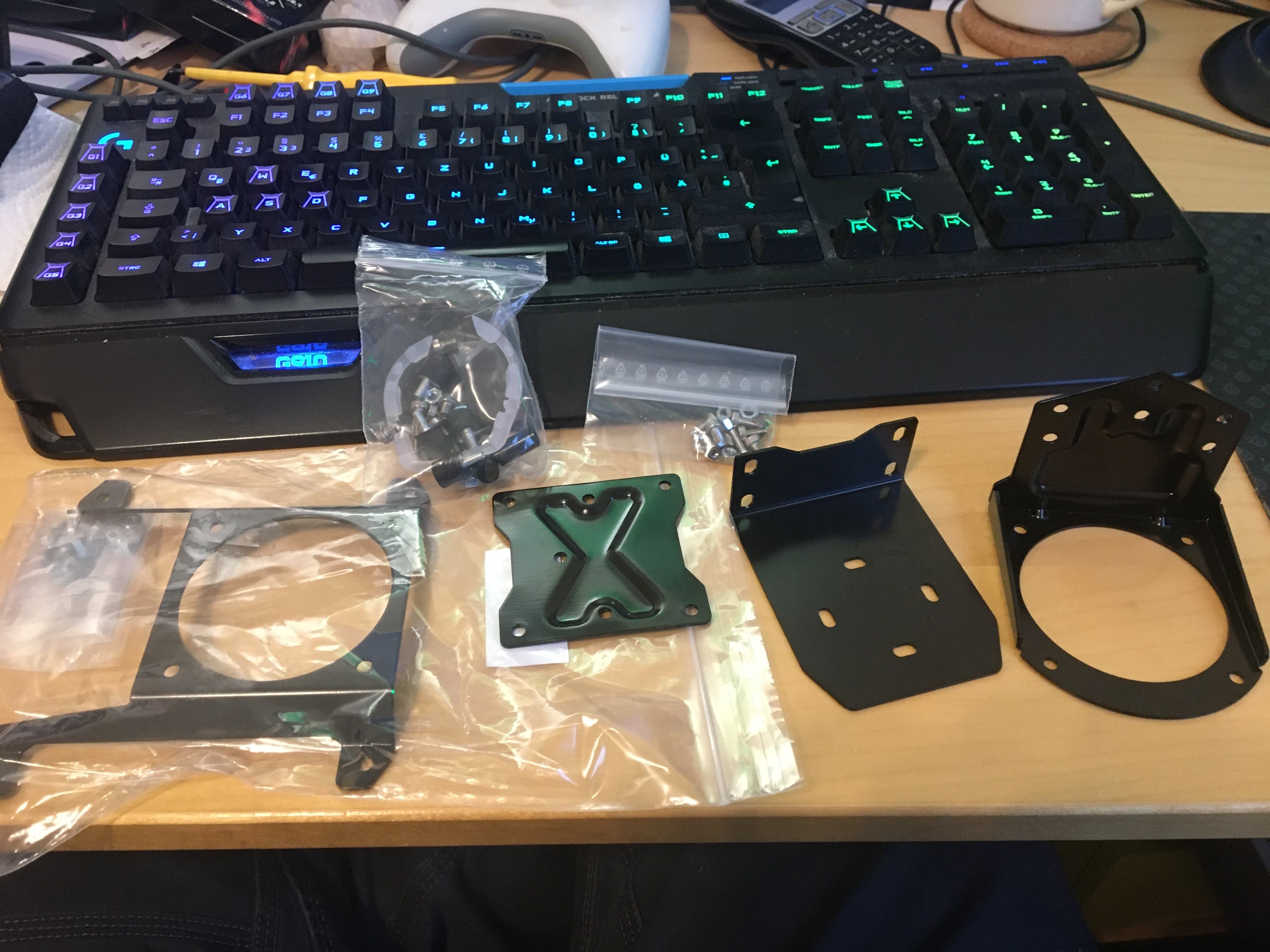

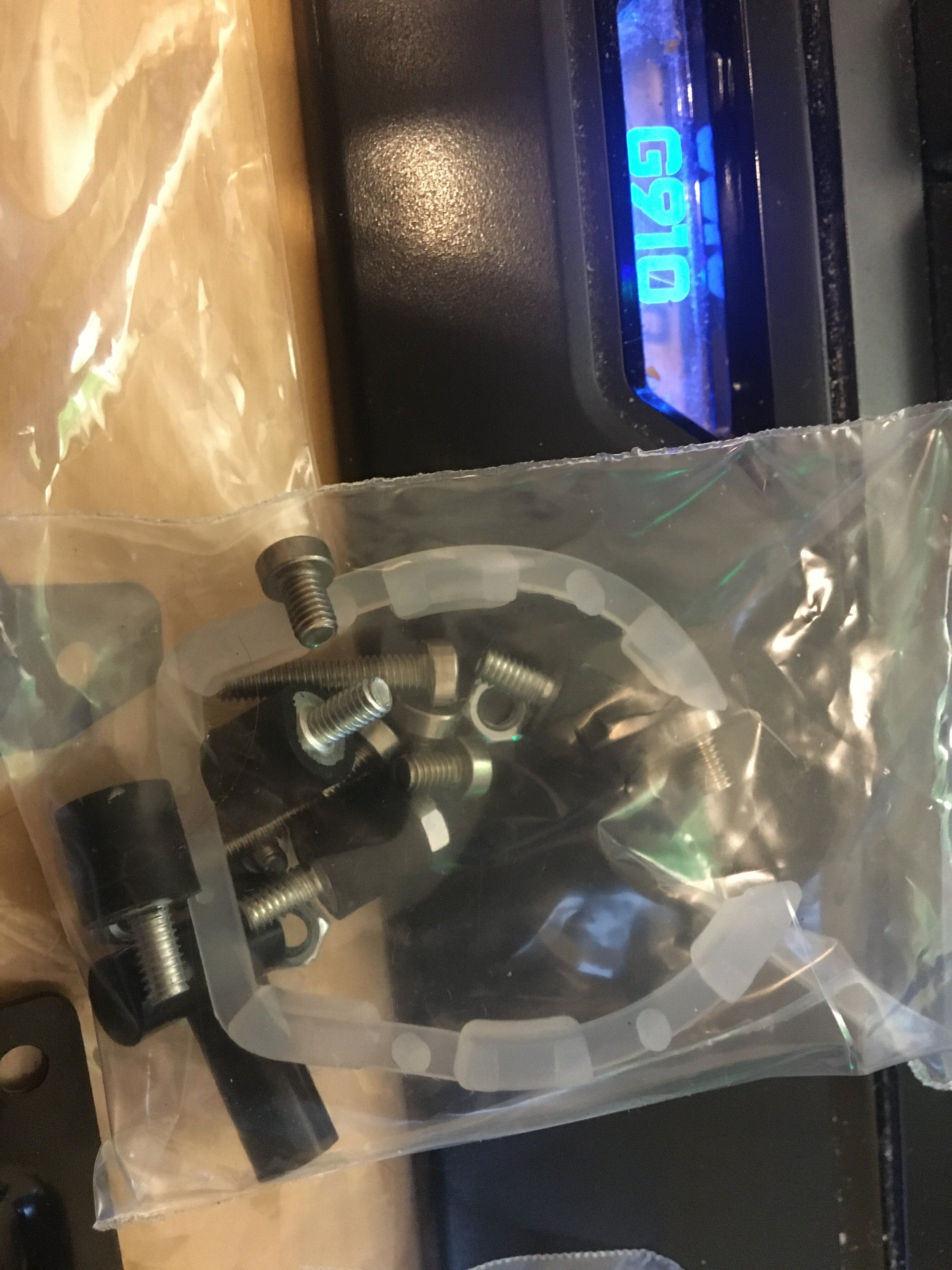

Also ich stehe gerade auf dem Schlauch.... bevor ich die Pumpe ins Gehäuse setze, möchte ich die Montage auf der seperat gekauften 120mm Lüfterhalterung vorbereiten. Es sind verschiedene Winkel und Bleche dabei. Eines davon wird untder die D5 next geschraubt, aber wie/wo befestige ich nun das Blech mit der Pumpe auf der Halterung?
Genau. Die Anleitung von AC ist leider nur Text, ohne Grafik und erwähnt das Festschrauben nicht.
Das ist dabei.
Auf der Seite zu der ich dir oben den Link gepostet hab sind noch ein paar Bilder dabei, da kann man's einigermaßen erahnen.
Wenn du das große L-förmige Blech am Utltiube hast (ist wohl ein anderes als bei meiner kleineren D5 PWM) schrauben die das von hinten mit den vier Schwingungsdämpfern an der Lüfterhalterung fest.
Alternativ gibt es (evtl nur für die kleinen D5 Pumpen ohne "Next") noch ein Blech für die Montage hinten am AGB das nur die vier Löcher für die hängende Montage hat.

SCHEISSE!!!!!! Jetzt geht mir ein Licht auf, wieso das nicht funktionieren KANN.
Das Teil fehlt mir.
@Madz
Du willst den AGB hängend montieren?
So wie ich das sehe gehört das zweite Blech mit dem fetten X hinten auf den AGB geschraubt, so dass die Seite mit mehr Löchern oben ist.
Und zwar mit den drei Befestigungslöchern im "X".
Mit den vier äußeren Befestigungslöchern kommt das dann an den Lüfterhalter.
Edit:
Hier mal zur Veranschaulichung:
Den Ultitube und die Next habe ich seperat gekauft, weil es fertig nicht lieferbar war. Normal ist das Blech aus dem Link wohl im Lieferumfang enthalten, weil dieses 1. Montagelöcher für die Pumpe auf dem Blech, als auch Löcher für die horizontale Montage auf der Halterung und die Aussparungen für die nach hinten rausgehenden Kabel hat.
Wenn ich das normale Halteblech nehme, fehlen mir die Montagepunkte für die horizontale. Und die Halterung die beim Ultitube dabei war, ist für normale D5 Pumpen, die quasi durch das Loch im Boden der Halterung durchpassen. Die D5 Next passt da eber eben nicht.
