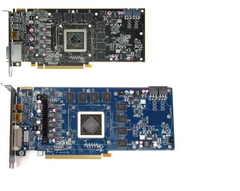

wenn ich bei EK in den Kompatibilitäts Sucher rein gehe und dort eine 5850 als Grafikkarte angebe er mir ein kühler ausspuckt für eine 6870
passt der auch oder was

Für die extreme wirds keinen fullcover geben ist nen non ref PCB von sapphire.
Da bist mit gpu only+passiv kühler besser dran.

bandit schau mal innen coolingconfigurator von ek
der spuckt nämlich wie clane geschrieben hat nen kühler für ne 6870 aus
kann ja sein das sich die pcb's so ähnlich sehen das die passen
und nix anderes fragt clane
@clane schreib doch ek einfach mal ne email, wenn die das in ihrem sys drin haben sollten die die frage ja auch beantworten können

Das Bild oben ist falsch.
hier ist das PCB der extreme http://www.pcgameshardware.de/screenshots/original/2011/04/Sapphire_Radeon_HD_5800_Xtreme_5.jpg
mal nen neues pic copy+pasten.
MfG
PS: man merkt aber die fehlenden 3,4cm hinten. Wenn der EK wakühler die Löcher da nicht braucht könnte er wirklich passen. :hmm
EDIT: Und wenn man sich die Löcher auf dem EK anschaut kannst auf der extreme nur die 4 CPU Löche rzum festschrauben nehmen. Die extreme hat sonst keine Löcher mehr.
me again: mir kommts auch so vor als wäre bei ek im compi list checker ein falsches Bild zur extreme.
