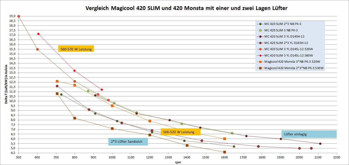

Sachtemal kinners, gibts eigentlich irgendwo Radiator-Chards mit Doppelbelüftung? Im für mich interessanten Drehzahlbereich ist der Alphacool mit 30mm derzeit der beste. Allerdings ist der 60mm nicht weit weg bei unter 600rpm und sobald die 800 erreicht werden, ist er besser. müsste er dann bei Doppelbelüftung schon bei 300-400 rpm besser sein als der 30mm Radiator?

Schau mal das AMS Review von glider an
Thx. ( http://www.hardwareluxx.de/community/f137/ams-420-radiatoren-848542.html )
Grad mal geschaut, wenn ich dem Bild hier glauben schenken kann, dann profitiert der dicke Radiator nicht mehr von den 2 Lüfterlagen als der dünne. Richtig?
Das würde dann weiterhin bedeuten, dass der 30mm Radi bei 400rpm immernoch besser ist als der 60mm Radi ...
Das Review von Glider ist einfach ZU voll. Da wirds echt schwer, die richtigen Infos zu extrahieren. Die Alphacool stehn leider noch auf "coming soon"

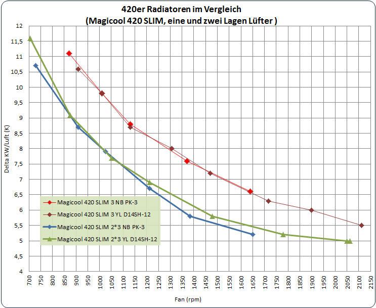

Dann stell ich die Daten mal anders zusammen und betrachte nur die Netzradiatoren:
30mm Magicool Slim profitiert im Mittel so um die 1K durch die 2.Lage Lüfter. (für niedrige Drehzahl optimiert)
45mm HWL Black Ice extrem profitiert im Mittel so um die 1,5 bis 2K durch die 2.Lage Lüfter. (für hohe Drehzahl optimiert)
Bei dem 60mm "Radiator der Firma deren Namen man nicht nennen darf" (röchel) sind es um die 2 K. Leider habe ich da noch nicht auf die Drehzahl geachtet, deshalb nur die Lüfterspannungen. Das bedeutet die Drehzahlen waren bei gleicher Spannung doppellagig höher als bei einlagig.
Ich habe auch den 420er Magicool Monsta (90 mm) der wird auch mal ein und doppellagig vermessen. Bei den ersten Messversuchen war ich bei dem aber nicht sehr begeistert.
Egal wie, 1 bis 2K sind immer drin. Ausserdem drehen die Lüfter doppellagig dann noch bei niedrigeren Drehzahlen (wenn man hochdrehende Lüfter einsetzt).
Hilft Dir das?

@ Dunkelvieh
Hilft Dir das?
Das rote ist das, was mich interessiert. DASS 2 Lagen Lüfter viel bringen ist mir sowieso klar, nicht umsonst hab ich auf meinen beiden 120mm MC Slim radiatoren je 2 eLoop, die einzeln fast so viel kosten wie der Radiator ( :lol: ).
Deine Aussage hier sagt aber, dass der Vorteil durch 2 Lüfter immer größer wird, je mehr der Radiator auf hohe Drehzahlen optimiert ist. Richtig?
Wenn das so ist, dann sind die Dicken, wenn man eh Sandwich macht, nochmals im Vorteil.
BlackIce ExtremeGTX :)
Und die Prognose mit den höheren FPI hätte ich dir auch geben können.
