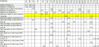

Ich habe am MoRa3 9*140 bei ca. 550W Verlustleistung und 5 V Lüfterspannung ein Delta Luft/KW von knapp 4K gemessen. Eine zweite Lage von Lüftern hat dann allerdings nur 0,8 K Verbesserung gebracht.
Vergleiche ich die Effekte bei den langsamen 180er Phobya am MoRa3 (4*180) so bringt der Sandwich bei geringer Drehzahl fast 4 K niedrigere Wassertemperaturen.
Der Kühleffekt der Lüfter an einem Radiator ist nicht linear sondern ist mit einer Kurve gut darzustellen.
Anbei ein paar Messwerte aus dem AMS Review.
Eventuell würde es sich lohnen den MoRa zu entstauben.
