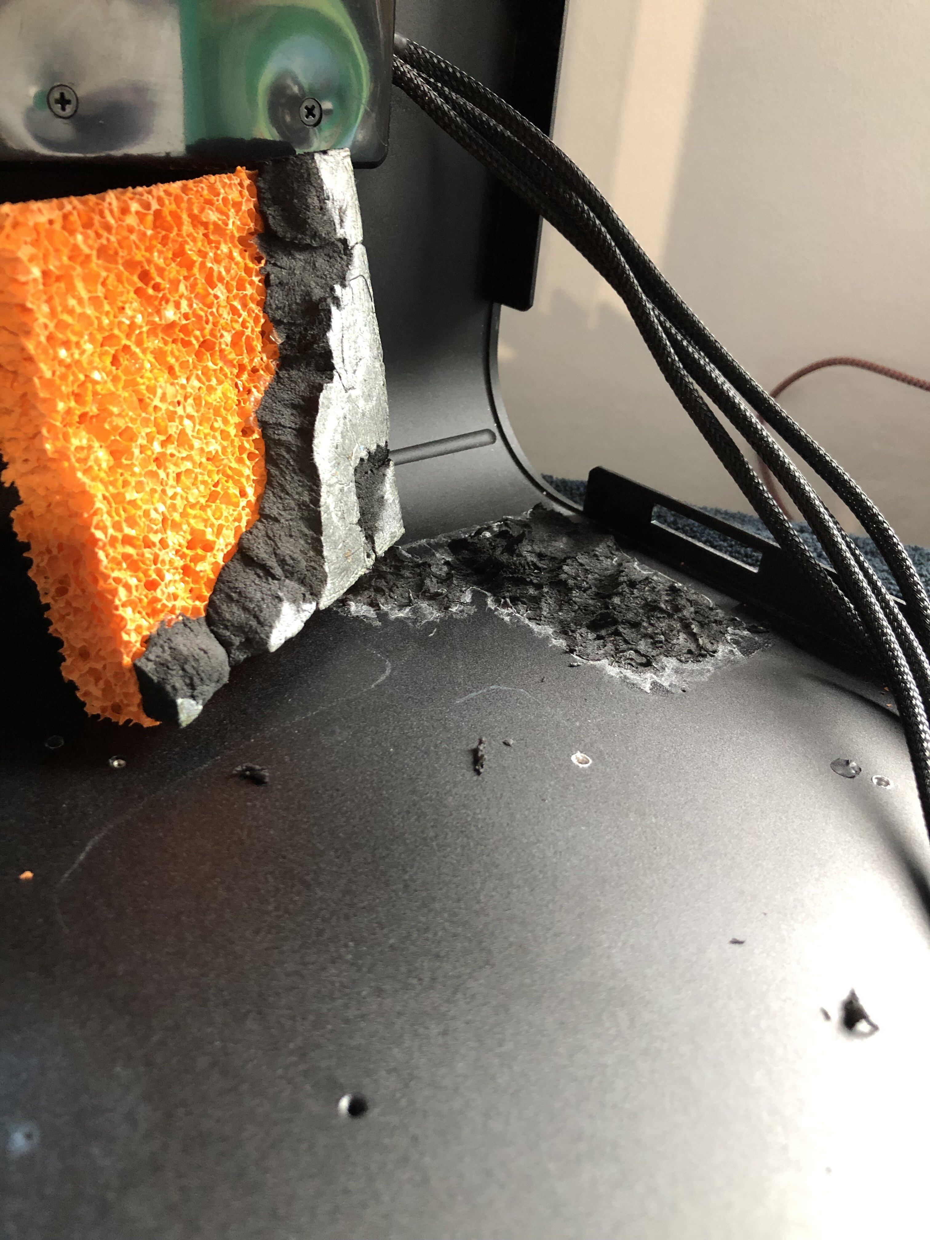

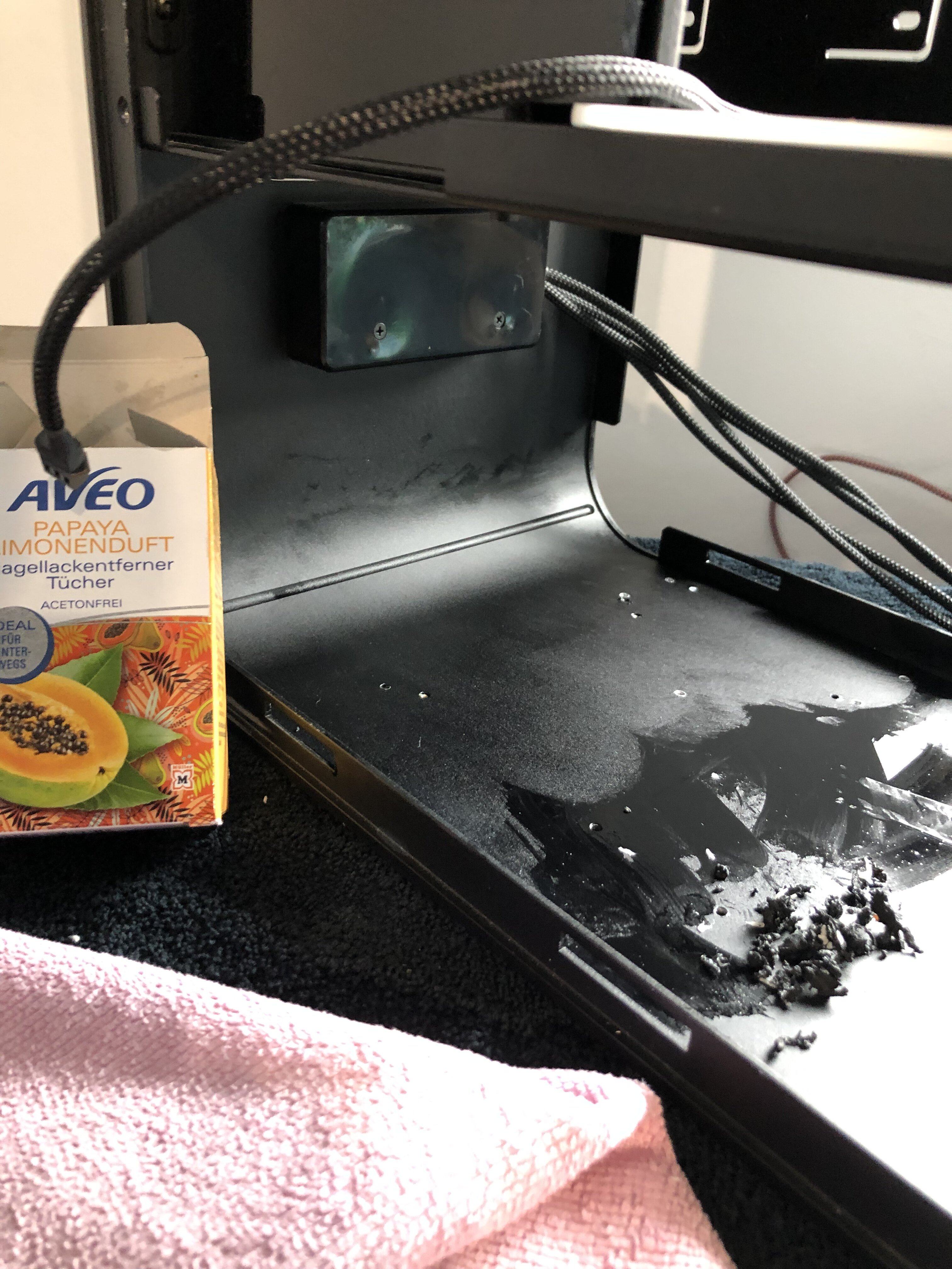

Womit bekommt man den Drecks-Kleber vom Shoggy weg?😡🤬

Versuch mal Isoprop, denke dass das mit Aceton zu stark ist.
Nichts zu sehen
