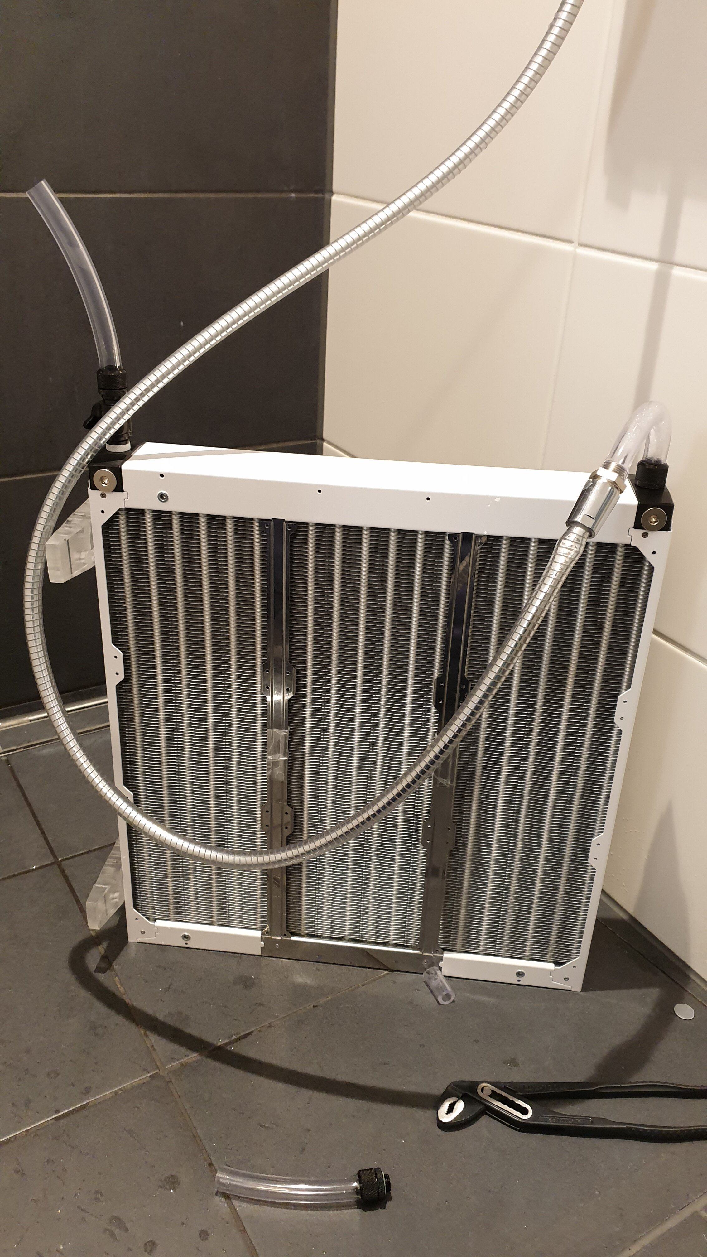

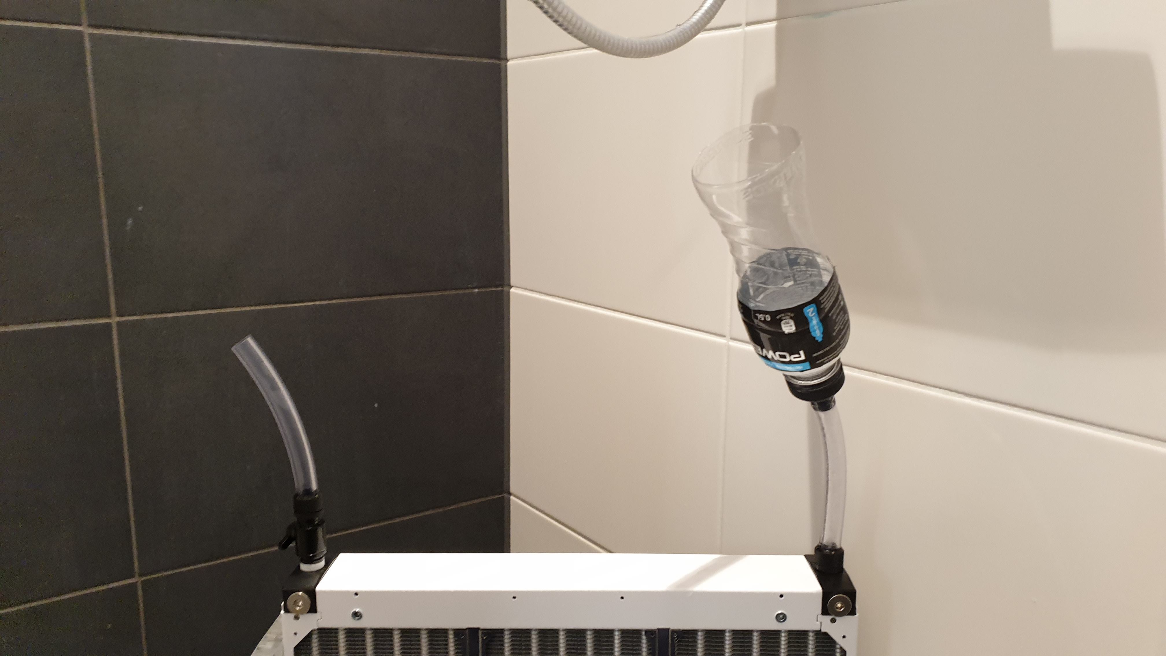

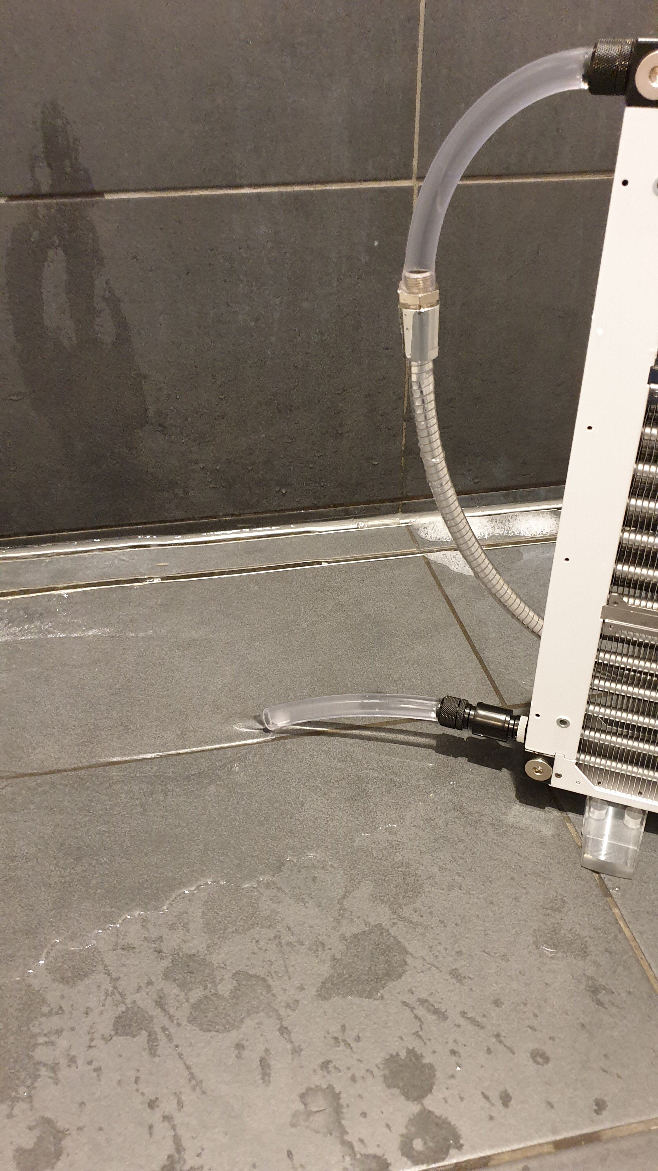

Läuft erstmal wurde jetzt nur kurz mit 5,6 Liter Breflösung (1:28) durchgehend gespült maximal 3 Minuten Einwirkzeit und nun mit Leitungswasser 82 Grad. Da ich meinen Trichter verlegt habe, ging es auch mit ner modifizieren Powerrade Flasche und dem MoRa hin und her kippen, unten mit Kugelhahn.

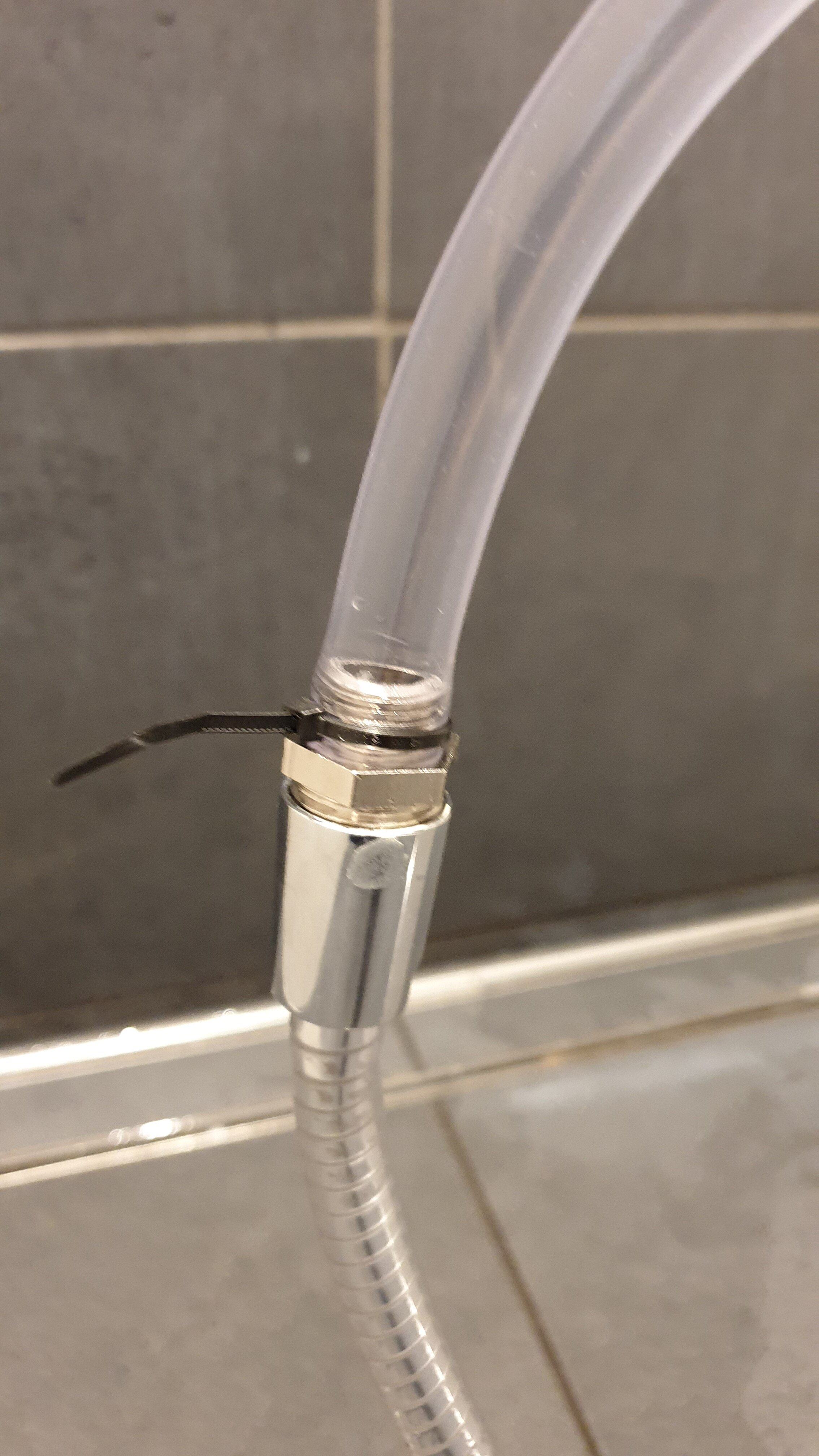

Hab jetzt auch fittinge im MoRa drin anstatt der Messingreduziernippel, da mit deren langen scharfen Gewinde zu riskant waren. 70°+ mag dedr Mayhems garnicht, wird dann weicher und es springt ab,m habs mitm Kabelbinder gelöst, fertig.
PS anstatt meine Handschuhe anzuziehen mal eben so gemacht und mit dem Daumen quer über die Finnen des Kühlers, sieht aus als hätte ich ein Date mitm Nassrasierer gehabt^^

War es nicht so, dass die meisten Komponenten (inkl. Radiator) nicht über 60° betrieben werden sollen? Oder ist mal kurz heiß durchspülen egal?
Ich bin mir auch ziemlich sicher das es keine 82°C sind. Normalerweise ist Warmwasser so irgendwo zwischen 40 - 60. Die meisten Gassthermen lassen sich nicht mal höher als 60 einstellen da bei klein Kindern zu verbrührung kommen kann.
Haben hier Fernwärme welche in einigen Monaten erst reguliert wird, auf den Punkt genau 82° Grad maximal. In der alten Wohnung ebenfalls aber da waren es max 70° Grad und 66 nach der Regulierung.
Ging hier nur um zwei Minuten bei der hohen Temperatur. Wollte absolut sicher sein, dass da nichtsmehr an Fetten drin ist bzw. Reiniger.

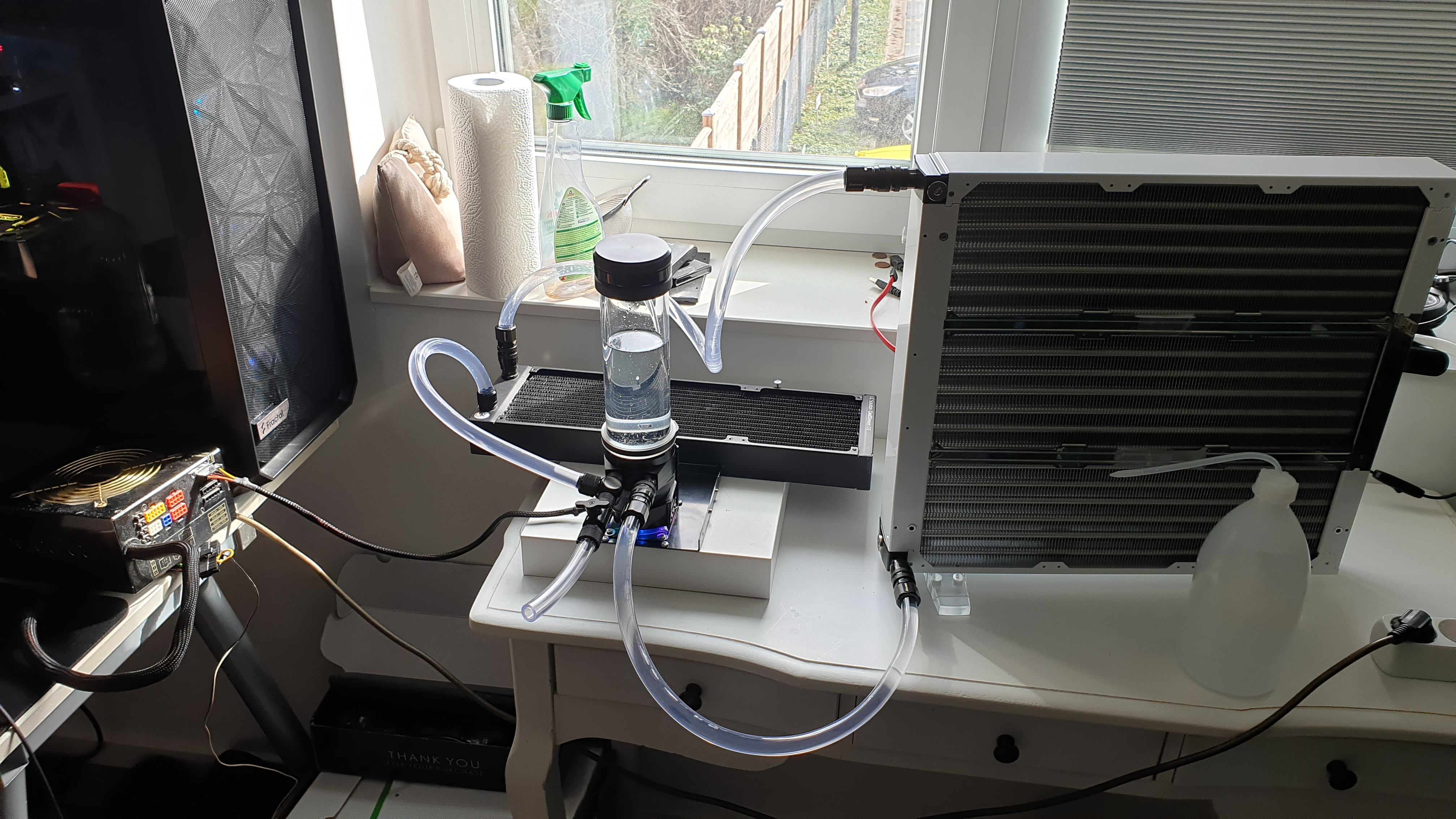

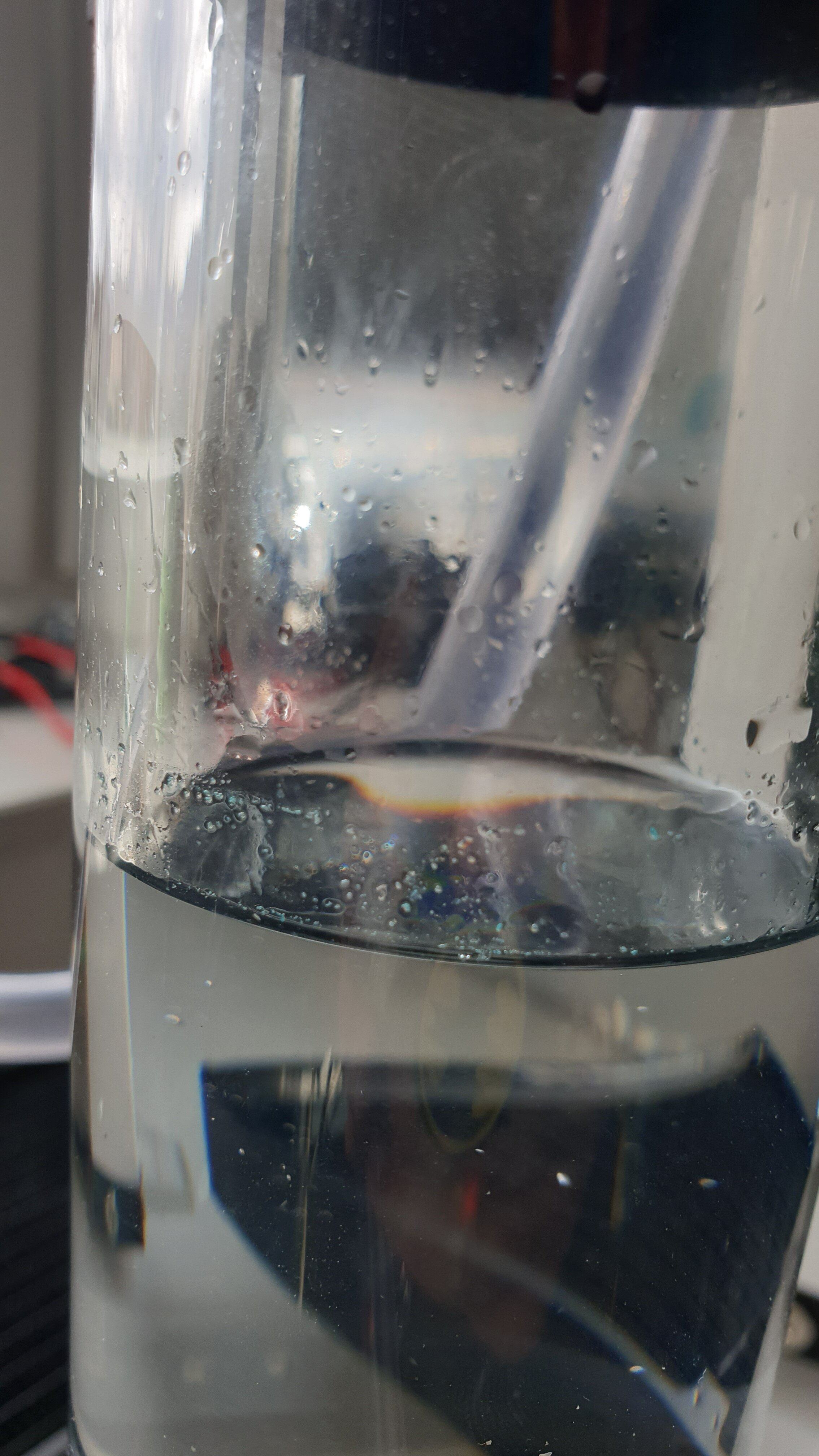

So Anschlüsse dran, zwei Liter dest. Wasser drin, Pumpe automatisch auf 100% ab und an zieht noch Luft durchs System. Trotz Reinigung sind paar kleine Flocken drin, kann vom MoRa aber auch dem gebrauchten Bastelradi kommen der Vorbesitzer hatte DP Ultra blau drin. Sind oben am Tube zu sehen, ist kein Schaum. Also Filter und Glas nach dem test von paar Stunden nochmal gezielt reinigen.
Wollte mal den Schlauch abknicken aber geht nicht, bekomme den Durchfluss nicht zum stoppen^^

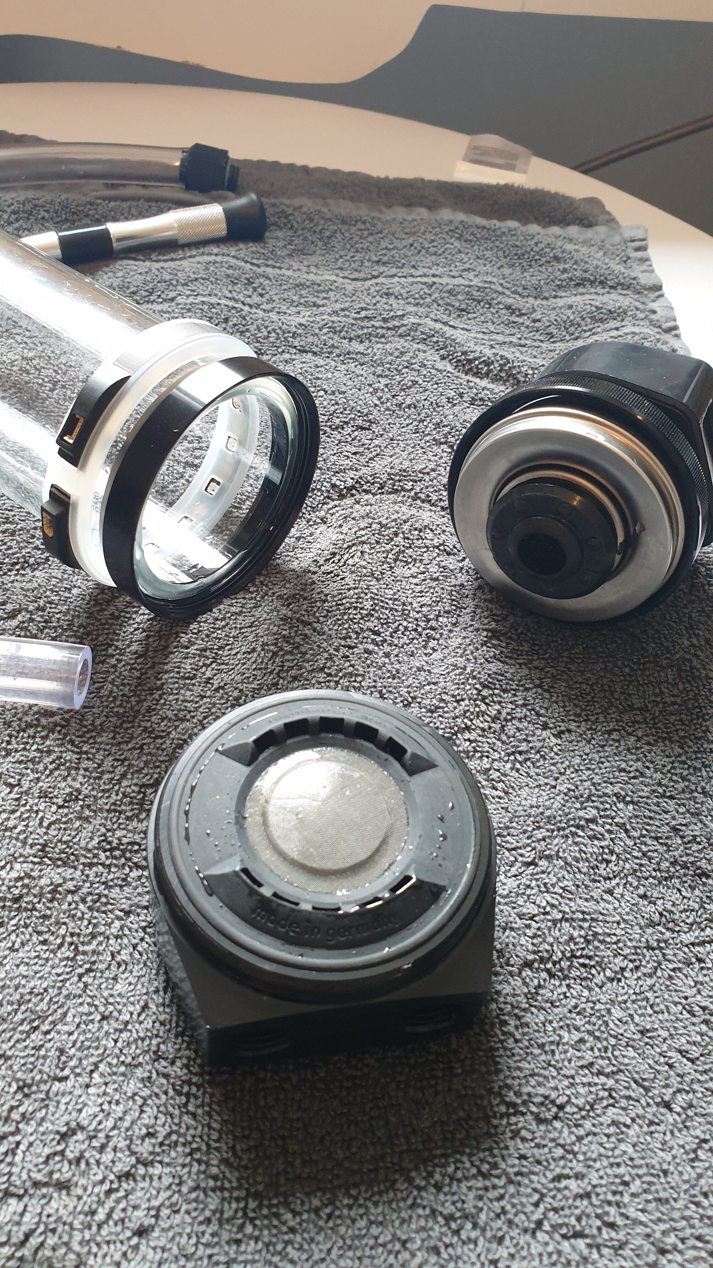

Hab exakt die selben Flocken im System obwohl ich den neuen Radiator auch gut gespült hatte. Kann man den Filter denn rausnehmen? Mein Ultitube kam montiert auf der D5 next an und ich hab keine Ahnung wie man den korrekt abbaut :fresse:
Ja kann man zerlegen, den Ring locker drehen und Pumpengehäuse vom Top lösen und den Zylinder aus dem Toip drehen, dann hast du Pumpe+ Gehäuse, Top und Zylinder frei, + 1x Oring Pumpe und Filtermesh.
Und immer Vorsicht sein, da steht immer noch etwas Wasser drinnen, wenn dir das über die Pumpe / Display läuft, dann brauchst du evtl direkt noch ein Ersatzteil...
Ja immer schön ein Handtusch drum und optimal über kopf halten, das Wasser schön von der Elektronik abhalten.
Auf dem Display der Pumpe steht 20,4 Grad Wassertemperatur, Mora steht vorm offenen Fenster und Raumtemperatur ist konstant um 20 GRad, sollte insofern ja passen.
Alarm und Calibrieren geht nicht, kann den Durchfluss nicht blockieren...doofe dicke Schläuche^^
Steck doch einfach einen von Schnellverschlüssen ab. Gleiches Resultat.
Kalibrieren musst du eh im fertigen Kreislauf.
Ja hab ich gemacht. Kein Alarm, lediglich rauschen und blubbern der Pumpe.
Das display ist aber auch so mini, erstmal zurecht finden. Sollte aber nur für die CPU eh laufen ohne Probleme.
Ja, muss wohl auch die Software aktualisieren. Bin sehr zufrieden, die Pumpe ist leise trotz 100% und 4300 rpm, Vibrationen sind vorhanden ist aber auch nicht optimal verbaut.

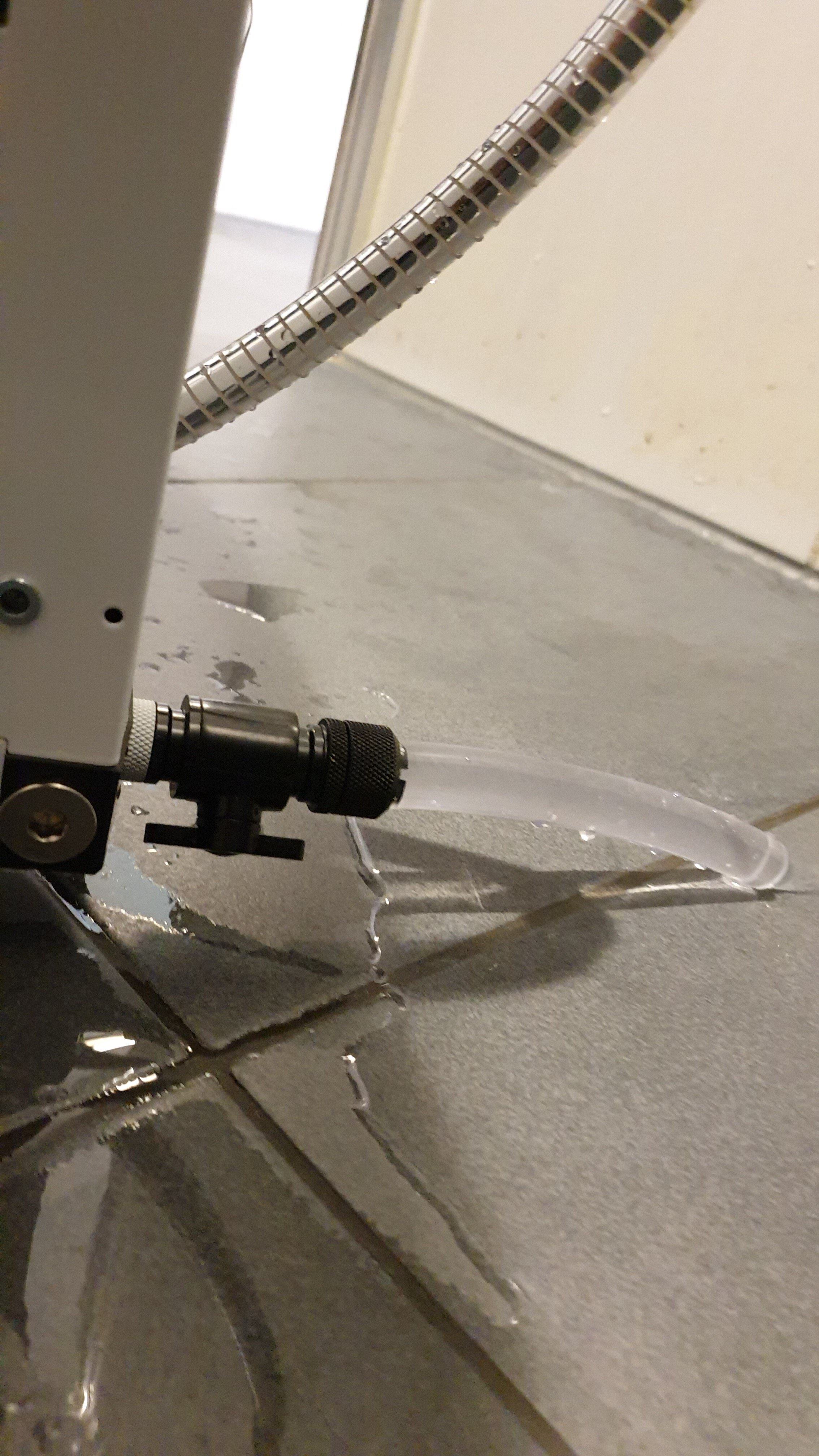

Hab das mal alles zerlegt und merkte beim ablassen dass das unpraktisch war, da ich den einen Fitting nicht drehen konnte, musste den Radiator drehen. Ich werde an die pumpe und den Radi rotierende Verlängerungen setzen und den Kugelhahn nicht extra über den Würfel, sondern an das von der Pumpe ausgehende Stück direkt mit dran setzen. Hab dir auch mal bilder gemacht. Da wasr wirklich nur wenig Wasser in der Pumpe bzw. dem Gehäuse eher, Ultitube läuft über kopf nicht aus, selbst beim hineinpusten und herumschleudern.
Den Filter kannst du vorsichtig freilegen in dem du die Tube von dem Pumpentop drehst, der Ring darunter ist nur für die Pumpe.
Mit einem Gegenstand durch die öffnungen heraus heben.
Laut AC bitte auch nach kurzem Testbetrieb einmal den Pumpenkopf abziehen (ich magnetisch dran), denn falls Metallreste ,Metallspan und Staub im System sind, bleiben die oft unter dem Pumpenkopf sitzen da sie magtnetisch angezogen werden.
