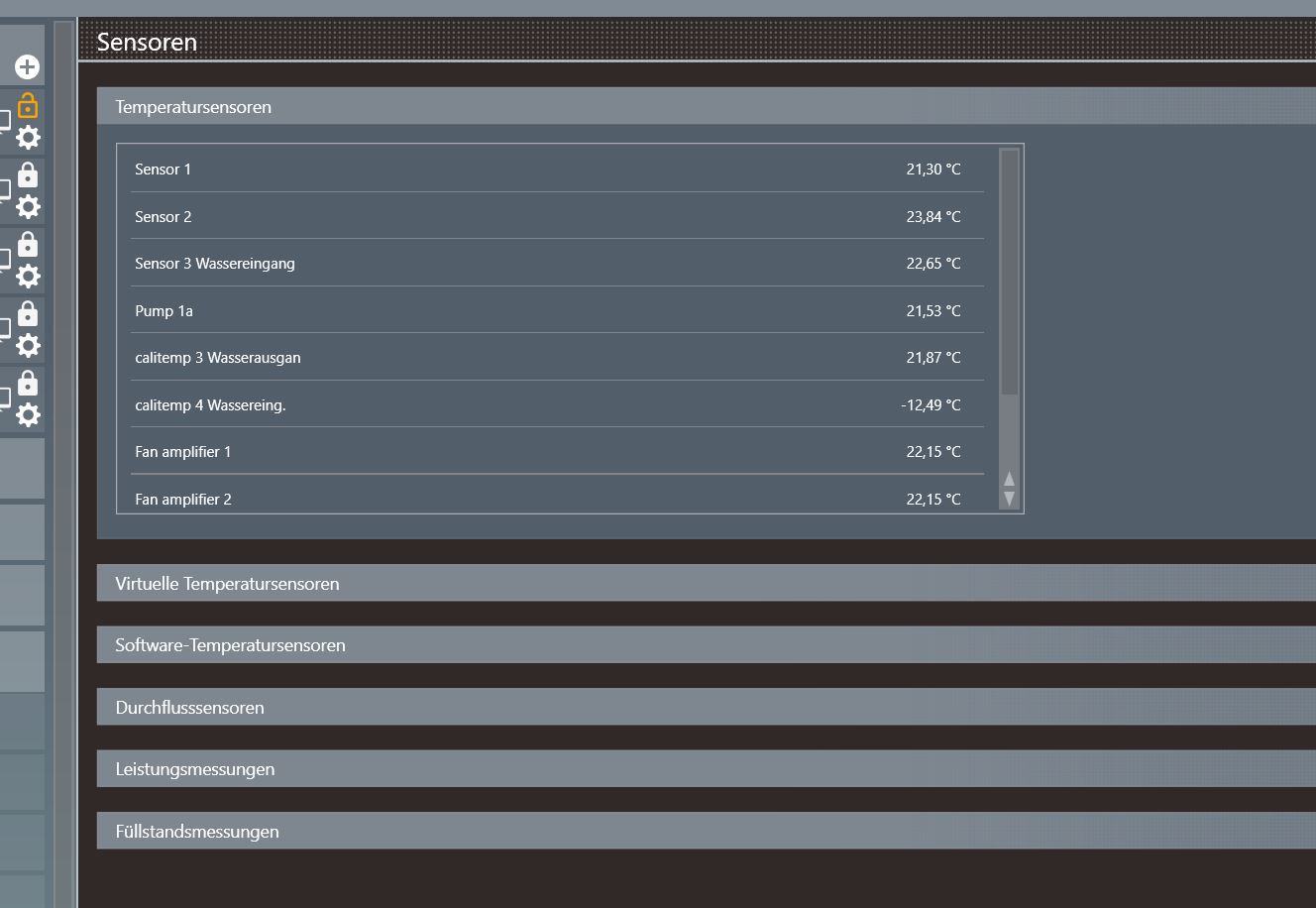

Ich hatte gestern noch mal komplett "kalt" gestartet. Da sah es so nach vielleicht einer halben Minute Laufzeit aus:
Der Sensor sitzt bei mir vielleicht 30cm höher als der, der weniger ausspuckt. Hier mal markiert:
das heißt, der Rechner läuft dann ca. eine halbe Minute?
Falls ja, wundert es mich nicht, dass die Sensoren Uterschiedliches anzeigen.
Imho wäre es sinnvoller den Aquaero an ein zweites System anzuschließen und sich die Temperaturen anzuschauen,
während das zu betrachtende System eine nacht lang aus gewesen ist und auch aus bleibt.
Wieso wundert dich das nicht? Es ist noch kein Wasser im System. Ich habe das Aquaero mit einem langen USB-Kabel lediglich mit dem alten Rechner verbunden. 20s nach dem Start sah das eben so aus:
Hab mal nachgemessen, der wärmer auslesende Sensor liegt 28cm höher. Ob die Luft da etwas wärmer ist? Wobei das Aquaero fast genauso hoch sitzt und die fan amplifier Temps seht ihr ja.
Dachte, das Wasser wäre schon drin und das Hauptsystem würde schon laufen (wegen Deiner Zeitangabe).
So wie Du es gemacht hast, entspricht es ja dem, wie ich es gemeint hab. Außer das ich noch Wasser in den Kreislauf machen würde.

liegt vielleicht an dem X4 Hub ? Hast Du mal die Calitemp auf einen anderen Ausgang gesteckt. Oder jeden mal einzeln auf das Aquaero (ohne den Hub).
Zeigen die dann auch unterschiedliche Werte an ?

@Turrican M3
Das dacht ich mir auch schon. Weil 1+2 und 3+4 am AE auch abweichen. Test ich mal.
