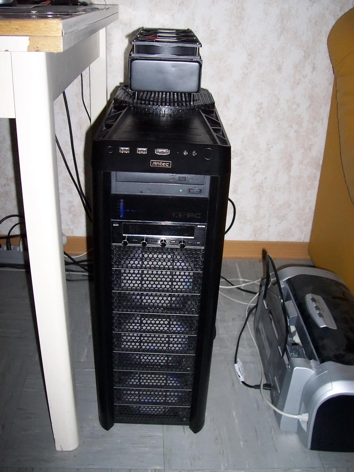

Mein Radi hatte ich mit Abstandshaltern auf's Dach geschraubt. Beim Lian Li werde das nicht machen. :D Der Radi kommt (hoffentlich am WE) hängend an die Wand.
Und die Lüffie`s dann oben drauf saugend ?? hast mal ein Bildchen davon ??

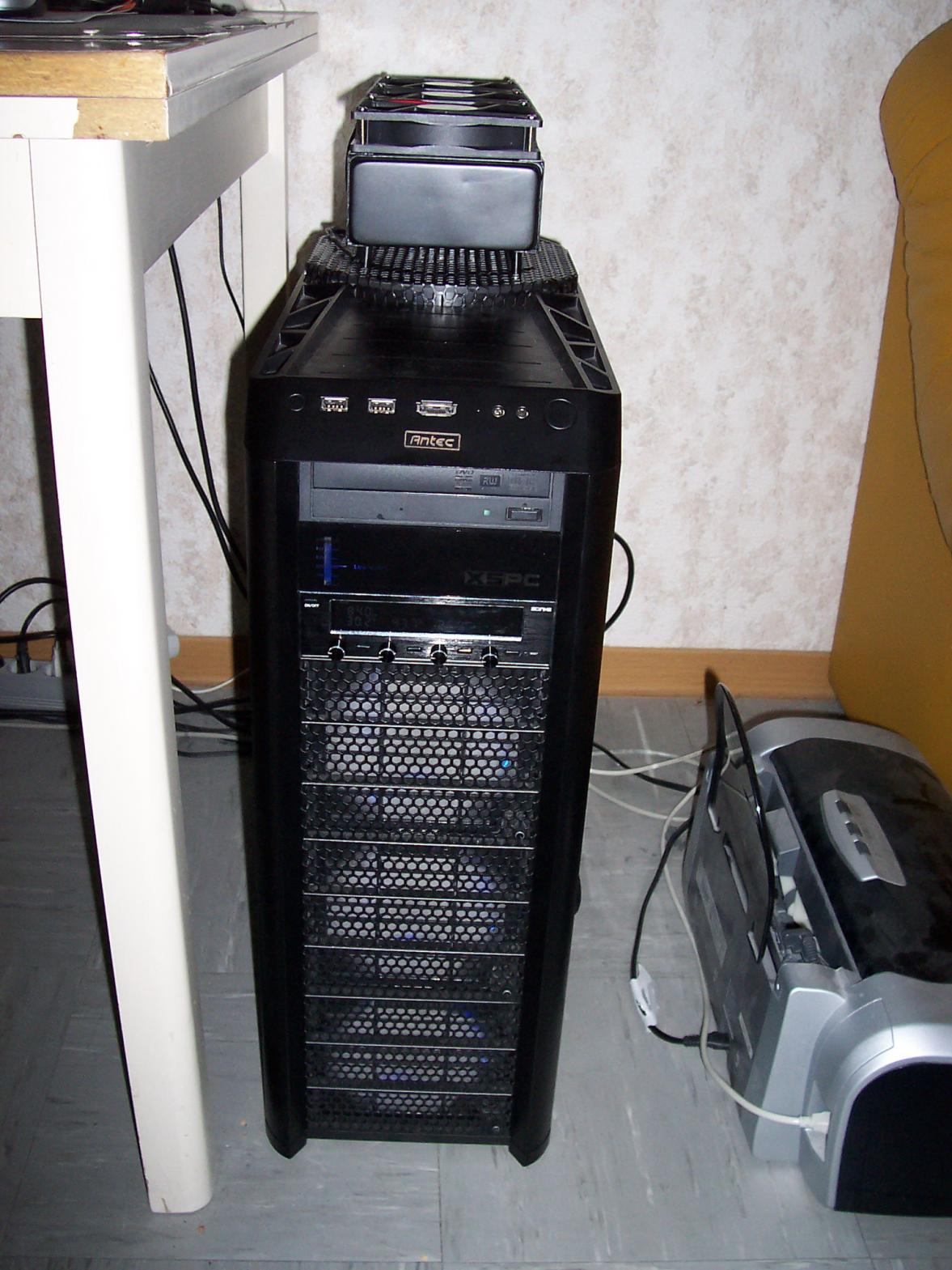

Ich habe vor mir eine WaKü in mein Xigmatek Midgard einzubauen. Ich habe mir hier im Forum einen 360 Radi(NexXxos Xtreme III Rev.2 Radi) gekauft und würde den gerne im Deckel einbauen. Da nicht soviel Platz von der Höhe vorhanden ist(RAM ist im weg bzw. dann nicht mehr rausnehmbar), hatte ich vor, den Radi im Case von unten an den Deckel zu schrauben und von außen die drei Lüfter zu montieren.
Ich hätte diese dann so montiert, dass sie die kalte Luft durch den Radi ins Case blasen. Ist das so sinnvoll? Immerhin wird die dann warme Luft wieder ins Case gebracht.
Rausblasen lassen ;)
Hatte selbiges bei meinem Midgard !
Du musst aber beim 360er nen slim nehmen + dremeln/flexen, damit der 360er oben auch effektiv als 360er arbeiten kann,.. dazu die Slim Lüfter, die passen zwischen meshgitter und Metall des Cases oben ganz knapp zwischen ;)
Oder du baust die Wakü einfach oben drauf, ist das simpelste.
