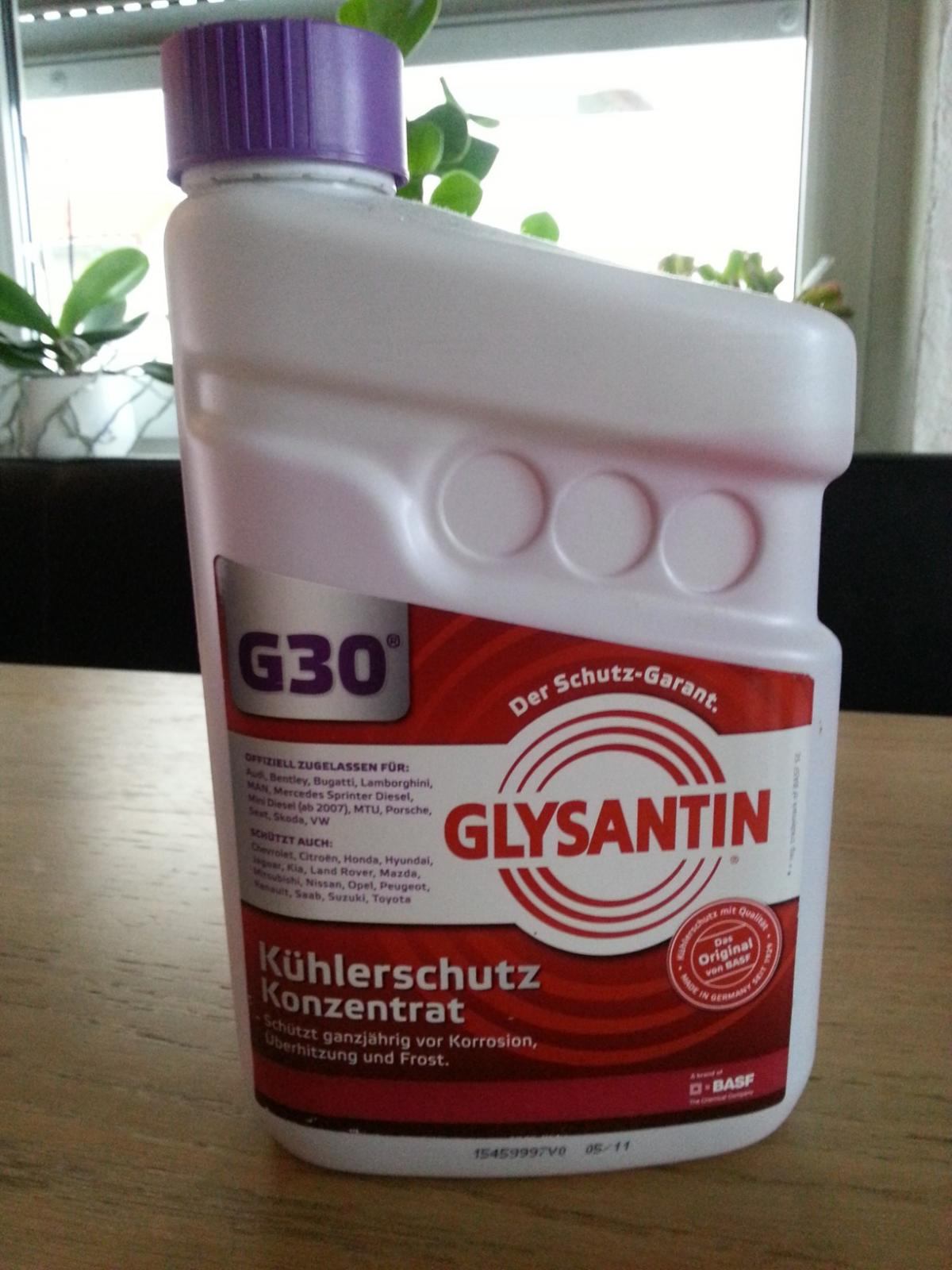

Kleiner Erfahrungsbericht zu Wasserzusätzen:
Habe 2008 WaterWetter + Entsalztes Wasser in meine Wakü gekippt. Nach drei Jahren, als eine neue GPU fällig war, waren überall schleimige Ablagerungen in den Kühlern und an den Schläuchen.
Danach hab ich Tygon Schläuche und G30 Frostschutzmittel von der Tanke + entsalztes Wasser (ich glaube 1:20) genommen. Gestern (4 Jahre später) hab' ich mir mal mein Wasser und die Schläuche angeschaut: Wie am ersten Tag!
Ich habe auch den Eindruck, das die Kühlleistung etwas besser ist als mit WaterWetter - Kann mich aber auch täuschen.
Ich jedenfalls, habe den Eindruck, dass es keinen besseren Zusatz als G30 gibt - Es leuchtet halt nicht.

Hab gerade nochmal in den Rechnungen geschaut: Waren vorher doch drei Jahre und jetzt sind es vier - Aber trotzdem ein Unterschied wie Tag und Nacht.
Die Schläuche hab ich von Aquatuning. In der Rechnung steht S11 Tygon R3603 Schlauch 11,2/8mm Clear.

Noch ein Update zum Erfahrungsbericht
Sorry, war kein G12, sondern G30 und ist pink (Hab nochmal im Keller geschaut) :)
Hat das Zeug eigentlich ein Ablaufdatum?
Gruß,
BostjanD
- - - Updated - - -
Hab mir die Frage eben selbst beantwortet:
Ist in originalverschlossenen Gebinden min. 4 Jahre haltbar - Muss mir meins also neu kaufen :-[
