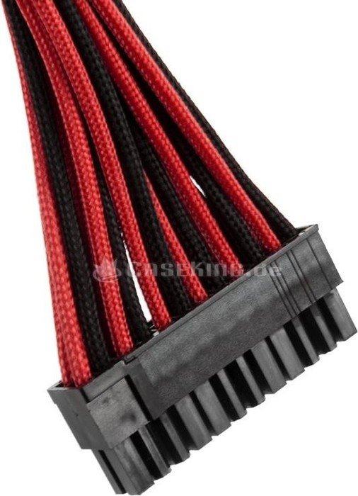

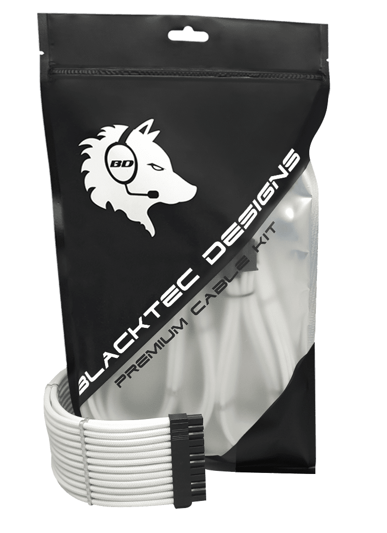

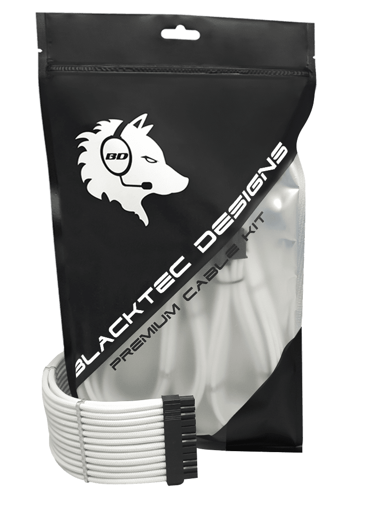

Cable Sleeves: Blacktec Designs Cable Extension Kit D-Series Premium - black/red

Die Cable Mod Sleeves würde ich ehrlich gesagt nicht nehmen, die sind ziemlich dünn und schauen lange nicht so gut aus, wie Konkurrenzprodukte.
Oh ok, mit der Resonanz zu CableMod habe ich nicht gerechnet, ich dachte die haben einen guten Ruf. Was wäre denn aus deiner Sicht eine bessere Alternative? Muss man heute noch selber sleeven oder gibt es auch andere Anbieter für fertige Kabel?
Ich sage nicht, dass alles von CableMod schlecht ist, aber die Kabel, die du rausgesucht hast, hatte ich auch für mein HXi und mir taugen die gar nicht.
1. Die Kabel sind sehr dünn, genauso die Sleeves, sieht mMn einfach nicht hochwertig aus, sieht man ja auch in den Bildern von deinem Link: 1270577-n2.jpg
Als Vergleich dazu mal Extensions von Blacktec: S-Series-weiss-transparent.png
2. Ich würde nur noch Extensions kaufen, die kann man auch bei einem Netzteilwechsel weiternutzen.
3. Ich persönlich finde die geschlossenen Kabelkämme viel schöner, als die Pastikkabelkämme, die man zwischen die "Billigserien" von Cablemod drücken kann.

Als Vergleich dazu mal Extensions von Blacktec: Anhang anzeigen 469490
47€ für ein Extension Set (Verarbeitung sieht super aus) inklusive Aluminium Cable Combs. Das ist wirklich top. Danke für den Tipp, kommt auf die Liste. ;)
