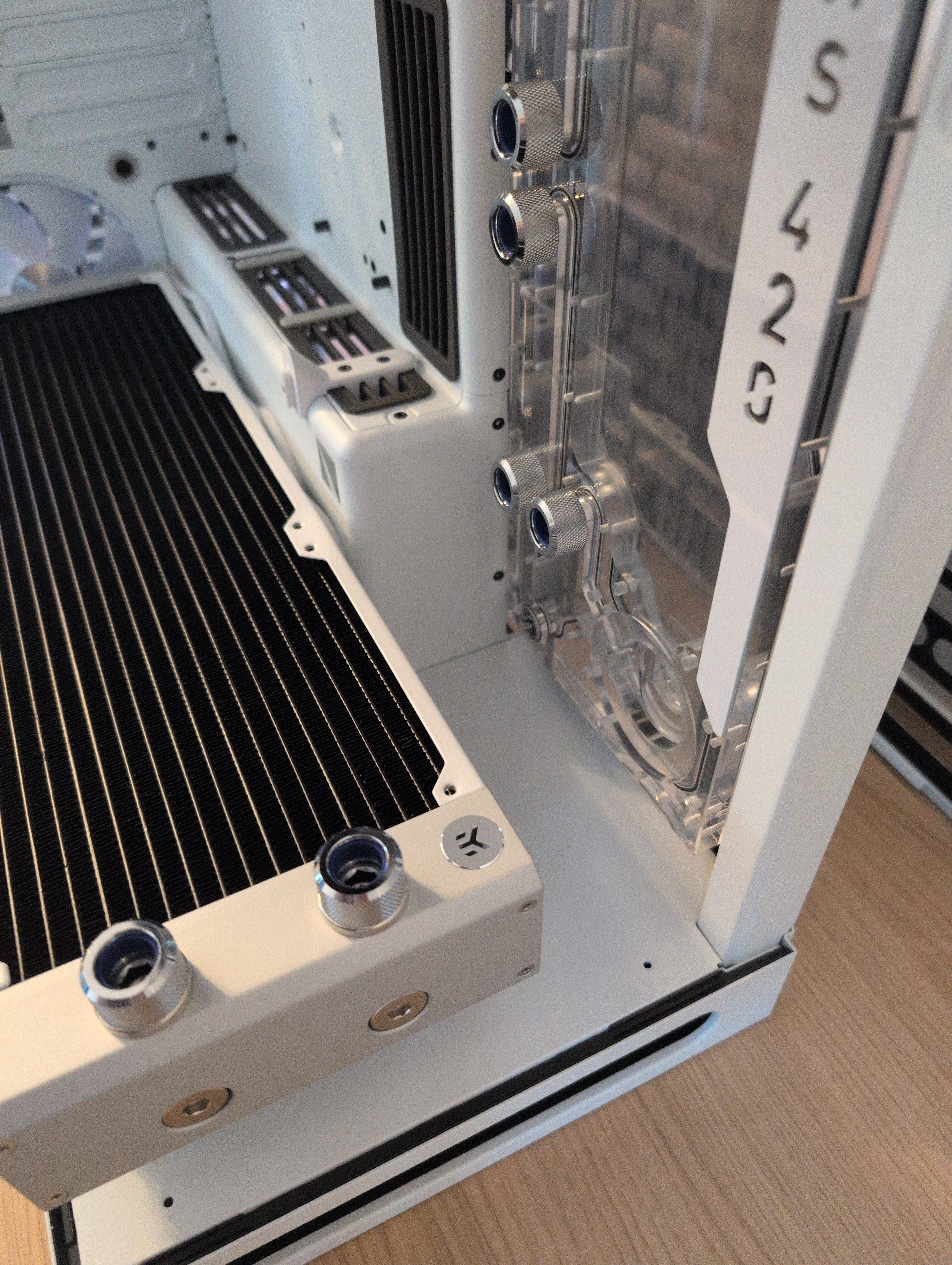

Hier mal drei Bilder vorab, kommen vom Handy daher unsortiert. Wenn ich ihr irgendwas näher sehen mögt bitte einfach fragen 🙃
Überlege ob ich das Gitter wo die Distro aufsitzt noch weiß Pulver zu lassen. Was sagt Ihr dazu ?
Auf dem unteren Radiator schließen die noch fehlenden Lüfter fast bündig ab, wird genau noch Luft für die Shroud in 10mm passen.
Lüfter sollten so in einer Woche da sein. Sind Europaweit nicht zu bekommen musste Sie wie vieles wo anders bestellen.
welche Farbe soll das Fluid haben? Sieht man das Gitter hinterher überhaupt?
Da Du auch so hier und da schwarze Akzente hast, würde ich mir Zeit und Geld dafür sparen ;)
Beim Liquid bzw. sollte es eigentlich eine klare Flüssigkeit sein, bei den Tubes weiß ich noch nicht ob ich weiß satin nehmen soll oder auch einfach klar. Werde es wohl mit beiden Tubes biegen und dann schauen was besser aussieht.
Aber ja das Case hast die eine oder andere kleine schwarze Applikation daher ist das durch aus machbar in dem Look.
Würde auch erst mal schauen, wie es "insgesamt" aussieht und dann entscheiden, ob (Kohle ver-)Pulvern Sinn macht. 😅
