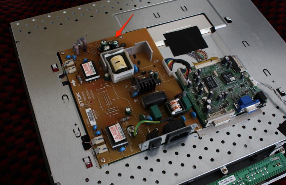

hatte noch ein bild von der aktion als ich die kondensatoren getauscht habe. zumindest bei dem monitor war das ganze recht übersichtlich und einfach gehalten.
jeder monitor ist natürlich anders, aber gibt vielleicht eine vorstellung, dass das ganze nicht unbedingt ein hexenwerk ist. ein wenig löterfahrung sollte man schon haben - oder sich zumindest informiert haben, wie man soetwas am besten anfängt.

So habs geschafft, hier ist meine Trophäe
Gehe ich richtig in der Annahme dass die 3 Grünen Kondensatoren links unter dem silbernen Kühlkörper die Übeltäter sind?
Zumindest sind es die einzigen die sich bereits aufblähen ... :fresse:
Die sind auf jedenfall durch und müssen getauscht werden ;)
Die restlichen sehen soweit ganz gut aus. (den großen blauen noch checken, den sieht man bei dem Foto nicht gut)

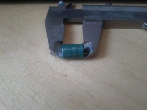

Soo nun ist nur noch herauszufinden welche Kondensatoren ich brauche:
Auf dem Kleinen steht:
SAMXON 470µF 10V GK(M) Y1C 105°CH
Auf den Großen:
SAMXON 680µF 16V GK(M) X6A 105°CH
Wenn ich mich ned vertan habe, müssten es diese sein:
SAMXON GK Series
Was mich nun stuzig macht, ist das dieses Y1C und X6A nirgends zu finden ist... aber reicht es wenn ich welche kaufe die die selbe Kapazität und Spannung haben? oder gibts da noch Unterschiede, die zu beachten währen, bei verschiedenen Materialien oder so?
Am besten noch ne expertenmeinung abwarten, aber ich bin mir ziemlich sicher, das mir genau das damals hier im luxx gesagt wurde. Also kapazität und spannung muss passen. Rest ist egal (form, größe, usw.)
edit: ganz wichtig ist noch beim einbau, das die richtig rum sitzen ;)
