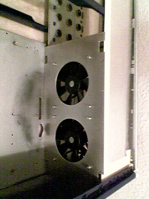

Die HDD- Käfige wurden rausgenommen. Eine Aluplatte für die beiden 120mm TITAN ALU Frame Lüfter.

Die Aluplatte für die Lüfter wurde mit dem Dremel und der Stichsäge gemacht. Die Aussenkanten - Stichsäge, die Löcher/Kreise mit dem Dremel und dann mit Schlüsselfeilen gefeilt.

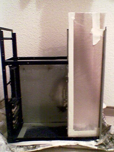

Ich habe mir mal was überlegt. Ich werde die Frontbelüftung auf einen Papst reduzieren und den im Innenraum platzieren(siehe Bild). In die neue Frontplatte kommt eben ein großes Viereck mit Gitter für Frischluft.
Ein PSone TFT kommt auch noch in die Front.
Sorry für die schlechten Handybilder und das ich sie in die Datenbank lade, kann aber grade nicht auf meinen Webspace uploaden. Werde ich noch nachholen!
Ist noch provisorisch, wird noch neu gemacht. Soll nur meine Idee visualisieren :banana:

Macht das nun Sinn, was ich mir ausgedacht habe mit dem Frontlüfter?
Ich wollte eigentlich mal wissen, ob das was bringt. Gibt doch hier bestimmt einige die sich gut mit Kühlungsokonzepten auskennen, oder ?!

Wegen der Kühlung, also gar keinen Lüfter in der Front ist mir....komisch ;)
Wie soll ich den gleich 3 92mm Lüfter in die Rückwand kriegen??
