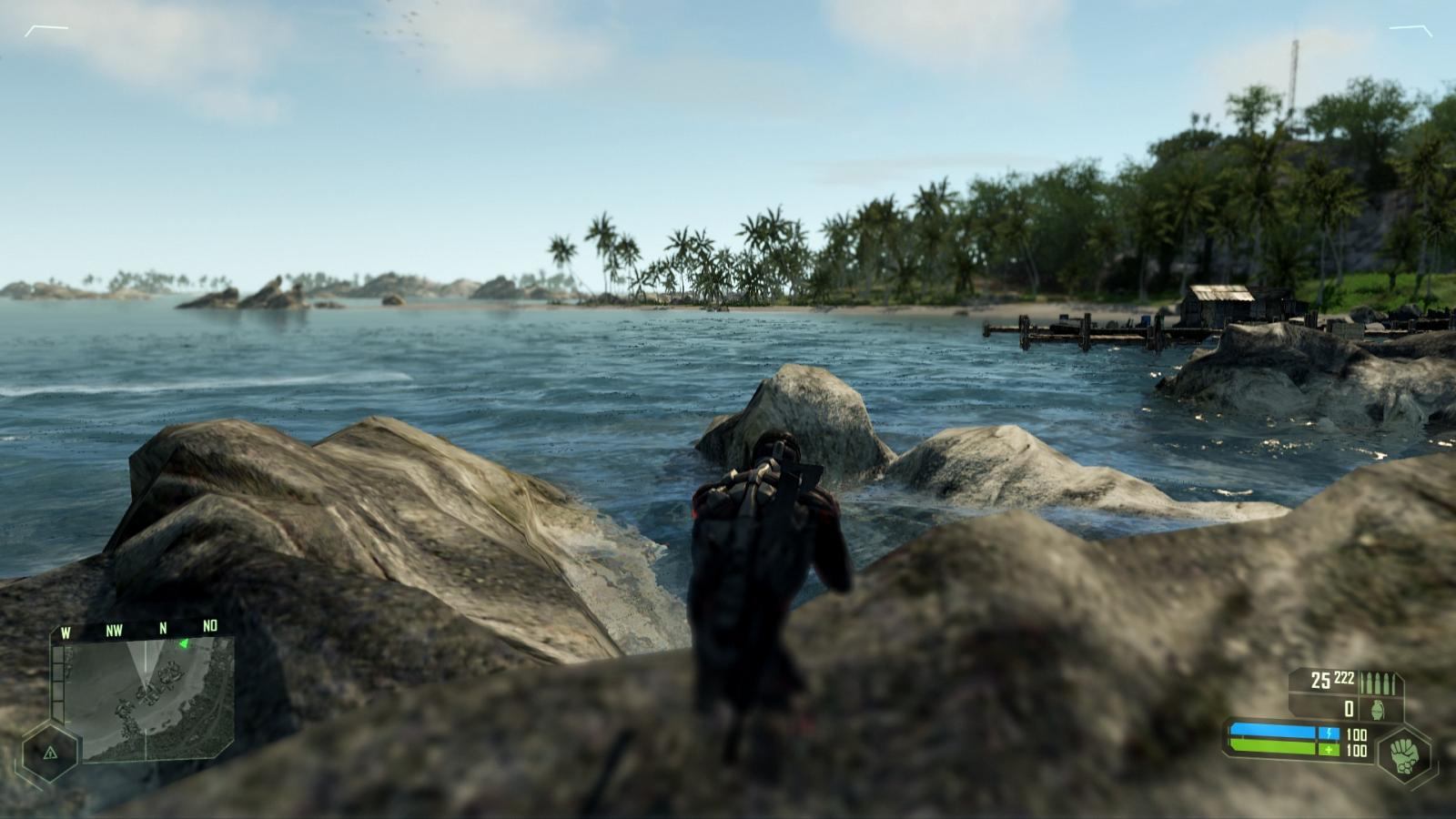

Poste mal die cfg die Du verwendest, auf dem Video hat es den anschein das Wasser würde sich etwas zu träge bewegen, würd mir da gern die dazugehörigen Befehle anschauen :)

Uff, ist schon fast ein Ding der unmöglichsten sache :hmm: da sind ja alle Werte schon auf 0 :fresse: Gib mal während dem zocken r=fsaa=0 in die Console ein, evtl ist ja AA noch aktiv.
Ich geb Dir den Link, okay? Aber nur für die Shader. Wenn Du sie in Dein Gameordner gemacht hast, solltest im Anschluss sofort auch mal in Deinen "Dokument/myGames/Crysis/Shaders/Cache löschen, wie bei Shadern halt. Und wenn Du das Spiel startest, unbedingt den Level neu zu beginnen :) Dann sollten sich die Shader über die Map verteilen.
Auf eigene Gefahr, weil bei mir manchmal Ozean zu sehen der so seltsame Schwarze Striche aufweist.
Download Wassershader - freiwilliger Test von van :fresse:

Moin zusammen :-) Ich habe die cfg von Whitecker benutzt. Link ist im Thread 4 auf Seite 60. Sollte ich den Kommentar aus dem Video nehmen? :-)
Ich werde die Shader auch mal testen, sobald ich nen Backup gemacht hab.
PS Das mit deiner Freundin tut mir leid. So etwas zieht ein überall in Gedanken runter. Ich hoffe dir geht es bald wieder besser.
Habe die neuen Shader ausprobiert und gleich wieder getauscht. FPS nur noch zwischen 20 und 30 und, so wie du schon sagtest, schwarze Punkte auf dem Wasser.

Irgendwie hab ich´s doch geschafft die neuen Wassershader ohne Fehler ins Spiel zu übertragen, hab jetzt den Ersteller davon angeschrieben, mal sehen wie er mir das erläutern kann damit Wir das hier auch problemlos nutzen können.
Hier 3 Pics von Harbor, zwei davon sind die Wassershader und natürlich ne Explosion :fresse:

Übrigens: hab die Antwort bekommen und noch zusätliche Shader, nun steht dem neuen Wasservergnügen nichts mehr im Wege, die Lösung poste ich heut Abend.
Vorweg: es sieht Hammer aus :bigok:
Das sieht mal geil aus echt das Wasser,direkt nachher mal einbauen,wohiin gehört das,einfach in den Shader Ordner?
How to:
  • In den Shadersordner kopieren & überschreiben
  • Die im "Game"ordner vorhandene "Shaderscache.pak" komplett rausnehmen (am besten erstmal auf den Desktop kopieren)
  • Im Optionsmenü vom Hauptspiel "no AA" auswählen und übernehmen
