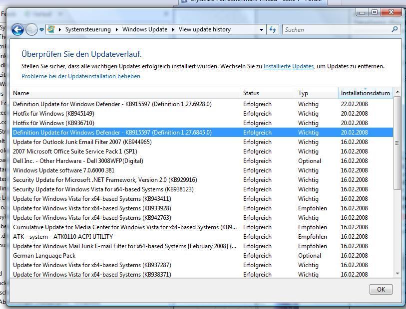

Treiber ist der Leaked aus deiner Sig, genau wie von dir beschrieben, Hotfixes sind drauf, stehen im Updateverlauf.

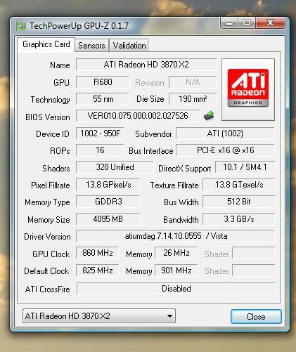

GPU-Z meiner X2 und Updates...:
das disabled bei crossfire steht ist normal, aber dein memory clock ist alles andere als normal. haste catalyst A.I an? kannste mal ein foto deiner catalyst einstellungen posten?

naja,bei mir ist des eh ganz komisch, bei mir zeigt er bei der ersten graka nur ne default clock von 411/450 und bei der zweiten den standarttakt von 825/901 an, bus Width hab i irgendwie nur 256bit, und meine filrates sind au wesentlich niedriger als deine. Entweder spinnt GPU-Z bei mir, oder meine Graka ist kaputt...

Weiters verstehe ich nicht, wieso bei GPU-Z beide Karte beschränkt angezeigt werden, einmal nur 256 Bit Speicherinterface, einmal Memory Clock weit unten, einmal Bandwitch nur die hälfte....ka!
