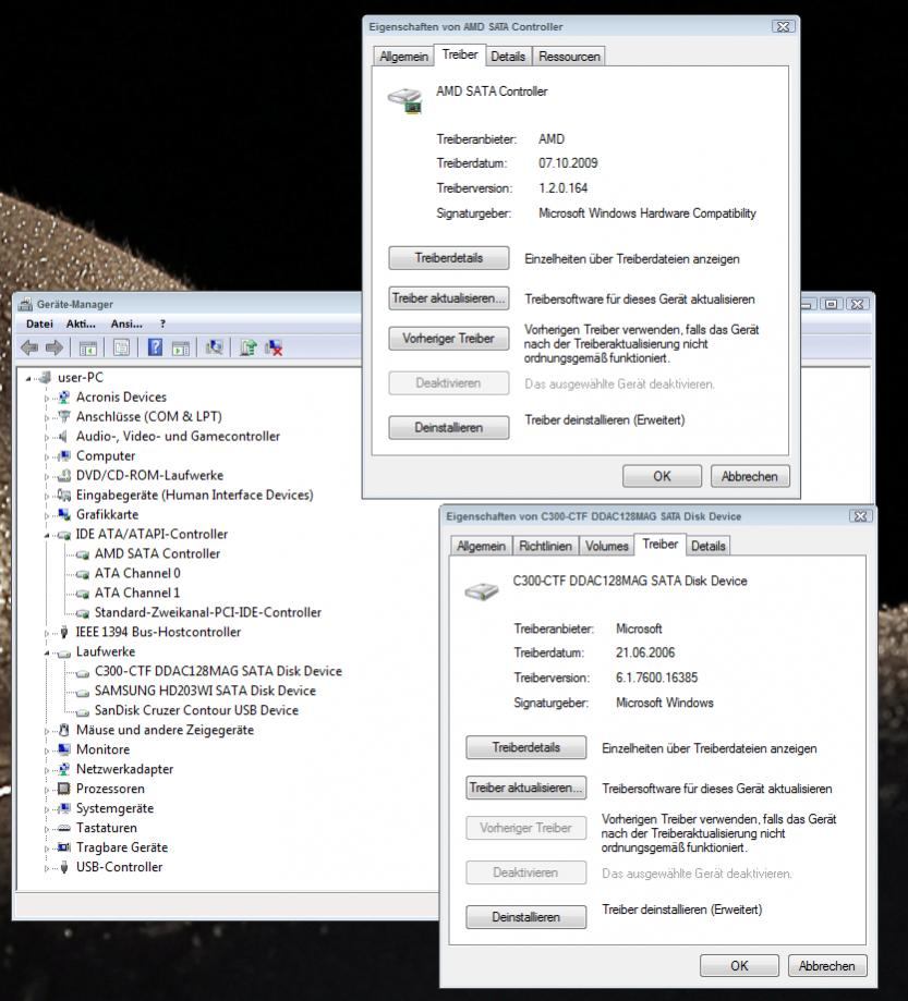

unter IDE ATA/ATAPI-Controller? dort hab ich einen AMD SATA Controller
wie gehts weiter? bild zur verdeutlichung

na da haben wir ja den übeltäter, du hast den AMD Storage treiber installiert ;)
Also war nix mit Trim...
Geh da (bei dem AMD SATA Controller) mal auf treiber aktualisieren / auf Computer nach Treibersoftware suchen / Aus einer liste von Gerätetreibern..... und da wählst dann den Standard AHCI 1.0.....

Genau da (Amd-SATA-Controller REITER) gehst nun auf TREIBER AKTUALISIEREN und wählst "auf dem Computer.." (also nicht automatisch suchen lassen.)
Im neuen Fenster wählst dann einfach "aus einer Liste von Gerätetreibern.." und da müssten dir dann die beiden Treiber (MSAHCI,und AMD SATA) angezeigt werden.
Den msahci auswählen,bestätigen und NEUSTARTEN,danach müsst er eingepflegt sein
bzw. heisst der nicht msahci sondern "Standard AHCI 1.0"

Wie gesagt der heisst "Standard AHCI 1.0"
..hast du da evtl.den Haken rausgenommen bei "nur kompatible Hardware anzeigen" ?
LOL...mist....ich gebs auf^^
sicher das du es richtig gemacht hast?
Kann sein das er bei dir irgendwas von IDE schreibt, dann nimmst den.
Wenn das tatsächlich nicht hin haut dann wie Morpog sagt.... haken raus bei "Kompatible Hardware anzeigen" (unterster Screen) und runter scrollen auf Standard AHCI

@pinki.. vielen dank für die ausführliche anleitung... hat jetzt geklappt!!!

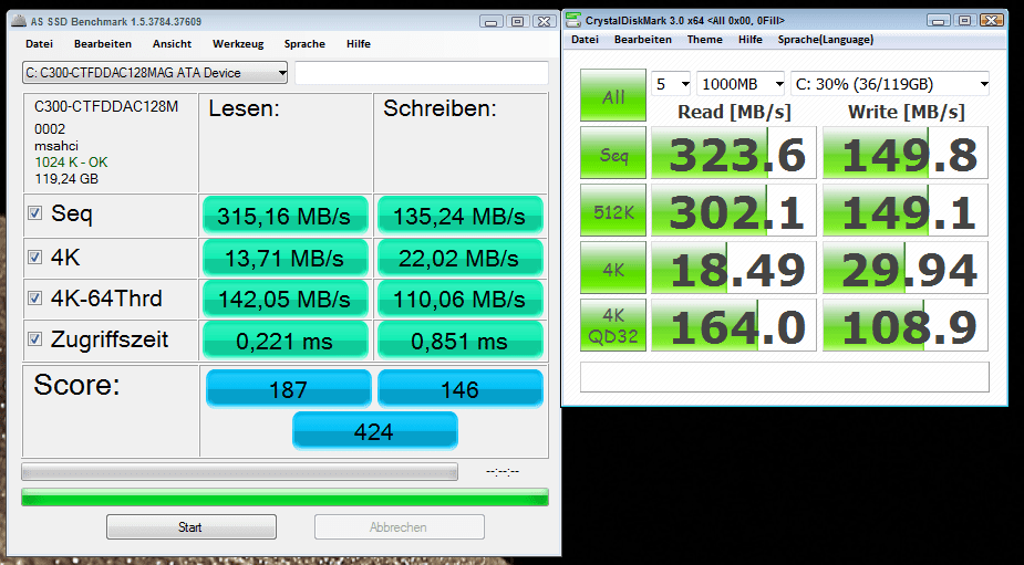

nach den benchmark sind einige werte signifikant besser geworden, allerdings 4K-64Thrd und 4KQD32 sind erheblich schlechter
so scheinen die werte genaz bauchbar, wie gesagt am SATA II wären dann auch die werte im 4k und 64-4k noch etwas höher, dafür halt die werte im Seq. niedriger, was aber weniger schlimm ist (kannst wirklich glauben)

hab den ich10r auf ahci gestellt, jetzt hab ich folgendes ergebnis:
ist das richtig oder fehlt es immer noch an geschwindigkeit?
