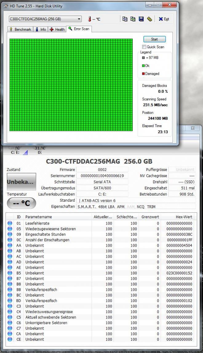

Also bei mir siehts so aus:
nach 1000h, lustigerweise wurden alle Betriebsstunden gelöscht bei Firmware Update
Deine C300 ist noch sehr jung. Hab 1.270h. Sollte dennoch kein Problem sein

Die Anzeige von HDtune 2.55 sind übrigens Dezimalwerte, während sie bei CDI hexadezimal angezeigt werden.
Du kannst CDI auch auf Dezimal umstellen. HDTune 2.55 ist übrigens sehr schlecht geeignet SMART Werte von SSDs anzuzeigen.
SMART Werte können ausgelesen werden, müssen aber dann vom Programm korrekt interpretiert werden. Wenn also ein uraltes Tool (HDTune 2.55) Werte eines deutlich neueren Gerätes (= C300 und alle SSDs im allgemeinen) vorgesetzt bekommt, dann kann dabei nur Mist rauskommen.

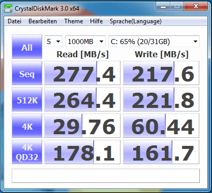

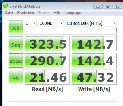

So, hier mal meine Werte von der 256GB an einem Intel Controller der 10 Generation.
Firmware ist die 0002.
Das arbeiten macht richtig Spass.
Man merkt den Unterschied zur ST 128 doch deutlich.

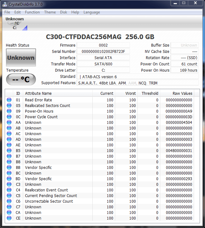

Könnt ihr mir sagen ob die Werte meiner C300-128GB in Ordnung sind?
Ich habe auf ihr vorhin W7 installiert und dabei vergessen den AMD-AHCI Treiber auszuwählen und jetzt läuft sie mit dem MS-Treiber.
