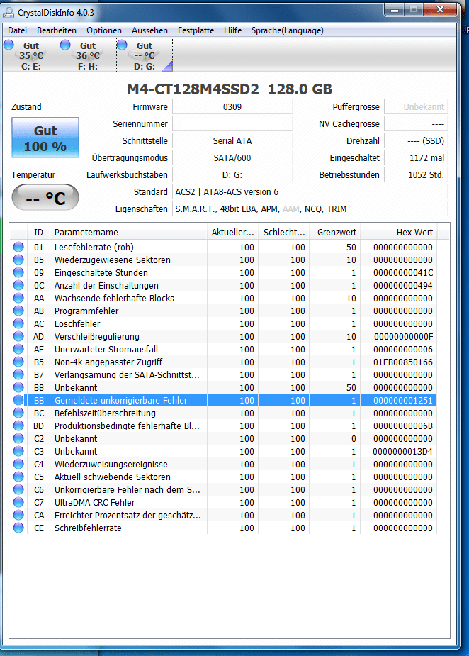

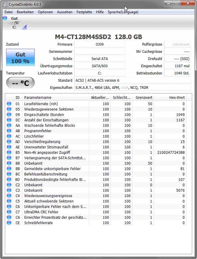

SMART-Werte:

Seine Firmware ist die 0309, die ist nicht als bedenklich bekannt - eher im Gegenteil. Klingt für mich prinzipiell nach einem Garantiefall, wäre halt die Frage ob das auch in einem anderen Gerät auftritt um auszuschliessen, dass das NB das Problem ist.

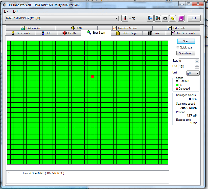

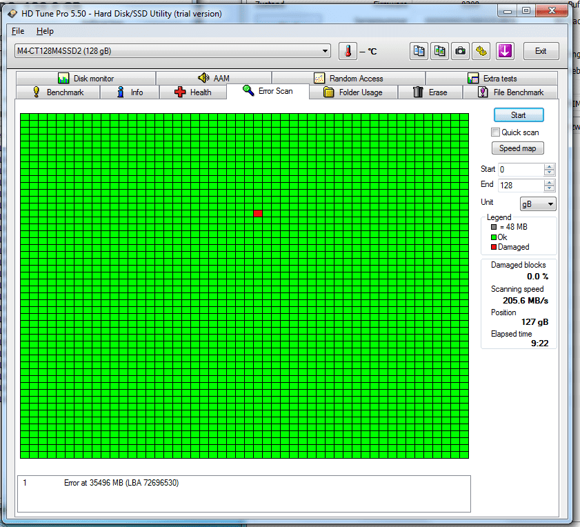

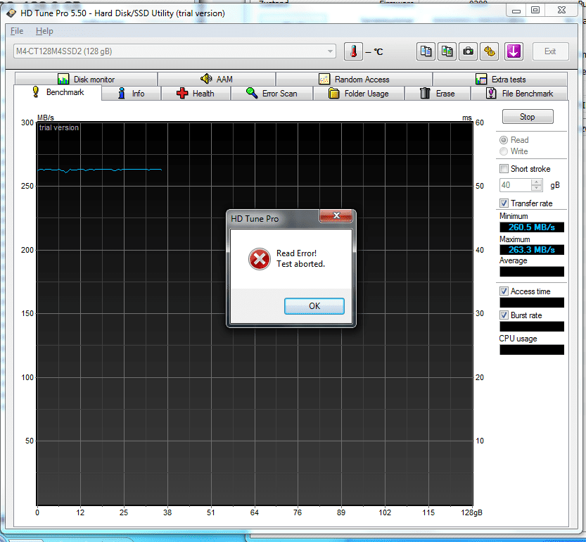

Anschließen hab ich dann mal mit HDTune einen Errorscan gefahren, wobei ein defekter Block gefunden wurde.

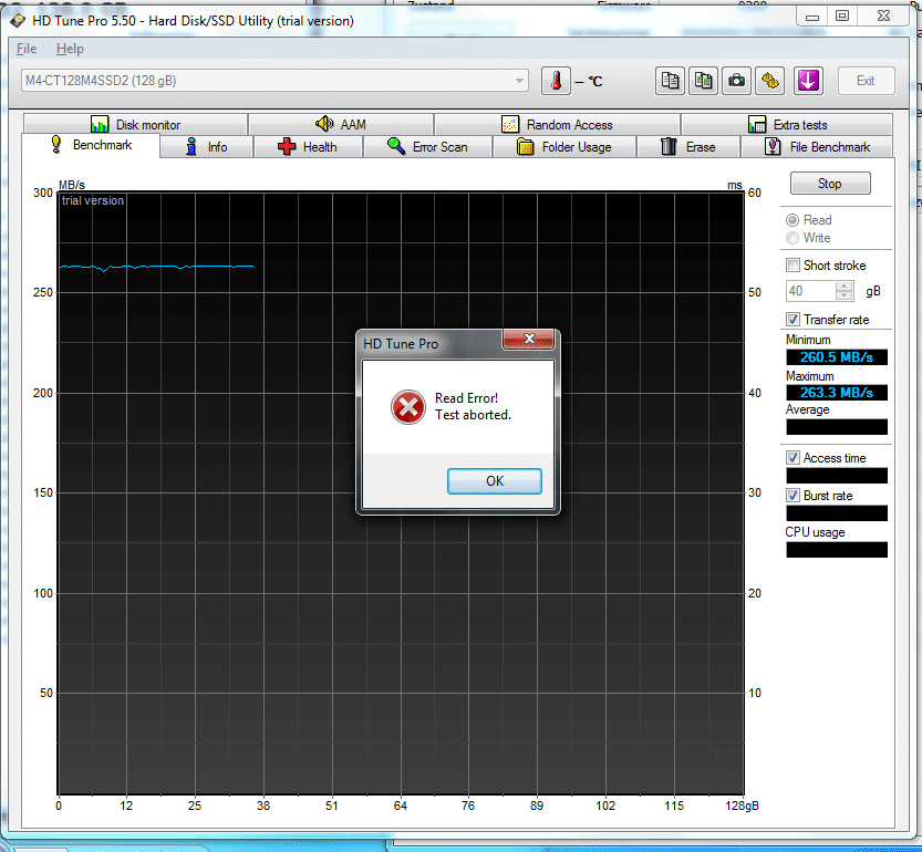

Der HDTune Benchmark ist außerdem wieder abgebrochen.

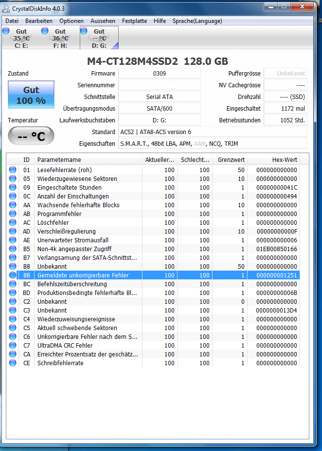

Danach hab ich mir die SMART Werte angeschaut. Der BB Wert "Gemeldete unkorrigierbare Fehler" ist vgl. mit denen im ersten Post krass angestiegen (Dezimal von grob 100 auf 5000). Was sagt denn der Wert genau aus?

HD Tune ist "Hard Disk Ultility" wie schon der Titel verrät und für SSDs nur sehr beschränkt geeignet. Die Benchmarks finden z.B. nicht auf der Filesystermebene sondern direkt auf dem physikalischen Device statt und in der Standardeinstellung nur mit 64k Zugriffen alle paar MB. Daher ist es nicht unbedingt wahrscheinlich, dass gerade der fehlerhafte Block ausgelesen wird, wenn der Fehler passiert. 64k reichen übrigens auch nicht um bei modernen SSDs die maximale Transferrate zu erreichen, weshalb HD Tune auch immer viel niedrigere Werte zeigt als z.B. CrystalDiskMark oder AS-SSD.

Bei SSDs passiert das dagegen nicht. Hier gibt es aber auch Fehler bei der Herstellung der NANDs und somit immer mal defekte Blöcke, die aber i.d.R. schon bei der Herstellung erkannt und ausrangiert werden. Die m4 zeigt das sogar im Attribute BD an unnd bei Deiner sind es 107. Das ist normal, so 1 bis 2 pro GB kommen druchaus vor. Nun gibt es aber manchmal auch defekte Blöcke, die nicht sofort sondern erst nach wenigen Zyklen ausfallen und erst dann ersetzt werden, so wie es bei HDDs ja auch manchmal defekte Sektoren gibt, die ersetzt werden und danach läuft alles wieder normal. HDDs haben übrigens auch ab Werk defekte Sektoren, die sofort ausgeblendet werden, denn man schafft es nicht so große Flächen wie die Plattern 100% fehler- und staubfrei zu fertigen.
Da bei SSD also anders als bei HDDs nicht zu Folgeschäden (aufgrund von Partikeln die bei einem lichten Headcrash von der Ovberfläche abgelöst werden können) kommen kann, ist es wenig wahrscheinlich, dass dies das Zeichen einer anstehenden Totalausfalls ist. Das kann das Ergebnis einer unerwarteten Stromausfalls (deine hatte schon 6) sein, während dessen gerade ein Block beschrieben oder gelöscht wurde. Deine NANDs haben gerade 15 Zyklen hinter sich, die sind noch fast taufrisch. Wären es 15.000 würde ich sagen, die sind bald am Lebensende, aber so ist das kein Grund zur Besorgnis. Den Fehler sollte der Controller durch das Ersetzen des defekten Blocks beheben und dann stehen da gleich einige 100 Wiedertzugewiesene Sektoren im Attribute 05, weil eben ein Block zahlreiche Sektoren (dier ja je 512 Byte sind) enthält.
Warum dies bisher nicht passiert ist und was es mit dem BB auf sich hat, kann ich Dir aber nicht sagen. Das solltest Du mal Crucials Support fragen.
