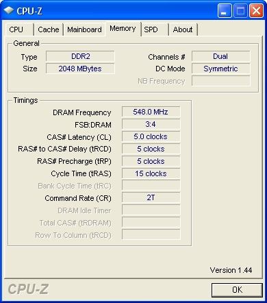

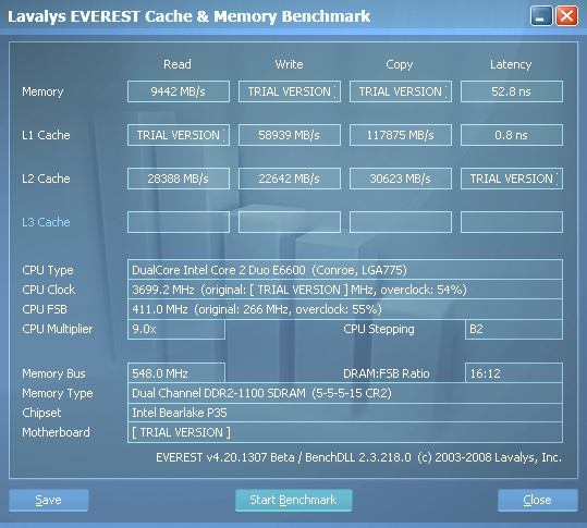

ich kriege meine 800er Cruical´s nicht mit normal SPannung über 1050. Wiviel Strom kann ich den denn max geben? Gekühlt wird mit OCZ.
Bin seit kurzem besitzer eines P5K-E Board besitzers. UNd meine SPeicher habe ich immer noch. Bis heute bin ich mit dem Speichern sehr zufrieden. SInd immer mit der Standart Vdimm gelaufen. Ich bin mir sicher, das sich hinter meinen speicher noch viel mehr bewirkt, doch dafür würde ich gerne wissen, was ich den speicher an max Vdimm geben kann. Die Speicher werden schon gut gekühlt.

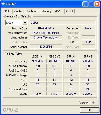

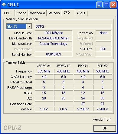

Habe den Thread gerade entdeckt und bin da auf so ne Idee gekommen. Denn ich habe hier noch 4x1 GB Crucial Ballistix 800 rumliegen und die gehen zwar schon sehr gut >1000 MHz, aber ich würde gern das Speed von den 8500er (1066) drüber flashen. :angel:
--> Ist hier jemand oder vielleicht auch mehrere, welche/r ihr Spd (nur orignal) von den Ballistix auslesen könnten und hier posten könnten. ;) Dazu noch kurz die genaue Ballistix Bezeichnung und vielleicht die S/N. Und man könnte da auch eine kleine Datenbank anlegen.
Würde das echt mal gerne testen ob da einfach auf den 8500 im Vergleich zu den 6400 nur ein optimiertes Spd :hmm: aufgespielt ist?!?
Übrigens Spdtool in der Version 0.62 ist jetzt auch Vista 64bit fähig :) Aber Vorsicht !!! Wenn man keine Ahnung von der dieser Materie hat, sollte man mit diesem Tool nicht unbedingt rumspielen da man schnell das Spd auf dem RAM löschen kann... :mad:
Sobald ich heute abend zu Hause bin, werde ich mein Spd von meinen 6400er Ballistix posten. :banana:
Greetz. :wink:

Das ist vollkommen korrekt. Aber vielleicht sind in dem Spd Profil der 8500er andere Timings/Settings (außer CL, tras, ...) voreingestellt als bei den 6400er, welche es möglich machen den RAM höher zu takten. Denn mit den BIOS Settings vom Board her kannst du nur einen Teil der Einstellungen ändern. :drool:
Könnte man herausfinden wenn man die Speed der RAMs einmal miteinander vergleicht? :bigok:
Die Chips sollten auf den 800 wie auch auf den 1066 die gleichen sein. Außerdem könnte ich vielleicht meine RAM-Settings im BIOS auf Auto lassen und fahre dann die meinen 800 automatisch als 1066.
Die Chps sind alle B6-Chips, die 1066er haben 400er und 533er sPD, die 800er 400 und 500er wenn ich da richtig sehe, die Timings sind gleich die bei CPUZ angezeigt, also bis zum TRFC.
Gruß
P.S. Da deine 800er ja auch die 500er EPP-Einstellung haben und als 800er SLI-Ram erkannt werden weiß ich nicht ob das klappen würde wenn du praktisch nur die 500er EPP-Einstellung mit der 533er ersetzen würdest.

Bin grad von der Arbeit rein. :) Und hab mal 2 Pics und die Spd-Profile von meinen Ballistix geuppt.
Hier die Links zu den Spd-Profilen:
Crucial Ballistix PC2-6400 CL4 EPP
http://rapidshare.com/files/103372085/Ballistix_PC2-6400-CL4_BL12864AA804.16FD3.spd
Crucial Ballistix PC2-5300 CL3 EPP
http://rapidshare.com/files/103372145/Ballistix_PC2-5300-CL3_BL12864AA663.16FD2.spd
@websmile: Wenn ich die beiden Spd-Profile miteinander vergleiche sind unterschiede in den Subtimings/Subvalues vorhanden. Was diese zum Teil genau bedeuten kann ich Dir noch nicht sagen. Aber du kannst ja mal mein 6400er laden und mit deinem 8500er vergleichen. Geht mit Spd-Tool einwandfrei... :eek:
Ist noch jemand hier der mir sein original 8500er Spd-Profil auslesen und hochladen oder per Mail schicken kann? Vielen Dank. :)
