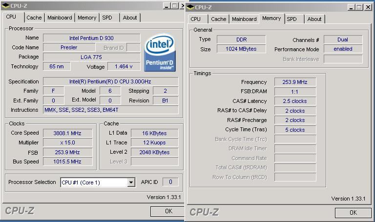

Ich hatte für meinen "Office-PC" Speicher gesucht (sollte was um 250 FSB werden) - was soll ich sagen? Bin angenehm überrascht.
für 108 EUR....:-)
Kann leider nicht mehr testen (bekomme wg Mainboard keine 255 hin)
cl. 2-2-2-5 laufen bis um 225.....
mfg
PS: Mainboard P5P800SE, Dimm@2,85Volt
