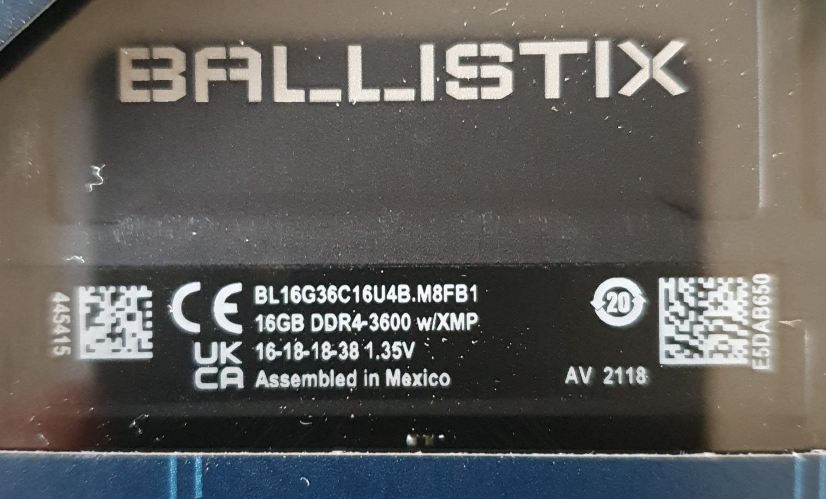

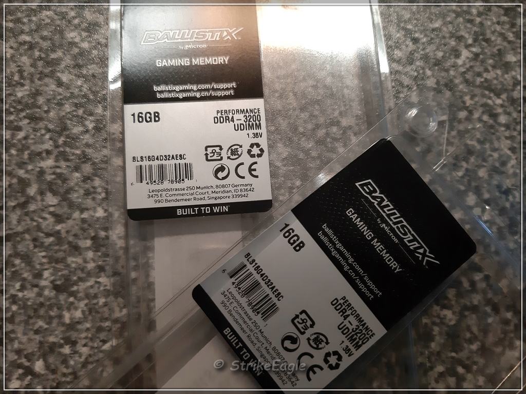

ich kann Dir nur mit 2 identischen 16GB Modulen dienen, die ich im Abstand von 4 Monaten gekauft habe.
Meine haben B-Rev (BL2K16G36C16U4R.M8FB1). Ich sehe nur unterschiedliche Zahlen neben dem QR-Code.

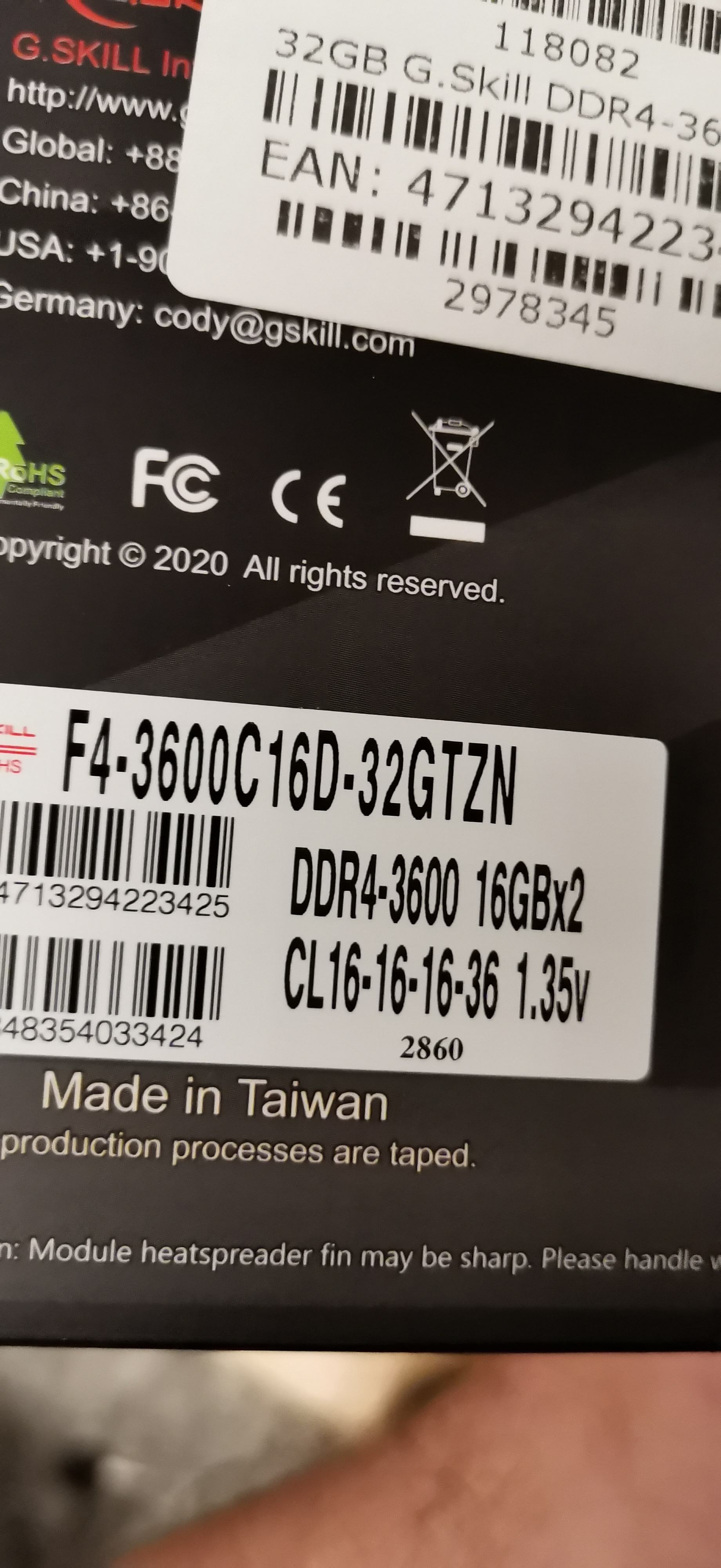

Der Preis war ja schon gut 170€. Auf Amazon und andere Foren wird viel berichtet das die neuen nun nicht mehr E-Dies\Dual Ranked sind. Also ist das nicht mehr so der Geheimtipp.
Habe jetzt meine Gskill Trident Z NEO mit B-Dies\Dual Ranked für 270€.
Bei MF kosten die 300€ und sind non NEO. Der Unterschied NEO zu den normalen RGB. NEO hat wohl eine LED mehr und bessere Heatspreader.
Danke, dann ist die identische EAN also schon bestätigt. So fix kann man die fragwürdige Aussage des Support widerlegen^^

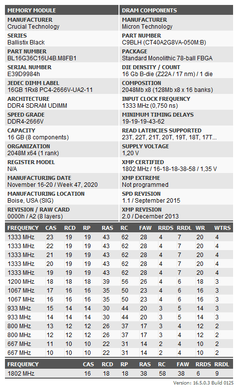

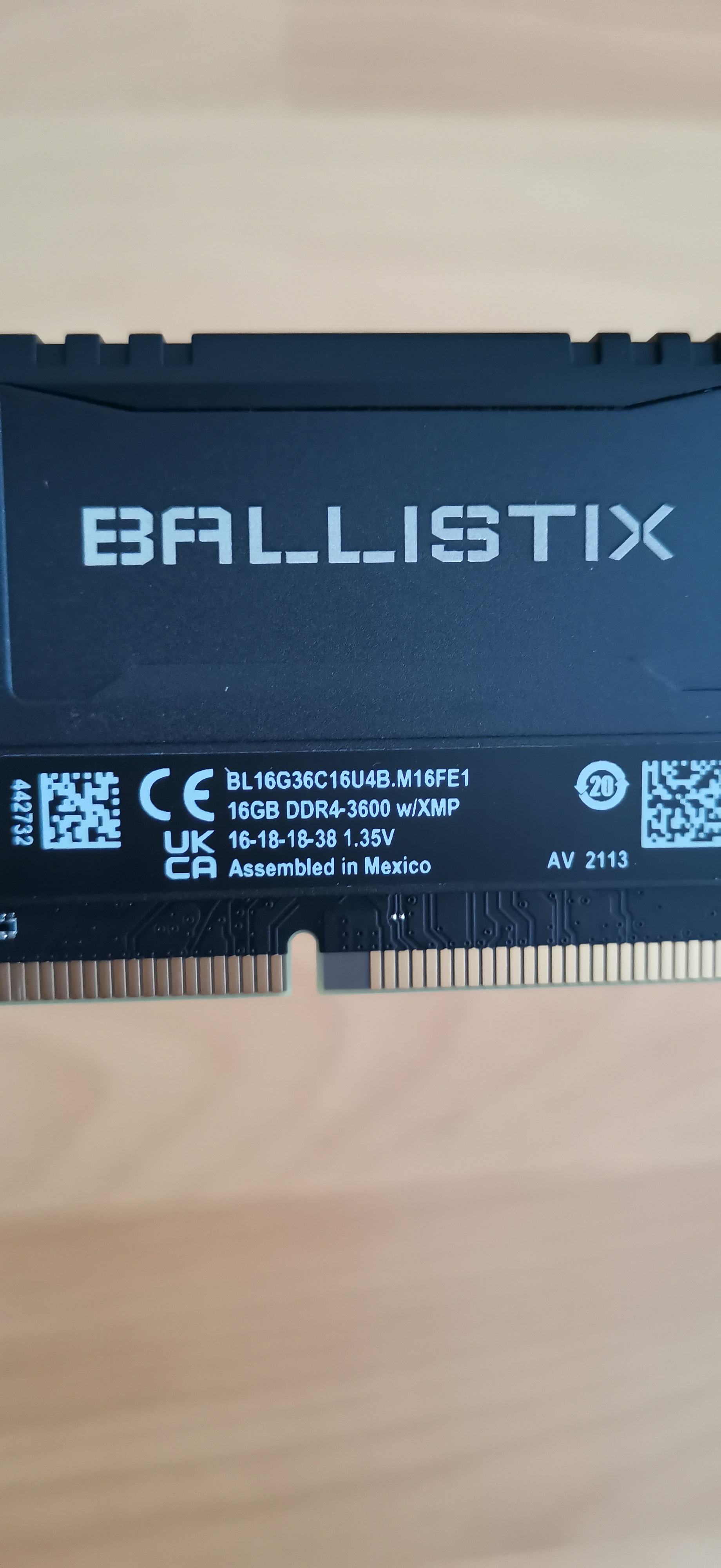

Ich habe mir Ende Dezember das BL2K16G36C16U4B-Kit gekauft (2x16GB) und habe Single Ranked-Module erhalten.
Macht es Sinn ein weiteres (identisches) Kit zu kaufen, um in Spielen (Anno 1800, RDR2, Cyberpunk2077) mehr Leistung aus meinem Prozessor (5800x) zu bekommen? Die zusätzliche Kapazität benötige ich nicht wirklich, aber mich nerven insbesondere die niedrigen Frames in Anno 1800 bei großen Städten.
Beste Grüße

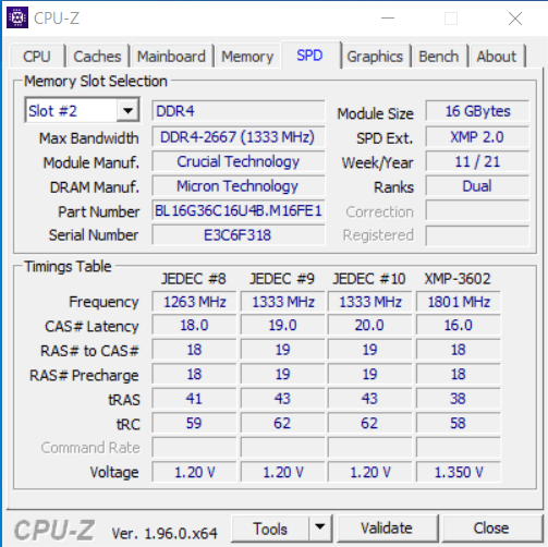

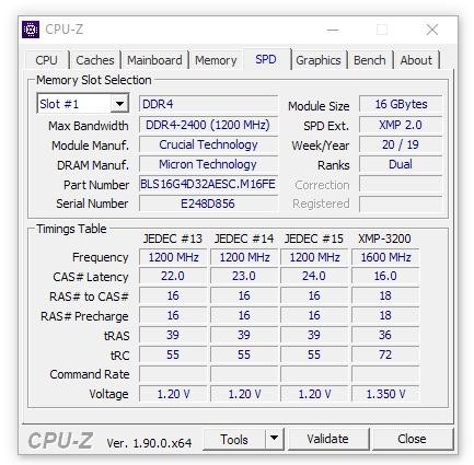

Da ich auf der suche nach 32 GB Ram war und auch Dual Ranked haben wollte, hab ich mir den besagten Ram bei Amazon am Montag bestellt.
Meiner ist Dual Ranked.

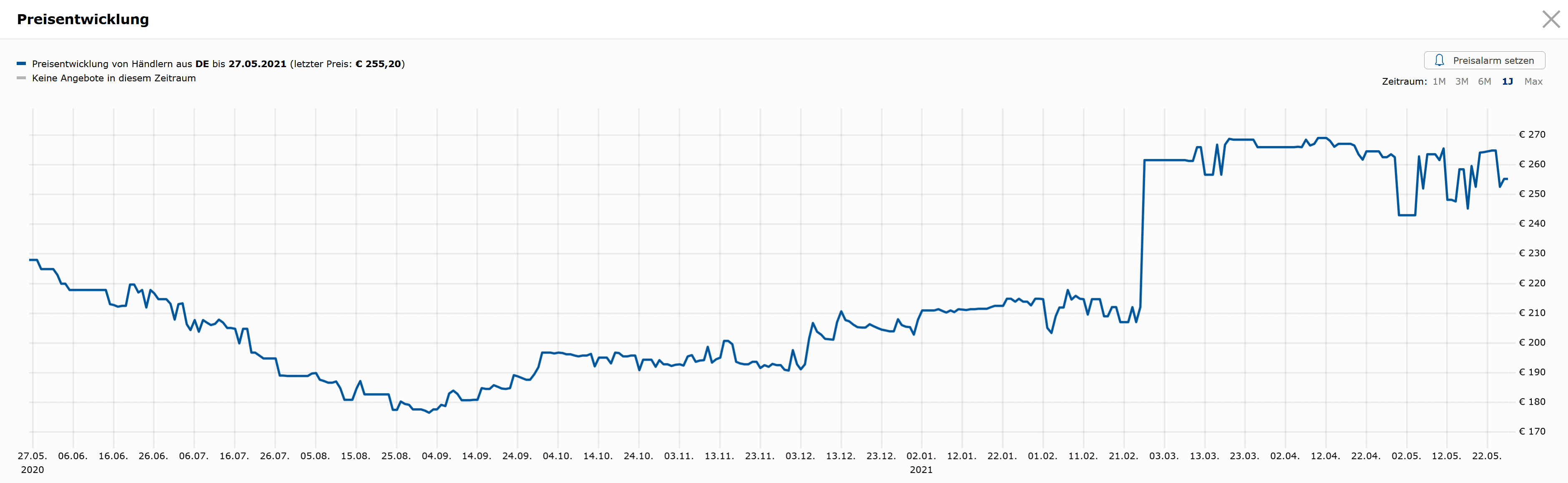

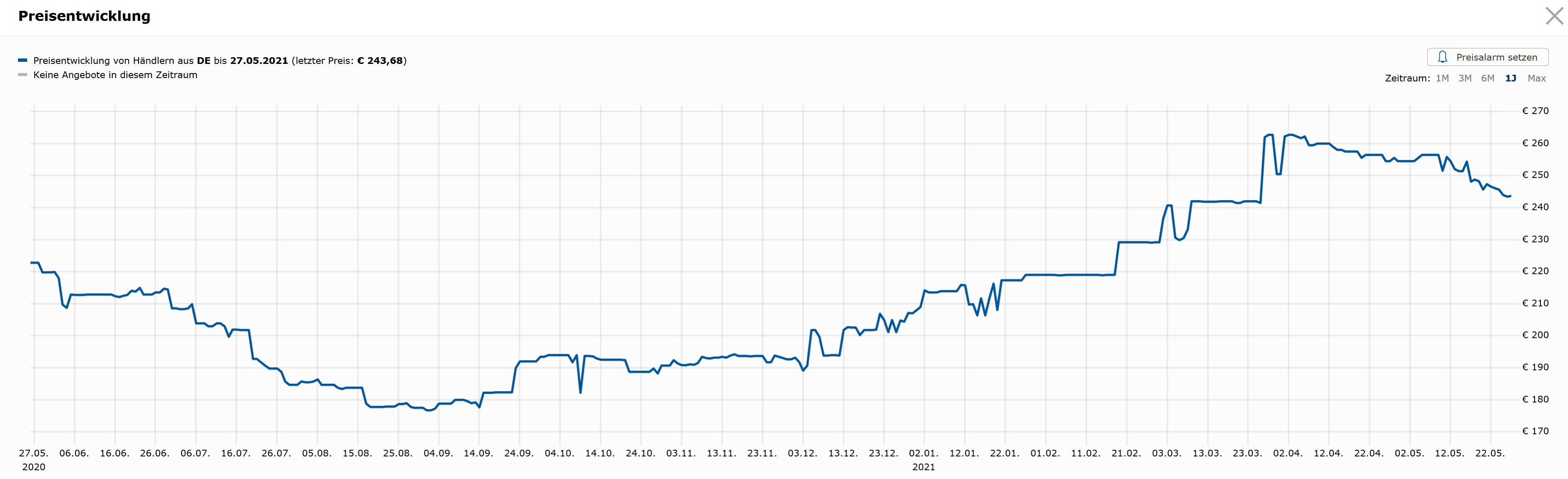

Die Speicherpreise haben ab Februar allgemein angezogen, da bist du einfach etwas spät dran. Die Kits wurden lange Zeit um 200 gehandelt und davor eher in Richtung 170,- Euro.

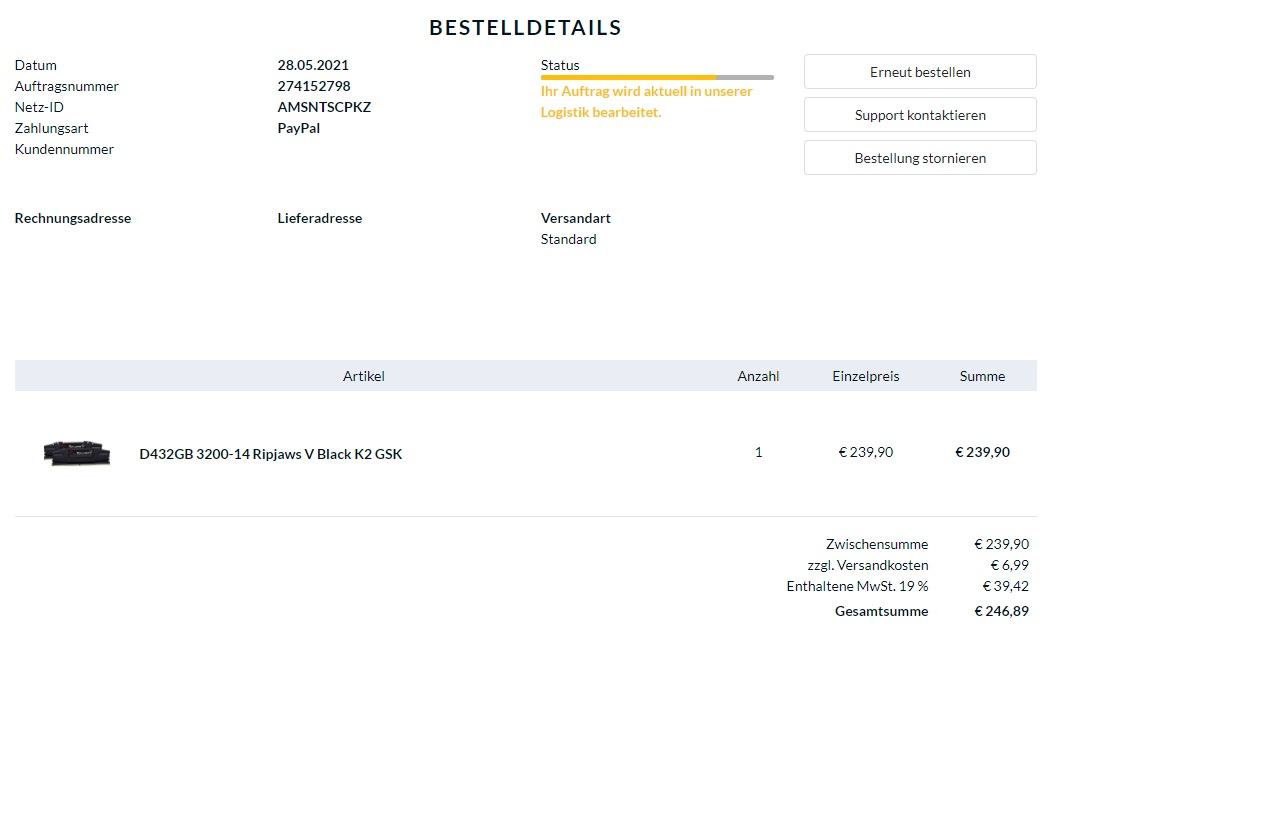

Zumindest habe ich deinen Ratschlag befolgt und dieses Kit auch bestellt. Bei Alternate gerade für 239 Euro...
Hauptsache Dual Rank. Den Rest optimiere ich selbst... Danke nochmals... :bigok:
